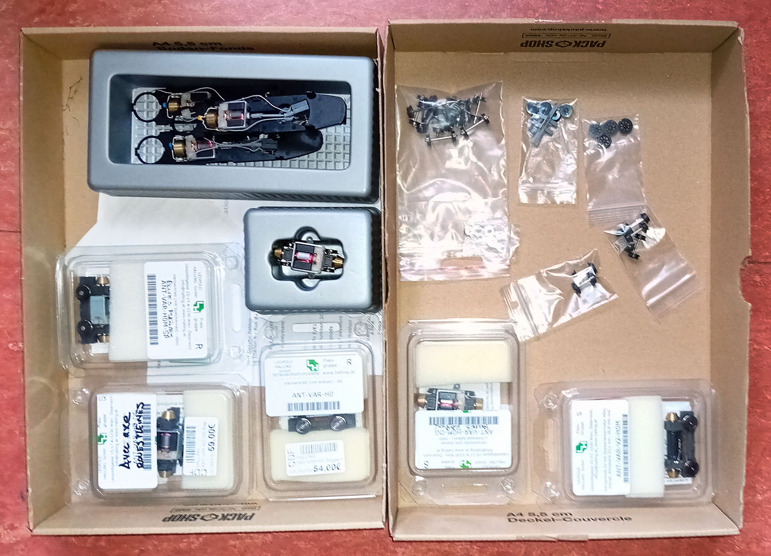

Mais le "Vario" Halling utilisé existe aussi en 9mm pour ceux qui préfèrent. D'ailleurs, on voit sur la vue de dessous qu'on peut pousser les roues pour rétrécir l'écartement.
Messages: 8556
Re: TrainDIY.et Tramway 020 Elias échelle HOe en impression
Messagepar Patrick ze rabbit Deludin » 19 06 2025 à 20:38
Voui, c'est pour ça que je posais la question.
J'en ai une "petite" réserve depuis longtemps...

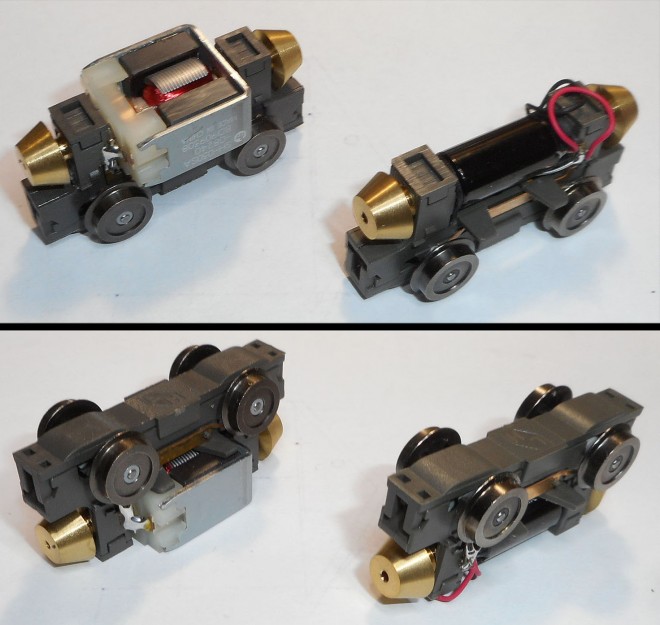

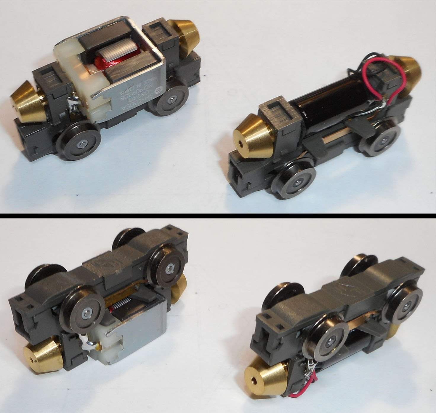

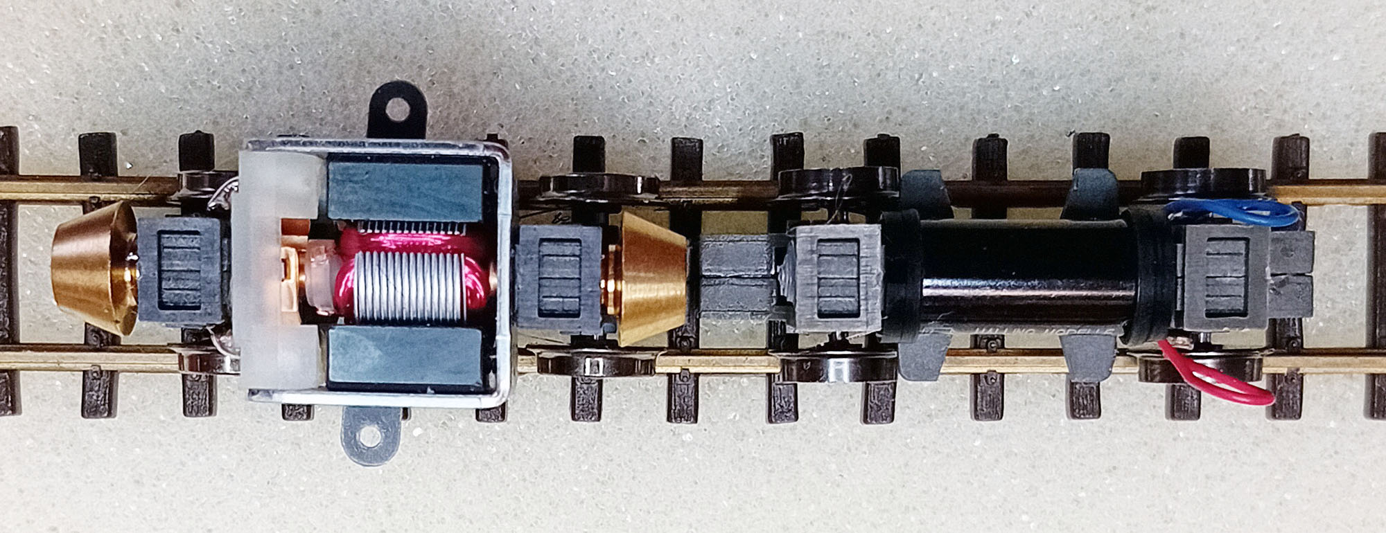

Les nouveaux moteurs prennent moins de place :
... mais les dernières versions ont perdu les volants d'inertie :? .
Messages: 14851
Messagepar Patrick ze rabbit Deludin » 19 06 2025 à 20:39
Pourtant, y'en a eu ...
Messages: 14851
Messagepar Tyrphon » 20 06 2025 à 12:11
Il parait que les volants d'inertie sont inutiles avec un moteur RSF.
Ve vais peut-être commander des Vario RSF sans volants, ça m'arrangera bien dans certains cas. Par exemple pour la Tubize - BM, si je choisis d'y mettre un Vario.
