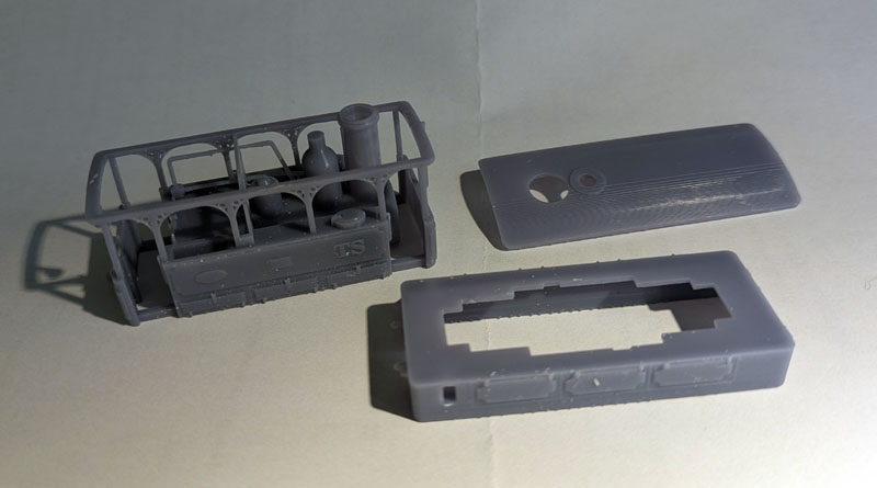

Après examen de la conception du kit, je pense être capable de changer la cheminée d'Elias moi-même.
Donc, inutile de se lancer dans une nouvelle série si je suis le seul amateur.

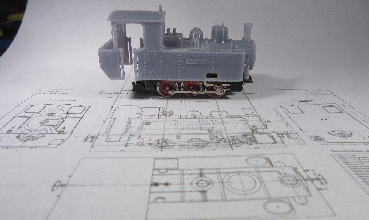

J'ai reçu ce matin la Burgonde, elle est parfaitement au 1/87, j'ai prévu sa mise en H0f sur un châssis de BR24/74 Märklin Mini Club, après quelques coups de fraise :
Pour l'instant, elle gardera le châssis intérieur.
Bravo TrainDIY !

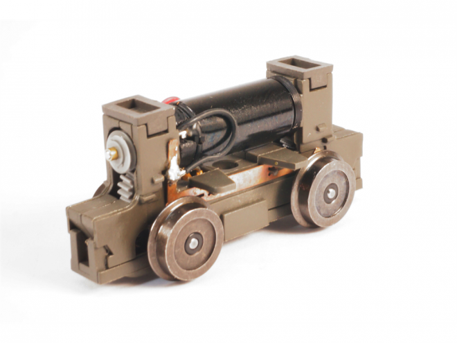

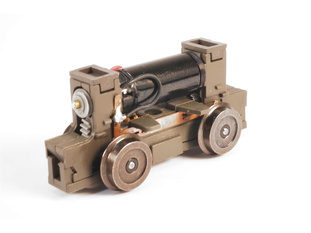

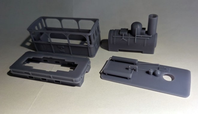

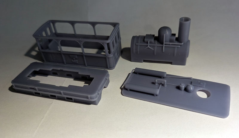

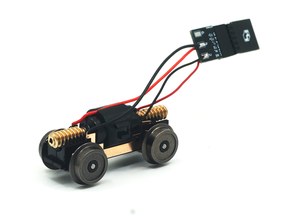

Je viens de recevoir les kits de la 102 OEG et de la Tubize Blanc-Misseron.
Jolis modèles, bien qu'ils me semblent un peu surdimensionnés, au vu des cotes des vrais. Les cheminées ne me préoccupent pas. Je vais en greffer d'autres.
Je viens de tester la possibilité d'utiliser des châssis Halling, si on veut les convertir en HOe comme dans la réalité.
Ce châssis se loge très bien :
Ref : IDANT-ALX-197-HOm ou IDANT-ALX-210-HOm. Je prendrais plutôt le premier pour la 102 et le second pour la BM, pour se rapprocher des empattements réels.
Si on veut une plus grande puissance de traction, ce bogie "Vario" V3 peut convenir. L'empattement est un peu trop grand, mais ça se verra à peine.
Pour la Blanc-Misseron, je vais étudier la possibilité d'ajouter un essieu central.
Messages: 8568

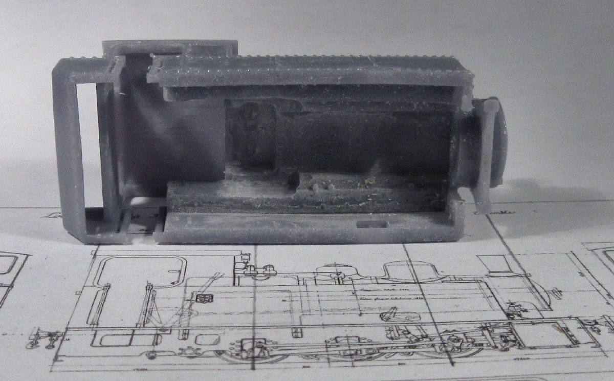

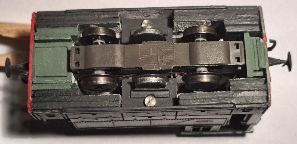

Messagepar Ramon Soupalognon » 17 06 2025 à 23:33
Tyrphon a écrit:Pour la Blanc-Misseron, je vais étudier la possibilité d'ajouter un essieu central.
Moi, j'ai triché D9 en plus çà permet de fixer le châssis
Les roues en plastique proviennent d'un modèle Tillig publicitaire des HSB, elles sont fixées 2/10 mm plus haut que le dessus des rails.
Ramon

Apparemment, Raymond, tu as utilisé un châssis "Vario" sur cette 030T. Je pensais aussi ajouter ce faux essieu, mais mon idée était de le réaliser sous la forme de
"demi-roues" suspendues qui frotteraient légèrement sur les rails et feraient office de prises de courant supplémentaires.
Messages: 8568
Re: TrainDIY.et Tramway 020 Elias échelle HOe en impression

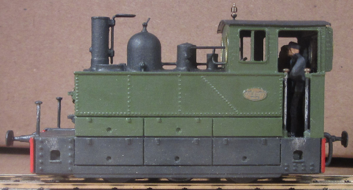

Messagepar Ramon Soupalognon » 18 06 2025 à 09:30
:F5 Jean-Pierre, oui, c'est un "Vario".
Avec le lest monté dans la caisse de la loco, il n'y a pas de problème de prise de courant.
Pour voir les roues, il faut se mettre à la hauteur du rail pour les voir :
030 T CdN Blanc-Misseron Ivan Industries (Shapeways).
Ramon
