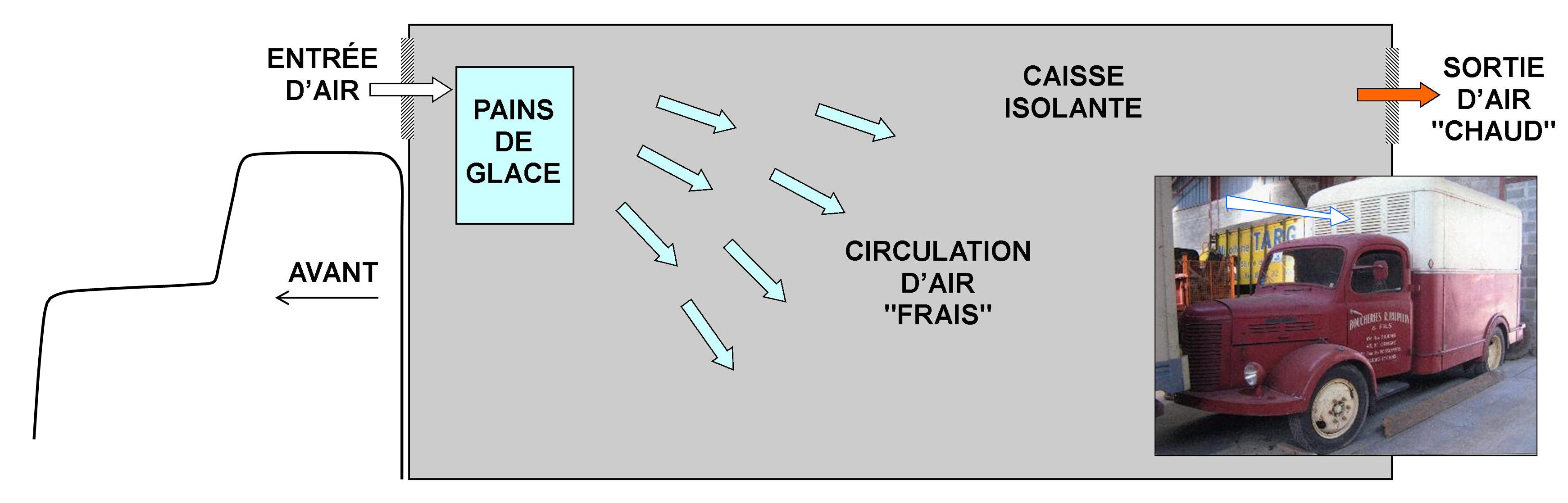

"Mais pourquoi des grilles latérales, alors qu'elles auraient été plus efficaces sur les dossiers ?", me direz-vous.
Sur les camions isothermes, on a effectivement cette disposition :
L'air entre de plein fouet dans la cellule, il est même "pulsé" par la vitesse du camion.
Mais il passe au-dessus de la cabine.
Dans le cas des CFD, l'autorail tracteur est aussi haut que la remorque, donc l'air n'arrive pas directement sur le dossier de cette dernière.
Il est même probable qu'il n'y arrive pas du tout, entraîné vers le bas entre les deux véhicules (phénomène d'aspiration du à la traînée ou quelque chose comme ça).
Donc grilles latérales.

Par contre, l'utilité de l'aérateur "Turbino" en toiture reste pour moi un mystère, peut-être pour augmenter l'évacuation de l'air "chaud" : il aurait été plus efficace que la grille latérale en créant un phénomène d'aspiration favorable à l'entrée d'air frais ?
On a le même genre sur les wagons de la SNCF de l'époque, voir les STEF par exemple.

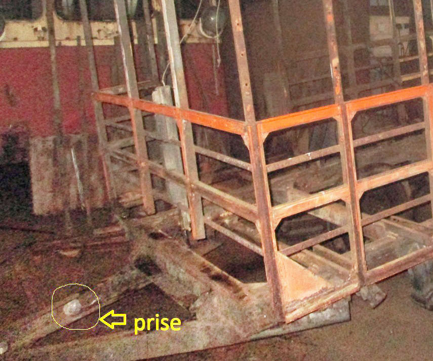

La R62 possède un éclairage intérieur avec plafonnier, les prises se trouvent de chaque côté des timons à l'intérieur.
Les prises sont d'origine identiques aux DDB.

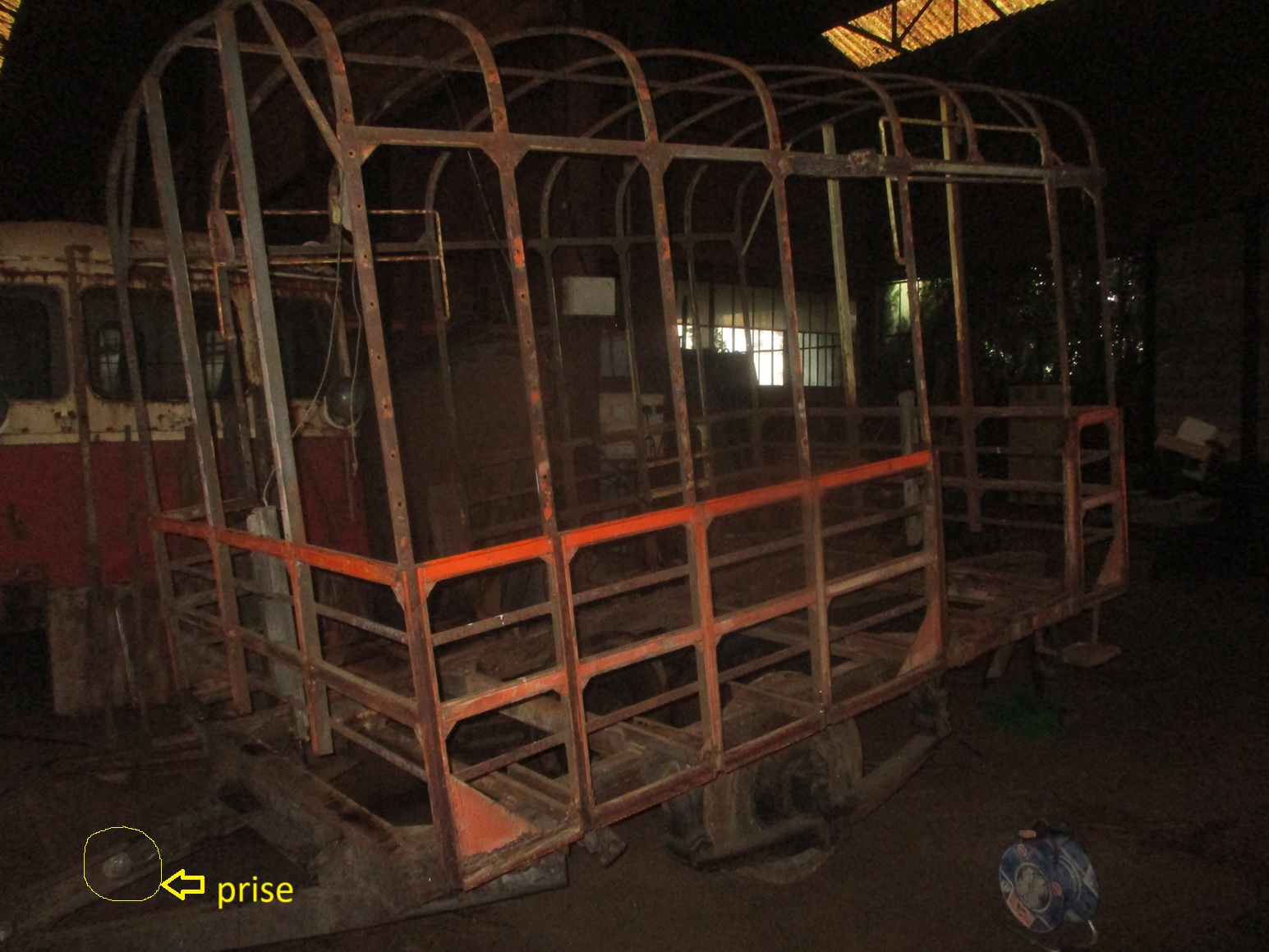

Messagepar diabolo » 25 02 2025 à 22:32
La remorque DDB NF 62 est juste à côté du DDB 201. Toutes les parties rouillées et usées sont enlevées, dès qu'il fera un peu de chaleur, elle sera sablée et les premières traverses intermédiaires soudées pour toutes remplacer celles d'origine complètement HS. On voit la prise et le cordon qui part au plafond, la seconde prise est de l'autre côté.
Diabolo

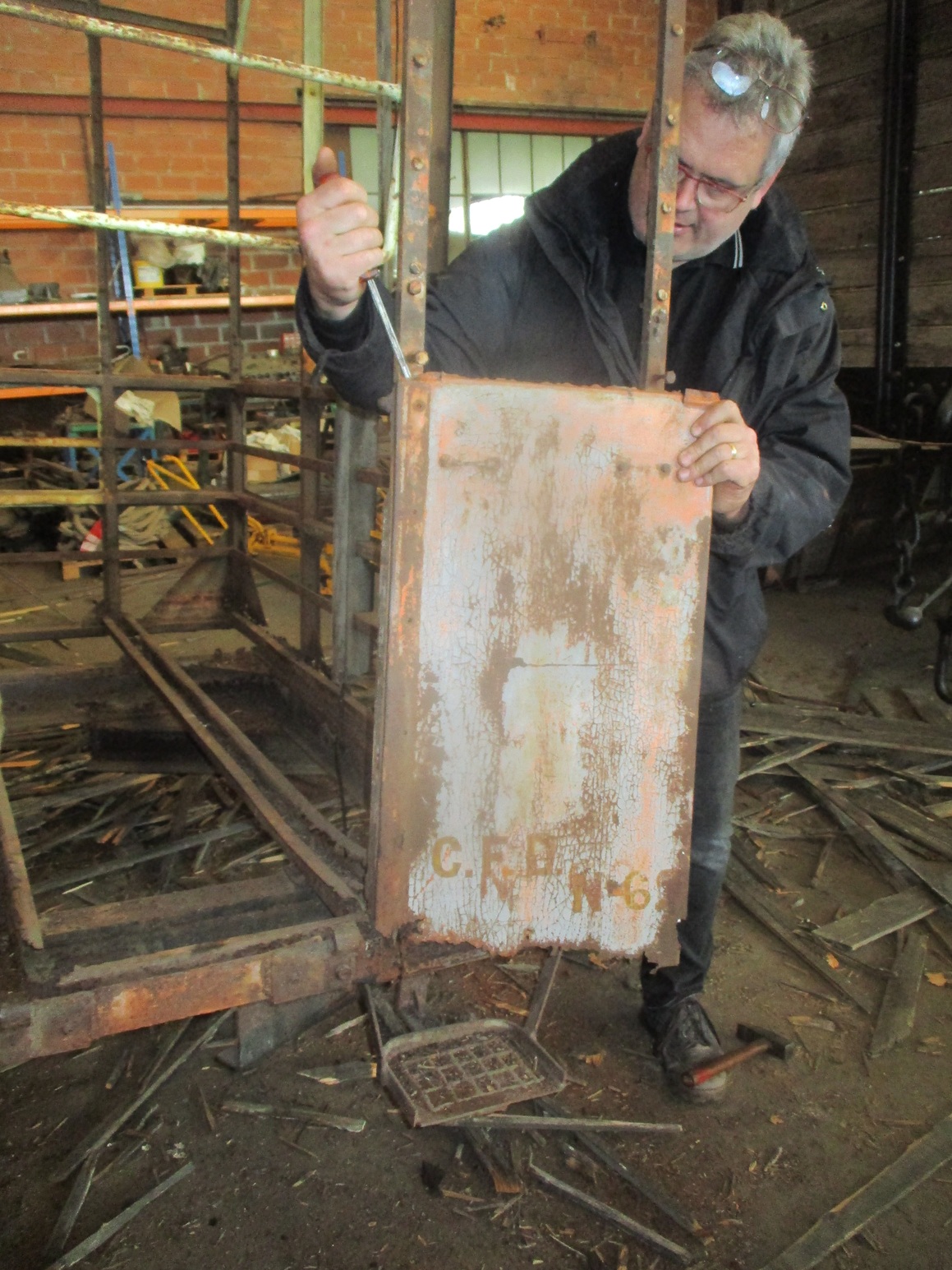

En regardant de près la 62, je ne vois aucun perçage extérieur pour maintenir la tôle ou autre chose. Les montants oméga côté porte semblent d'origine alors que sur la photo, on a une ouverture plus grande. On devrait retrouver des traces de modifications mais je n'en vois pas.
Quelqu'un sait par qui ont été carrossées ces remorques ?? la carrosserie Grange frères pour les remorques voyageur mais les messageries je ne sais pas.
