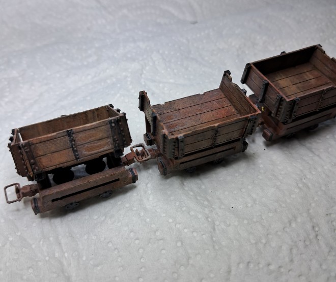

Messagepar Beyer-Garrat » 17 06 2024 à 11:03
:prrrt: :H1
Une petite patine avec lavis brun foncé ,teinte terre appliquée dans les angles intérieurs et passage de "rouille métallique" sur les ferrures et boites d'essieux
Quelques taches d'humidité à l'aide de vernis satiné :maitre:
Finalement elles ne sont pas mal ces petites berlines :H1 :H1
A suivre dernier épisode le chargement

Messagepar Tyrphon » 17 06 2024 à 14:45
Finalement, comme tu dis... :rod_siflet

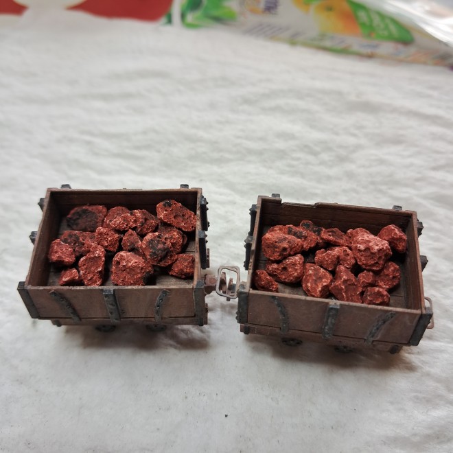

Messagepar Beyer-Garrat » 18 06 2024 à 09:21
Possédant 3 paires de berlines il m'a semblé intéressant d'en chargé 2 les dernières étant stationnés vides en attente
J'ai imaginé l'extraction de deux types de minerais cohabitant au sein de roches "molles" qu'il faut essorer pour l'extraction
Le premier est du Livermorium poids atomique 116 au sein de roche ferreuses et L'oganesson poids atomique 118 quoique Il ne possède pas d'isotopes naturels,
et ne possède donc pas de masse atomique standard au sein de roches cuivreuses .Il déchaine les passions au sein de la communauté scientifique car certains ont émis
l'hypothèse qu'il pourrait servir de carburant (ou de comburant) à certains vaisseaux spaciaux un peu trop rapides pour êtres de chez nous C7
Bref deux teintes réalisés à partir de peinture diluées dans laquelle a été trempé du gravier de litière pour chat (un pot en verre, on secoue jusqu'à absorption
du liquide) Après séchage sur du papier absorbant en séparant les grains H4 chacun a reçu une goutte de lavis noir pour mettre en valeur les creux . :H2
Yé voilà c'est fini #B6

Messagepar pelican » 18 06 2024 à 09:24
On dirait des raisins secs un peu moisis ... :rod_mdr2 :rod_mdr2 :rod_mdr2
C'est vraiment superbe ... E2 E2 E2

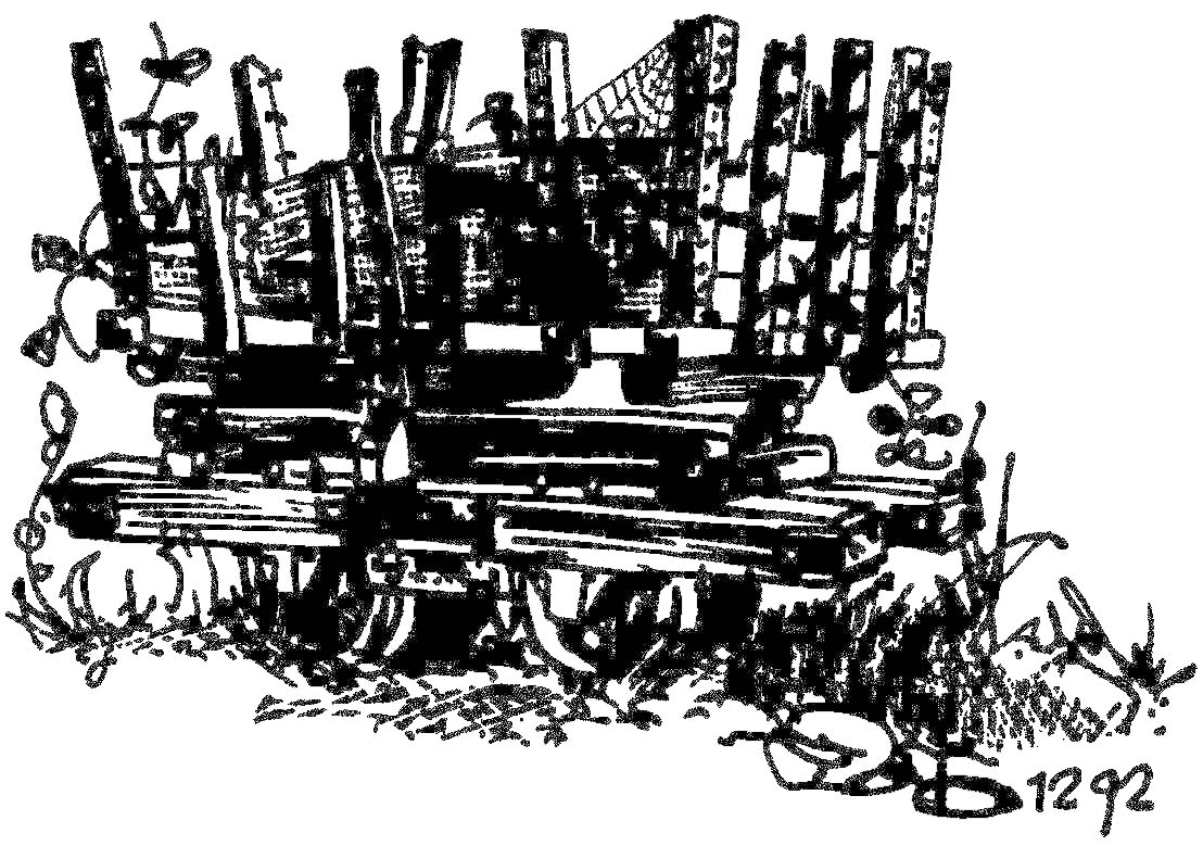

Sinon, un p'tit dessin fait sur le vif, sans doute à Pithiviers :
Y'avait des cochonneries qui traînaient dans le sous-bois de Bellebat, dans le temps.
Ça peut aussi servir de modèle pour les loupés d'impression mais je ne suis pas sûr que la toile d'araignée sortira...
