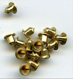

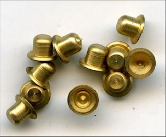

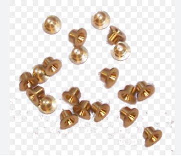

Pour en revenir aux "coupelles" in English "pin point bearing" (voir Google) pour essieux à pointes , il en existe au moins une dizaine de sorte
( pointue, avec rebord ou non , cylindrique) principalement fabriqué en Angleterre .
Quelques exemples ;
Pour les chassis "large" j'utilise celles avec rebords facile à mettre en place avent le montage de l'essieux
Pour les version plus étroites ou les coupelles doivent êtres installées après les essieux la version "cylindrique" de Romford est la plus comfortable, posée par l'extérieur
elle permet de régler finement le jeu latéral avant d'être fixé en place .Sa forme imitant une boite d'essieupermet de l'intégrer facilement

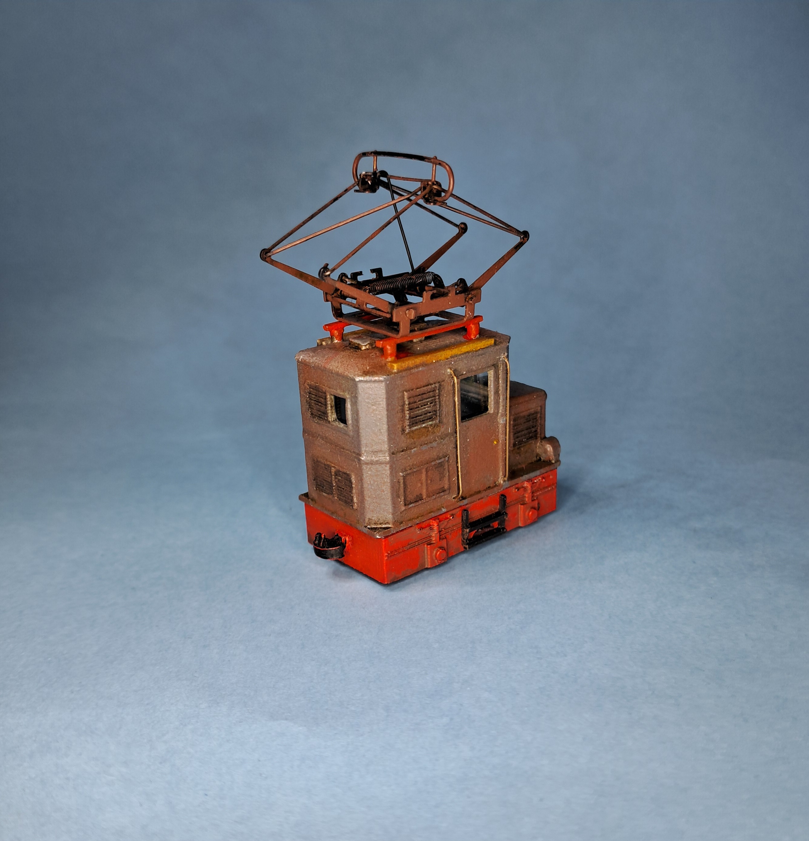

Messagepar Beyer-Garrat » 16 05 2024 à 16:06

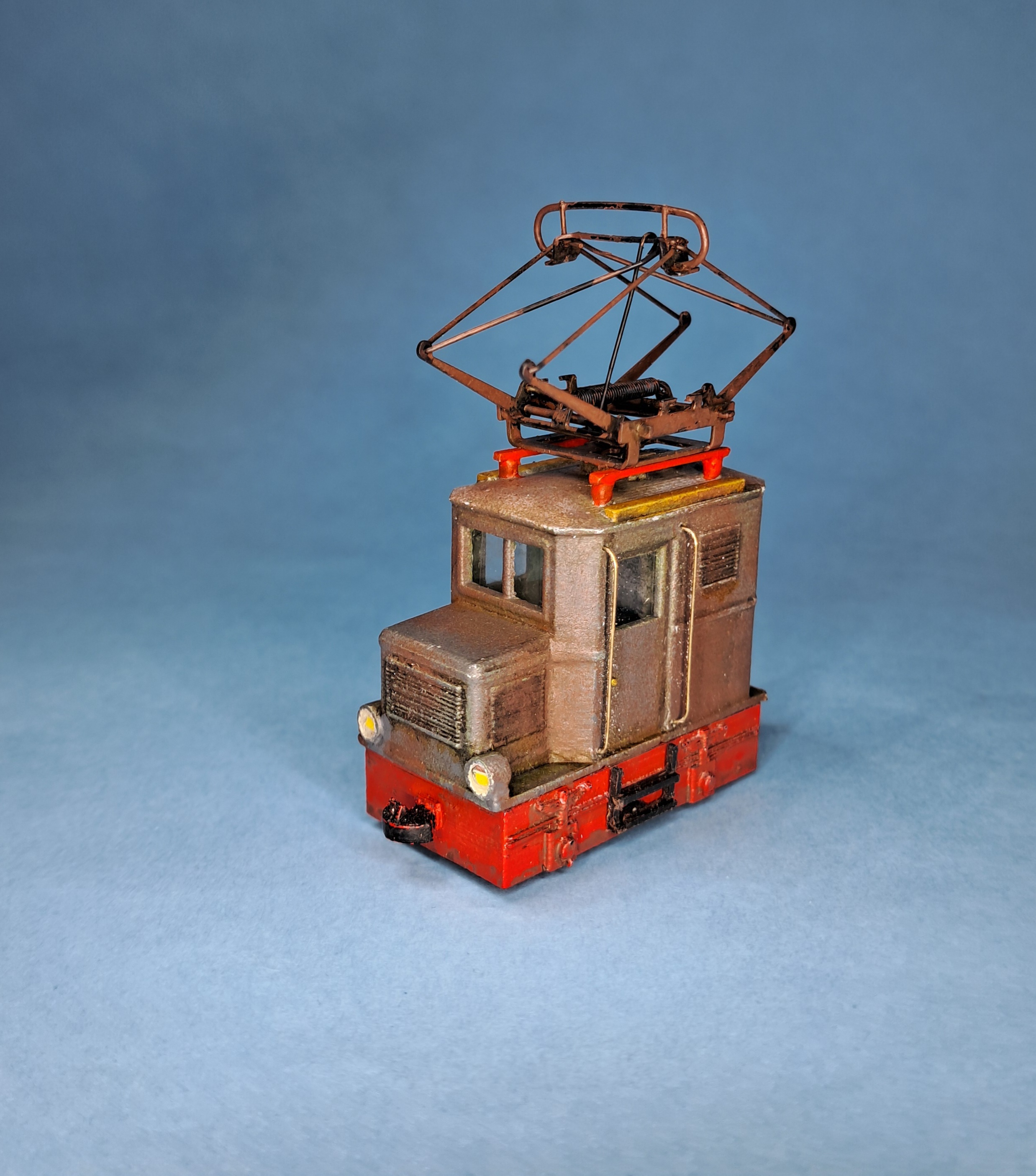

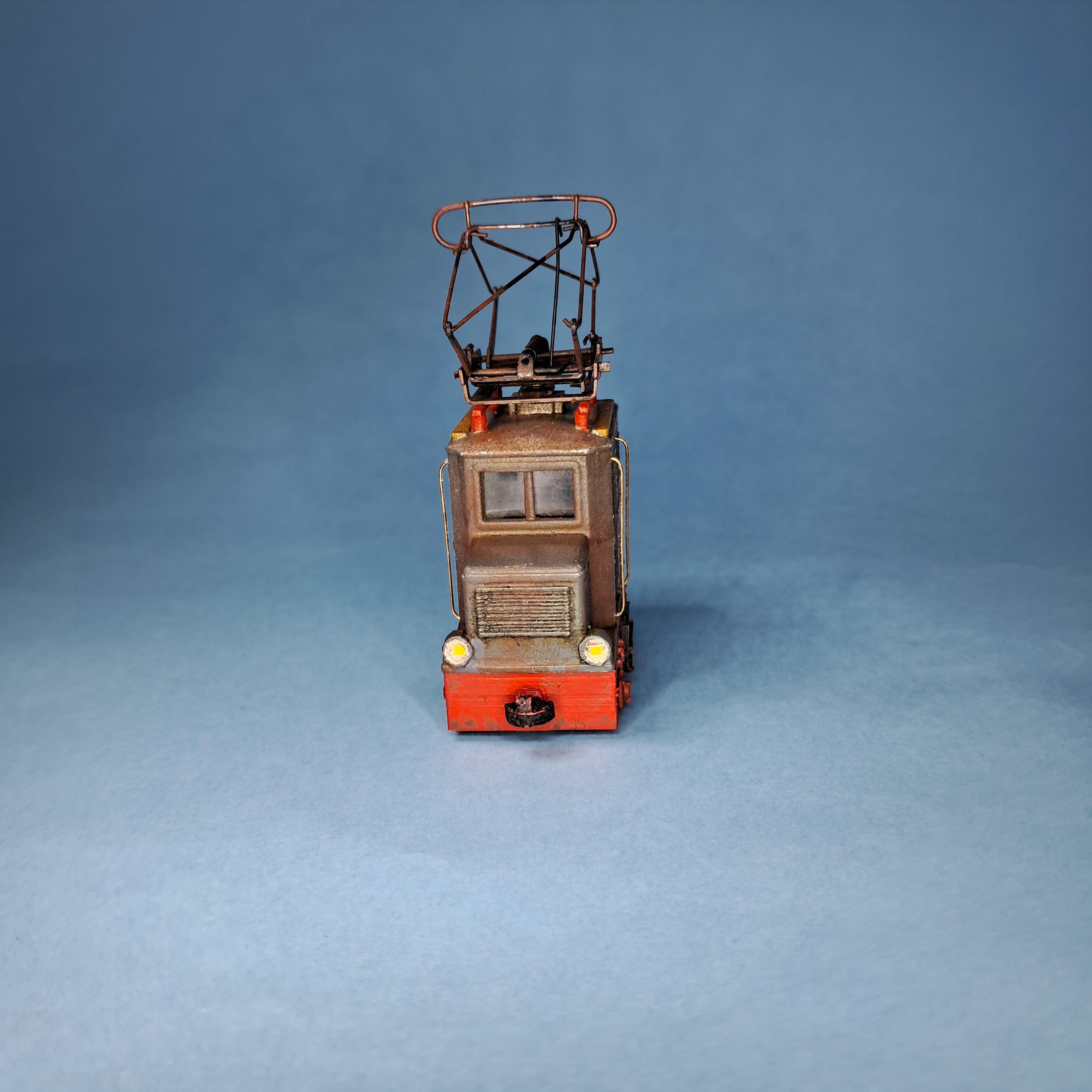

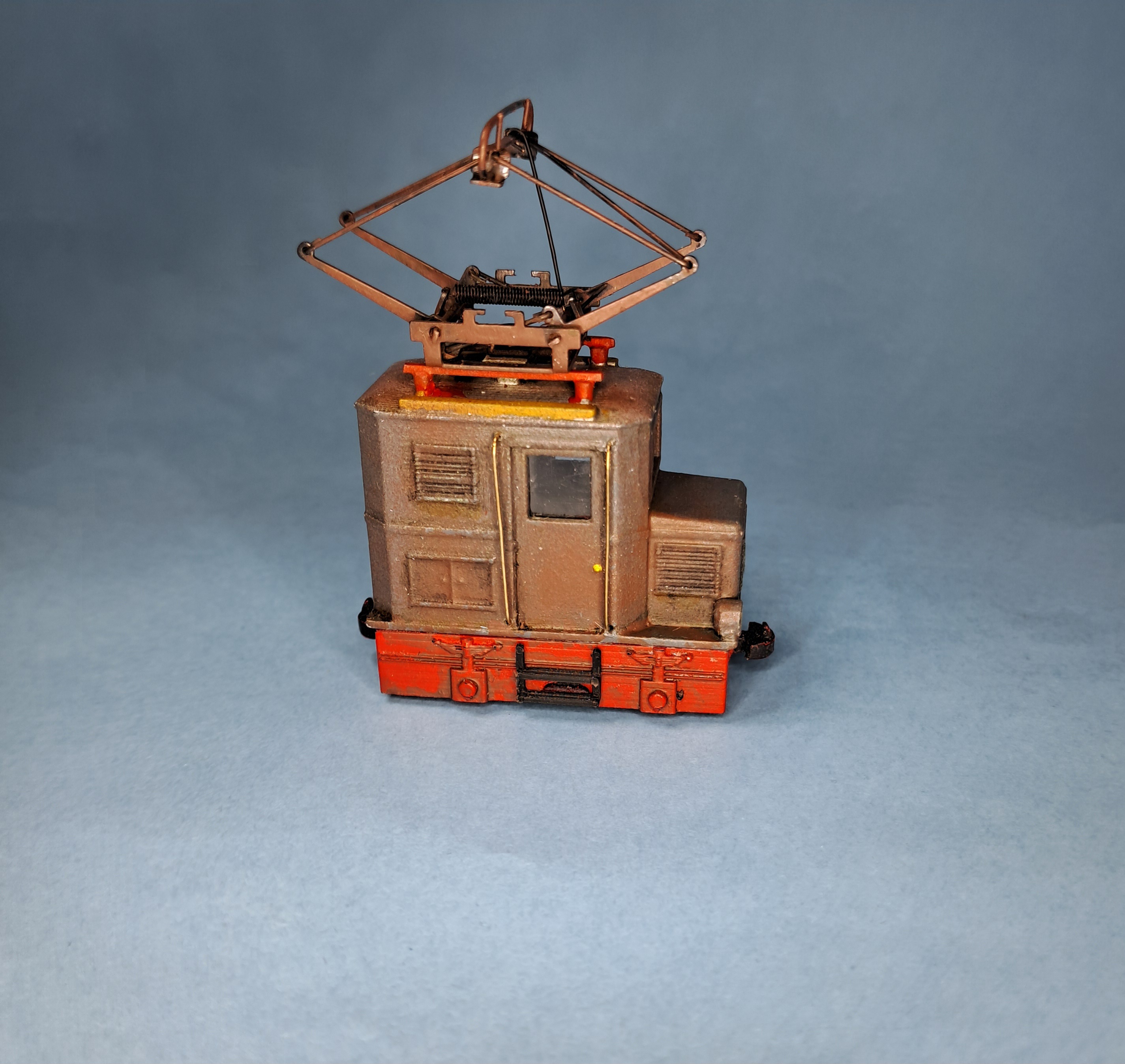

La couleur de l'engin est indéfinissable entre le gris et le brun l'oxydation est présente un peu partout C7 .Le panto à l'inverse de son ainé est un modèle
classique tram de Sommerfeld limité en débattement grace à une agraphe .Deux leds CMS et deux échelles complète l'ensemble :maitre: #B6
L'abscence de motorisation dans la caisse permet une digitalisation complète (décodeur N dans le capot ,power pack dans l'espace cabine et sonorisation avec hp
dans la partie arrière) en ôtant la vitre cet espace devient une excellente caisse de résonnance.
