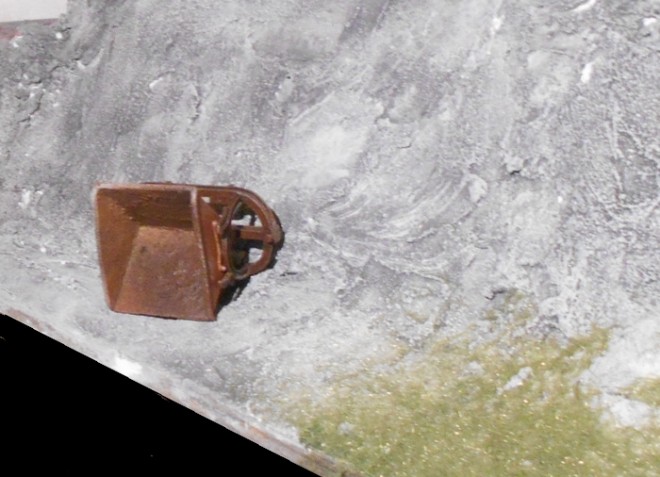

Pour accompagner le MD2, j'ai prévu deux types de wagonnets
- des wagons bennes dont un ensembles de trois wagonnets de ches M Hesketh à monter
- des wagonnets plateau de fabrication maison qui serviront pour le transport du bois de chauffage du four et le transport des sacs de plâtre
- un possible 3eme sets de wagon à bogies, pour le transport des palettes de sacs mais cela va dépendre de l'ampleur du réseau
Pour ce qui est des petits wagonnets plateau, en voici la réalisation.
Mon idée de départ des plateaux Pétolat construits sur base du catalogue et d'infos fournies par François19 (encore merci ).
La structure est faites de profilés en laiton de 3mm assemblés par brasure.
Comme on le voit sur la photo, les essieux sont maintenus par deux plats de 0,5 x 3mm soudés aux longerons. Étant équipé, j'ai fraisé les longerons là où devaient venir les plats, ca facilite le montage.
Ces plats sont ensuite percés à 1mm et des fausses boites en impression 3D viendront couvrir la place.
Ces boites sont donc modélisées sur base des infos de Francois et du catalogue. A l'arrière, j'ai prévu un trou oblong qui permet un passage pour la pointe de l'essieu.
Les brancards sont de simples cornières pliées et brasées sur le châssis. Elles supporteront les planches des dossiers.
Et comme cela devait arriver en réalité, j'ai du braser un renfort dans un des coins de ce wagonnet suite à un début de cassure :oups2:
Avant patine, quelques pièces de bois pour faire le plancher et les dossiers.
Une petite rame bien sympa

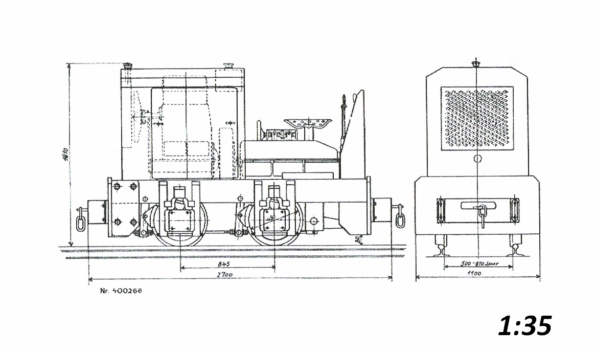

Pour les incultes qui ne pratiquent que le 1/1 métrique, une petite photo avec une référence dimensionnelle serait la bien venue :F5 :F5 :F5

BG1000 a écrit:Pour les incultes qui ne pratiquent que le 1/1 métrique, une petite photo avec une référence dimensionnelle serait la bien venue :F5 :F5 :F5
Si tu imprimes à 100% le fichier, il sera à l'échelle 1:35 #B5
