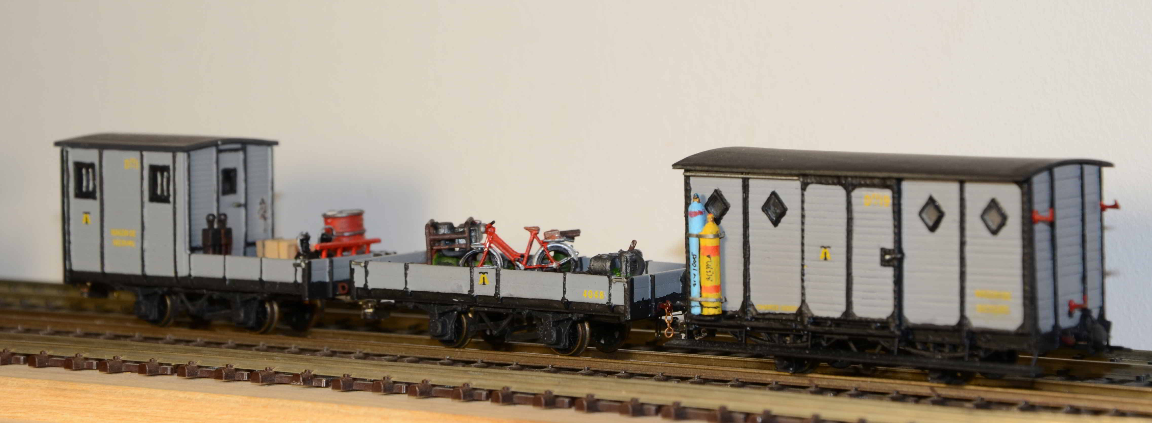

Je n'ai pas le talent d'Yves pour patiner mes montages mais, comme il le suggère, suis heureux de vous présenter une rame de secours plutôt "sortie d'usine" composée du train de secours MJM et d'un wagon du même tonneau de TdA.
C'est vrai que dès que l'on grossit l'image, les détails deviennent… affreux. J'ai donc devant moi des espaces de perfectionnement, comme on doit dire dans le langage actuel C7 . Mais bon, c'est fait pour circuler sans une loupe collée sur l'oeil !
gilbern

Re: RAME DE SECOURS ET WAGON ATELIER MJM
Messagepar JJB » 04 04 2023 à 16:57
Jolie rame, bravo! #B6
Messagepar YVES » 04 04 2023 à 21:55
Joil Montage.
Féministe en plus ! Puisqu'au vu du vélo, il y a une femme dans l'équipe de voie !!!
Est-ce la cousine de Lulu-la-Nantaise ?...
#B6 ;) :F9
Messagepar gilbern » 04 04 2023 à 22:11
Merci et bien vu !!! Moi qui trouvait la photo un peu floue !!
Pour la jolie personne, absolument exact, c’est la cousine de Gigi la Mâconnaise :H1

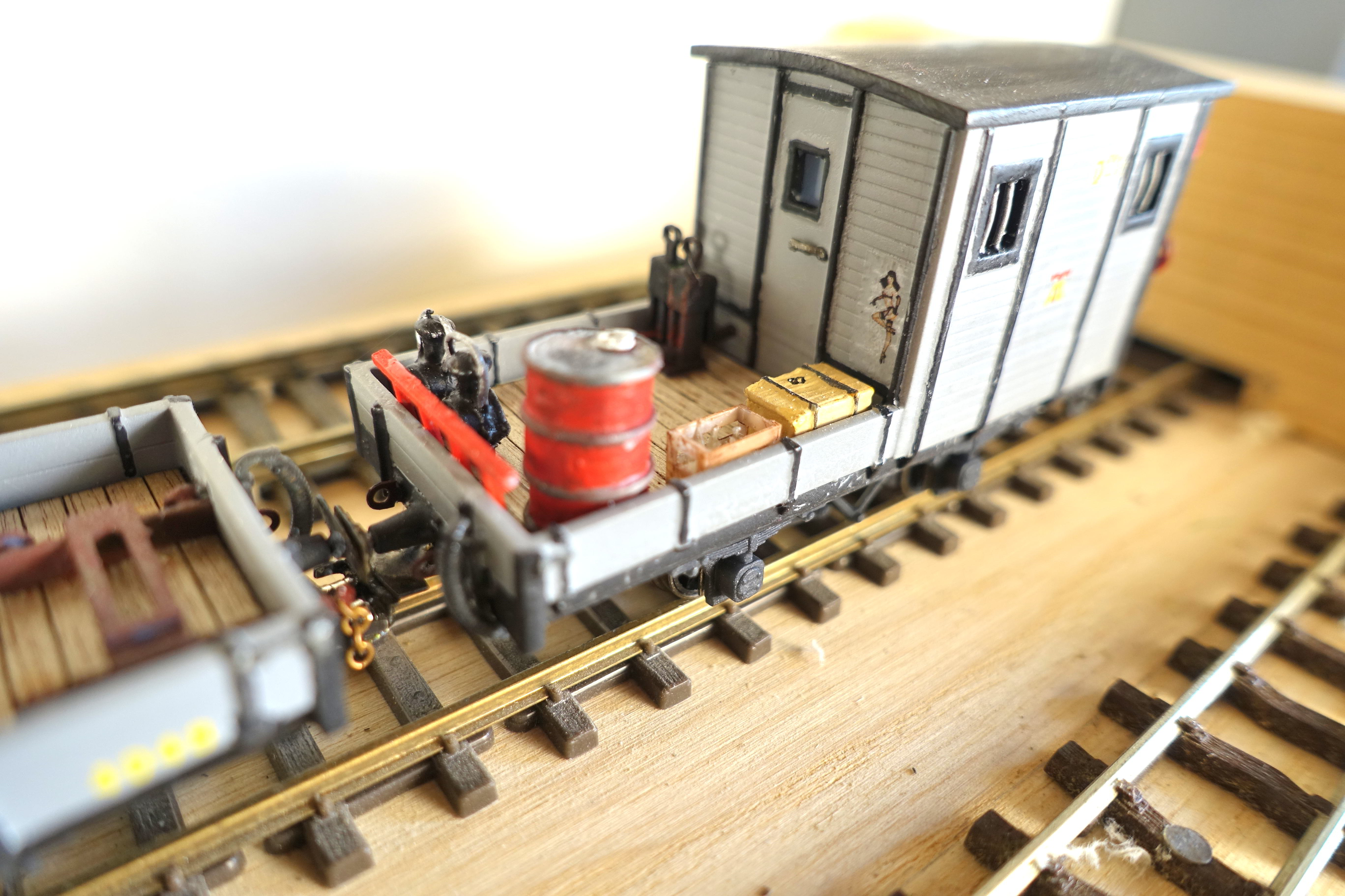

Messagepar gilbern » 24 04 2023 à 12:23
Le wagon de secours de la cousine de Lulu, suite des révélations !
Le vélo rouge – non genré – est affecté à Bertha, que tout le monde connaît pour sa force.
Pas étonnant donc qu’elle ait une place de choix dans notre équipe et je vous laisse à vos pensées quant à sa spécialité au vu des outils et machines à disposition… l’imagination du modéliste est reconnue sans borne !
Gigi, d’où qu’elle vienne, est en charge de la cantine et donc, accessoirement, de la gestion des bouteilles. Tâche ardue quand on sait le vitesse de descente de Mimile, Momo et Pépé au moment du casse-croûte, une fois le travail terminé! Ou pas !
Enfin, vous remarquerez l’affiche de leur idole préférée, placardée dans le dos du chef, à l’insu de son plein gré … forcément.
J’ai nommé Fifi la Parisienne, une pin-up que la rumeur affirme avoir vu débarquer avec les GI’s, une Craven A à la main… et probablement une grenade dans l’autre, à en croire la réaction des types qui la croisent dans la rue, ou du moins qui s’en vantent !
Lulu (qui vient parfois prêter main-forte), Bertha et Gigi ne sont pas jalouses de cette déesse … de papier qui ne serait de toutes façons pas capable de soulever une clé de 32 et puis, bonnes joueuses, elles savent que les 3 lascars adorent cette compagnie.
Voilà la fine équipe qui bosse dur en brayant et qui s’échine à remettre sur la voie nos engins déraillés… en totale parité !
Messagepar YVES » 24 04 2023 à 15:13
C'est bien parti ! :H1
Je vois une chaîne bien dorée, et à moins d'une tentative de camouflage à l'image d'un pare-choc bien connu... Voici Un p'tit truc tout simple. Passe un coup de feutre indélébile noir sur cette chaîne.
Au fait, si vous chercher de la chaînette pas chère, allez faire un tour dans un magazin genre "cultura", au rayon des perles et colliers à fabriquer. Vous trouverez votre bonheur, pas cher...
