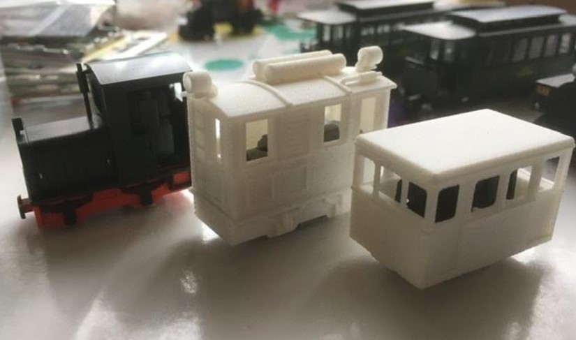

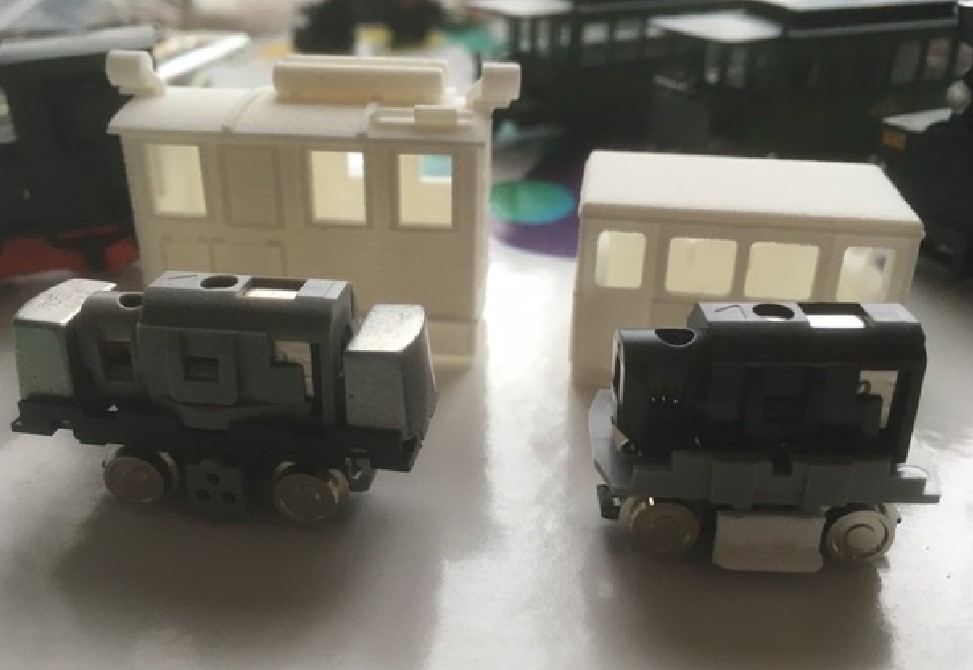

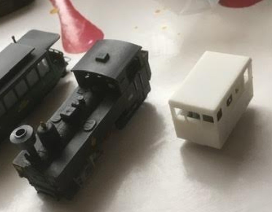

Messagepar Brico HOe » 13 04 2023 à 17:42
J'ai commis ça il y a déjà quelques temps: c'est du HOe, basé sur un plan Voie Libre
Je voudrais aussi faire celle du RB (draisine Billard type L si je ne me trompe pas) :rod_coeur mais je n'ai pas encore réussi a trouver un plan ou un schéma coté: personne n'aurait ça ?

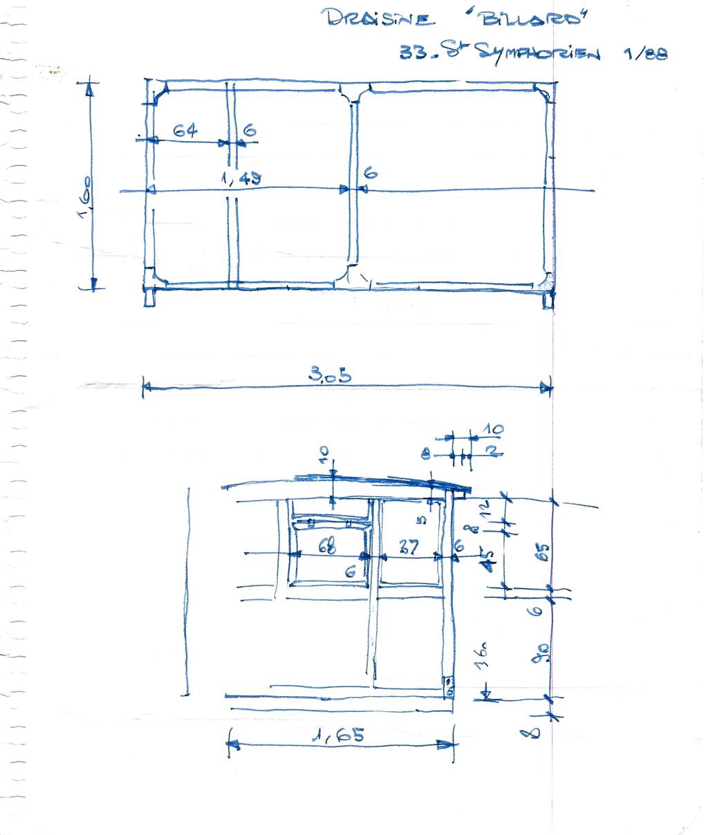

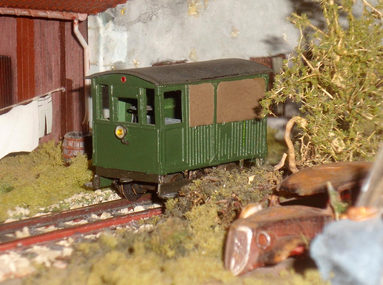

Messagepar Patrick ze rabbit Deludin » 13 04 2023 à 19:02
J'ai ça, plan transmis par Roger Mougel :? en son temps :
... et ce relevé perso fait à St Symphorien (33), ancienne ligne SE Gironde :
Mais attention, dans les 2 cas c'est de la voie bâtarde normale !
La bestiole en H0 (non motorisée -au départ, elle ne devait pas l'être !- et modifiée en donnant de l'épaisseur aux montants) :
C'était un proto et les modèles maîtres du système de retournement n'étaient pas encore réalisés.
D'où son absence.

Messagepar Patrick ze rabbit Deludin » 13 04 2023 à 19:18
À noter que le n°101 du plan correspond à la draisine n°1 du RB, donc devait être initialement en voie métrique.
Mais elle a peut-être été reconstruite plus large :F9 :
viewtopic.php?f=2&t=13086&start=45#p484016
Sujet sur lequel il y a d'autres éléments intéressants, notamment des photos en couleur.

Messagepar Brico HOe » 14 04 2023 à 17:47
Merci Patrick: je vais voir ce que j'arrive a faire avec ça #B6
Avec les photos du post de ton lien, j'arriverais surement a extrapoler celle du CFBS aussi E2
Connais tu la draisine M22 du Cambraisis ? je la trouve sympa et j'aimerais bien l'évoquer aussi mais je ne trouve qu'une seule photo de celle ci sur le net et quasiment pas d'informations !?
Je ne pense pas que ca soit une Billard ? :F9
