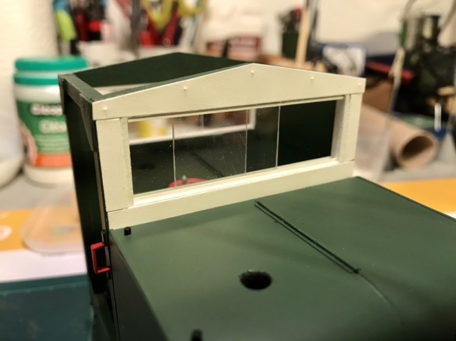

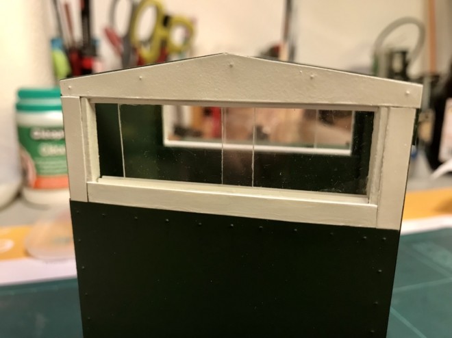

Depuis mon dernier post j’ai encore avancé un peu plus.
La cabine est maintenant équipée de ses vitres sur glissières et ça coulisse comme les vraies. J’ai utilisé du profilé en U Evergreen et de la carte cristal de la même marque. Un petit coup de pinceau pour peaufiner l’entourage et hop…
J’en ai même profité pour représenter les supports des cadres qui sont à l’intérieur de l’habitacle mais ça se voit à peine. Pas grave…

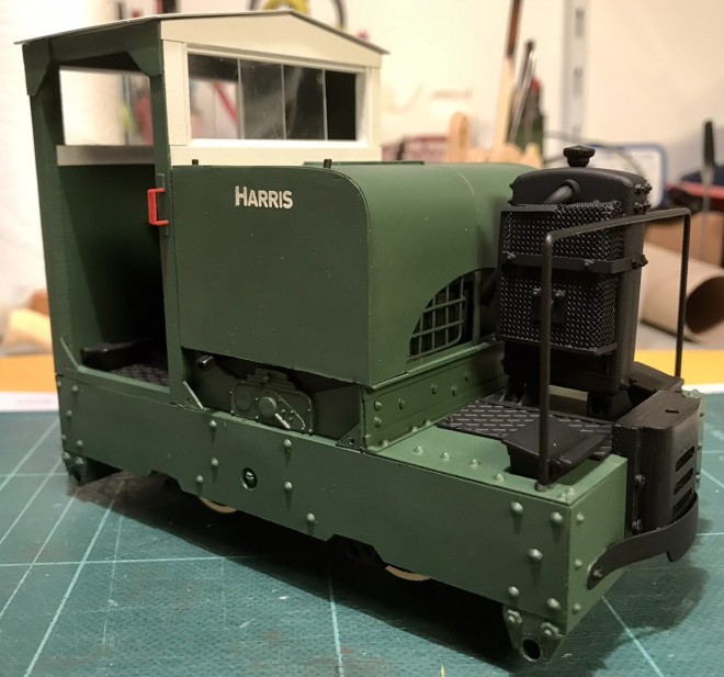

Depuis un moment, je cogite sur comment ou plutôt avec quoi j’allais bien pouvoir représenter le nom de baptême de l’engin. Et j’ai trouvé! Tout simplement en utilisant des vieux restes de décalcomanies « Pressfix » que j’ai dans mes affaires depuis des années. Ils viennent d’un ancien montage de wagon de marchandises voie normale Parkside Dundas à l’échelle O.
Comme depuis le début je m’inspire de la livrée et de la décoration des Simplex du Leighton Buzzard Light Railway.
Je vais sûrement ajouter un numéro….
