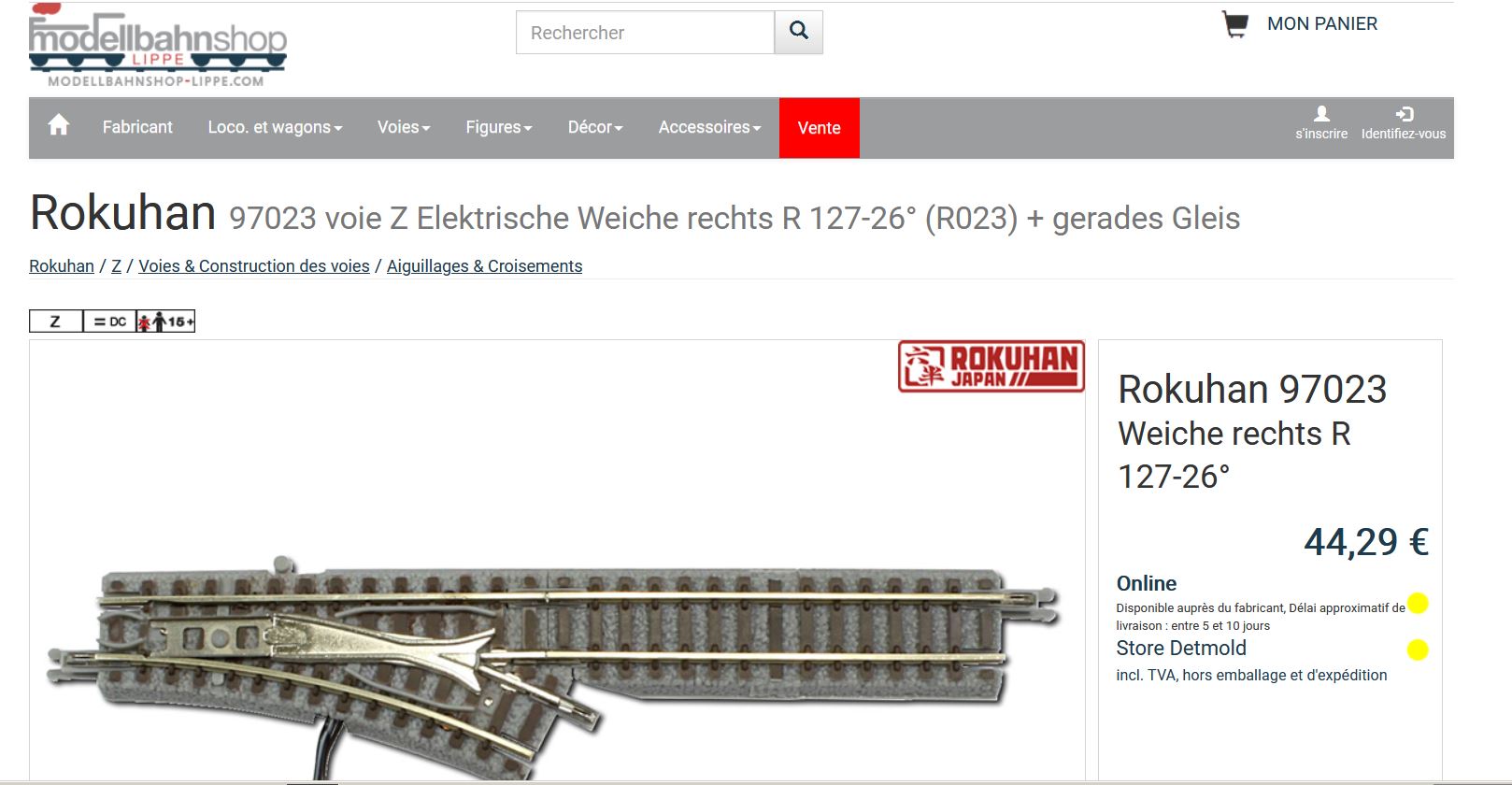

Pour les aiguilles toutes faites et motorisées, tu as Rokuhan
On les trouve ici, en Allemagne
https://www.modellbahnshop-lippe.com/Vo ... roisements
Côté esthétique et prix, cela pique un peu.

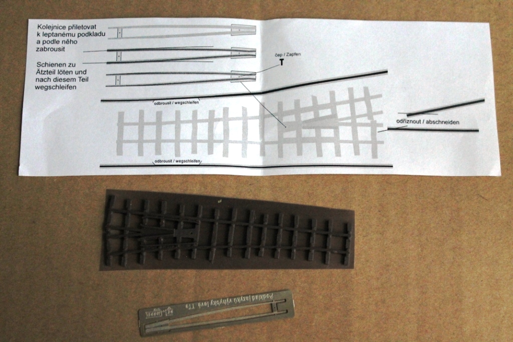

Pour des aiguilles à monter, tu as également cela.
C'est indiqué TTe, mais c'est de la voie de 6,5 mm (voie de 750 mm en TT)
Le rail utilisé est Du PECO code 60 que l'on trouve chez le Train Magique
On les trouve ici, en Tchéquie. Donc, normalement, pas de surprise, c'est l'UE
https://www.dk-model.cz/produktkategori ... te?lang=de

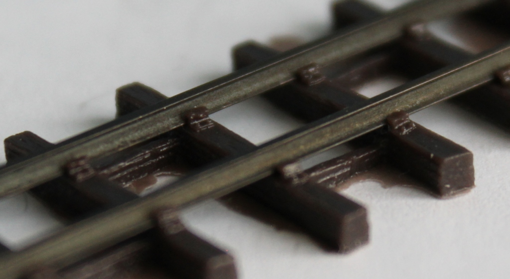

Je n'ai pas monté d'aiguille, mais la voie, cela donne cela.
Attention, le rail est du code 55 que j'avais en stock.
