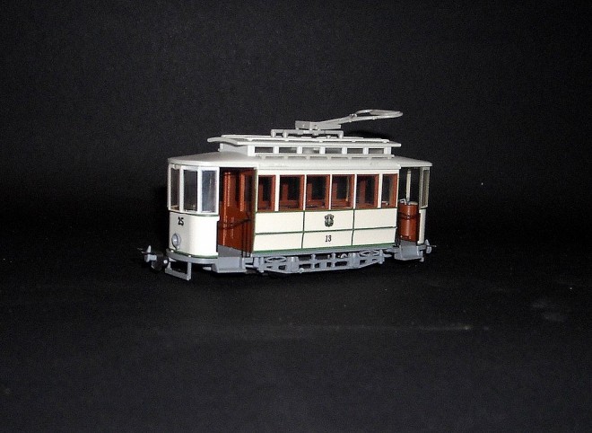

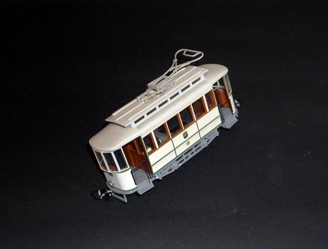

Bon, histoire de s'occuper un peu, et si on motorisait le tram Cambrai Atlas ?(ou celui du "Crabe aux Pinces d'Or", c'est le même a la déco près)
Matériel nécessaire:
- 1 Tram Atlas
- 1 Tomytec TM-TR02
- 1 jeu d’attelages long Tramfabriek
En outils: tournevis, Dremel ou equivalent, forets et porte foret a main; micro limes, petites pinces, ...
Première étape: désossage
Deuxième étape: découpage
Brico HOe
Messages: 1243
Re: Motorisation HOe facile du Tram Cambrai des Editions Atl
Messagepar Brico HOe » 24 03 2020 à 17:54
Bon, finalement il a fallu découper plus, par contre, ça passe pile poile !
J'ai positionné le châssis et passé un coup de forêt dans les trous qui servent a maintenir l'engin sur son socle
Maintenant il reste a monter les attelages : j'aimerais bien réussir à les mettre sur les 2 vis, a voir, faudrait écrou / contre écrou fin
Notez au passage les plaques numérotées : comme j'en ai 2 a motoriser, j'ai fait faire 2 jeux de numéros qui vont couvrir le 13 a l'avant et a l'arrière #B5
