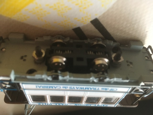

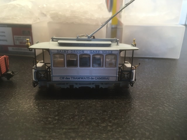

Bon, histoire de s'occuper un peu, et si on motorisait le tram Cambrai Atlas ?(ou celui du "Crabe aux Pinces d'Or", c'est le même a la déco près)
Matériel nécessaire:
- 1 Tram Atlas
- 1 Tomytec TM-TR02
- 1 jeu d’attelages long Tramfabriek
En outils: tournevis, Dremel ou equivalent, forets et porte foret a main; micro limes, petites pinces, ...
Première étape: désossage
Deuxième étape: découpage

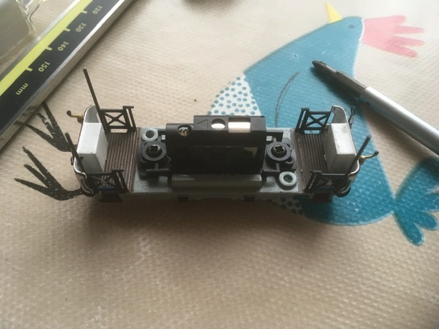

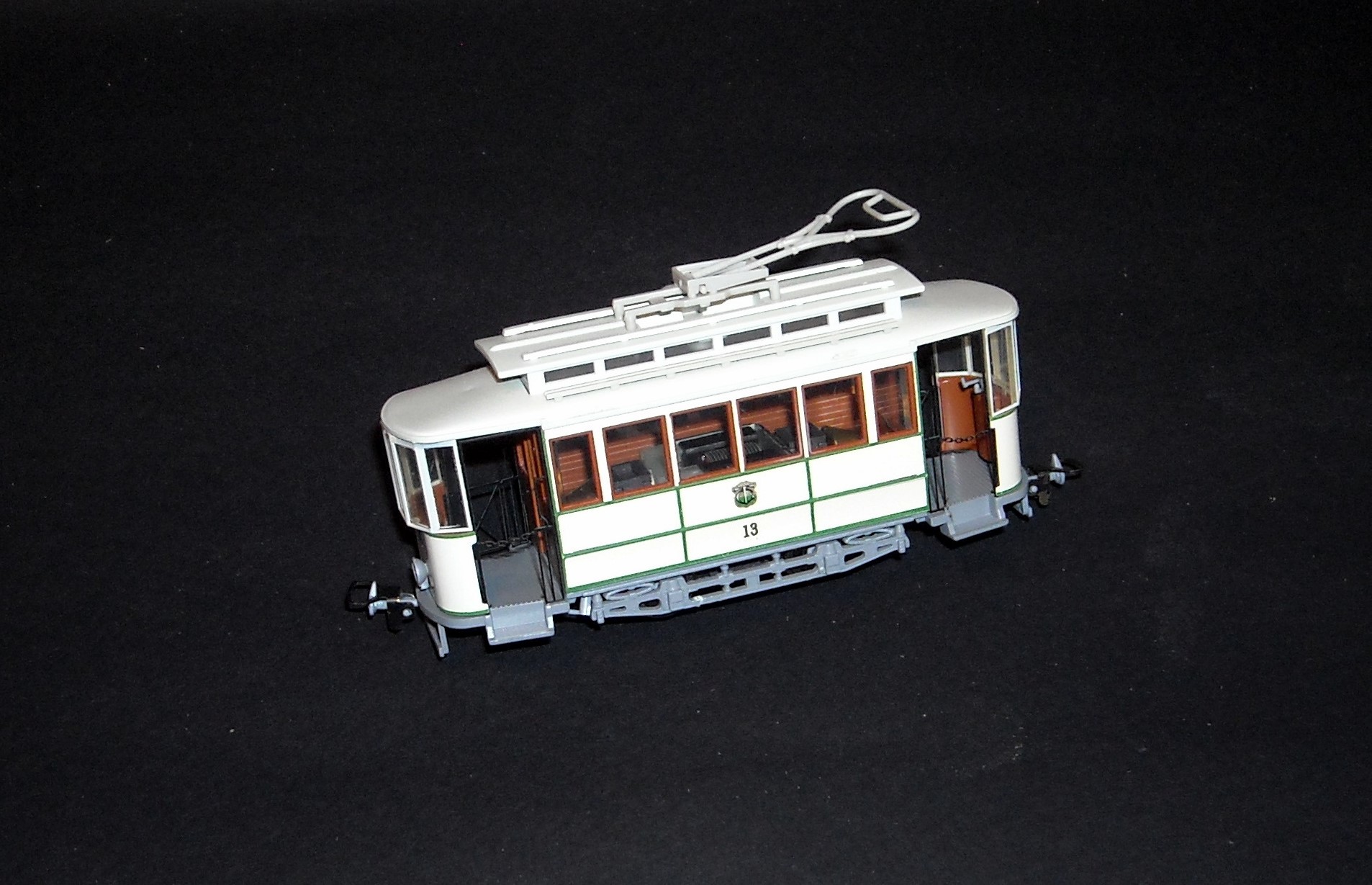

Bon, finalement il a fallu découper plus, par contre, ça passe pile poile !
J'ai positionné le châssis et passé un coup de forêt dans les trous qui servent a maintenir l'engin sur son socle
Maintenant il reste a monter les attelages : j'aimerais bien réussir à les mettre sur les 2 vis, a voir, faudrait écrou / contre écrou fin

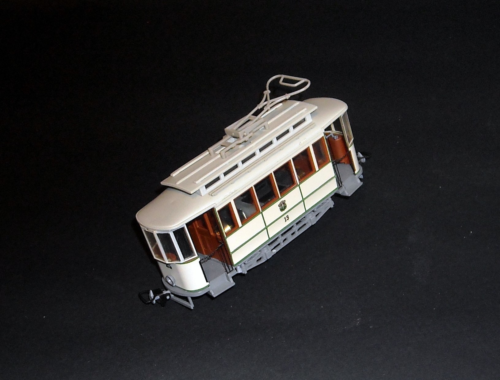

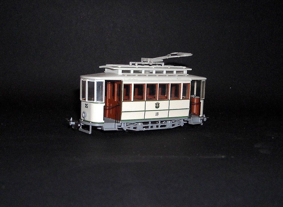

Notez au passage les plaques numérotées : comme j'en ai 2 a motoriser, j'ai fait faire 2 jeux de numéros qui vont couvrir le 13 a l'avant et a l'arrière #B5

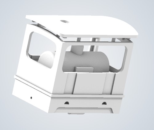

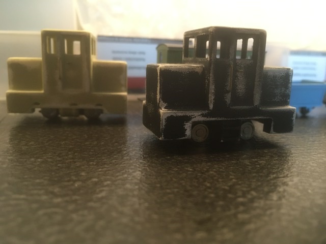

Avant hier, j'ai dessiné en 3D un petit Tram a la "Tramfabriek ": une base "scratch aid" comme ils disent outre-manche a imprimer en WSF (PA12) et a compléter par des détails : un engin encore a motoriser avec un HM01 ou TM-TR02 ;)

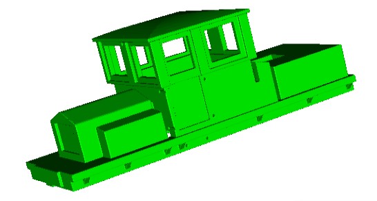

D'ailleurs, faut que je post sur mes C50 Hongrois basés sur le même principe : ils ont bien avancé aussi depuis le temps

Très sympa cette petite bouillotte #B6 Ton fichier en STL il est "lourd" ? :rod_siflet :H1

Oui, il doit être assez lourd: pour augmenter la qualité, j'ai augmenté la précision : je me suis aperçu a la longue que sur les surfaces courbes c'était nettement mieux. Dans le cas de celui-ci, en plus, je l'ai orienté vertical chez l'imprimeur
Par contre, ce Tram est bien différent du Petolat en conception : c'est du "plein" avec juste un évidement pile poil a la taille du chassis, donc impossible de mettre une autre mécanique, comme j'ai aussi fait sur le Grande Gueule, le C50 et le Outhouse: ça permet de faire des tout petits engins dans lesquels la mécanique se glisse simplement : pas besoin de colle ou quoi que ce soit ça s'emboîte juste

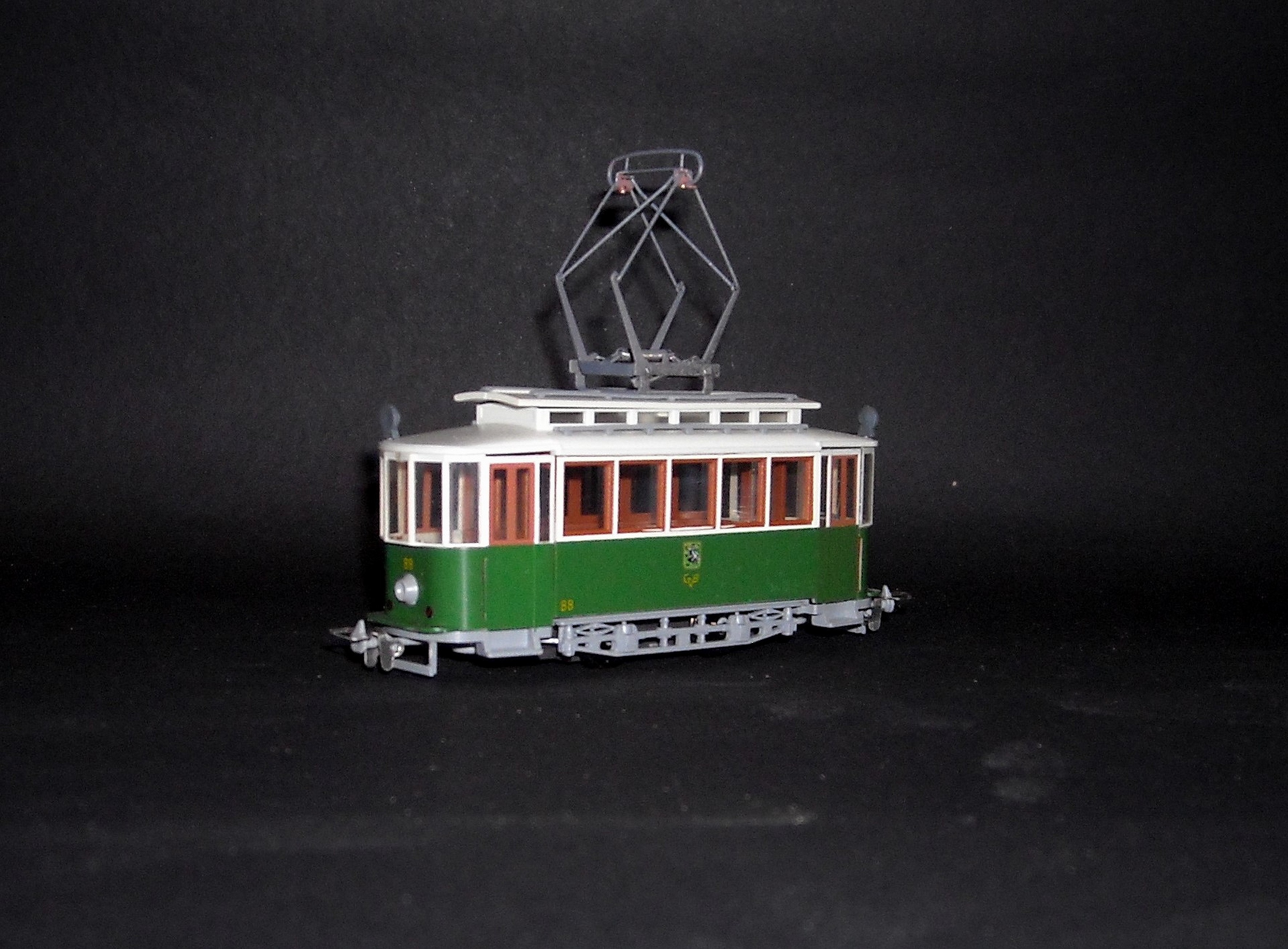

excellente idée, surtout que j'ai complétement dépouillé un TW4 (crabe aux pinces d'or) y'a qlq mois: démontage et décapage intégral de tous les éléments 8-)

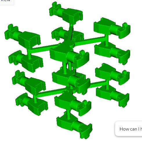

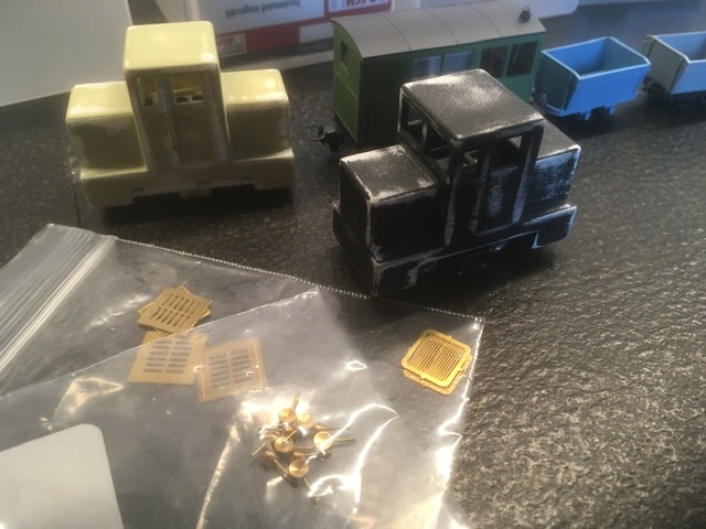

Tant que j'y étais (j'ai fait nuit blanche !) : j'ai sorti des crochets a boucle (boucle de PECO GR101) pour monter sur les engins Tomytec que j'ai encore améliorés par rapport aux screenshots. Ils sont basés sur un modèle que j'ai déjà fait fabriquer et assemblé sur TM-ED02 justement
