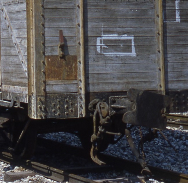

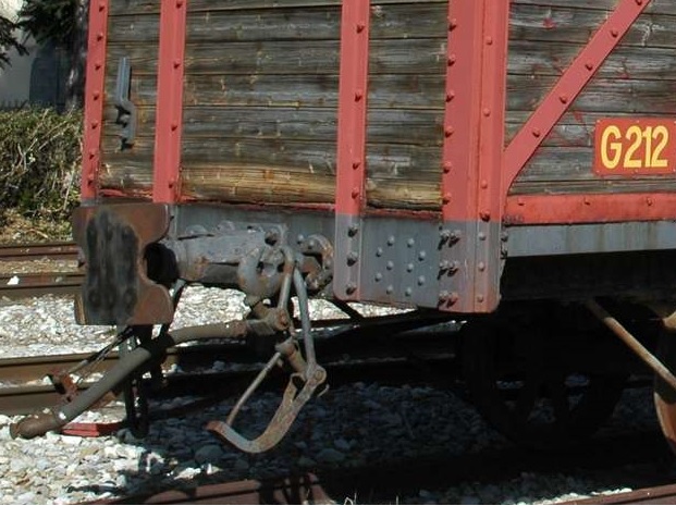

Je veux CP-isé des wagons BCF et TdA pour rendre leur présence plus plausible sur mon mini réseau CP (remplacement des tampons par des Aubertrain, pose de tirants entre les longerons du chassis et les boites d'essieux, etc.) et attelages CP.
Pour ceux qui ne sont pas familiers avec ce type d'attelage, cela ressemble à çà:
Attelage couvert G212.jpg (108.65 Kio) Vu 5616 fois
Couvert CP Nice.jpg (120.15 Kio) Vu 5616 fois

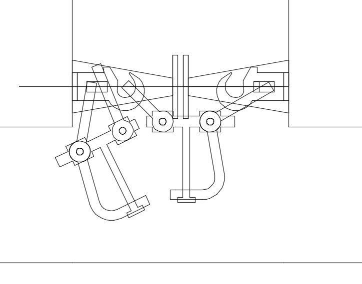

N'ayant aucun plan et à partir des rares photos à ma disposition (si un membre du GEPC a des photos plus détaillées ou un plan à partager ?)
j'ai essayé de reconstituer sur ordi ces attelages.

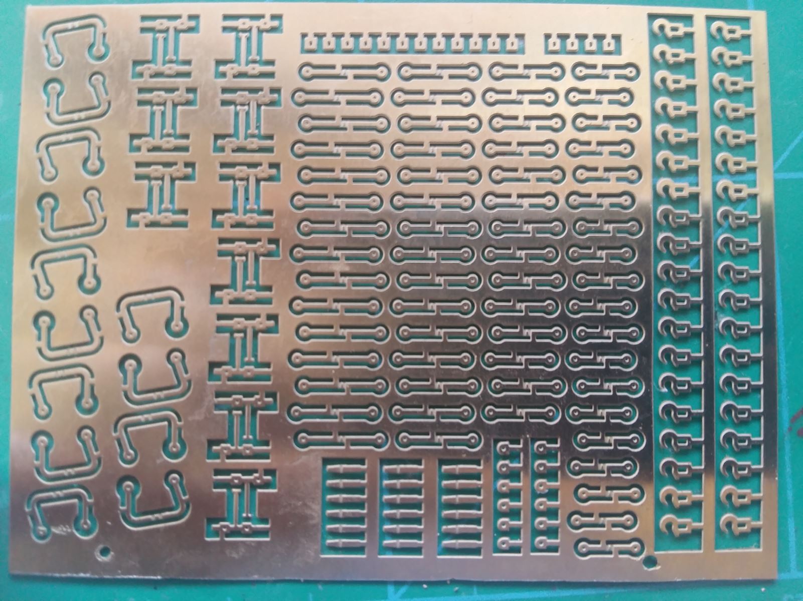

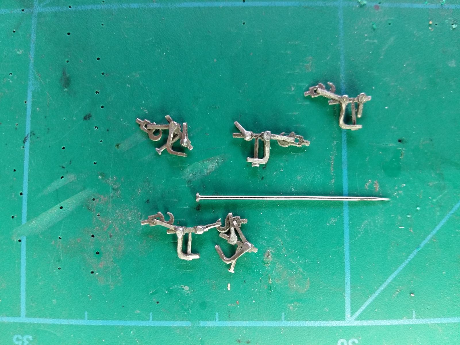

Puis très classiquement, j'en ai fait une plaque proto en maillechort. Suite à un léger décalage des typons, la gravure n'est pas très bonne. On peut avoir l'impression qu'il y a beaucoup de manilles mais il y en a 8 par wagon et dans la réalité, il semblerait que les deux manilles soient de longueur différentes. J'en ai prévu donc suffisamment pour les essais des différents wagons.

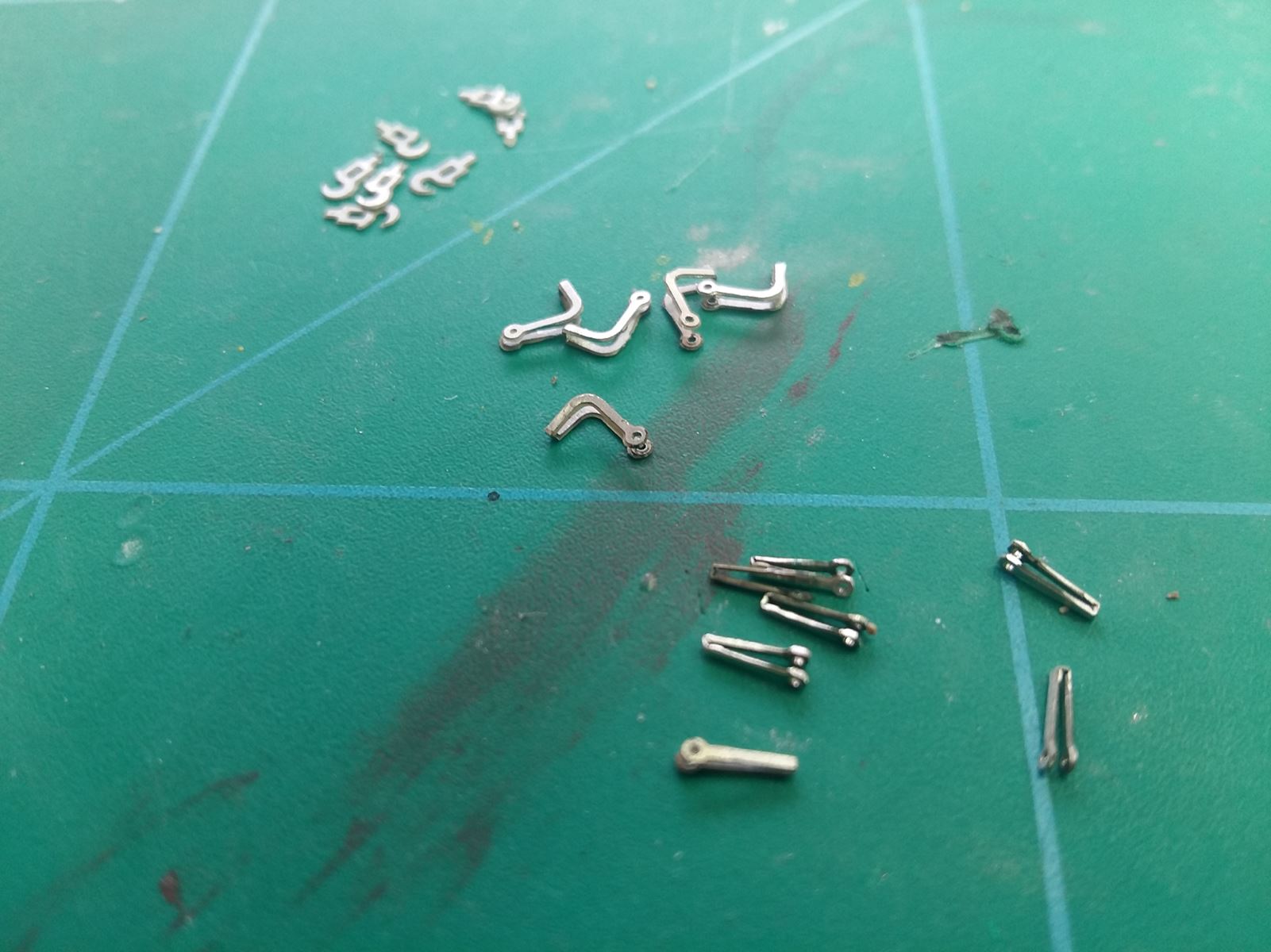

Photos des différents éléments de l'attelage:

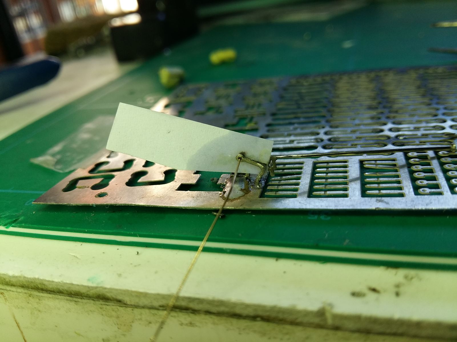

J'ai préféré, après plusieurs essais dont un avec du patafix pour immobiliser les pièces, souder le palonnier de vissage sur la plaque pour faciliter la soudure de l'axe qui relie la manille et la pièce d'anti-desserrage (il y a peut-être un nom plus approprié ?) au palonnier.
Photo des attelages proto:
A noter que les crochets ne coulissent pas et ne sont pas amortis par des ressorts. Si un membre à des idées pour des ressorts en compression de 2 à 3 mm de long (non comprimé) et de 0.7 à 1mm de diamètre intérieur, je suis preneur.

Pas mal mais tu devrais, si tu veux les rendre fonctionnels, augmenter la longueur de la tige arrière ou alors aller jusqu'à reproduire le palonnier mais c'est chaud.... Il y avait des petits ressorts chez Huet (pour ses attelages), je ne sais pas si AMF87 les a gardé au catalogue :maitre:

Pour la difficulté de gestion des attelages, j'envisage des compositions indissociables sauf pour la liaison avec les locos ou j'utilise (ou plutôt j'utiliserai) des attelages aimantés TdA. Merci Storm pour les ressorts: j'ai finalement trouvé les bons ressorts à Micro-Modèle.

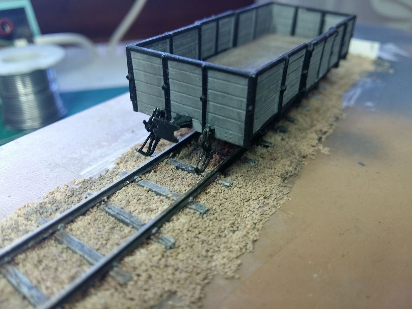

Messagepar patrick-mk » 13 11 2018 à 19:43
Bonsoir

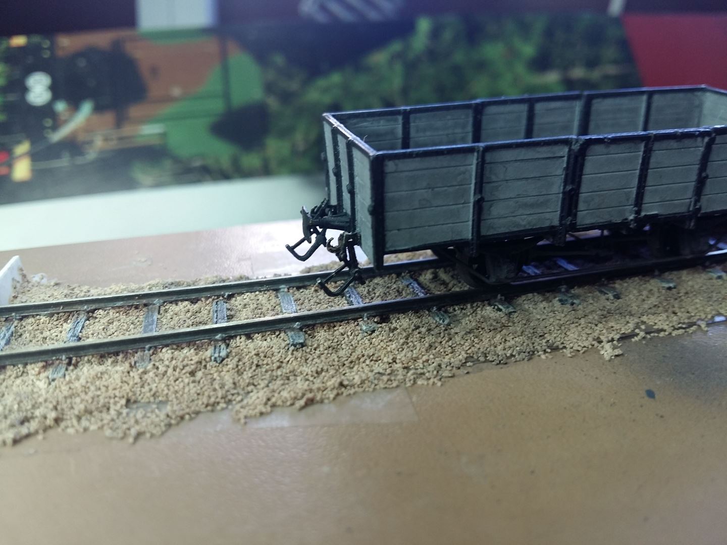

Ci-joint ce que donne l'attelage:
