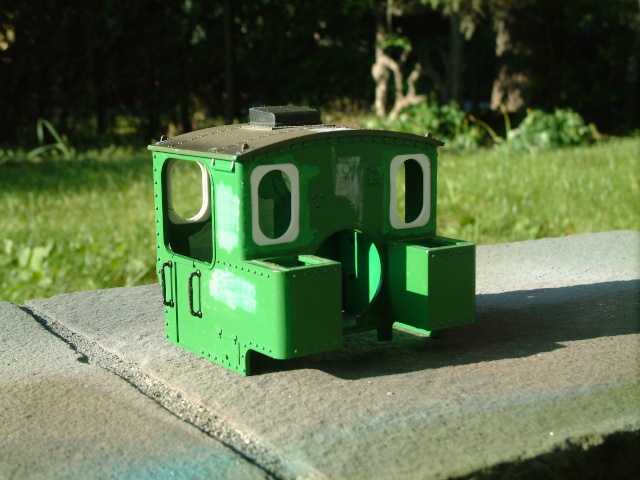

Je me suis lancé dans un truc et je bute. En dessus de mes nouvelles fenêtres, je veux mettre des "visières".
Et je n'arrive pas à cintrer ces foutus morceaux de plastique...

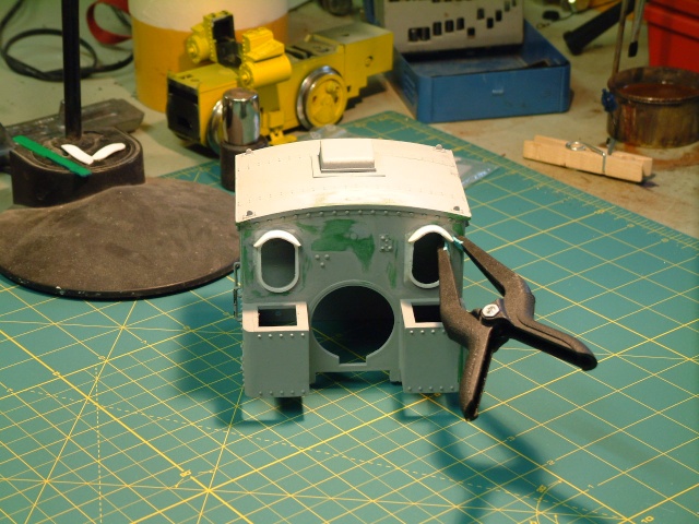

Les tremper dans l'eau bouillante. Recette indiquée dans un V L pour le galbe des voitures Sarthe de Géco.

Et je les mets en forme à la main :?:
(enfin avec des pinces!)

Et en partant d'un tube ou d'un cylindre découpé ?

j'essaierais de trouver un tuyau du même diamètre que ton arrondis, et puis, avec un décapeur thermique, essayer de plier de la carte plastique !
molo avec le décapeur !! :cop

Fais ça avec des bouts de laiton ou d'alu...

J'ai essayé avec de la colle rapide et de l'eau bouillante. C'est long mais pour le moment, ça tient...
Avec le pistolet thermique j'ai essayé mais le plastique se ratatine dans l'autre sens, j'ai abandonné.
Si ça se redécolle, j'essaye le laiton. C'est une bonne idée et je n'y avait pas pensé :C6

Bon, ça tient. Je ne suis pas très content de moi... Les prochains, je le ferais en laiton. Encore merci pour votre aide et les conseils. #B6

C'est toujours très difficile de conserver le plasticard courbé, sauf s'il a été formé à chaud (c'est même quasiment impossible avec les toits de wagons : quoiqu'on fasse, les coins ont toujours tendance à se redresser). Avec du métal, au contraire, pas de problème.
