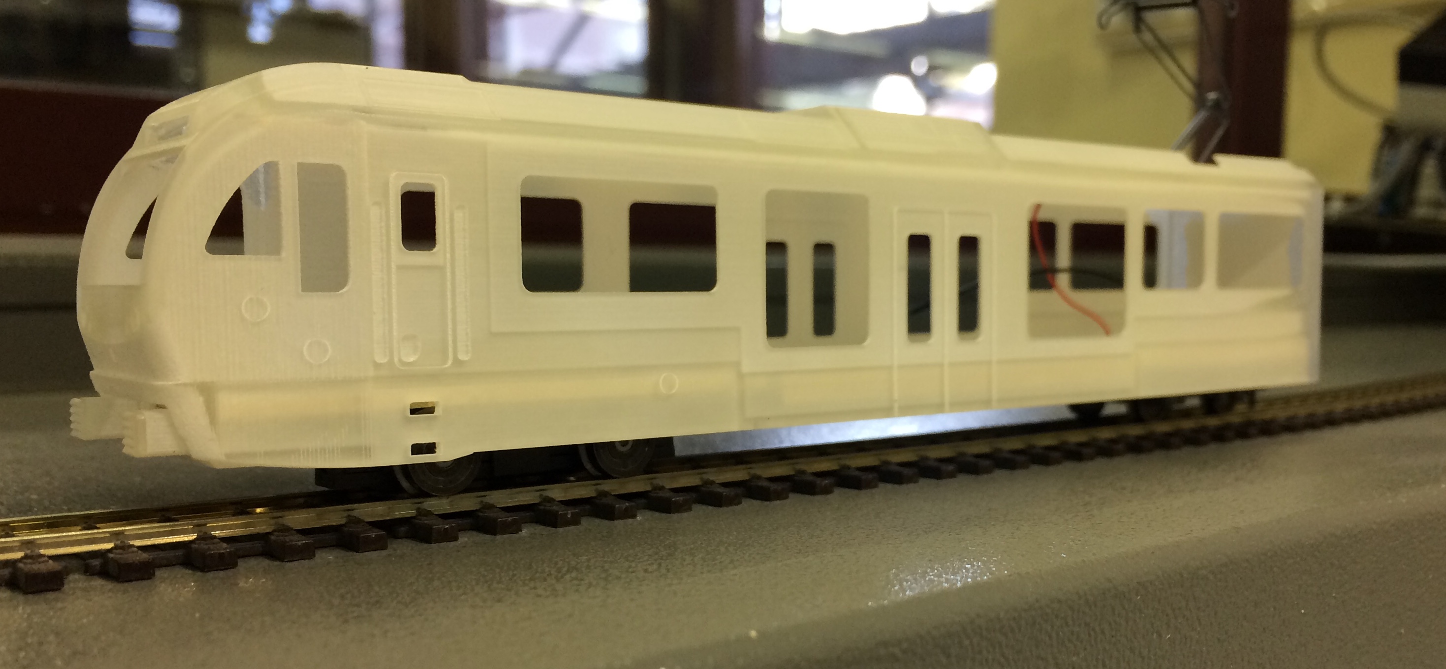

Comme pour plusieurs de mes projets les caisses sont imprimées chez Shapeways au Pays-Bas,
J’ai choisi le plus haut niveau de finition (Frosted Extrem Detail).
C’est plus cher mais compte tenu de la forme des caisses et l’arrondi des cabines, je souhaitais devoir retoucher les caisses au minimum.
Environ une semaine après la commande les caisses sont livrées et là, bonne surprise le niveau de finition et d’impression des caisses est excellent. Pas de retouches. Tout au plus un petit coup de papier de verre 1000 grain fin à passer sur certaines zones.

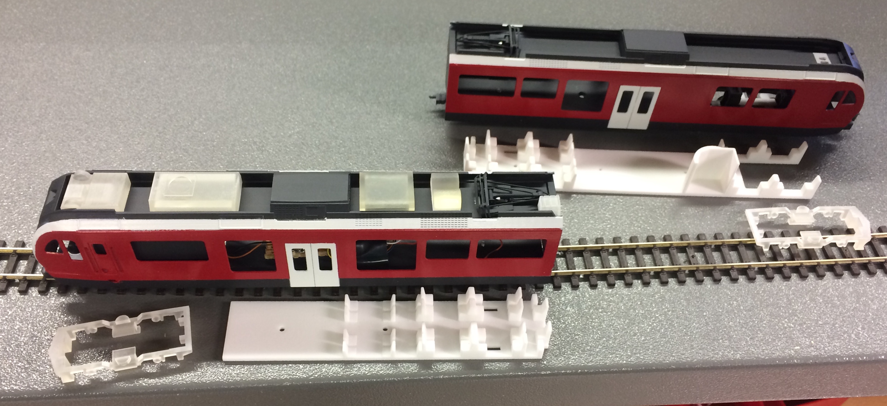

A partir de ces caisses je vais pouvoir dessiner un châssis. Par souci de simplicité il sera en une pièce et ne fera pas la différence entre les parties hautes et basses des aménagements intérieurs.
J’utilise le logiciel Inventor pour dessiner les deux châssis. Ils seront réalisés dans une plaque de 2mm d’épaisseur en laiton comme pour la motrice Vevey.
La motorisation sera réalisée par un bogie moteur Vario Antrieb de Halling.
Ces bogies moteurs ont la particularité de pouvoir disposer les essieux à plusieurs endroits et créer des configurations d’entre-axes différents.

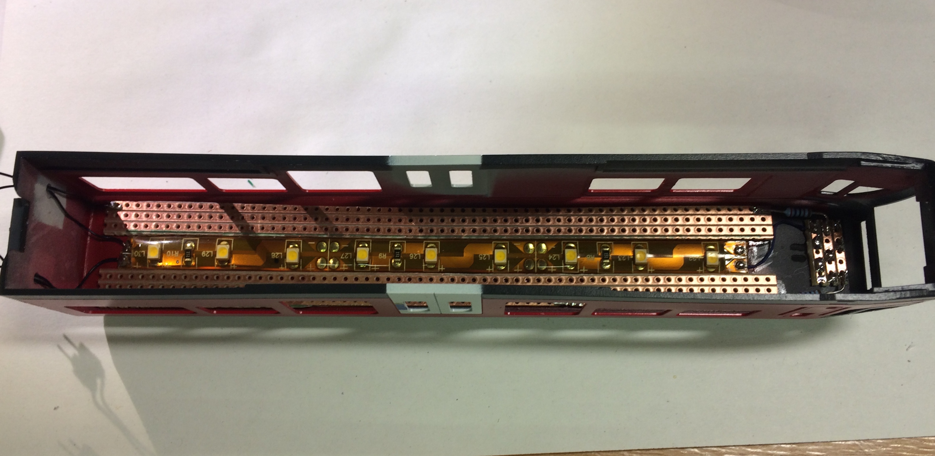

Et voila la suite...
La peinture des caisses est réalisée.
Les pièces de toitures et l'aménagement intérieur sont dessinés avec Inventor puis fabriquées par Shapeways.
En moins d'une semaine les pièces sont livrées.

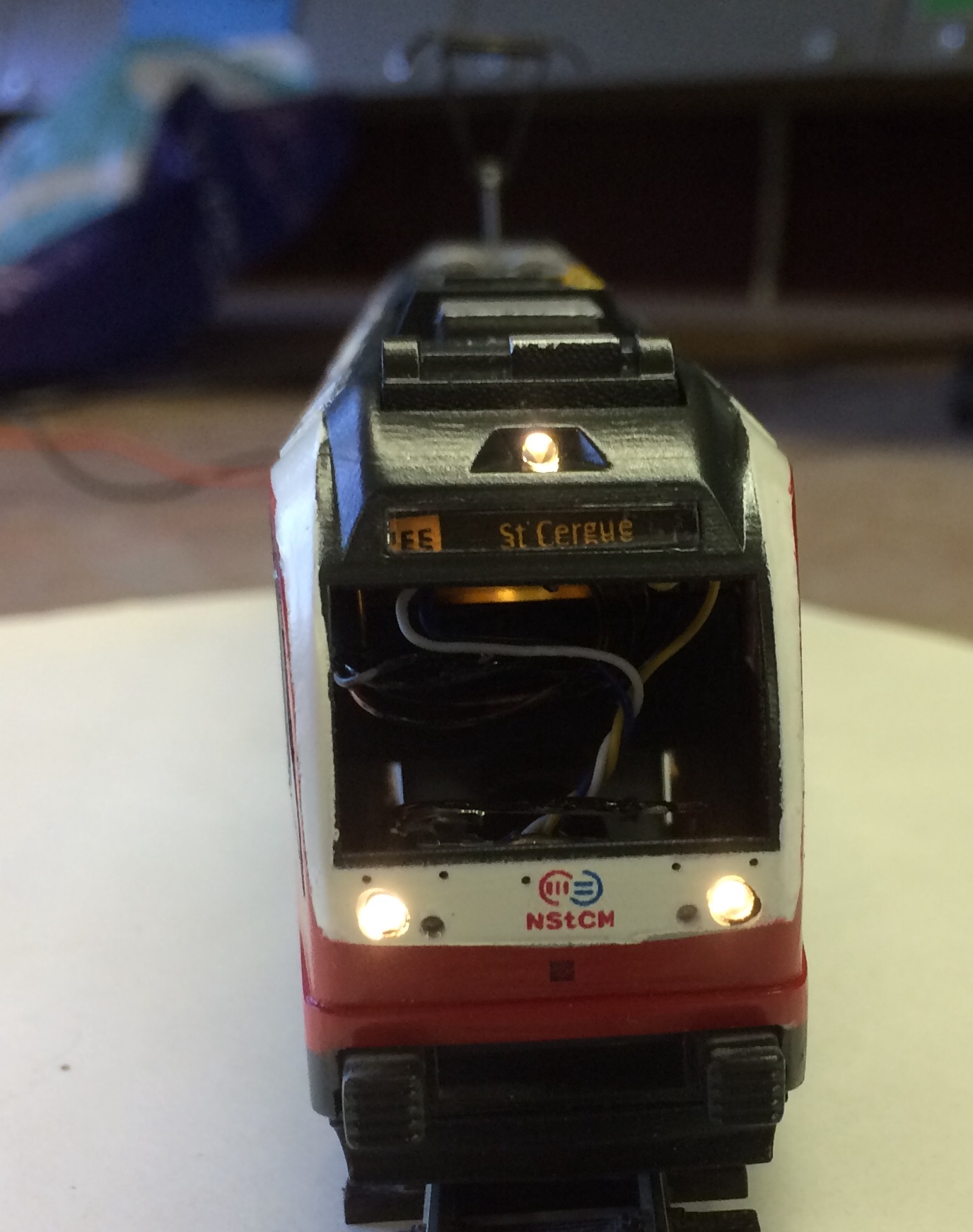

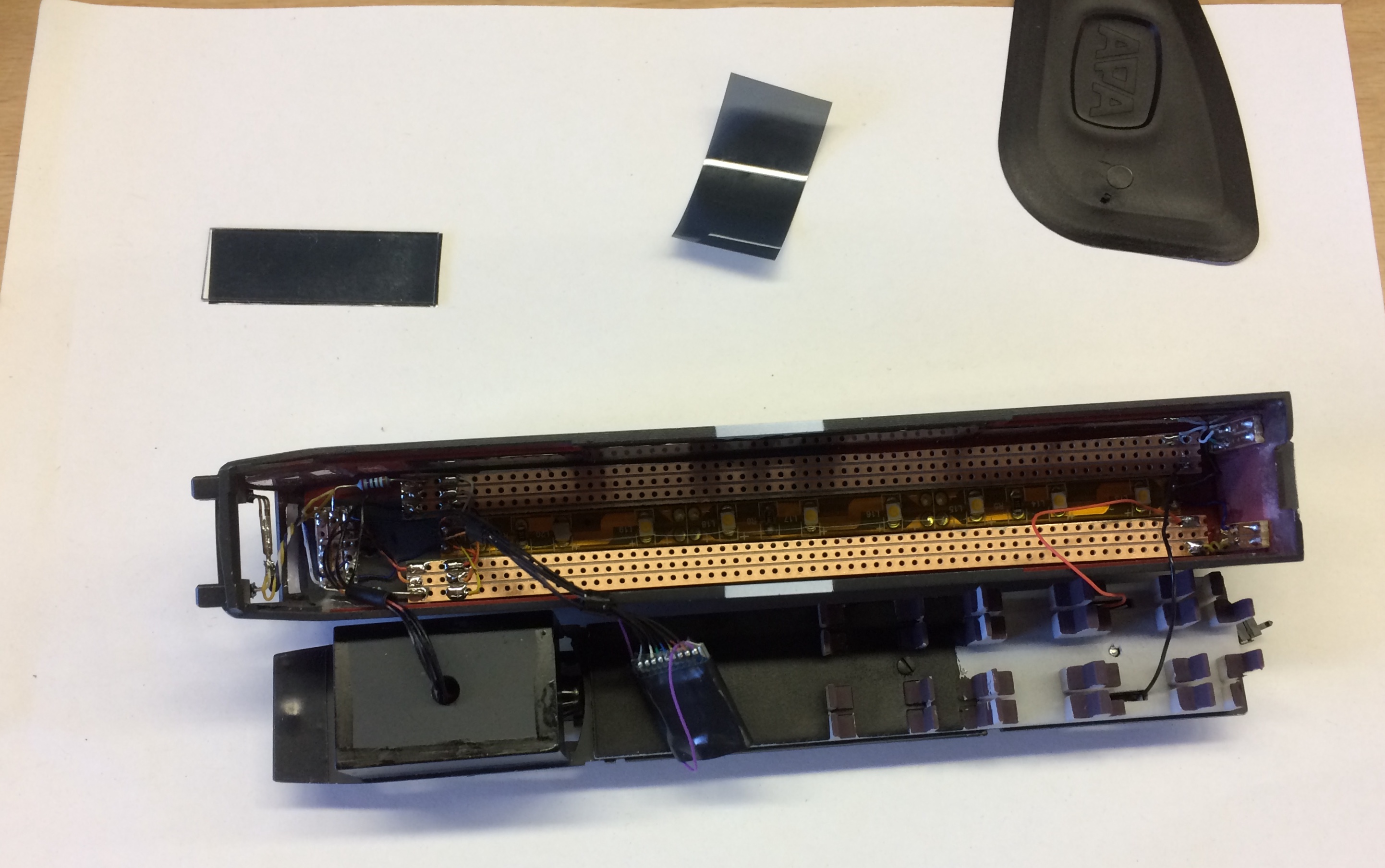

Le câblage et la pose de l'éclairage frontal et intérieur est en cours.
A suivre...

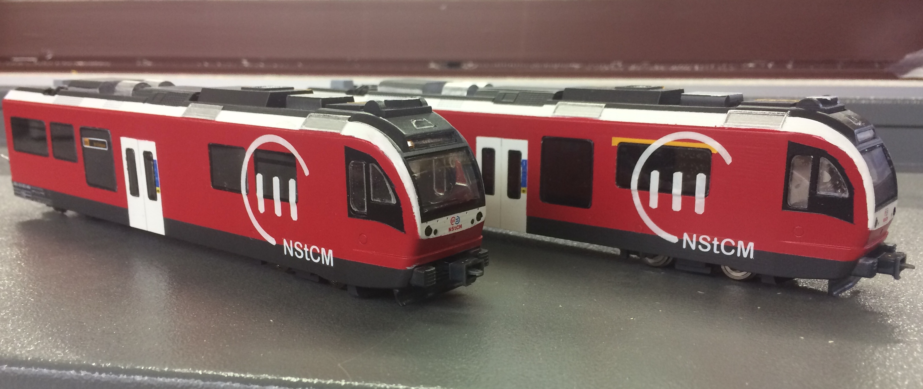

Il est temps de poser les marquages sur la carrosserie.
Ceux-ci sont réalisés sur des feuilles décalques pour imprimante laser.
Après les essais de leds frontales, je vais pouvoir poser les vitrages.
Afin de réaliser des vitres teintées, je colle un film teinté, que l'on trouve au rayon "tuning auto" dans les magasins de bricolage.
Les bandes de plastique transparentes de 1mm d'épaisseur sont collées à l'intérieur des caisses, exception faite pour le pare-brise.
Ensuite je découpe à la cisaille chaque fenêtre que je viendrai collé avec de la colle Tamiya déposée sur la tranche.
Ensuite je vais pouvoir coller les logos à cheval sur les vitres et la carrosserie.
Quelques petits détails sont encore à poser (rambardes, essuie-glaces, etc..)

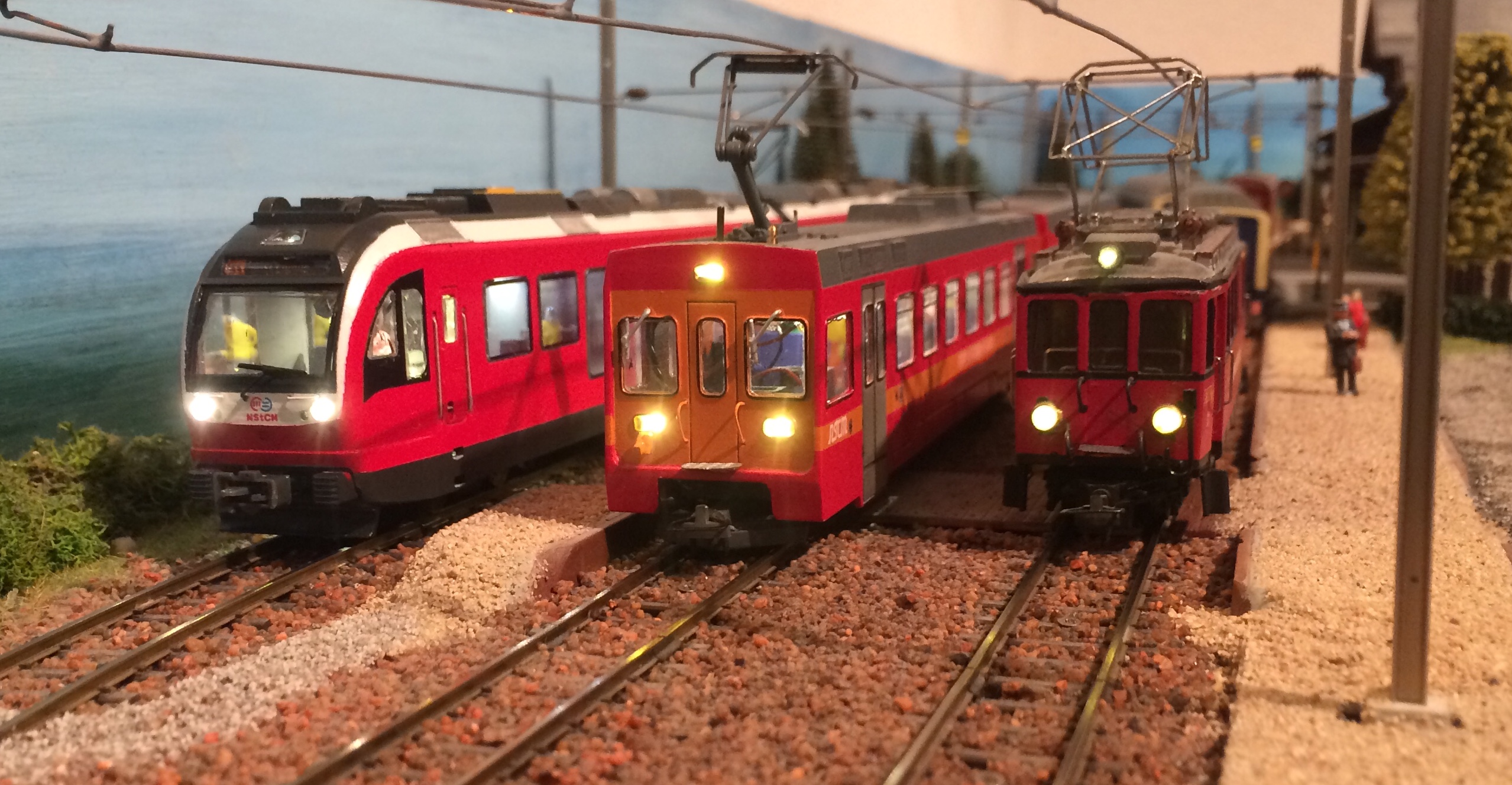

Après raccordement et réglages du décodeur, notre rames est prête pour le service et se retrouve avec deux autres générations de matériel roulant du NStCM..
Fin
