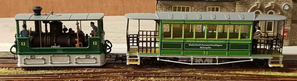

Voici une autre locomotive transformer en RC. Un peu plus compliqué que la précédente. Il s'agit d'un tram de "Atlantic Éditions" (un tram non fonctionnel qu'on peut trouver pour quelques euros sur eBay).
Le motor est un kato 103 avec batterie de 70mah caché dans le chaudière et les pris de charge déguisé en tuyau..

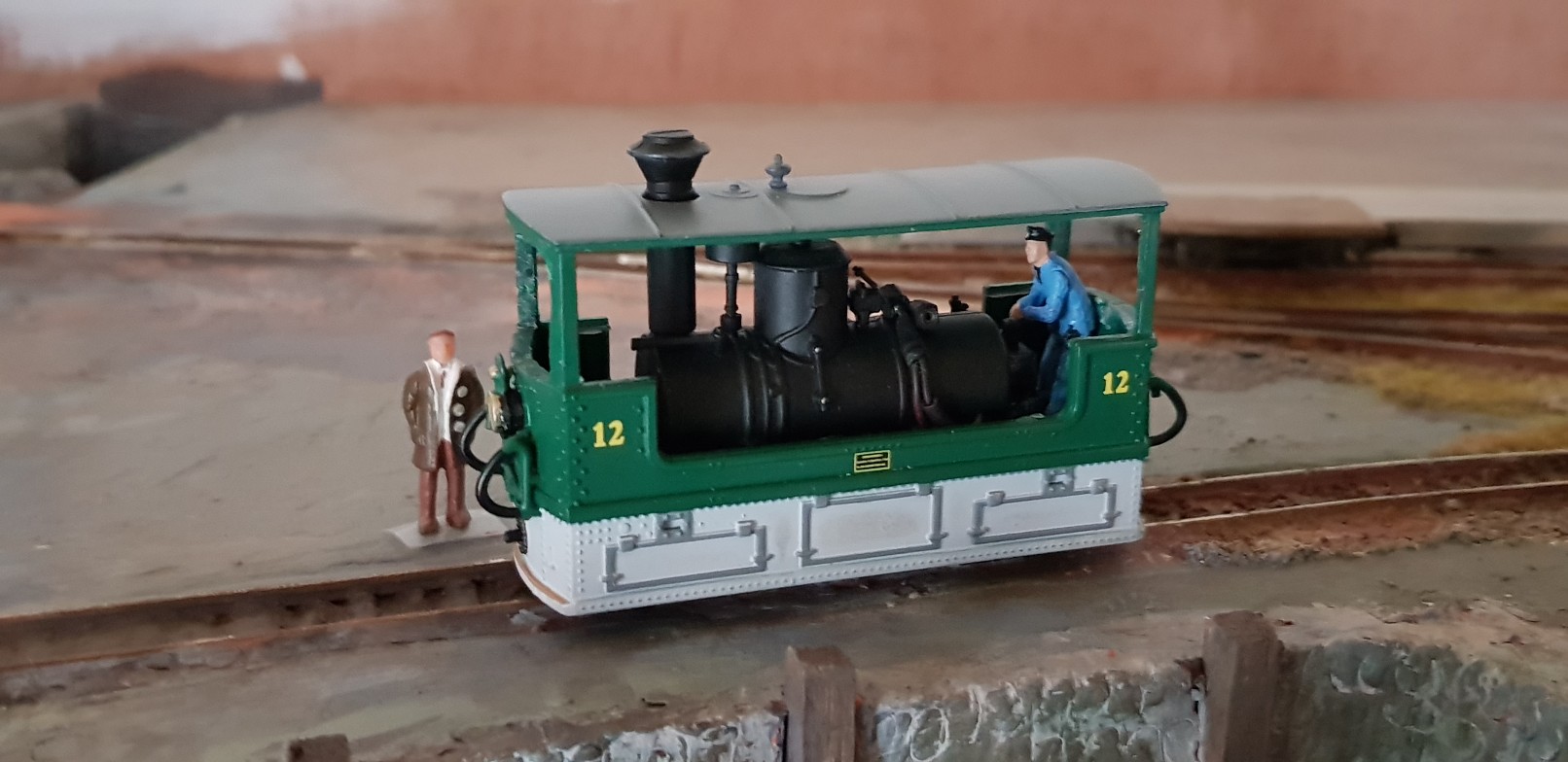

Voici le tram terminé

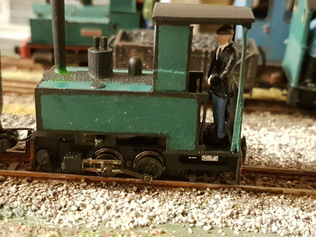

Effectivement j'avais chercher sur le net un locomotive qui utilisé le petit châssis tu-koppel après d'avoir fait un petit Decauville avec le même châssis.
Je n'ai pas trouvé l'article mais plutôt un petit vidéo sympa sur youtube.
Voici le premier tu-koppel que j'avais installé dans le Decauville (encore de shapeways)..
L'installation est similaire avec interrupteur sur le côté (visible pré des roues) et pris chargeur sous la locomotive donc pas de tout visible.
Radio: Deltang rx45 avec batterie 50mah.
