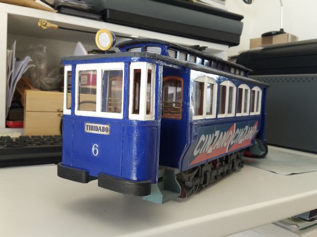

Cher tous,
voici un fil qui sera court, le modèle commencé en 2010 a été terminé cet été.
Le kit OCCRE vient sans motorisation. J'en ai trouvé une chez le fournisseur Glendale Junction (UK).
Adaptations personnelles:
- châssis Brill (moins haut pour respecter l'aspect original),
- couvre-joints,
- double motorisation,
- double captation (rail et flèche fonctionnelle - changement par inverseur dans le châssis),
- simulation de la toile goudronnée couvrant la toiture.
Je rajoute dans les semaines qui viennent des décalcomanies avec publicités des années 1950.
Diorama du début à la fin
Salutations,
Philippe DUSSART-DESART www.tramania.com

La longueur fait 36 cm, tampons compris. Les deux moteurs donnent une bonne traction, en effet.
Note : les trams de Barcelone sont à voie normale. Mais plutôt que de travailler avec l'écartement II de 64 mm , j'ai préféré tricher et faire du IIm en 45 mm. Quitte à refaire le châssis au bon écartement, si l'envie me prend de faire de la voie mariée.

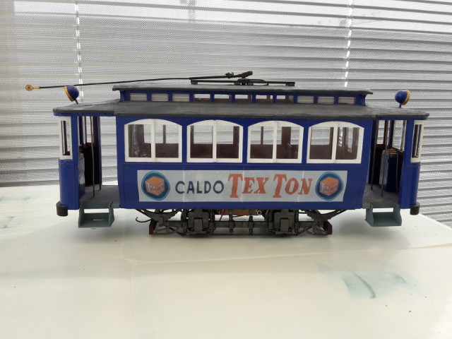

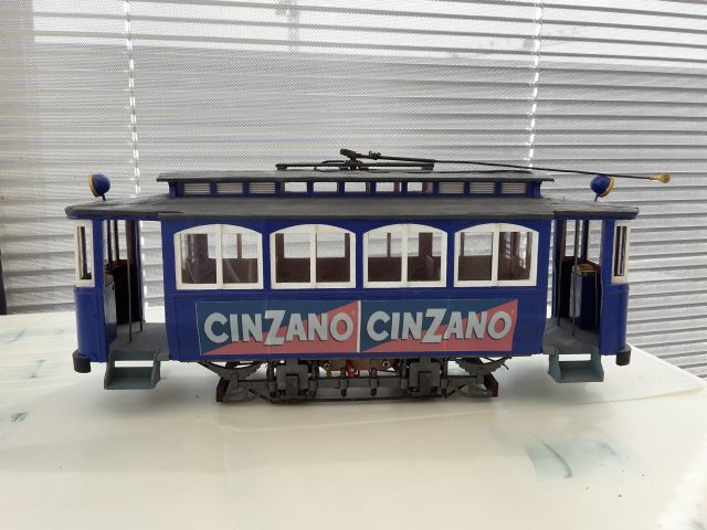

Mieux vaut tard que jamais : des décalcomanies publicitaires sont posées.
Période: année 1956 suivant une dia canadienne.

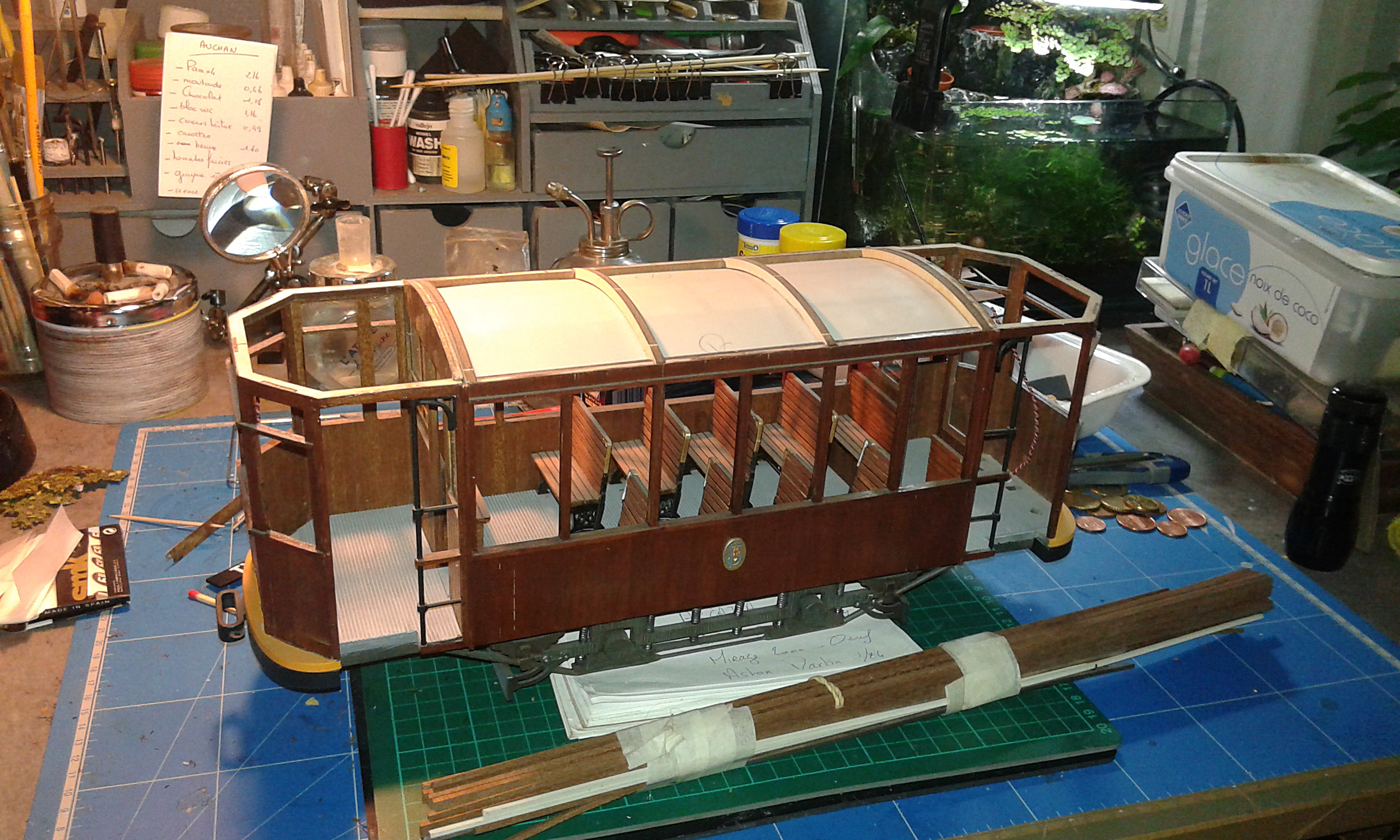

La remonté de ce fil m'a fait rappeler que j'ai un tram de Soller de chez Occre qui trainait dans un carton :oups2:
Faut juste que je retrouve la motivation :mrgreen: ... et toutes les pièces :rod_siflet (pas celles à droite sur la photo :rod_mdr2 :rod_mdr2 )
