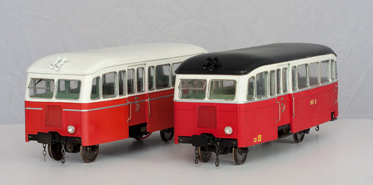

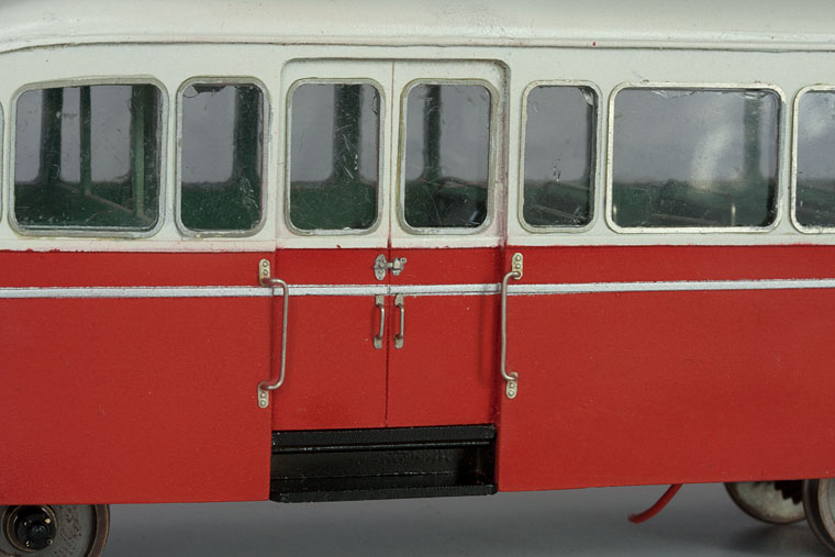

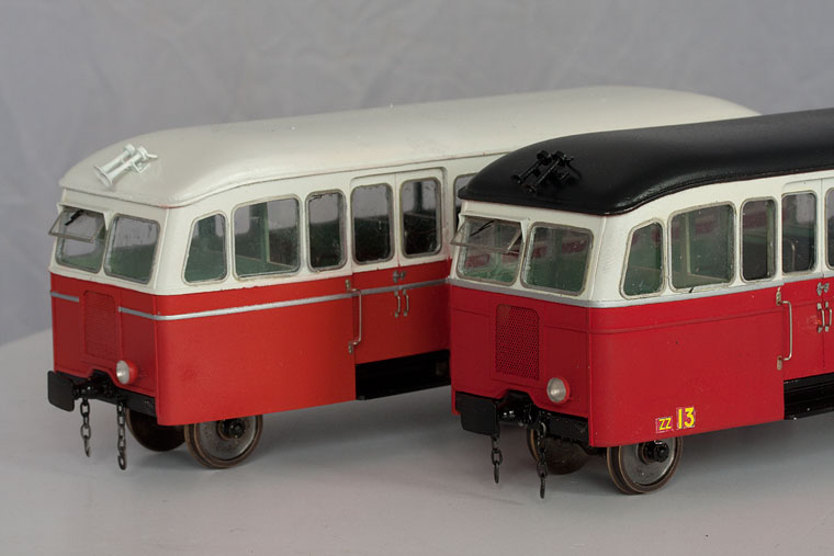

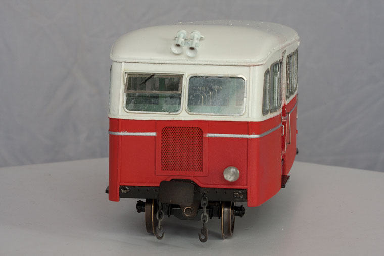

Bientôt, le parc de la compagnie va s’enrichir de deux nouveaux autorails, les de Dion JM ZZ 11 et 13 du BA.
Il reste encore quelques petits détail à revoir, à finaliser les connexions électriques et surtout faire la patine. Et ils pourront alors rejoindre le dépôt. Enfin, plutôt leurs boites de rangement, la compagnie n'ayant pas de réseau !

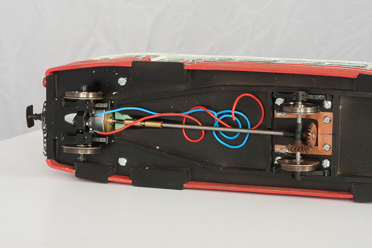

Les engins sont motorisés par une motoréducteur Faulhaber 2020 positionné à la place du moteur réel qui attaque un renvoi d'angle Grandtline par l'intermédiaire d'un cardan. C'est la même motorisation que celle que j'avais créée pour le de Dion JM du GEMME et qui a toujours donné satisfaction. On ne change pas une équipe qui gagne...

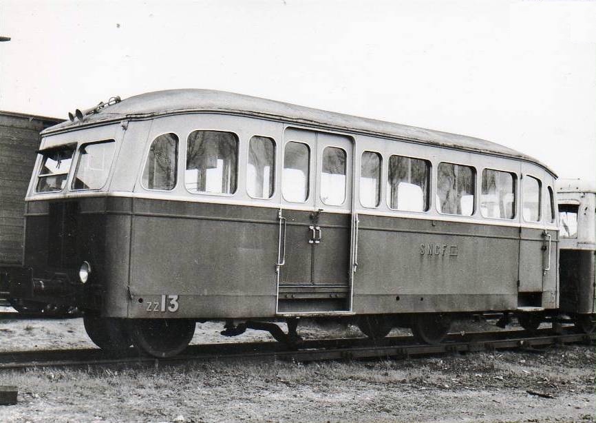

En terme de photos pas d'originaux seuls les vues très connues de JC Rifault semblent exister comme celle-ci :

Storm a écrit:Ça serait sympa couplé par l'arrière avec un MZ voir avec une remorque entre les deux...
Put... ! Ça me fait réaliser que j'ai oublié de faire les crochets d'attelage ! Encore un truc à faire...

Messagepar Netmetrique » 27 10 2017 à 10:04
pelican a écrit:c'était bidirectionnel ??
Non, ils n'étaient pas bi-directionnels. Cependant, on voit sur la photo ci-dessous, qu'ils étaient néanmoins munis d'un attelage à l'avant et vraisemblablement à l'arrière.
Ils étaient équipés d'un système de retournement sous le châssis qu'on peut entrapercevoir sur certaines photos. En l'absence de plus de détail sur ce dispositif, j'ai préféré, tant que je n'avais pas plus d'information, de ne pas le représenter.
