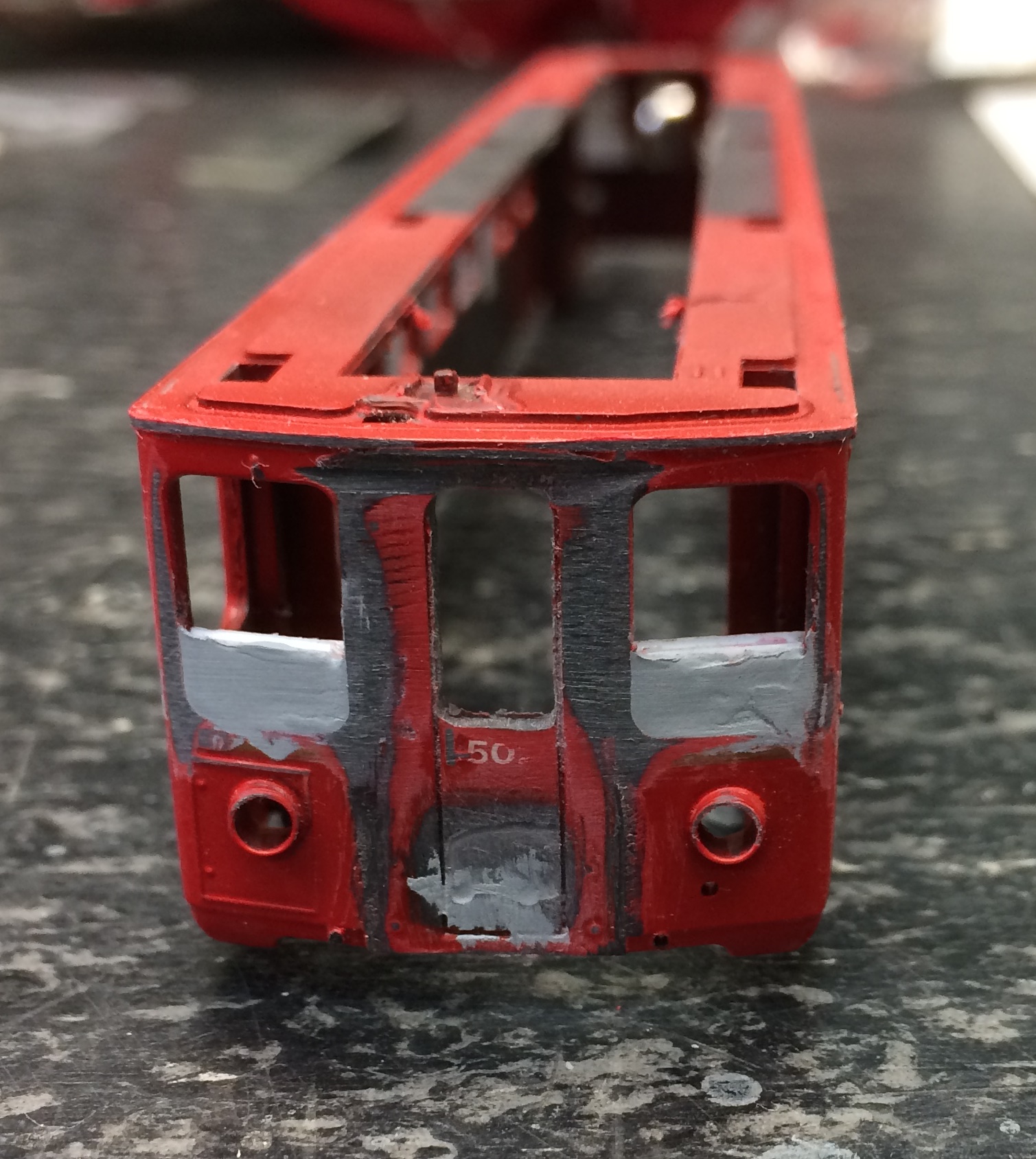

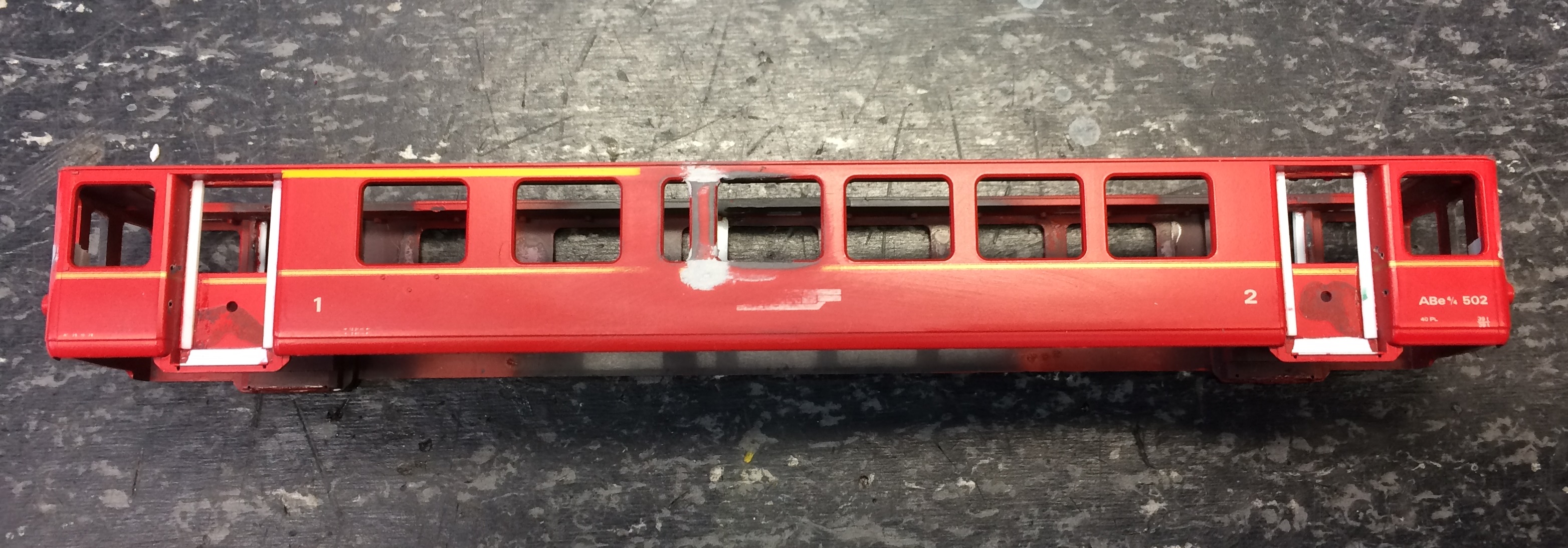

Il me restait une caisse d'automotrice Bemo RhB ABe 4/4 502 (le chassis a été utilisé pour la motorisation d'une automotrice du LEB).
J'ai donc légèrement modifié la caisse, sans toucher la longueur totale, pour créer un modèle se rapprochant d'une automotrice du MOB la Be 4/4 1003.
Cette automotrice provient du chemin de fer Lugano-Ponte-Tresa au sud du Tessin (Suisse-italienne).
Voici quelques photos des travaux:

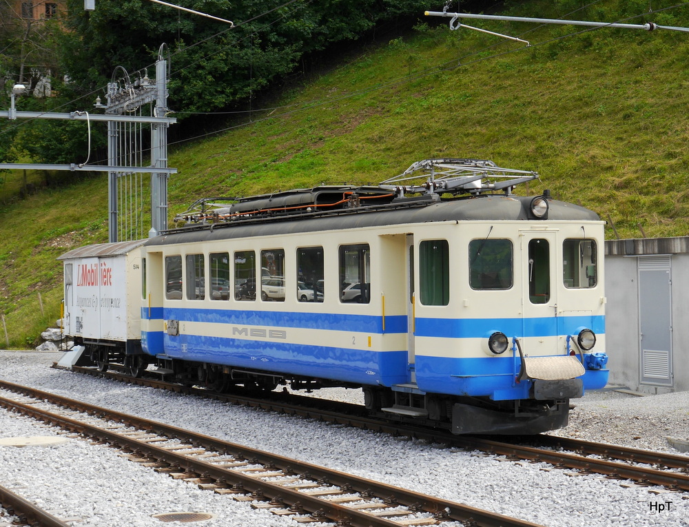

le modèle réel (source internet):
Les travaux sur la caisse Bemo:
Après masticage, apprêt et peinture:
Les mrquages sont juste imprimés sur papier pour dimensionnement.
Les portes doivent aussi être peintes et la caisse mérite des retouches, mais ca ressemble pas mal....

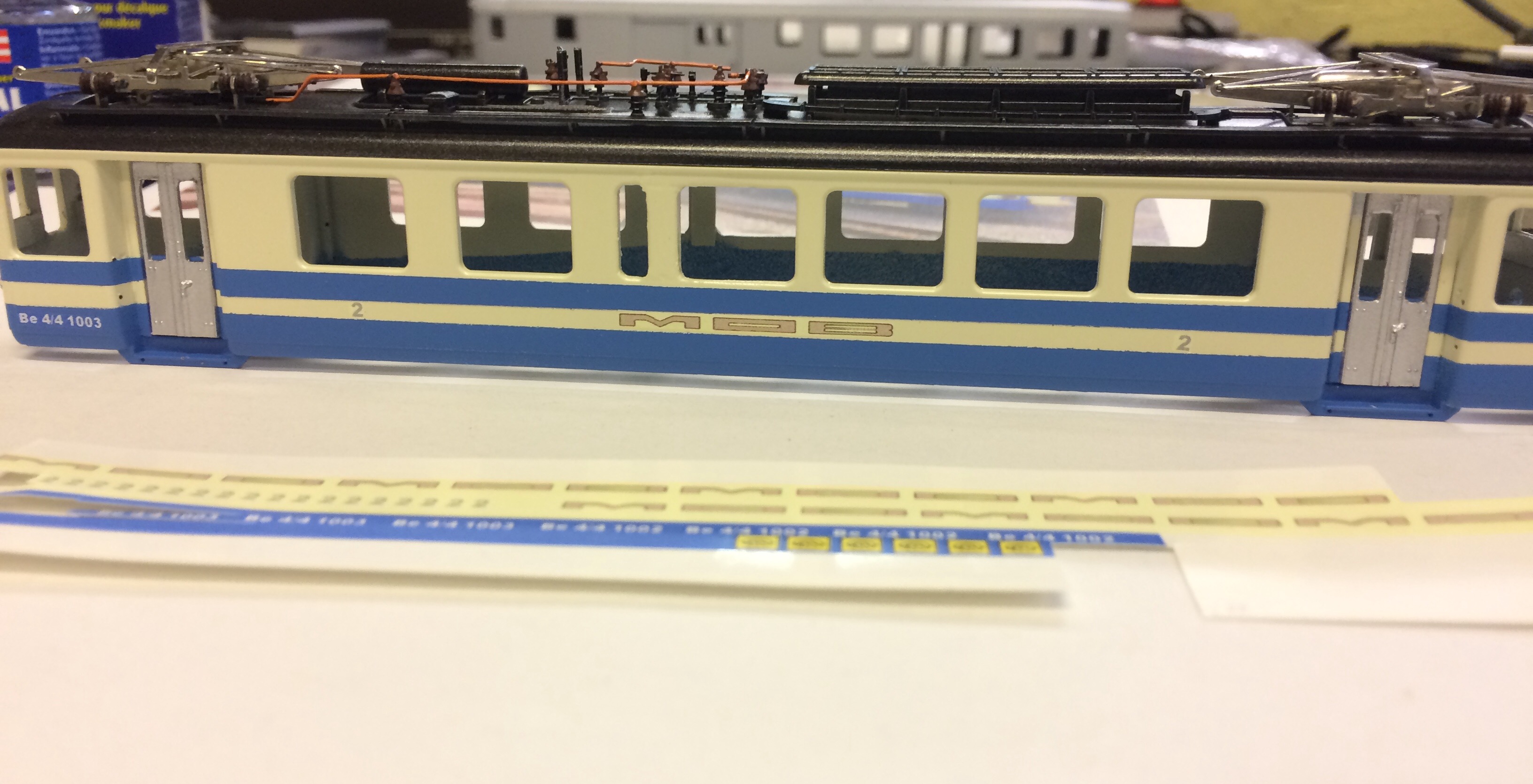

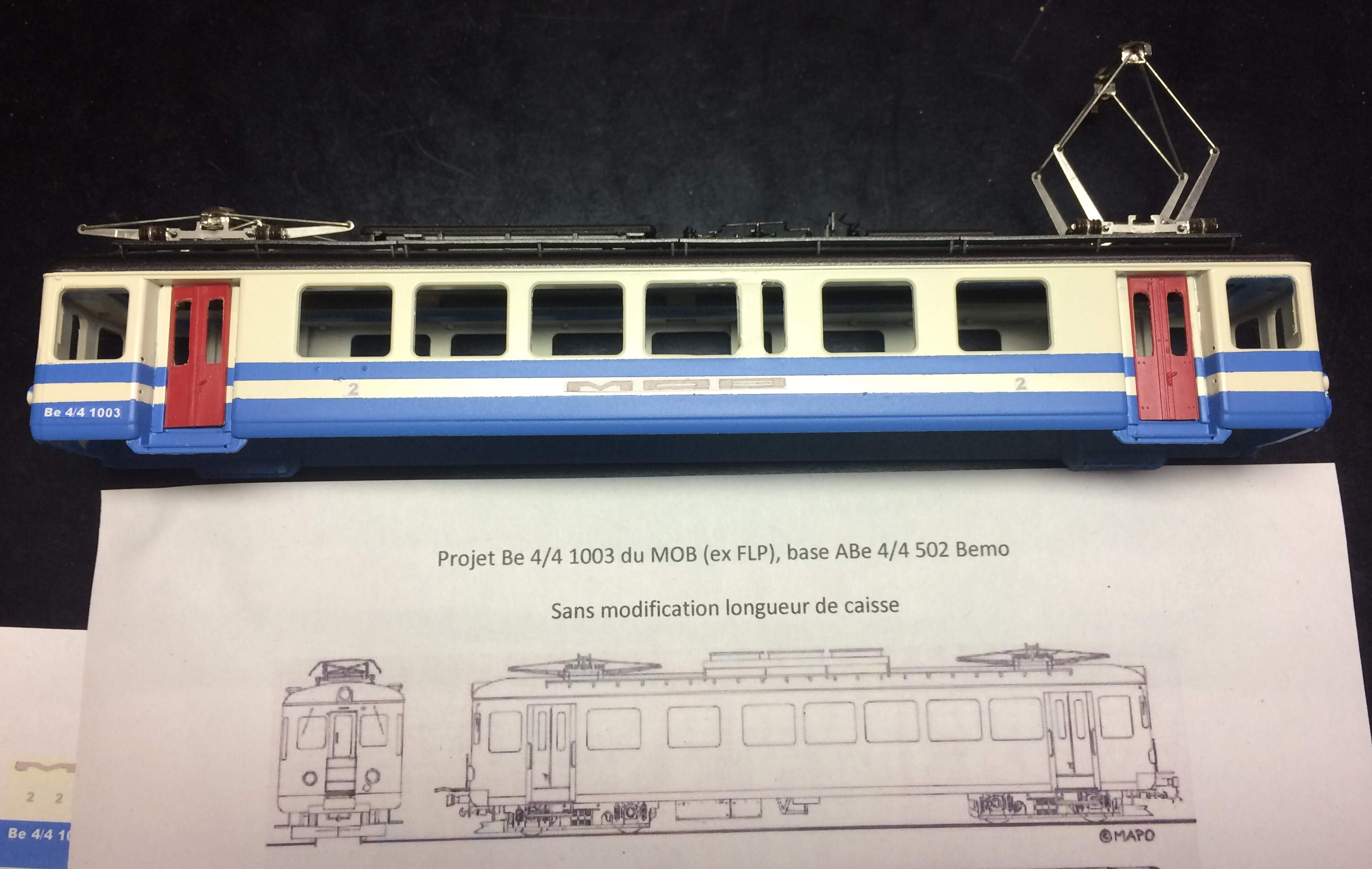

Messagepar 1217juju » 01 12 2016 à 18:47
Et voila les retouches c'est fait, les portes c'est fait et la pose des marquages c'est fait...
Il faut maintenant remonter les vitres qui on été préalablement mis au cotes des nouvelles fenêtres de la cabine de conduite...
Après avoir posé les marquages (décalques fait maison), j'ai giclé une couche de vernis transparent.

Messagepar récup'61 » 01 12 2016 à 19:10
Très bien, beau rendu.
Faut se rappeler que c'est une ex ABe, donc 5 fenêtres en 2 ème classe et 2 en ex 1 ère.
Par contre je ne comprends pas cette mini fenêtre? N'aurais-tu pas dû la reboucher?
Je sais bien que le modèle réduit de la Be de 1 ère série, qui est exposée à la gare de Ste Croix, a une fenêtre de trop
et peu s'en émeuvent...
-Ne prends, stp, pas mon propos comme un reproche; c'est une constatation, de toute façon à cette échelle je ne suis pas capable de faire ce que tu entreprends!

Messagepar 1217juju » 01 12 2016 à 19:44
Merci Recup 61 pour ton commentaire.
Ah bien comme ça on est 2 à se poser la question du bouchage ou non de la petite fenêtre E2
J'ai fais des essais sur photos-montage (avec Paint), et j'ai préféré laisser ce qui sera l'espace wc, même si il n'existe pas en vrai .
C'est un prototype qui avait comme contraint de ne pas toucher la longueur de la caisse,
Ceci pour pouvoir se monter sur le châssis moteur d'une ABe série 500 de Bemo.
Pour mon futur modèle je pense le faire plus correct ( raccourcir la caisse et le châssis), et réaliser le nombre de fenêtres correct.
Je me pose la question si je ne réaliserait pas la 1002, ou en version originale du Biasca-Acquarossa.
On verra l'inspiration du moment...
Julien

Messagepar 1217juju » 02 12 2016 à 18:41
Merci pour vos messages.
En fait cette caisse est un prototype (couleur, marquages, rendu).
Une fois terminée je vais la vendre pour un amateur, je garderai l'expérience.
Le modèle que je vais faire pour moi, sera à la bonne longueur.
J'ai enc ore une motrice complète acquise d'occasion avec des coulures de peintures pour cela.
Julien

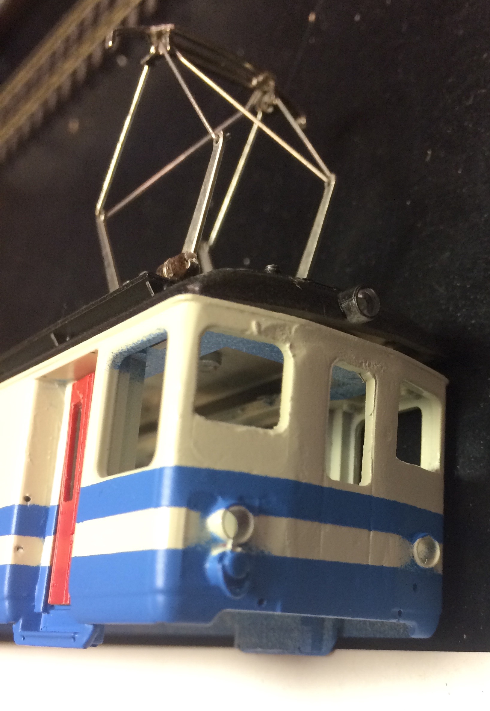

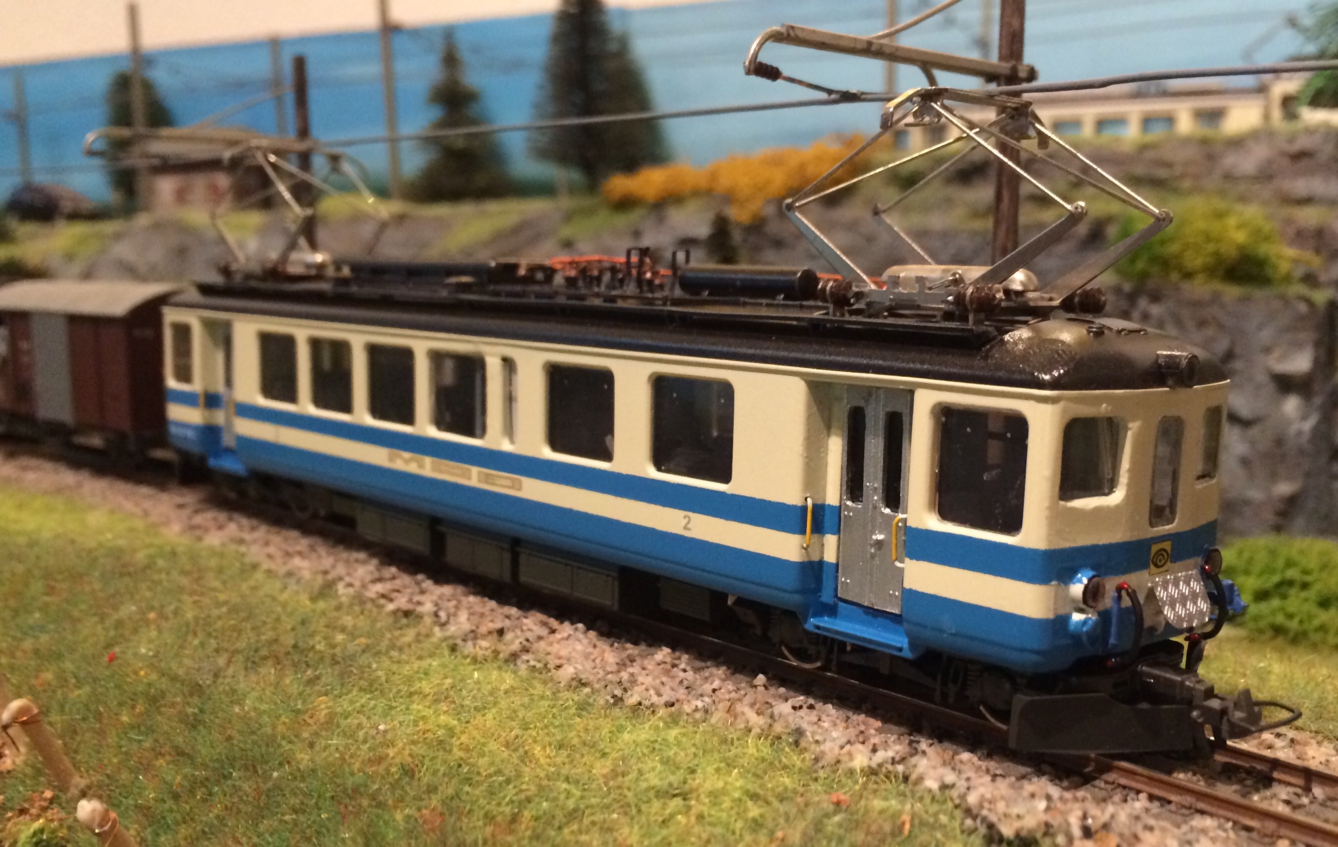

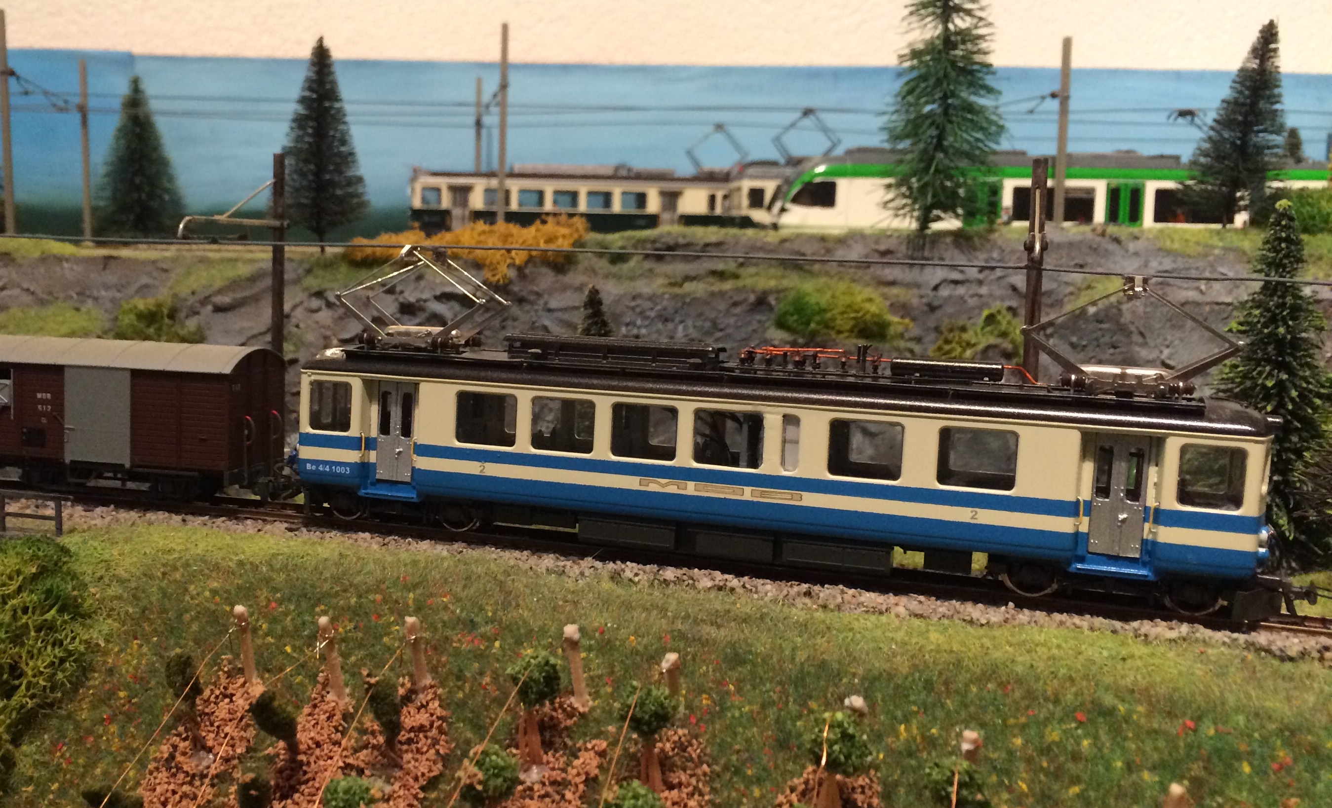

Messagepar 1217juju » 03 12 2016 à 23:27
Et voilà la motrice terminée..
Julien

Messagepar ptitrain » 03 12 2016 à 23:42
Un petite ponçace supplementaire sur la face avant aurait été peut être pas supperflu
Mais bon on sait que les pbotos sont impitoyables :rod_siflet
