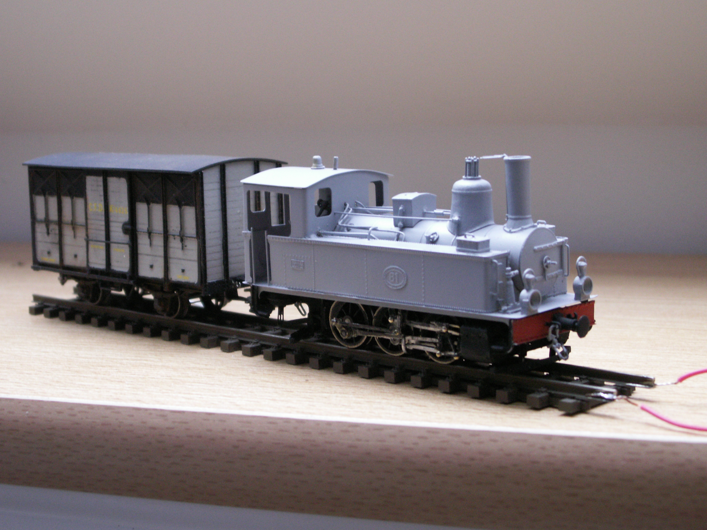

Messagepar icar37 » 31 01 2015 à 11:47
une petite photo de l'avancée des travaux.
Préparation de la mise en peinture avec une couche d'apprêt.
Fixation provisoire du chassis/caisse.
Reste à mettre en place l'éclairage, les vitres, les 4 minuscules robinets sur les cylindres et la déco

Messagepar mlm » 31 01 2015 à 11:48
:C4 :C4 :C4 :C4 superbe

Re: 030 Pinguely TdA
Messagepar Storm » 31 01 2015 à 11:49
Oui, beau #B6 :maitre:
