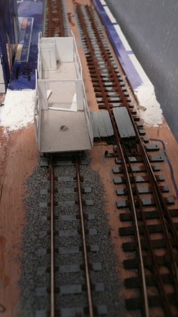

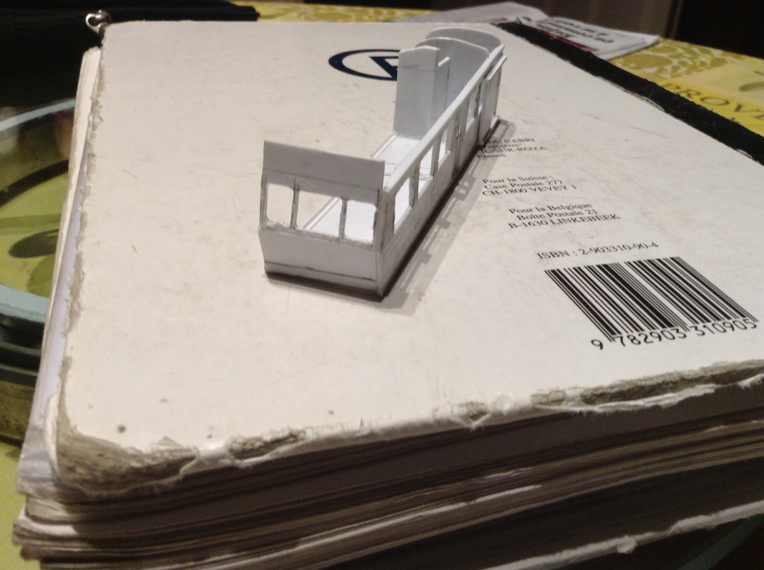

On attaque le sérieux, d'abord, découpe du châssis, truc tout con dans de la CP de 1mm, et collage de cornières en L pour mieux tenir les flancs. Et tant qu'à se faire plaisir, je vais bien arriver à me mettre un éclairage de fin de convoi, vu la taille du bazar ! Je percerai les emplacements pour les phares à la fin, je ferai un logement soit en tube en laiton soit en plastique, de l'autre côté une résistance cachée par des colis dans la partie fourgon, par les sièges dans la partie voyageurs, et le condo, "dans les chiottes !"
Ensuite on découpe les flancs, et on assemble

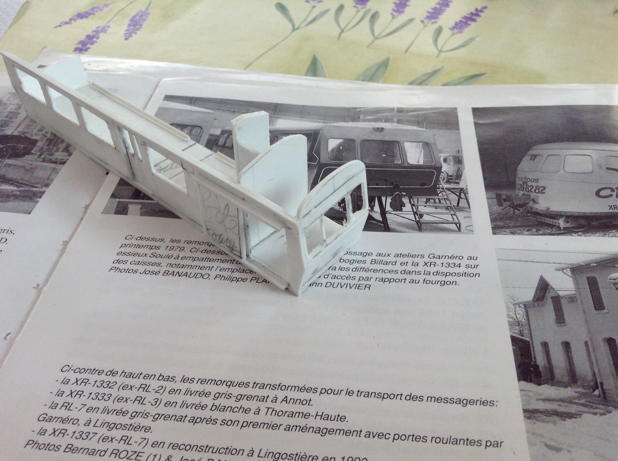

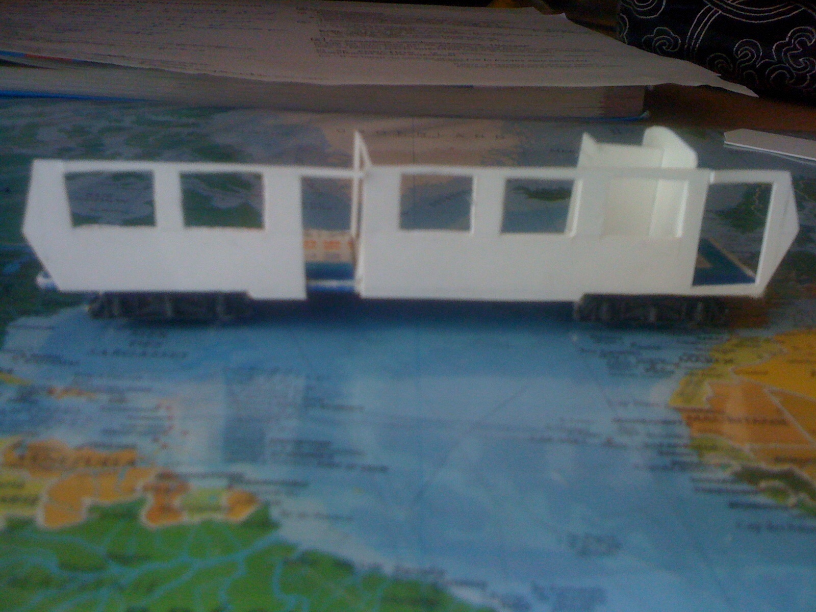

Ce soir je continue, j'en suis là.

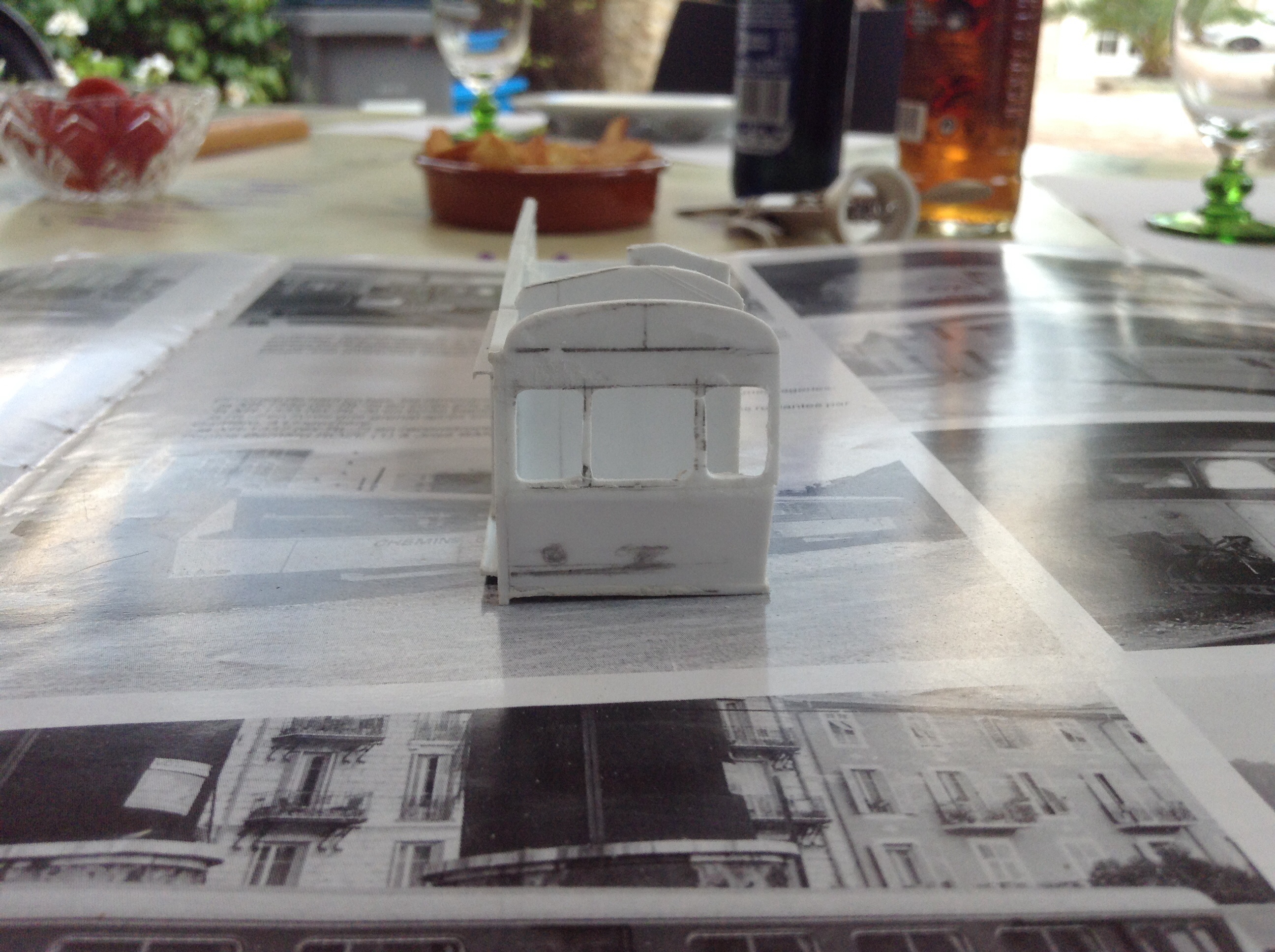

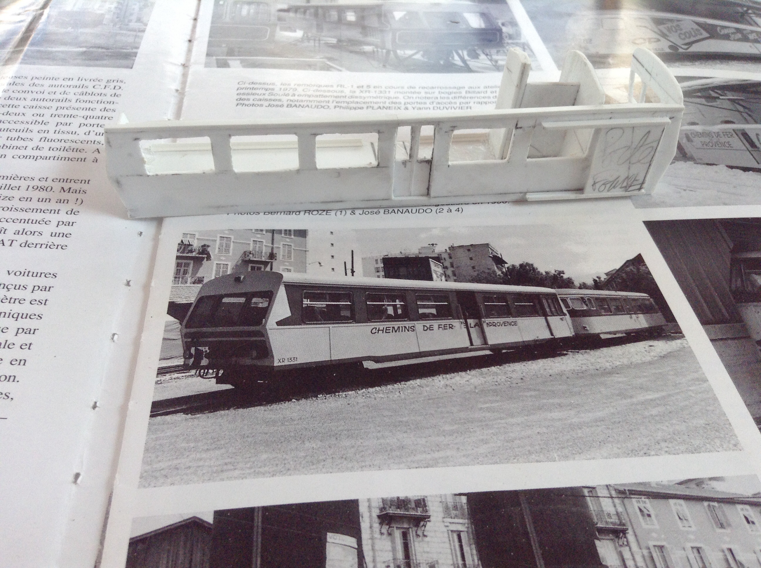

Un peu de mastic à certains endroits, de la cyano à limer, et Saroulmapoul :ipb-251
Pis là .... Eh beh il ne reste plus beaucoup de carte plastique ! (Déjà !) va falloir attendre la prochaine commande chez micromodele !

Ça s'améliore #B6 Mais bon diou prends de la carte plus fine pour les portes, arrête le "U" pour les glissières… :H2 :C6
Soit tu prends du L et ça marche aussi bien pour du fonctionnel, soit tu fais fixe et là tu travailles au 0,2mm… Ta caisse semble propre, pourquoi faire aussi épais :D3 On dirait de la gravure des années 60' D9

Oui maitre :oups2: je commanderai du L avec la prochaine commande de CP (Carte Plastique C7 ), et de la carte de 0.25mm :maitre:

Storm a raison en cp l'on a tendance a forcer niveau épaisseur et détails ,rapidement on perd en finesse #B6
