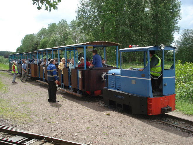

Messagepar Decauville n°5 » 09 02 2014 à 22:03
Beaux engins :rod_coeur :rod_coeur
sinon, il y en aussi un au P'tit Train de la Haute Somme :
:mrgreen:
