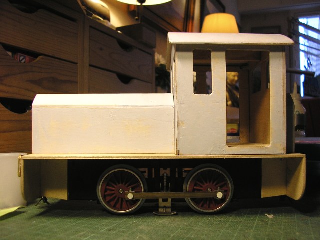

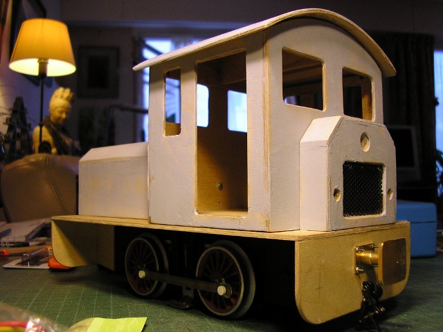

Voici ce que j'ai continué ces jours-ci :
Je dis "continué", car c'est Sixtifs qui a fait la cabine et les capots il y a quelques années, et qui finalement me les a donnés.
Presque tout est en bois…
À part les tampons, les attelages…
Et bien sûr le bloc moteur.

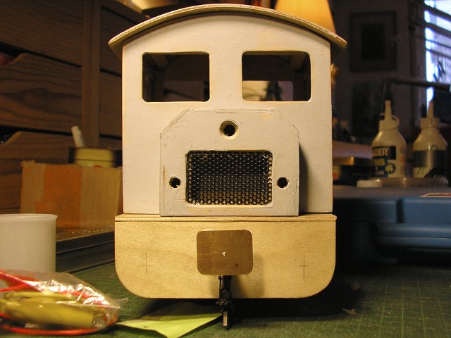

Les différentes parties (cabine, capots, tablier) sont assemblées entre elles par des vis et des écrous…
Mais les différentes pièces d'une même partie sont collées entre elles.

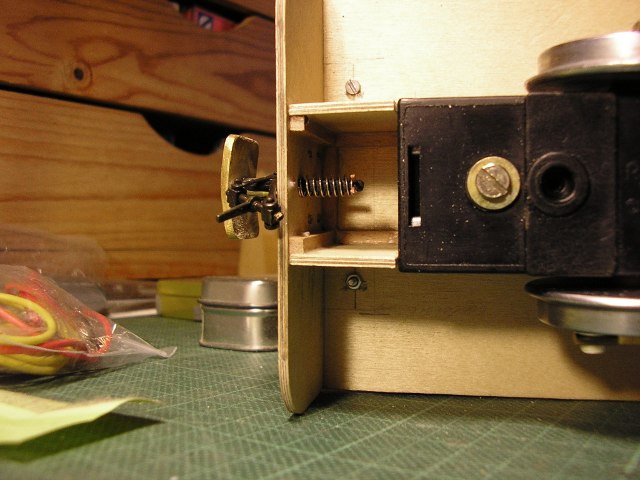

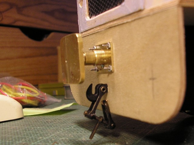

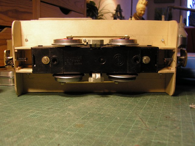

J'avais découpé les traverses et le tablier depuis un moment déjà, cette semaine j'ai fait les tampons et mis le tout en place. Les attelages sont de chez Märklin ( C7 ) , ils sont prévus pour le 1 et entièrement fonctionnels.

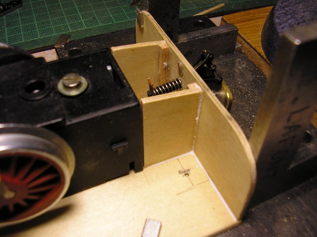

Comme en réalité, ils sont montés sur ressorts (certains ressorts de vieux stylo conviennent parfaitement) avec une goupille en fil de bronze écrasé. :E5
Les tampons aussi sont à ressort, le ressort (de stylo également) est à l'intérieur du boisseau. Je mettrai un schéma tout à l'heure.

Voici la vue en coupe d'un tampon :
Au départ j'avais prévu de faire des plateaux ronds, mais je me suis aperçu qu'il était beaucoup plus simple de courber des plateaux rectangulaires : il suffit de les écraser, dans un étau, entre un cylindre de métal et un morceau de bois relativement mou (en les recuisant d'abord).
La tige centrale qui passe dans le ressort est filetée, elle est vissée par devant dans le plateau (dont le trou est fileté après courbure), et retenue derrière par des écrous.

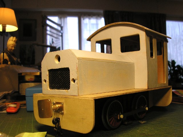

Pour ce qui est de la base, je pense mettre des "jupes" de ±2 cm de haut sur les côtés, qui cacheraient un peu les lamelles et les supports des frotteurs.
En fait, la partie visible de loin est terminée, il reste juste à ajouter quelques détails, comme les klaxons (déjà en réserve), un pot d'échappement, des conduites d'air comprimé, un ou deux petits trucs (réservoirs…) sous le tablier, des vitres…

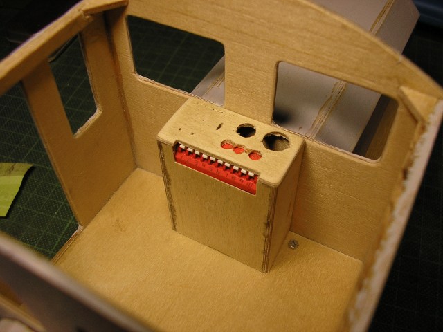

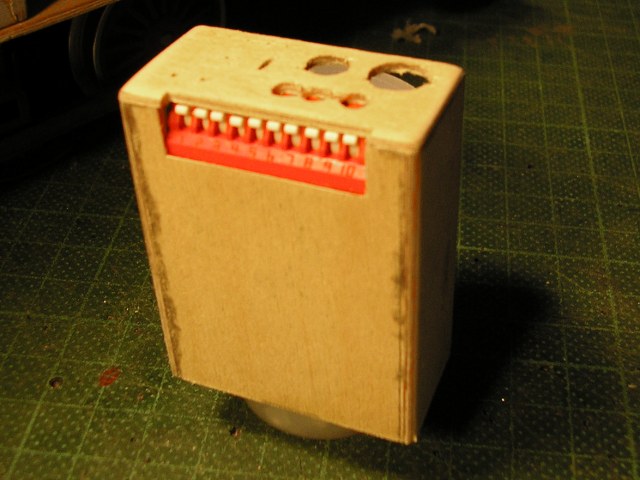

Et puis l'aménagement intérieur. J'ai déjà commencé le pupitre :
Le bloc rouge représente la boîte à leviers, les interrupteurs sont fonctionnels et commanderont l'éclairage :idea: . Les trous accueilleront des cadrans (manomètres, température d'huile, voltmètre batterie), des boutons et voyants (factices) et une poignée d'inverseur.

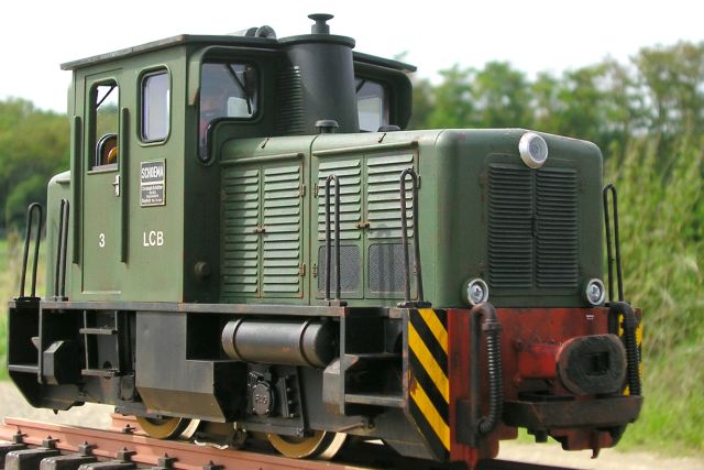

il va pouvoir rouler sur les CFPM !!! E2 E2
pour masquer les roues et les frotteurs : un locotracteur LGB patiné par Hervé :

Effectivement, quand je le peindrai un coup de noir sur les frotteurs ne serait pas de trop, vu que les jupes ne pourront pas être très basses. :maitre:
