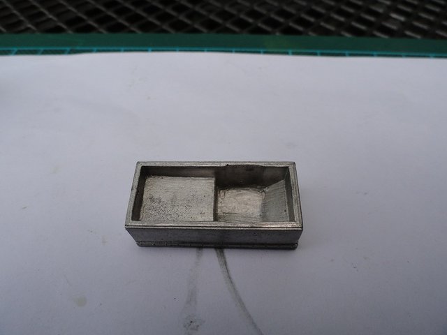

Petite vue du dessous :
Lorsque j’insère le châssis dans la caisse et que le place le capot, ça ne va pas.
La partie évidée ne correspond pas du tout à l'emplacement du moteur.
Résultat : utilisation intensive de fraises diverses pour agrandir cette partie vers l'avant. Je ne sais pas si je l'ai déjà dit, mais le métal est costaud. Heureusement, mes fraises aussi !
Au passage, je remercie ma dentiste qui m'en a fournit une pleine poignée. Et elles s'adaptent sur toutes machines respectables (les fraises, hein ! Pas ma dentiste !).
En voici le résultat avec, en prime, le dessous de caisse soudé et les crochets d'attelage :
Encore une petite chose anodine en passant. Il faut être très léger avec la soudure. Surtout pas à la louche. Sinon il y a création d'une sur-épaisseur et le moteur ne passe plus en largeur. Me suis fait avoir !

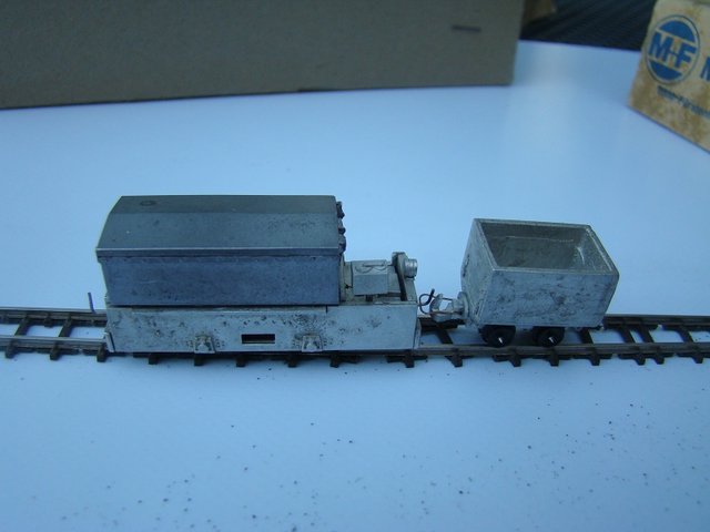

Le locotracteur est quasiment terminé, il reste la mise en peinture et l'ajout d'un conducteur. Je n'ose parler de chauffeur vu qu'il est à accumulation !
A l'arrière, une petite benne. Il y en a 9 au total. De quoi faire !
L'assemblage est très aisé. Les bennes en elles-même sont munies d'une belle excroissance qui vient se glisser dans la fente du châssis mono-bloc.

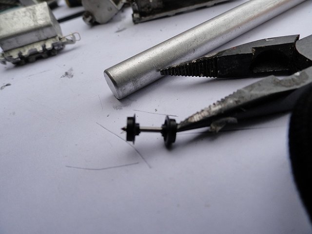

Les essieux sont fournis. Ils s'agit de modèles à roues plastique de chez Marklin.

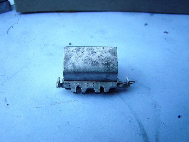

D'après la notice, il faut enlever les petits épaulements à l'intérieur, légèrement reprendre un peu les fentes qui les réceptionnent. En plus, il faut limer un peu les côtés du châssis, ils ne sont pas perpendiculaires et les roues ne tournent pas librement à cause du frottement.
Avant :
Après :

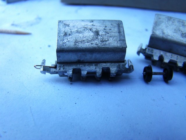

Comme les supports d'essieux sont quasiment invisibles, il suffit d'élargir ces supports à la dimension des épaulements.
Avant :
Et après :
Et ça roule !
La preuve avec la petite vidéo mise antérieurement.
Voilà, il ne reste qu'à assembler 8 bennes, à les peindre et à les patiner.
