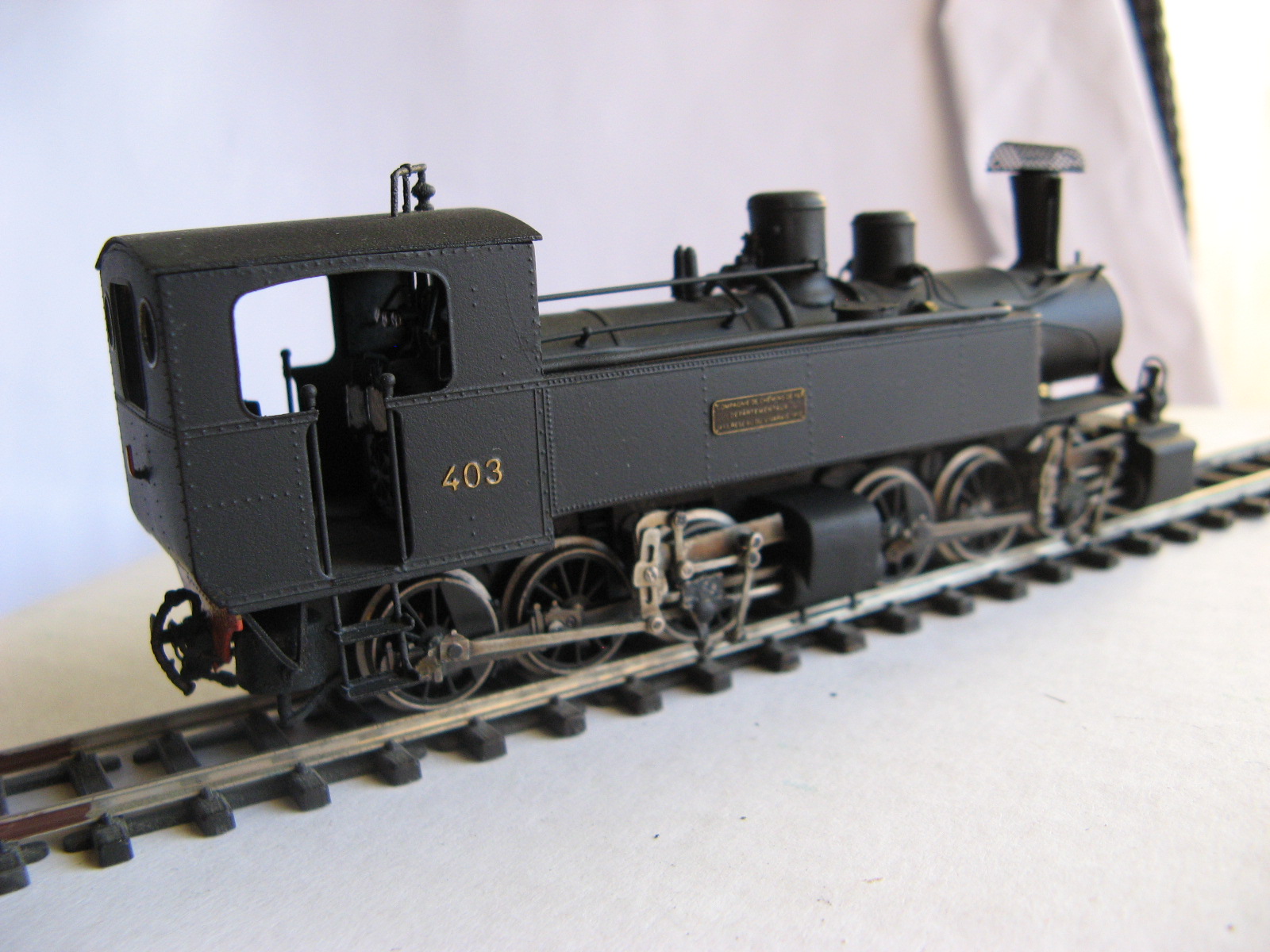

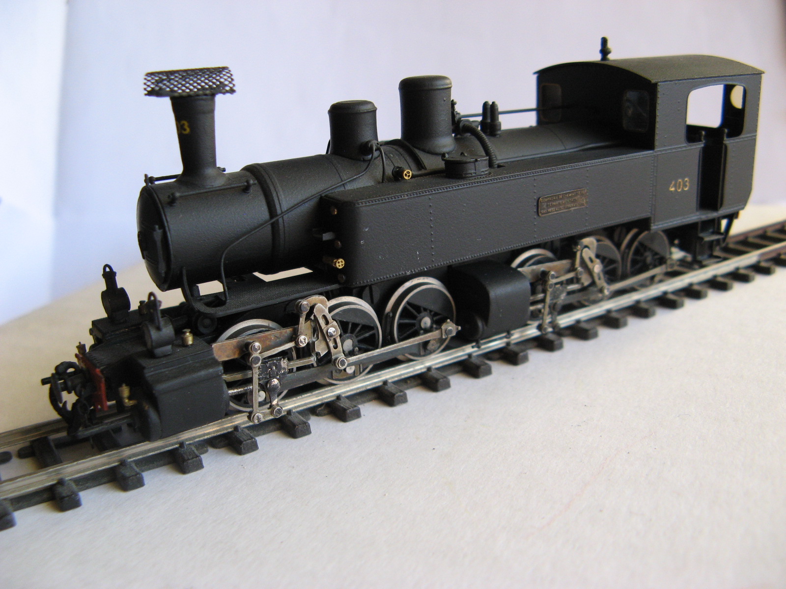

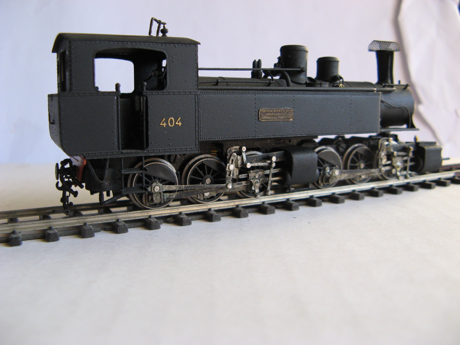

Après une présentation globale dans le fil TDA, voici quelques photos de modèles Mougel et Gécomodel.
Aïe! la photo ne pardonne rien! Je ne vois que des défauts, un peinture granuleuse sur les Mallets; heureusement, je pense m'être un peu amélioré depuis.....Et de temps à autres, je reprends un modèle pour le repeindre ou l'arranger un peu.

Deux Mallet qui font toujours rêver les amis de Gécomodel. Et des Locos, il y en a d'autres encore à découvrir !!! Vivement la suite.

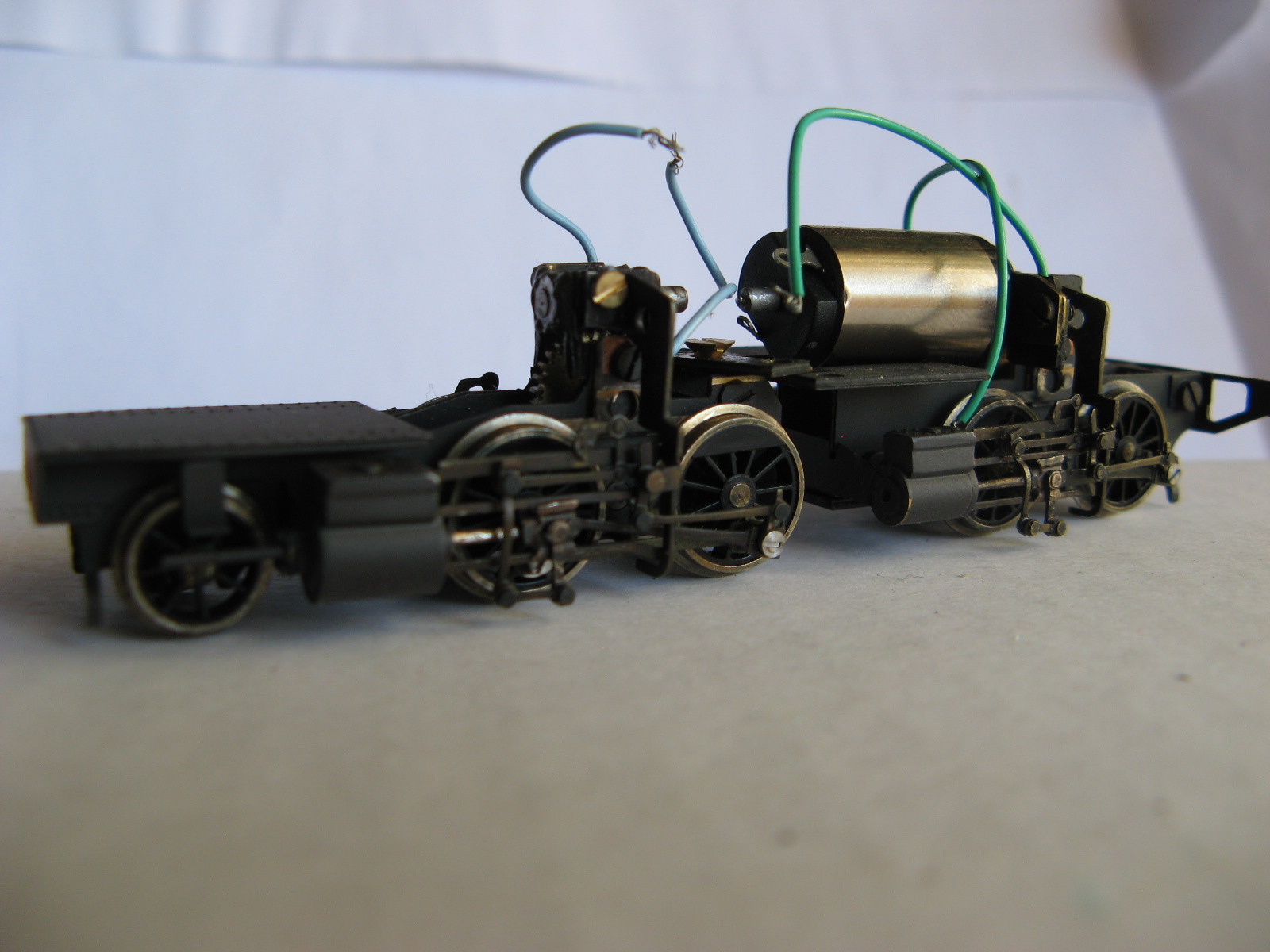

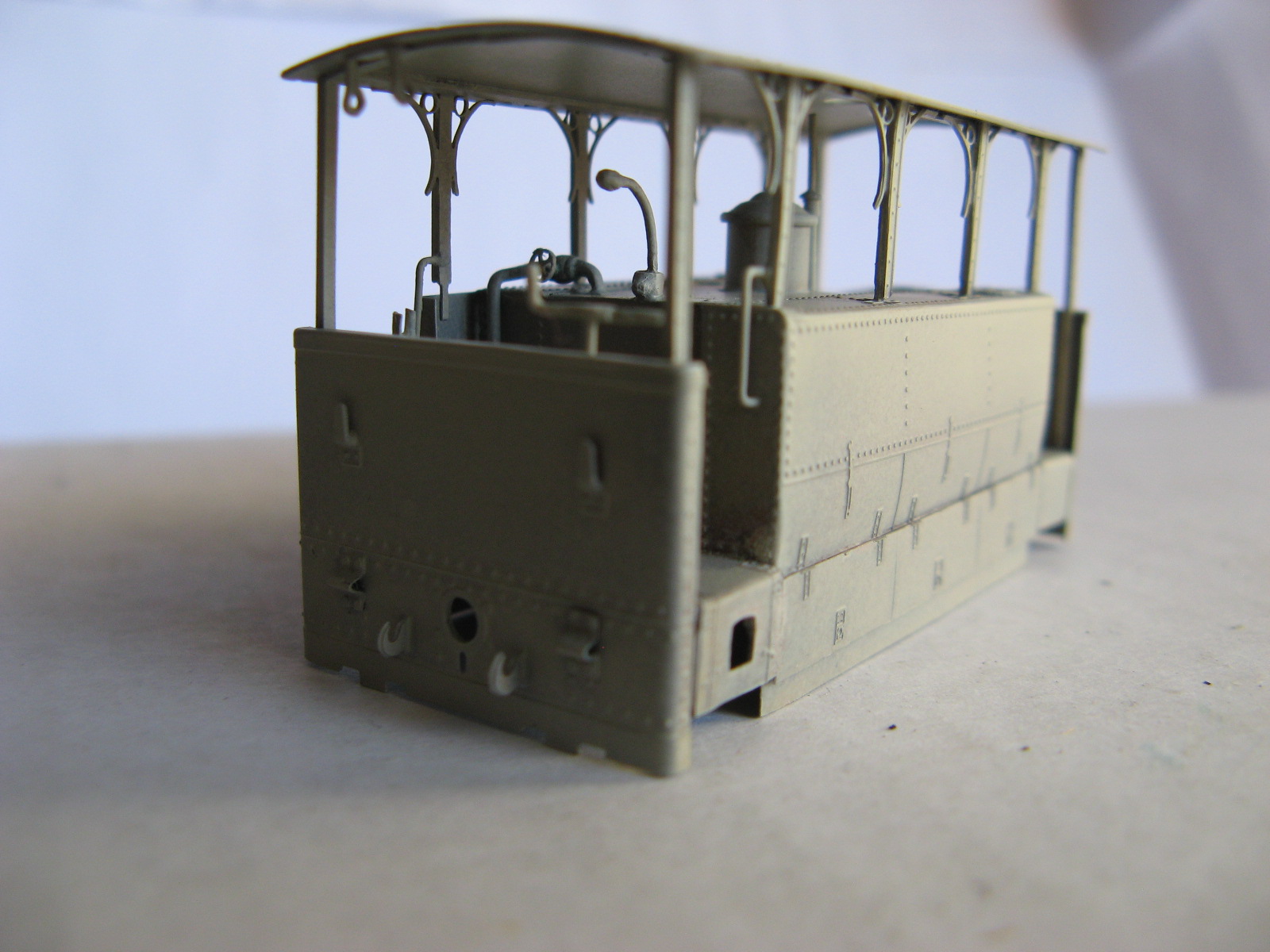

Quelque autres pièces , des wagons et deux locomotives à terminer. Les 2 trucks de la Mallet fonctionnent bien; mon souci vient du fait que les 2 axes sont très près et j'ai l'impression qu'il me faudra un rayon de 3 mètres pour la faire tourner! En plus j'ai cassé le ressort et je vais en chercher un qui convienne.

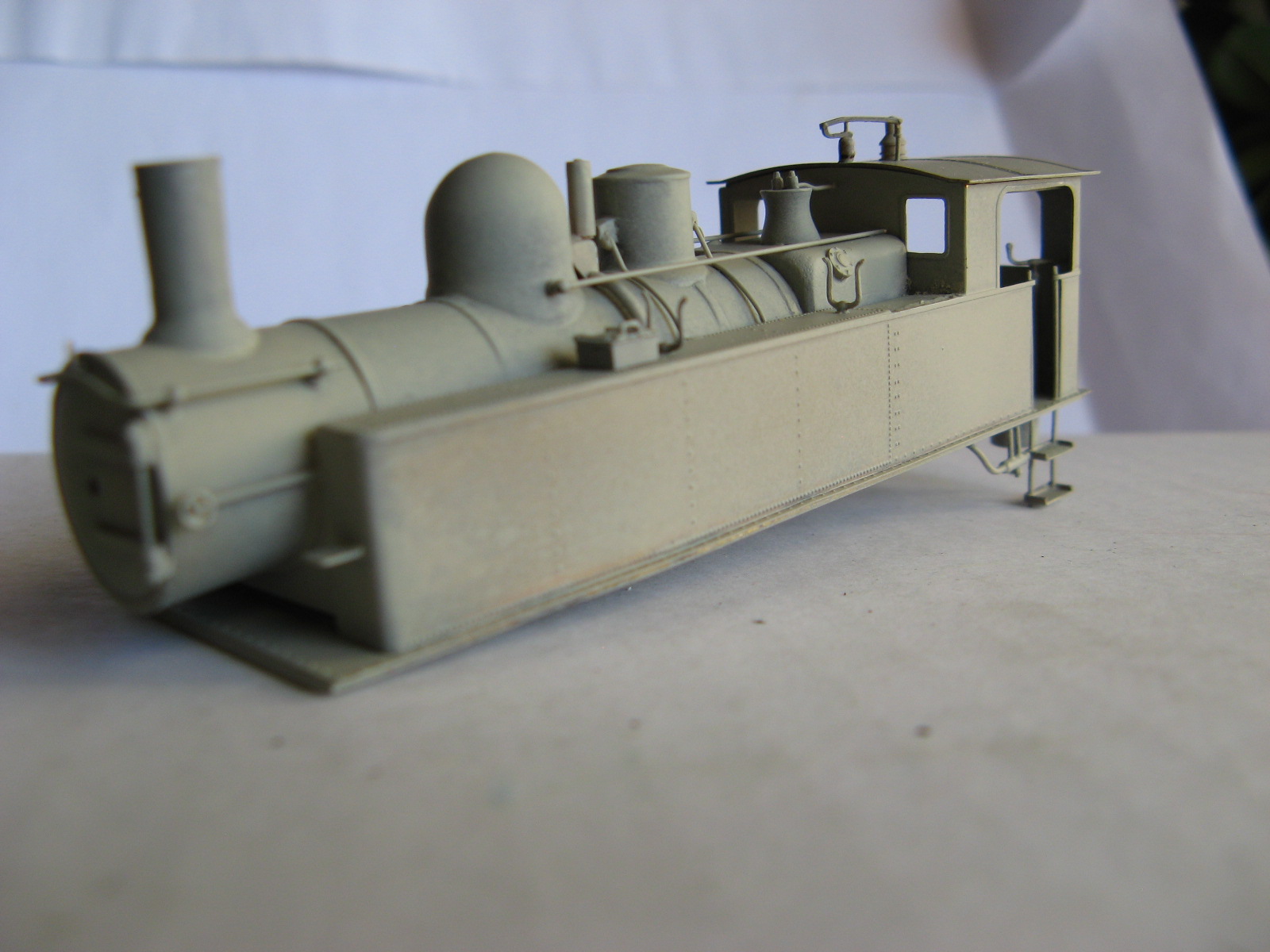

Quant à la 030 Sarthe, on m'a donné le kit sans le châssis ; mais j'ai déjà des pistes pour trouver un bloc moteur , chez Hollywood Foundry par exemple. Et puis il faudra "chiader" la décoration!!

Du Géco monté super ! E2 #B6
Je ne pense pas qu'une motorisation Hollywood rentrera dans la caisse de la petite 030 Géco pas plus malheureusement qu'un boggie Hailling en raison de leur taille.
La motorisation d'origine étant a peine plus longue que le 5 pôles Roco qui l'anime.Une motorisation d'origine N (en changeant l'axe des essieux ) devrait mieux convenir :maitre:

TrestleBridge voulait utiliser un bloc moteur Hollywood-Foundry pour sa 030 TS et a reculé pour concevoir une châssis complet. Cette firme étant nouvelle, je ne connais pas leur politique de vente mais serait peut être possible d'acquérir leur châssis seul. Leur modèle étant identique au Géco, il y a fort à parier qu'il passe :B3
Concernant la 120+020, c'est une belle machine, il est étonnant qu'elle ne passe pas sur des rayons serrés: elle possède la même base mécanique que la 020+020 qui passe sans soucis sur le rayon mini Bémo. Perso, j'ai bloqué l'entretoise sur le train avant en ne laissant la rotation libre qu'à l'arrière :B3 :maitre:

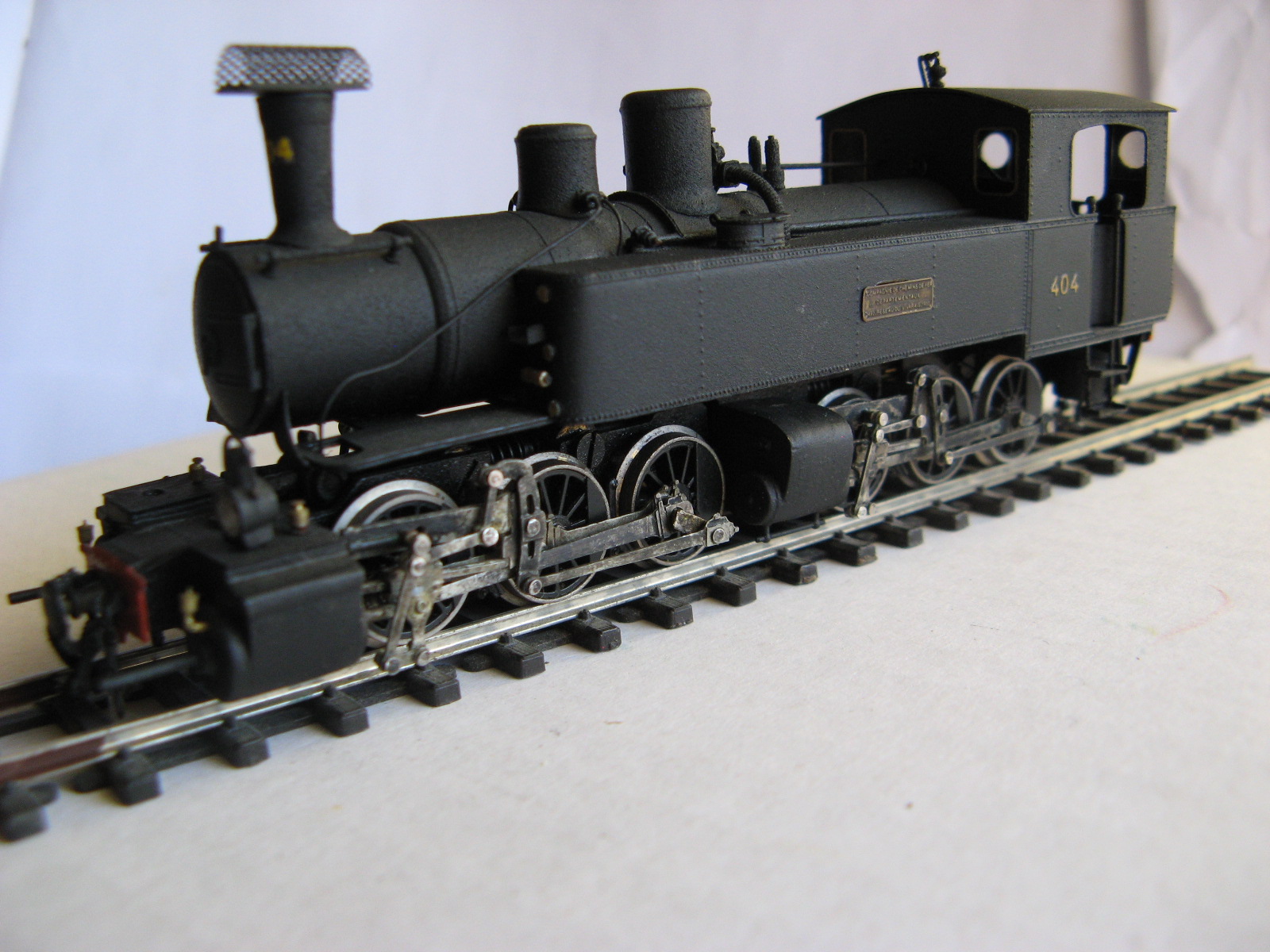

Bien montées et peintes :B3 , les 403 et 404 Gecomodel ont vraiment fière allure... Vivement la suite, car ce que l'on a aperçu des montages de kits "Trains d'Antan" mérite d'y revenir, et d'en montrer plus ! #B6

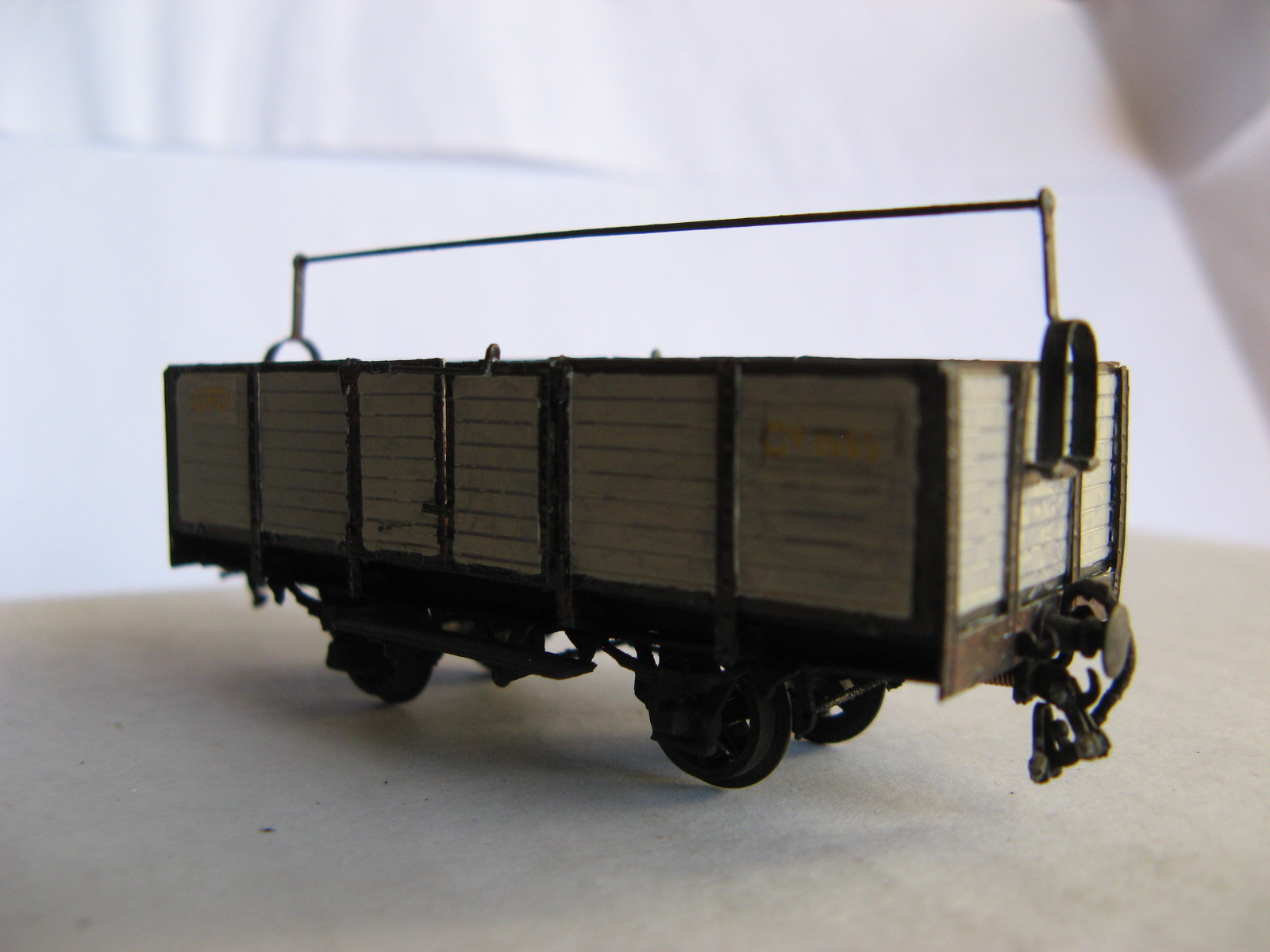

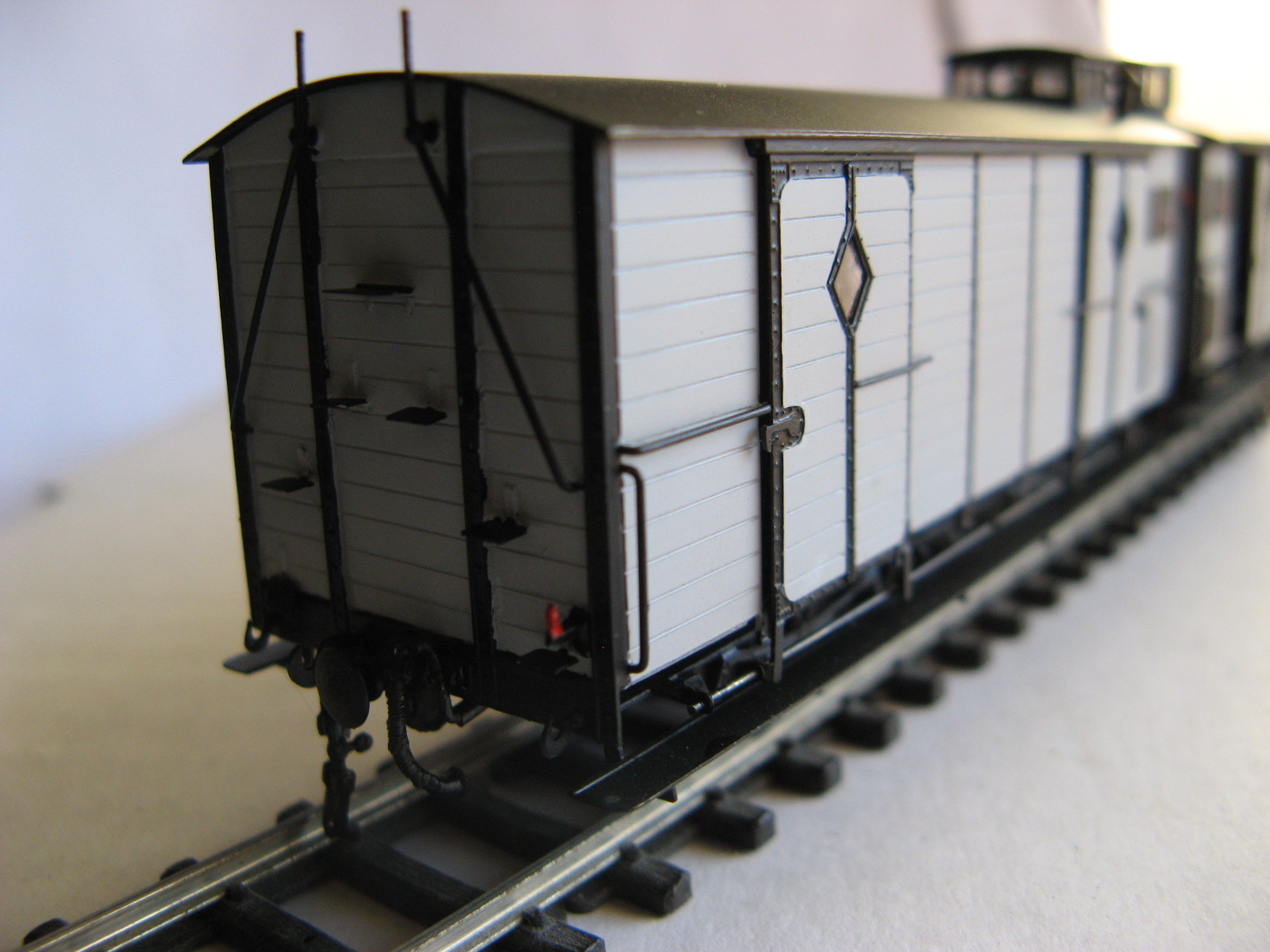

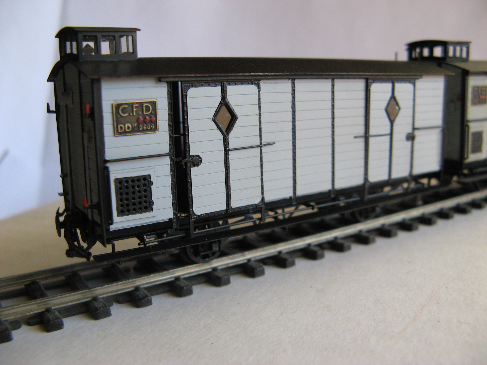

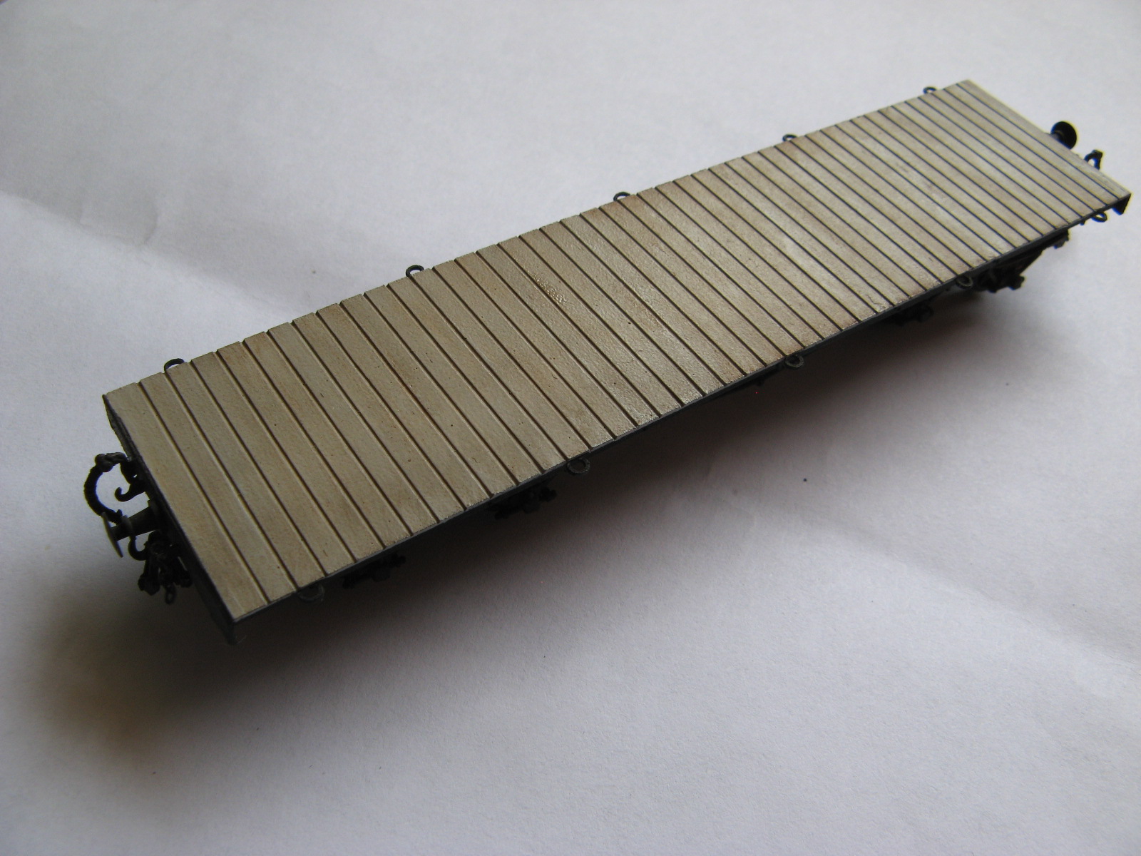

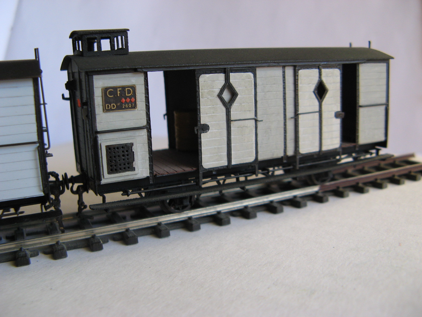

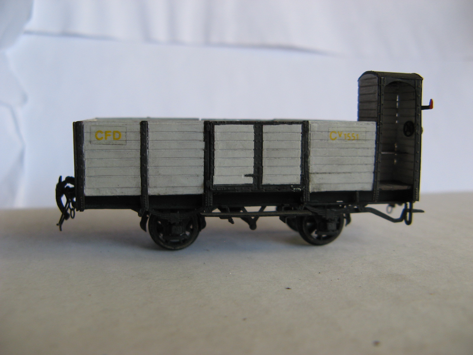

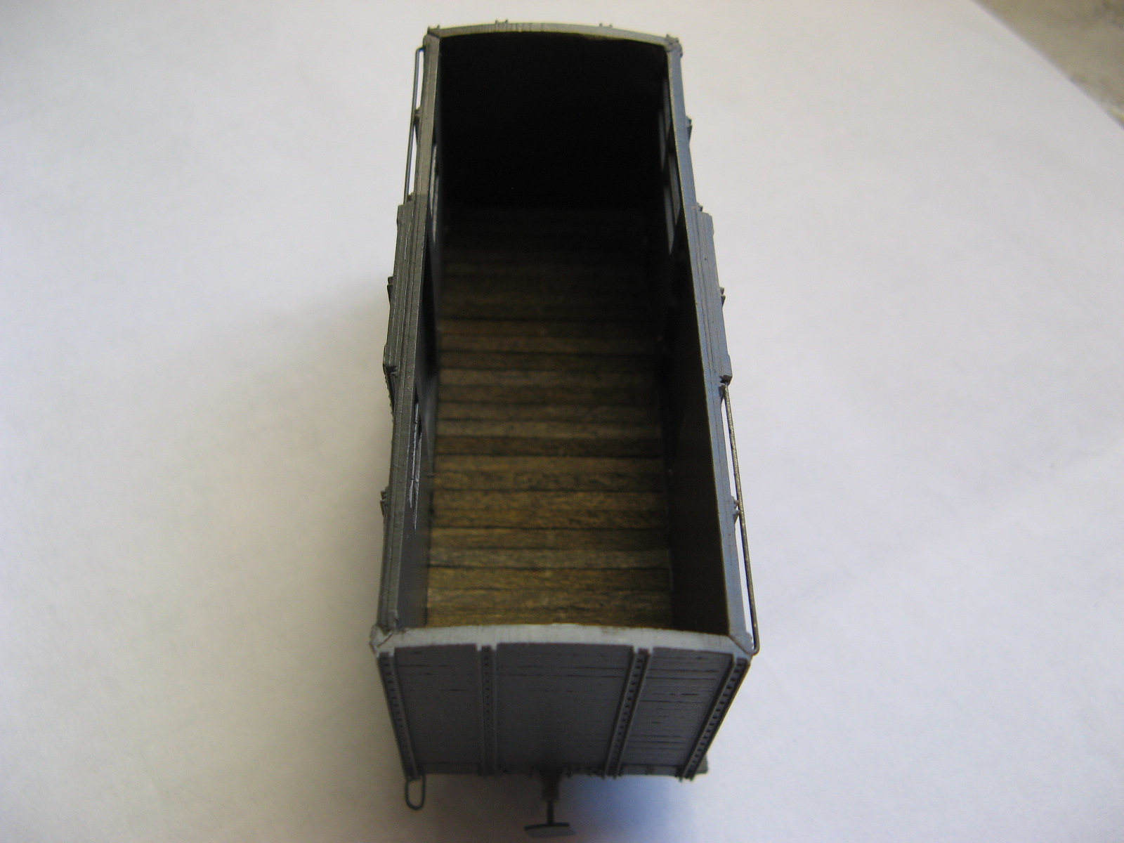

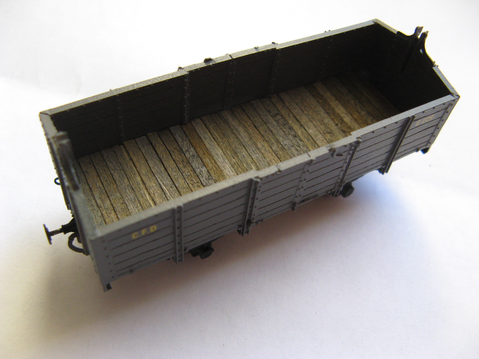

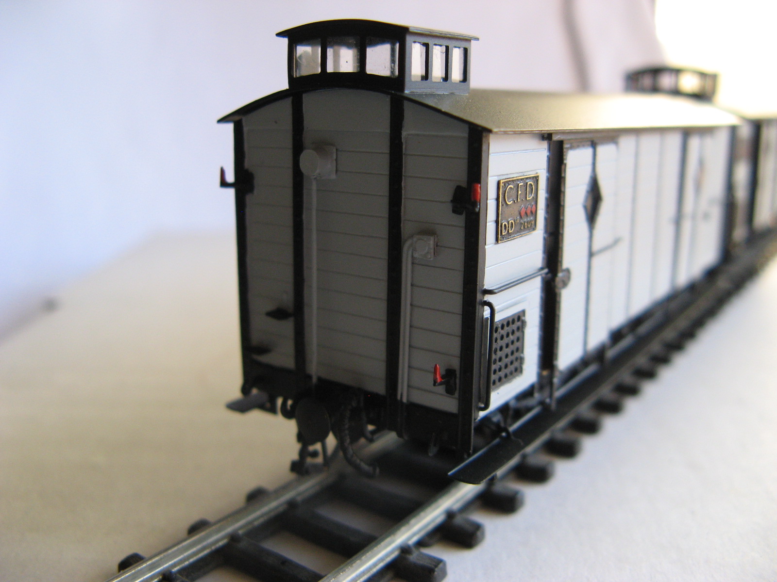

Quelques photos du chantier en cours et du matériel Géco ; quand je regarde ce que j'ai fait voici quelques années, j'ai envie de tout reprendre !! Il faut dire que la photo en gros plan est impitoyable : par exemple, les angles du tombereau TA sont à corriger...
J'ai posé du vrai bois sur le plancher de ce wagon et sur celui du couvert avec des volets ouverts :on s"amuse comme on peut :mrgreen:

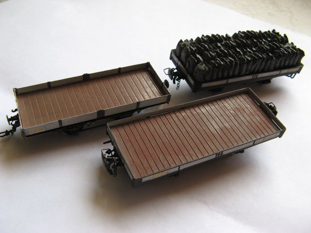

le chargement de charbon serait mieux dans un tombereau si on ne veut pas ramasser les sacs sur la voie :mdr2:

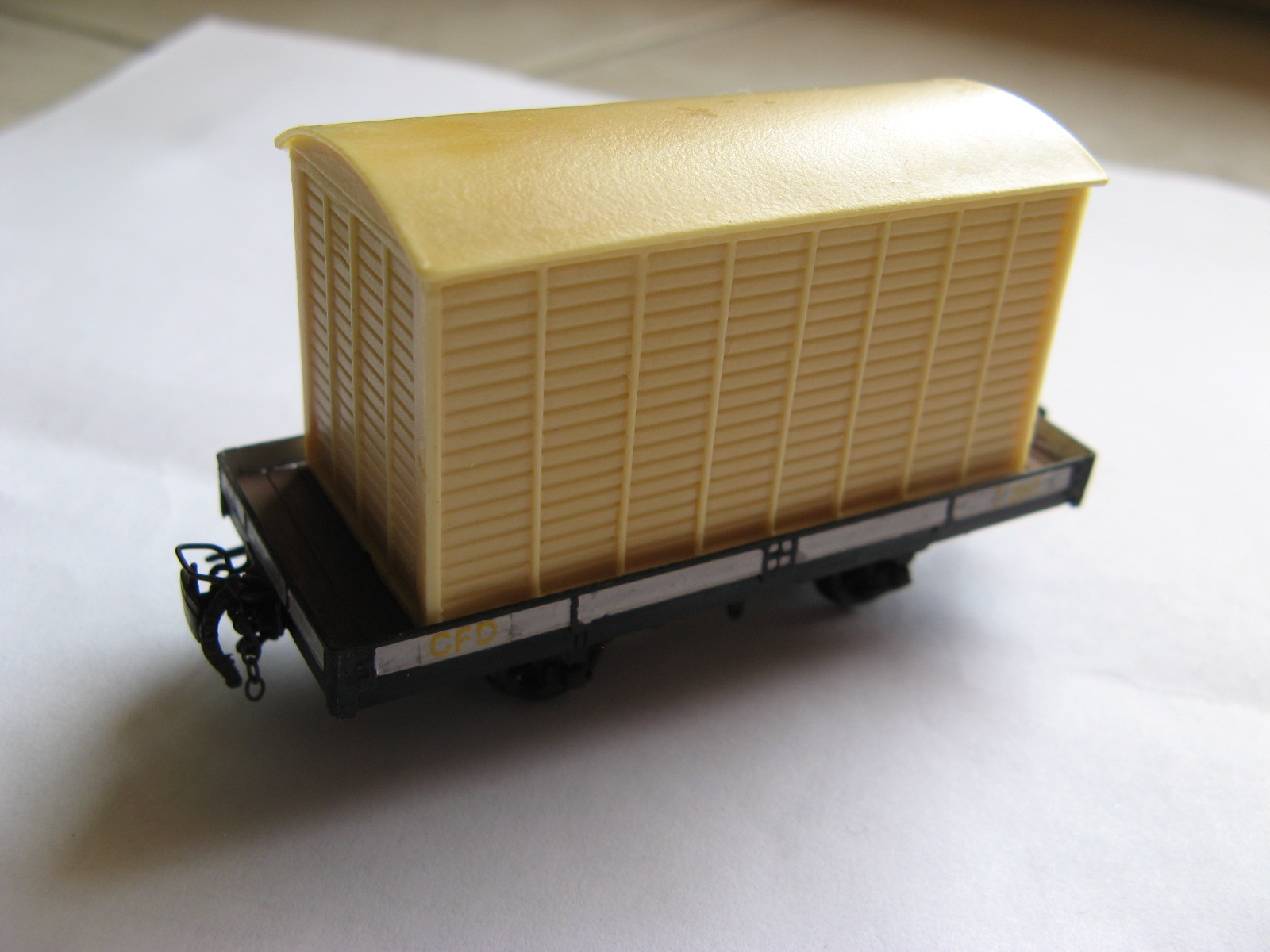

Peut-être un futur chargement même si le conteneur semble un peu gros....

Qu'est-ce que ce container ?

Ce conteneur est une fabrication Haxo, il représente un cadre en bois de déménagement. Il va falloir que je trouve une belle planche de décals après l'avoir peint.
