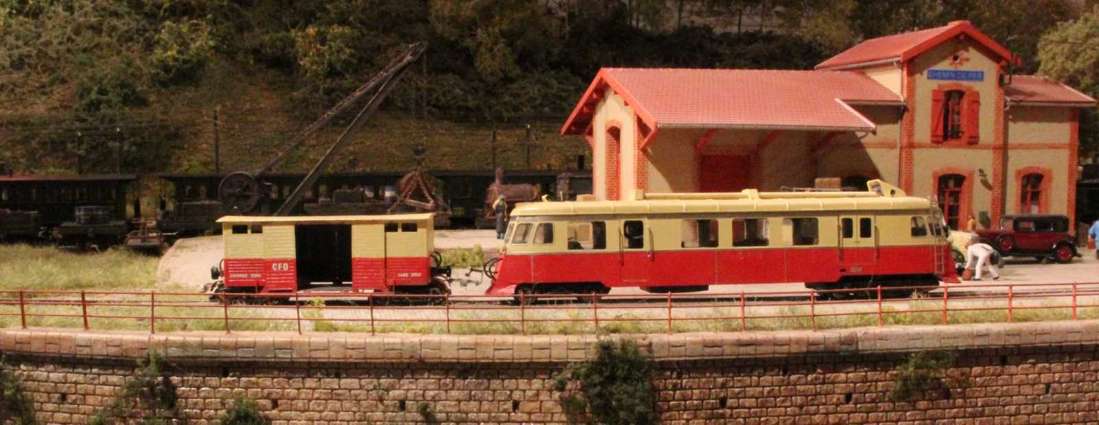

Le matériel roulant de Port de Carhaix
Re: Le matériel roulant de Port de Carhaix
Messagepar Storm » 04 11 2011 à 00:26
Respect :maitre: Tu pourrais même essayer d'ajouter les équerres de soutient des caisses à eau comme l'avait fait Marcel :B3
D'ailleurs, il est où cet animal là :D3
Messages: 23994
Messagepar Kazh du » 04 11 2011 à 08:46
Ah ben là il n'y a plus rien à dire :rod_coeur
Messagepar rail1435 » 04 11 2011 à 09:01
Splendide travail :maitre: E2 #B6
Messagepar pelican » 04 11 2011 à 09:15
moi, je suis à court de quanlificatifs !! H4
total respect ... :maitre:
vu le mal que j'ai déjà pour peindre des roues en IIm ..
Messages: 50724
Messagepar Beyer-Garrat » 04 11 2011 à 09:23
Excellent résultat Bernardhenri difficile de percevoir que la machine est en Hoe #B6
Messages: 24356
Messagepar Kazh du » 04 11 2011 à 09:41
La plaque a totalement disparue, avec les roues noircies c'est une autre machine #B6 E2
Messagepar YVES » 04 11 2011 à 22:16
Je suppose que l'exploitation doit être contente.
Le roulement s'est métamorphosé, je suppose. Bientôt un train d'essai ? Combien de wagons au crochet ???

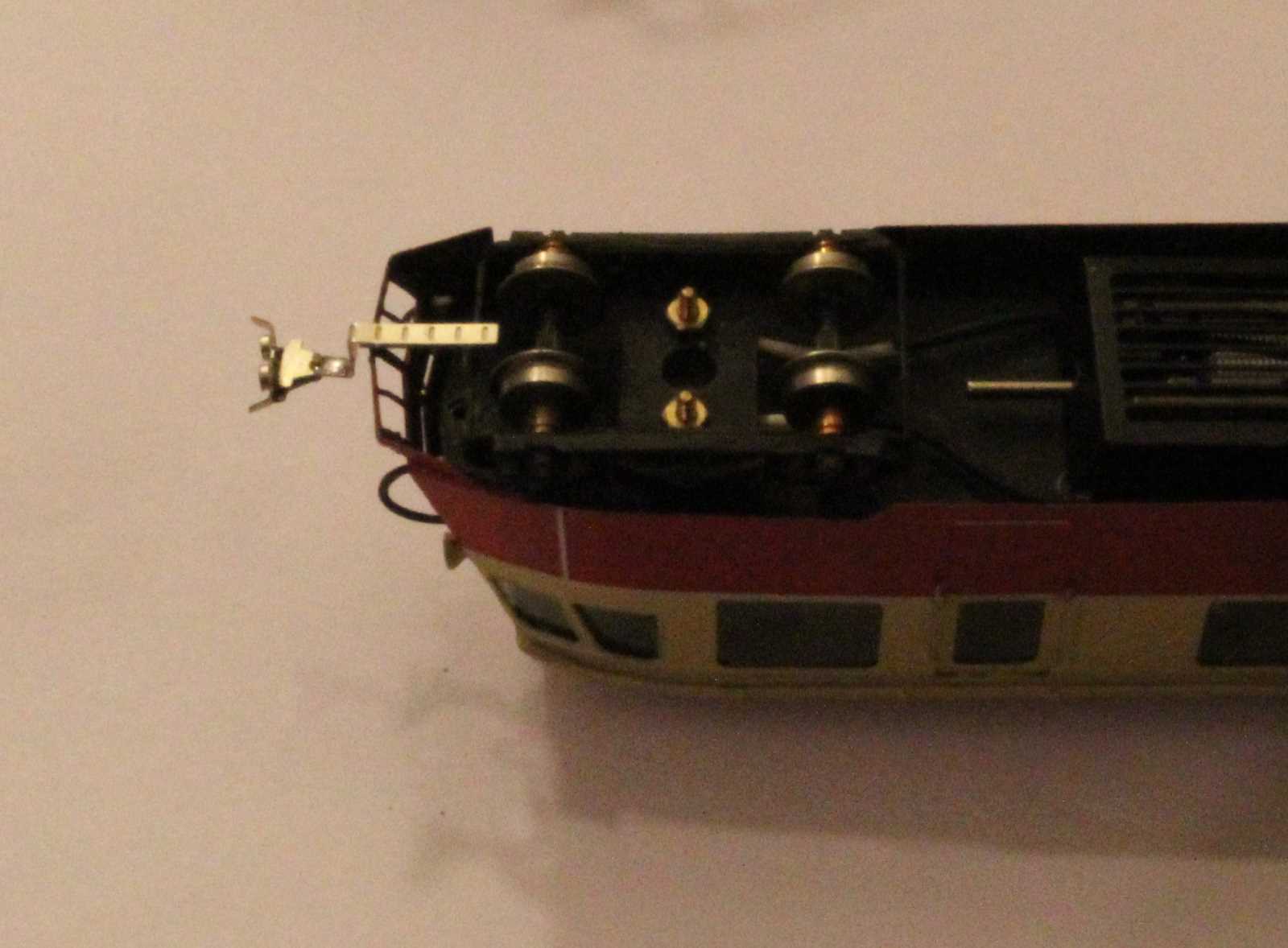

Messagepar bernardhenri » 10 11 2011 à 00:27

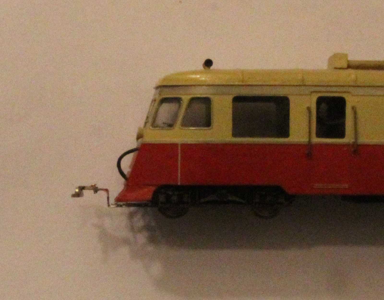

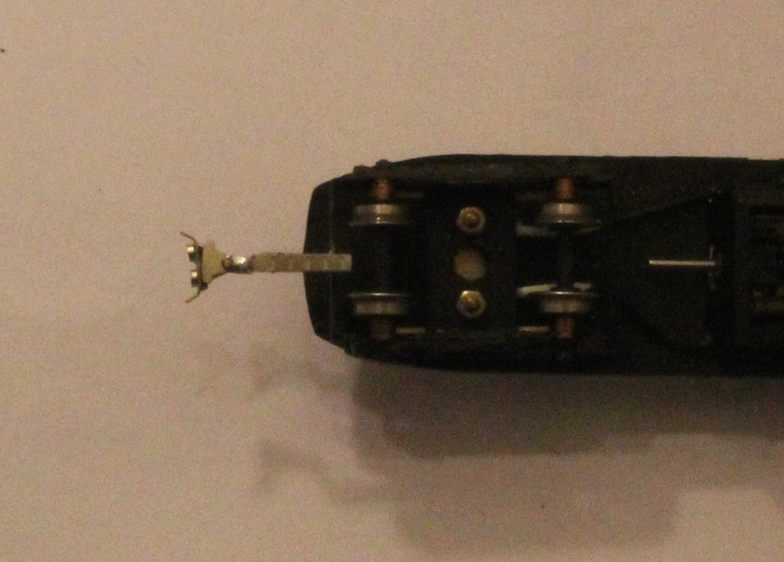

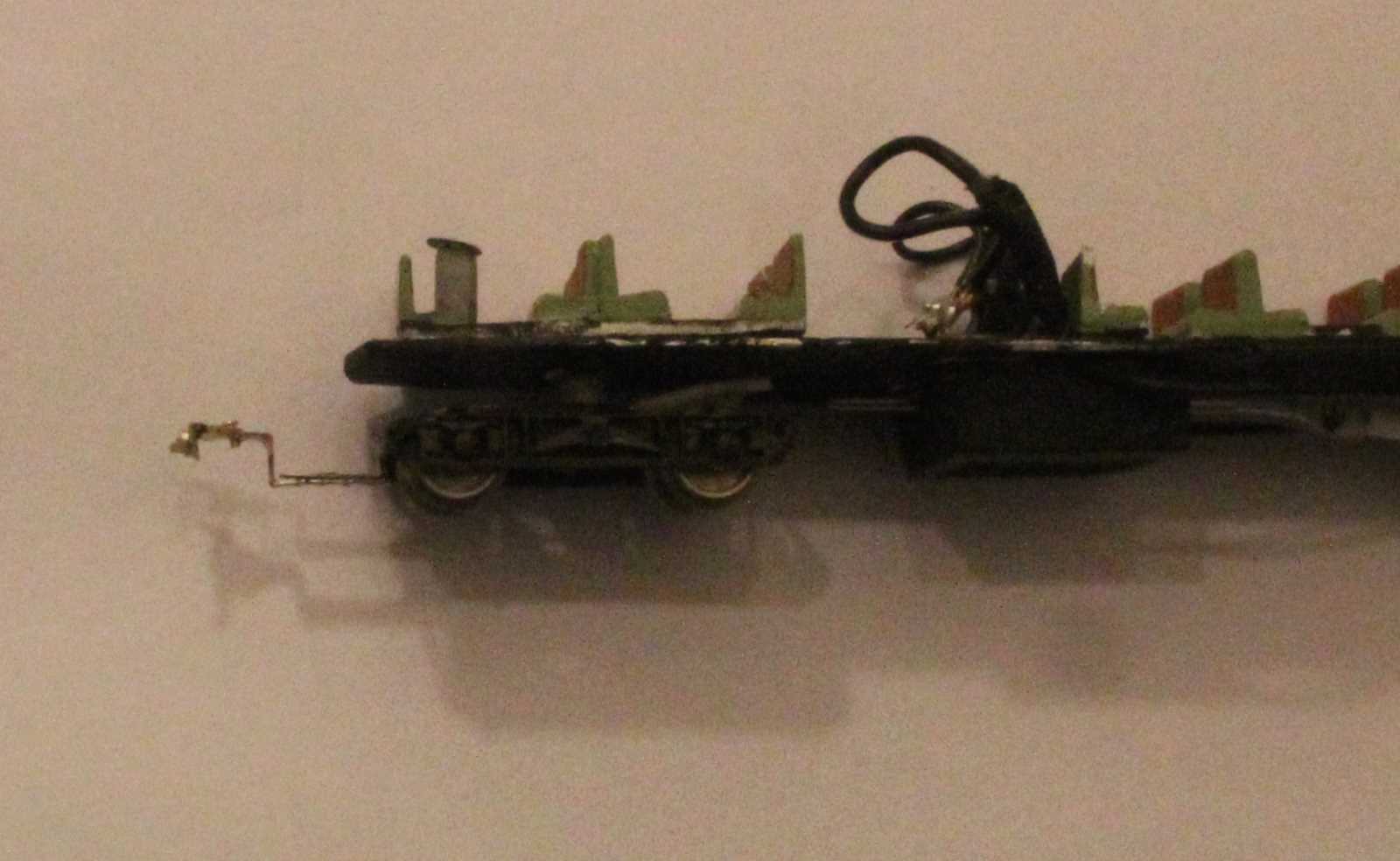

Montage des attelages magnétiques sur l'A150
Je les ai monté sur la barre transversale du bogie pour mieux respecter les points de tire et ne pas avoir trop de dévers.
Cela me permettra de remonter les tampons d'origine (ou d'autres...) en position fixe.
Port de Carhaix
Bernard WALTER
bernardhenri
The Great Small
Messages: 4441
Messagepar malletslm » 10 11 2011 à 08:38
Très intéressant, merci bernardhenri ! #B6
... et dans mon cas, comme et attelage magnétique sera réservé au parc autorail (donc pas de hauteur imposée), je peux peut-être même réduire la hauteur du "col de cygne" sous la "jupe" de l'A150D... :idea:
La queue de l'attelage est directement soudée au cadre du bogie, apparemment ? c'est là que l'articulation de l'attelage proprement dit sera très utile... :^)
malletslm
archiviste du forum
Messages: 7204

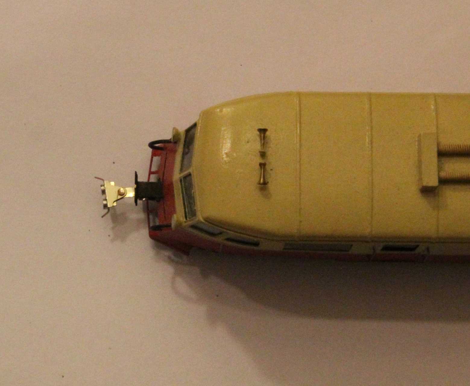

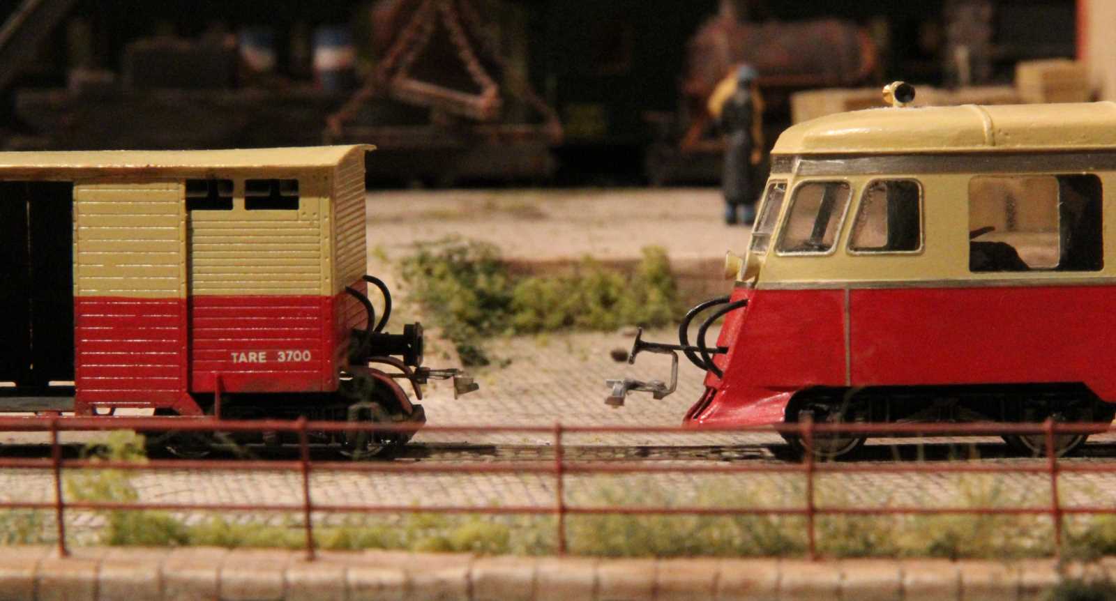

Messagepar SteamyStef » 10 11 2011 à 10:28
Il ne déborde pas un peu trop ??
Steamy Stef
CAV 1276
SteamyStef
Messages: 4603

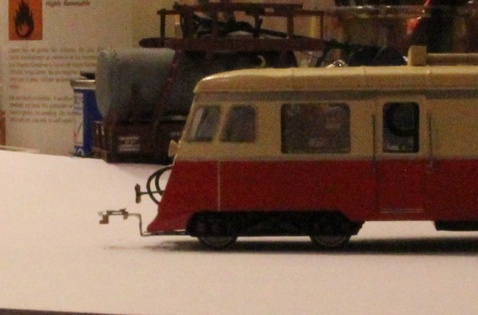

Messagepar bernardhenri » 10 11 2011 à 11:29
Oui , un peu
Je vais essayer de le monter en U sous le tampon initial: cela me permettra de gagner la longueur de la platine, encore faut-il que je garde assez de débattement latéral!

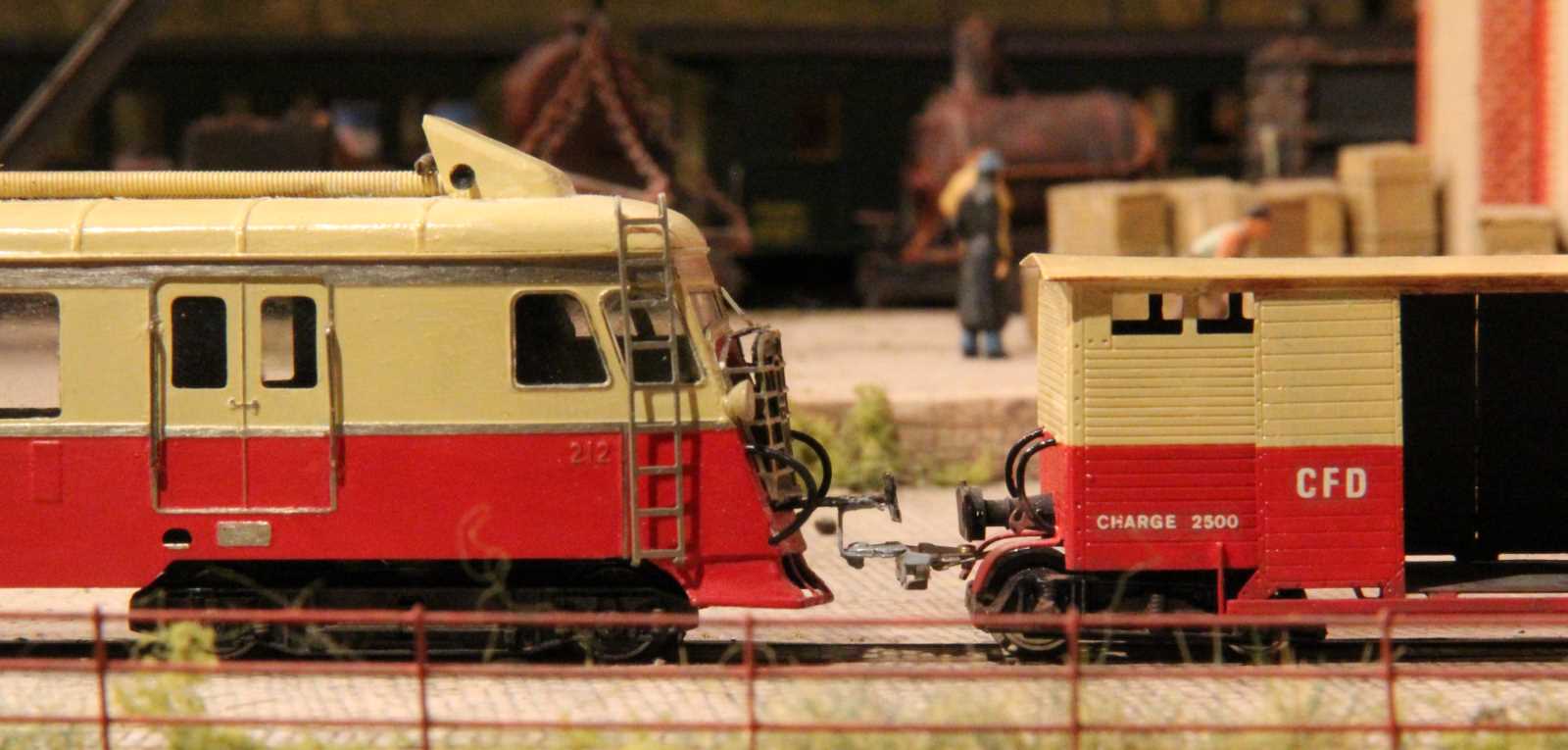

Messagepar SteamyStef » 10 11 2011 à 12:54
Raccourcir au maximum le plat se trouvant juste derrière le pivot de la tête d'attelage, remonter en longeant la carrosserie, tu devrais arriver à gagner assez pour que cela soit moins proéminent! Après, un coup de peinture rouge sur ce support et un peu de noir sur la tête et cela deviendra beaucoup plus discret je pense! En fait, l'idéal aurait été d'avoir le plat vertical partant, non de l'arrière du pivot mais de l'avant, juste derrière le support des deux aimants. Ainsi, le pivot serait rejeter derrière quasi coller contre la caisse de l'autorail et les aimant sous le tampon:

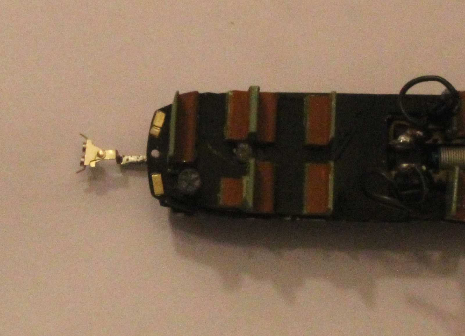

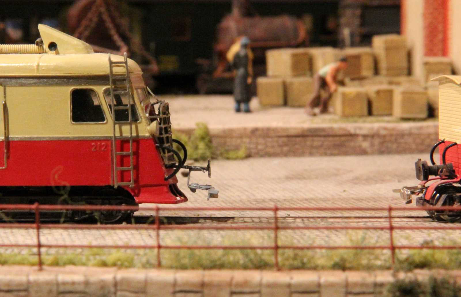

Messagepar bernardhenri » 11 11 2011 à 00:54
Voilà ce que cela donne!
Pas évident de régler les hauteurs des attelages
Après peinture, je vais fignolé ces hauteurs :F5

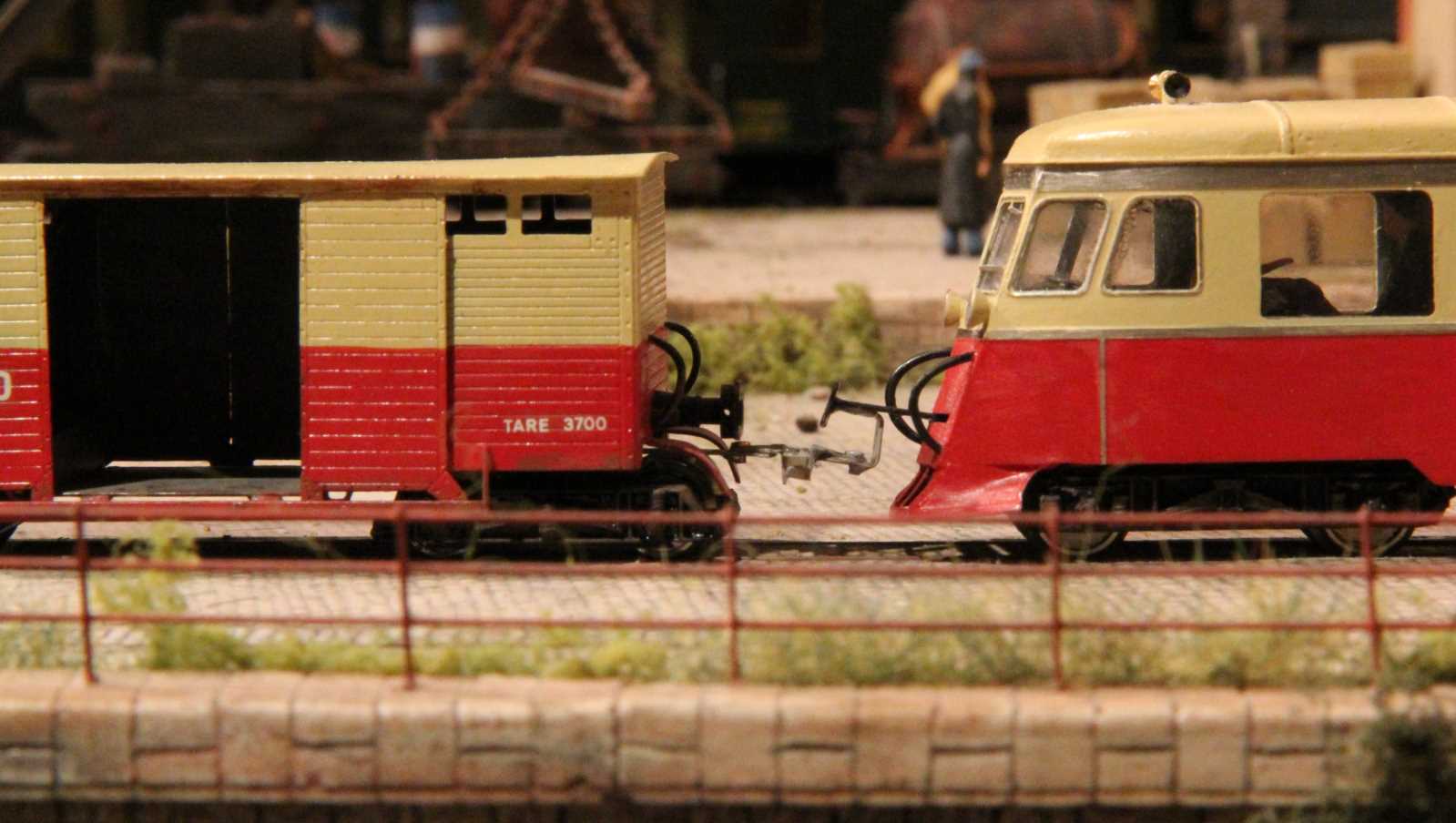

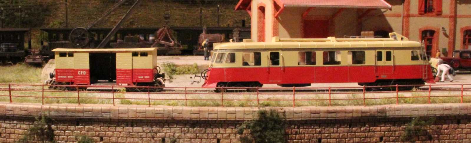

Messagepar bernardhenri » 18 11 2011 à 00:16
Une bonne partie des voyageurs est équipée avec les attelages magnétiques.... #B6
Port de Carhaix
Bernard WALTER
bernardhenri
The Great Small
Messages: 4441
Messagepar pelican » 18 11 2011 à 09:28
Des voyageurs avec des attelages magnétiques ??? :D3 C7
