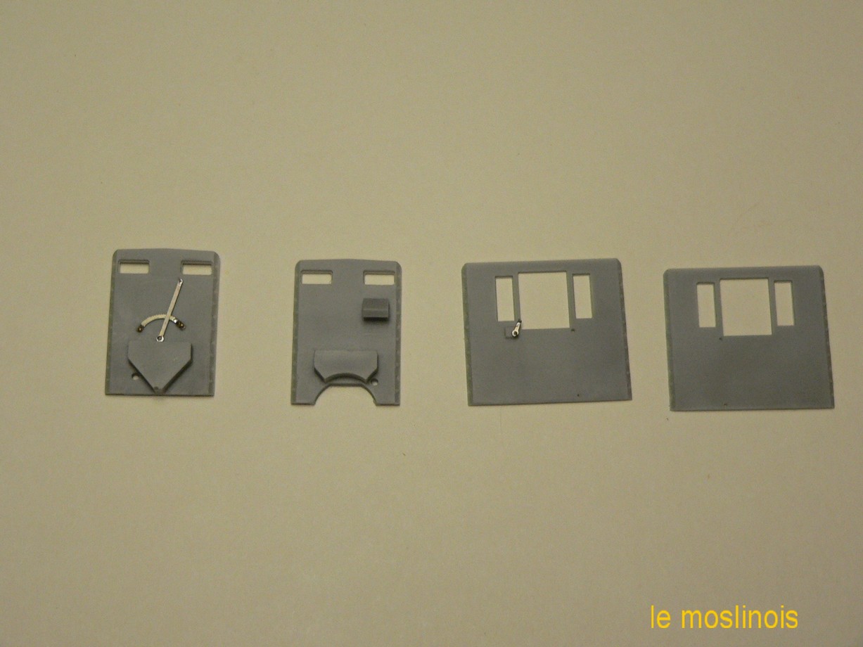

On ouvre la boite ,des grappes de photo-découpe ,des grappes de pièces en résine + quelques détaillages ,et la platines électronique et ces leds , belle finition des pièces en résine , accompagnée d'une notice.
premiére opération ;le rodage du bloc moteur de chez " hollywoodfoundry"

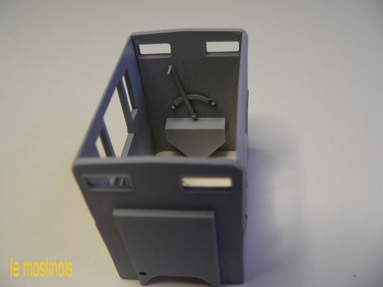

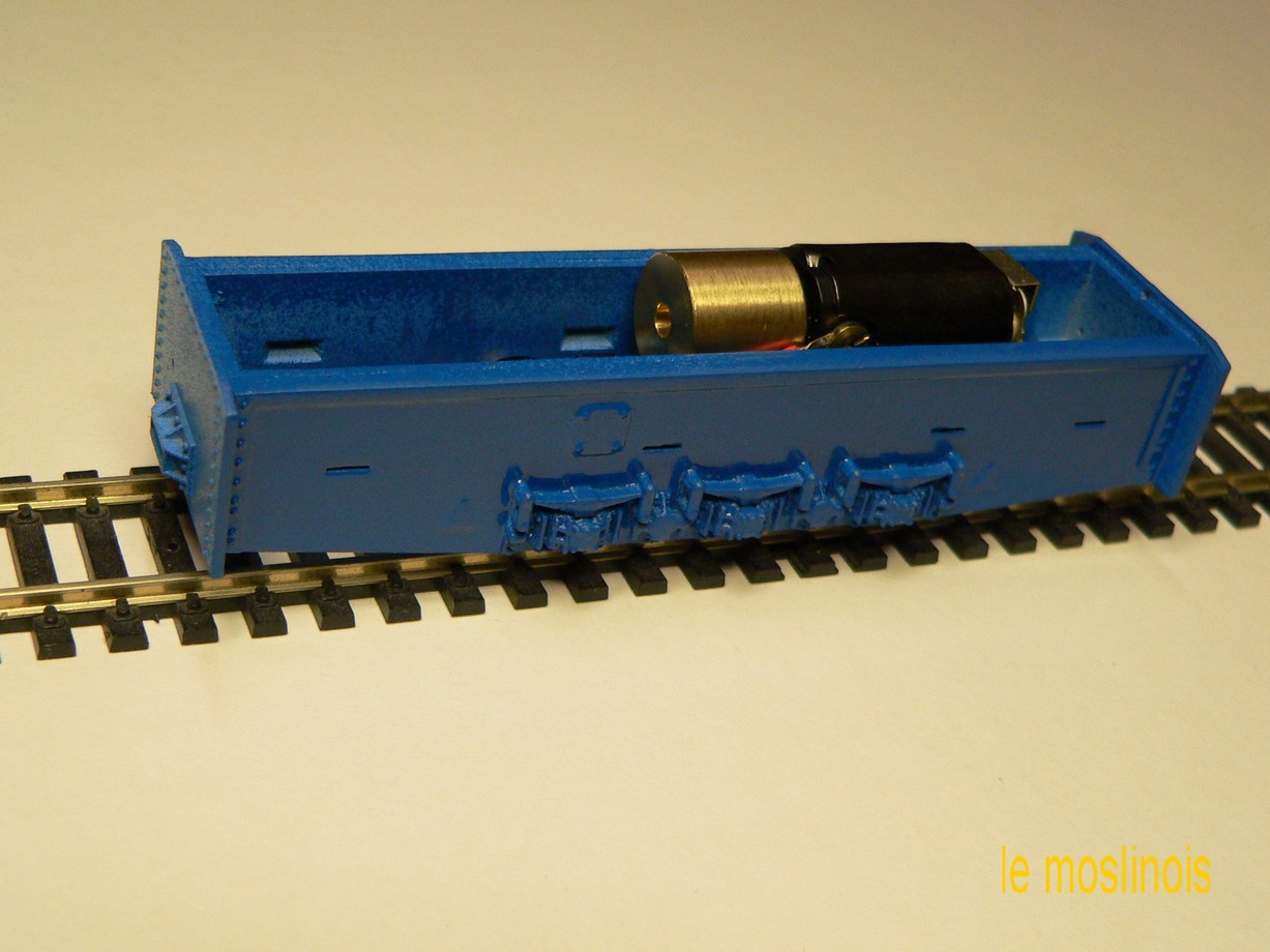

Assemblage des longerons ,mis en place des lestes , montages des marches pieds , un coup d'appret et peinture

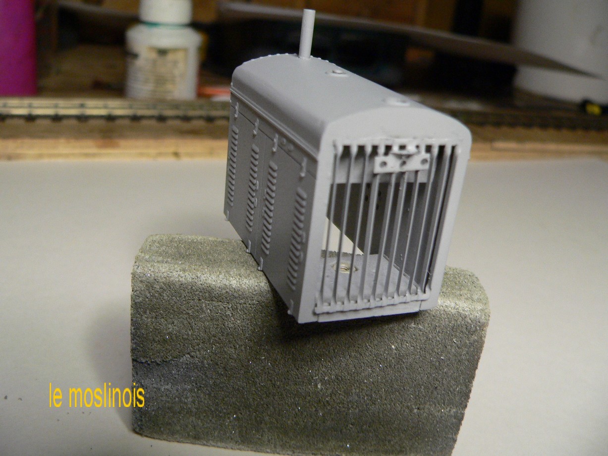

puis assemblage des capots , cabine

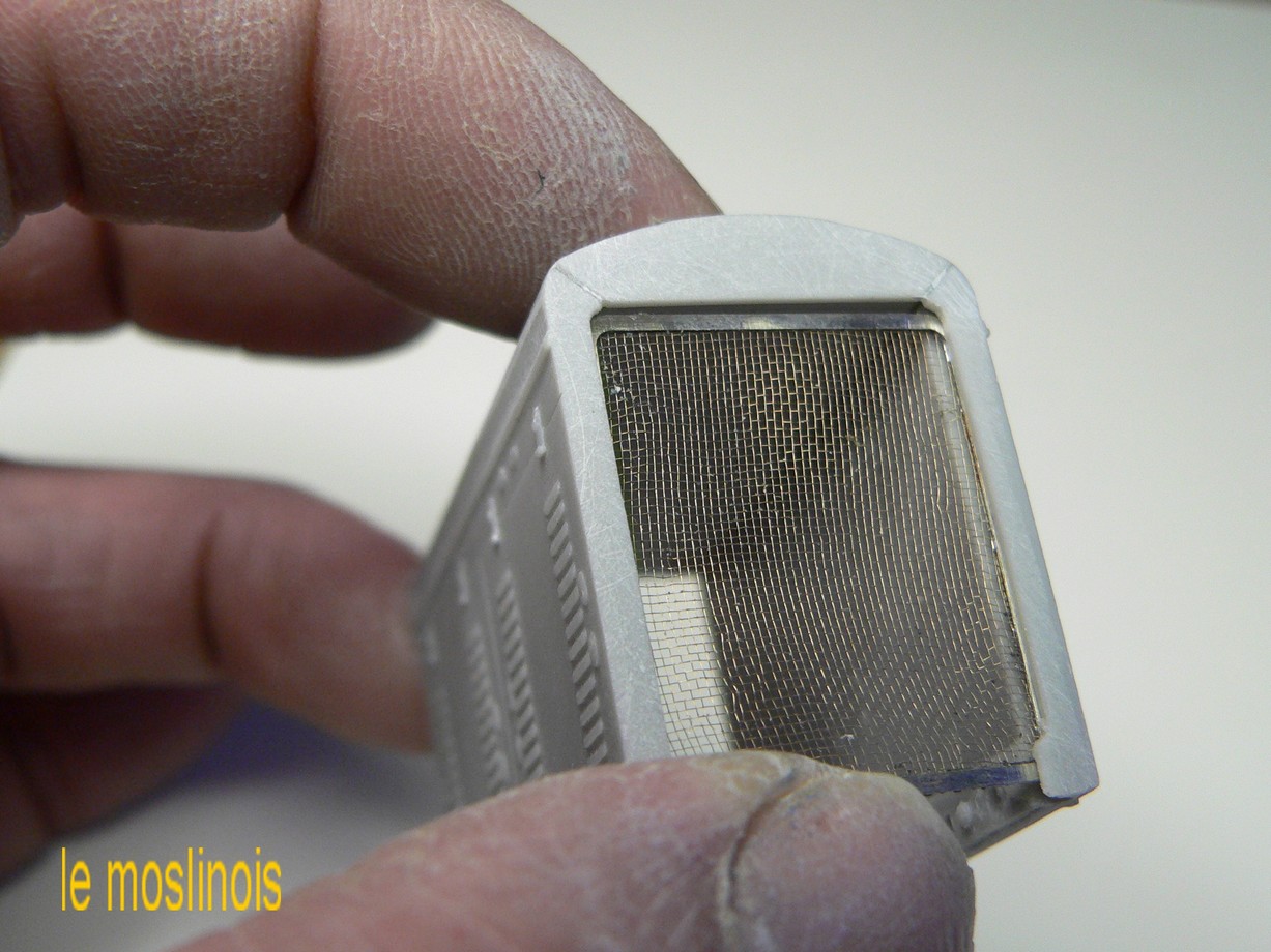

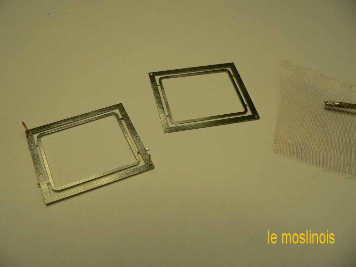

La calandre , super ,la grille de radiateur sera posée après peinture ,pour quel reste noir (traitement chimique)

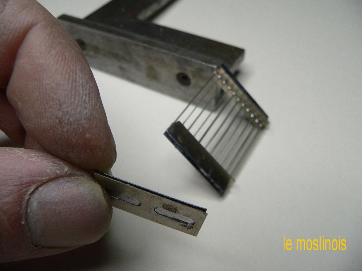

SUITE PHOTOS
Le montage de la calandre avec l'outil qui vas bien ;)

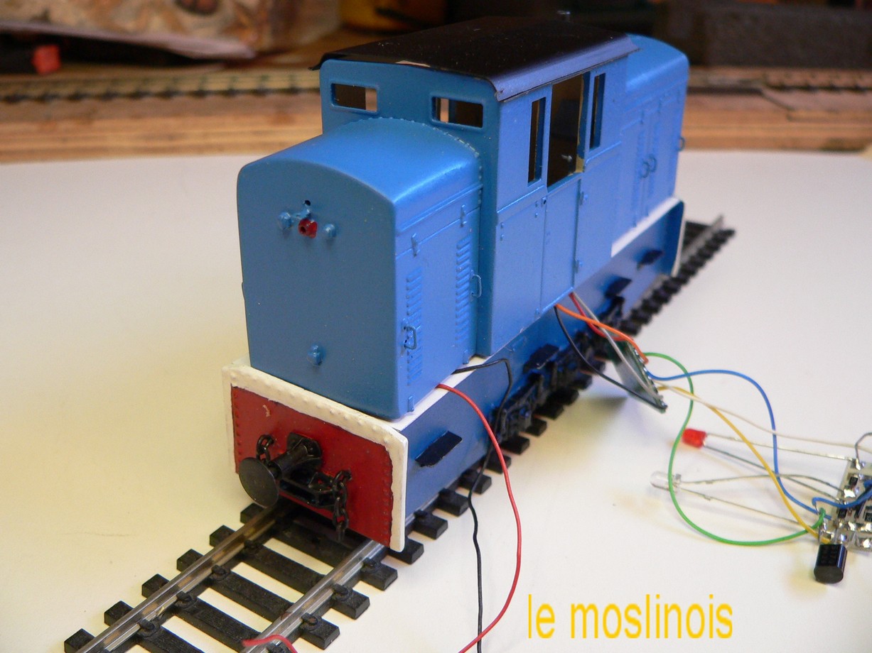

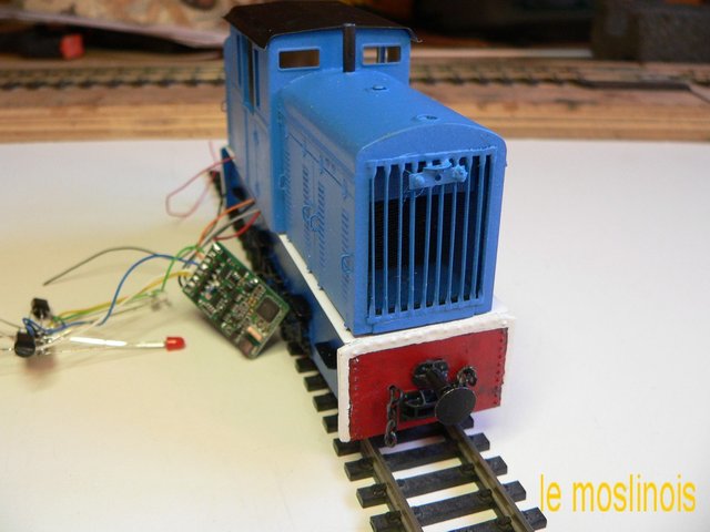

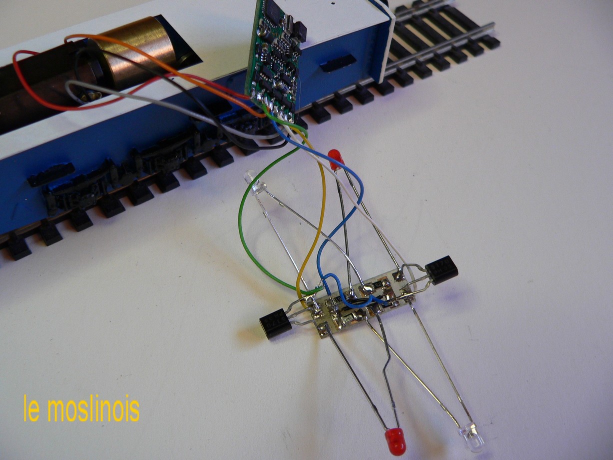

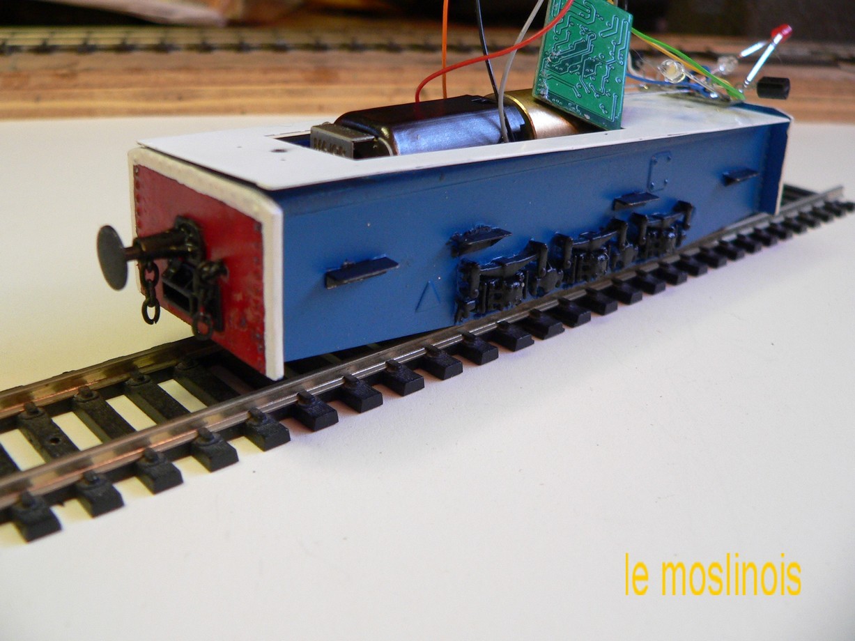

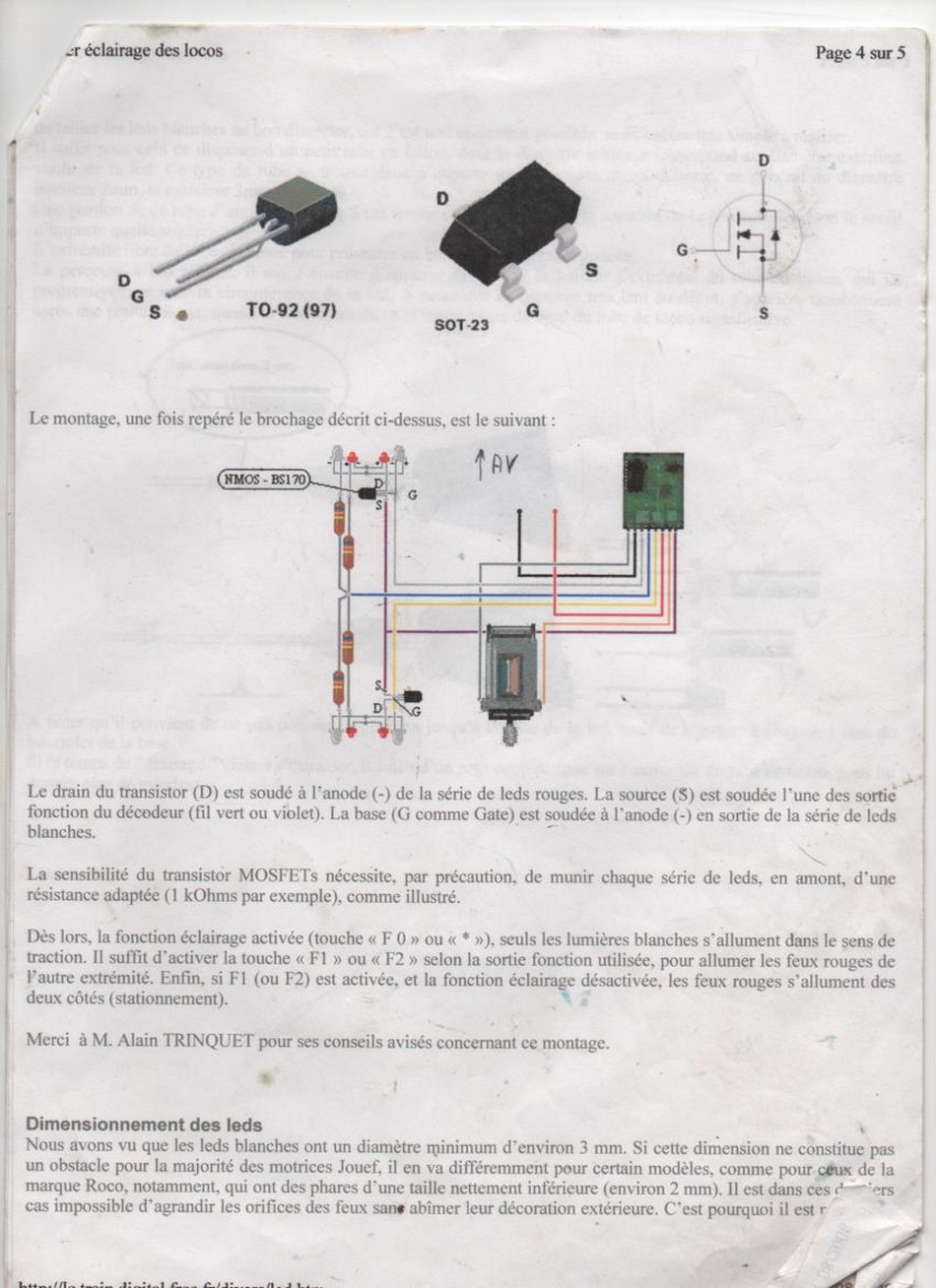

Suite ;peinture chassis et montage du décodeur ,modification de la platine électronique avec ajout de 2 transistors pour avoir plusieurs possibilité d'éclairage, phare av ,feux av et ar , ou deux feux rouge allumés pour l'arrrèt ou en manoeuvre.

Messagepar le moslinois » 05 11 2011 à 23:46

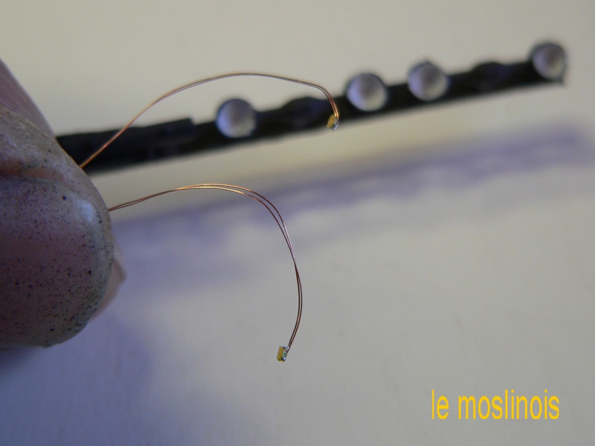

SUITE les phares,assez fragile et les leds D9 tous petit petit

Messagepar le moslinois » 05 11 2011 à 23:54

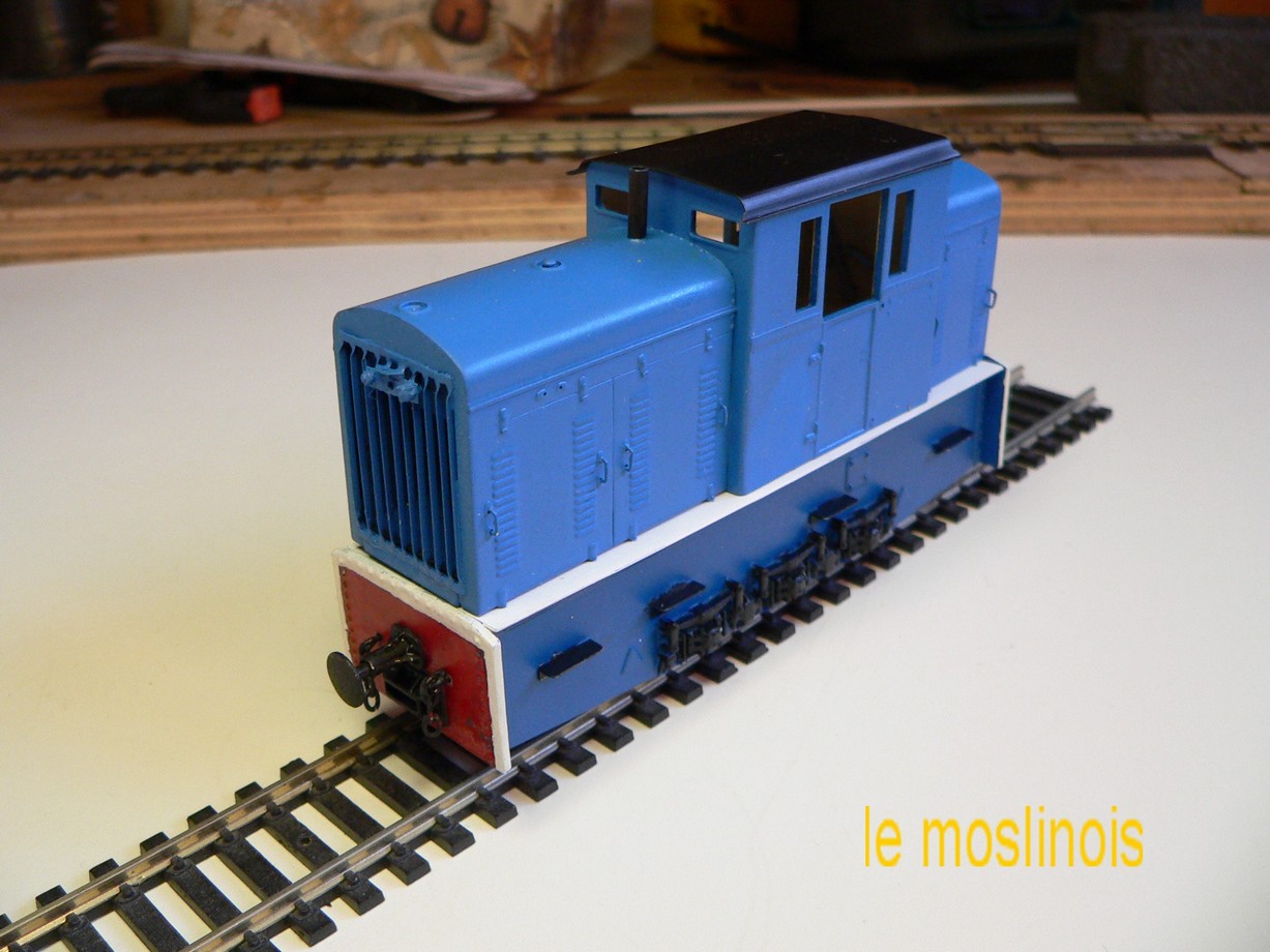

2 photos , mise en peinture,j'ai peint l'interrieure de la cabine en beige ,une couleur clair pour donner un peu de luminositée
je réfléchis a une solution pour maintenir le chassis entre les deux longerons sans collage , pour pouvoir ulterrieurement pouvoir le démonter.

Messagepar 3DMetrique » 06 11 2011 à 11:34
Ça se simplifie avec les derniers modèles, leds câblées et platine SMS soudée :maitre: .
Bravo E2 E2 pour le CoFerNa de moslinois, peut on avoir une petite explication sur l'électronique ?

La platine électronique ressemble à un exemple montré dans le dernier HS de Loco revue sur le digital. Est ce le même montage?

Messagepar le moslinois » 07 11 2011 à 18:54
dossier écris par m.moreau
ci-joint le schéma éléctronique ,
