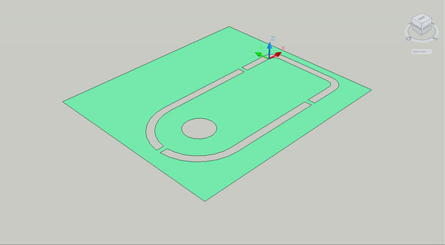

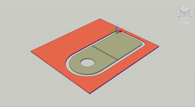

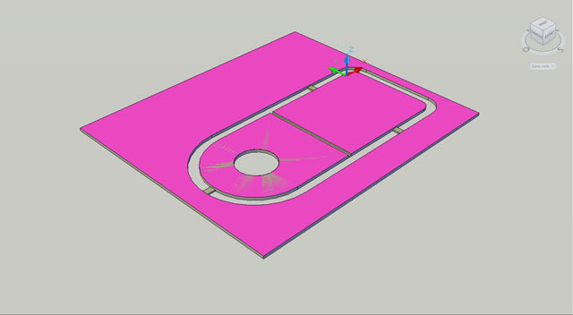

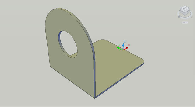

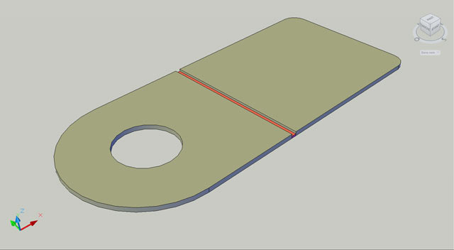

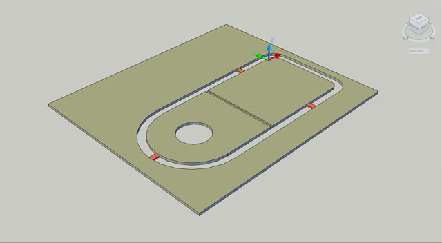

Les pièces sont conçues en 3D avec leur épaisseur,
puis dépliées "à la main" (il n'existe malheureusement pas de vrai fonction pour faire cela automatiquement, les fonctions de tôlerie sont pas adaptées), elles sont décalées de la longueur de la ligne neutre de pliage (0,3534 mm théorique pour de la tôle de 0,3) :
les pièces à plat sont organisées au mieux pour minimiser la matière perdue, les contours des pièces sont décalés vers l'extérieur d'un mm et soustraient de la plaque de base :
il ne reste plus qu'a placer les attaches aux endroits qui gênerons le moins :
On extrait ensuite les contours de la partie supérieure :
et de la partie inférieure :
Ils partirons directement dans un fichier vers la machine de photogravure. Pour la réalisation perso, ils sont simplement imprimés sur un transparent...
