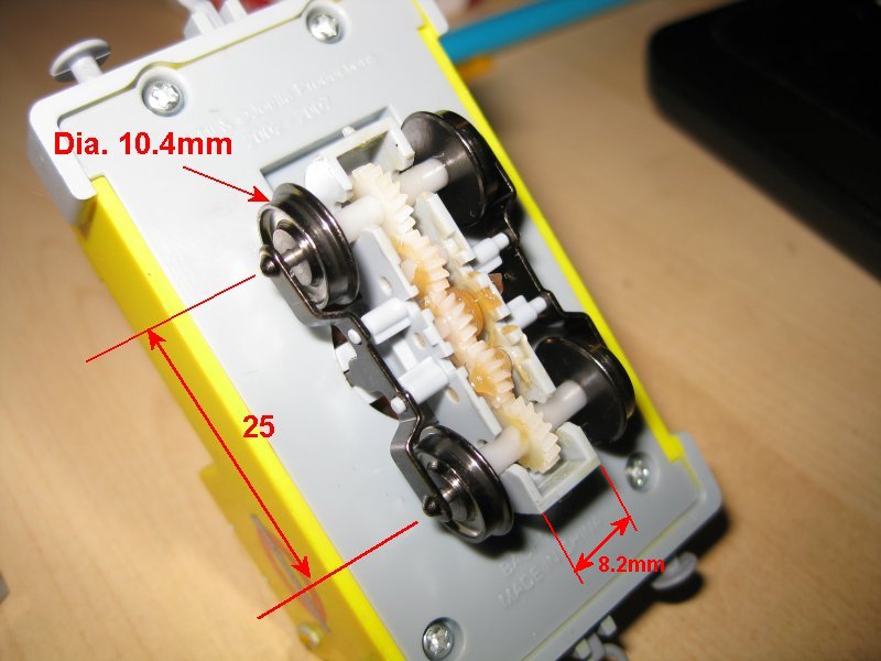

Dominique, l'entraxe entre les 2 essieux du véhicule d'inspection est de combien ? :D3

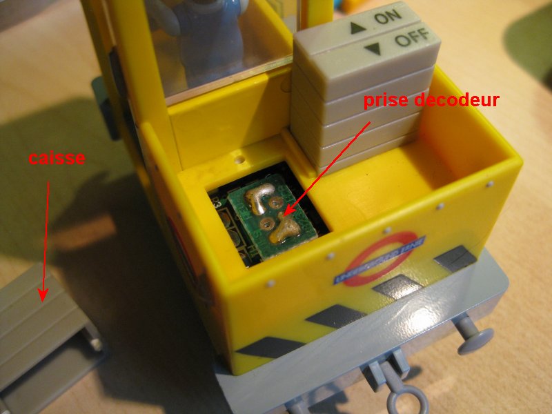

une petite photo est plus simple...
et une p'tite video ...
moins bruyant que la rame metro, mais semble t'il plus rapide...
par contre, hyper simple a digitaliser, puisque sous la reproduction de la caisse a l'arriere, il suffit de la faire "sauter" et acces direct a la prises 8 broches du CI pour le decodeur #B6
je confirme aussi que l'inter sert a eteindre le fanal en "nanalogique" et donc a rien en digital :mrgreen:

Question impertinente: Dominique, est ce que l'on peut ramener l'ecartement à 14mm .....avec peut être un charcutage des essieux mais sans toucher au bloc moteur.

bon, j'ai mesure l'epaisseur externe du bloc moteur...
8.2mm au pied a coulisse numerique, disons 8.5mm :rod_siflet
ce devrait le faire, car les roues sont simplement montées a force dans l'axe central avec l'engrennage #B6
donc en reduisant la longueur de chacun des axes de (16.5-14/2) 1.25mm a chaque cote, ce la devrait entre bon :mrgreen:
Dominique :ipb-251
