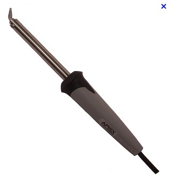

A proscrire les cours jus portatif
Et les fers de plombier

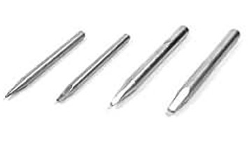

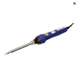

Choisir un fer stylo de 30 a 40W avec une panne droite convient très bien (environ 30 a 40€)
choisir une panne a bout plat oblique comme ici la deuxième en partant de la gauche ( meilleur chauffe par contact que les pointes) #B6

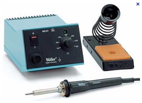

Les plus fortunés peuvent opter pour une station de soudage régulé avec réglage optimum de la température ici une Weller la rolls des stations il en exite aussi chez Conrad ou Velleman #B6
station soudage.jpg (34.27 Kio) Vu 16789 fois
L'important avec les fers c'est que vous le "sentiez "correctement en main et en chauffe bien que je possède une station Weller et une Conrad je me sers toujours de mon vieux Philips bi-chauffe

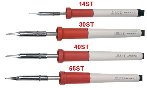

Pour en revenir au fer stylo la gamme JBL est très fournie (en puissance , avec des corps de chauffe démontables)

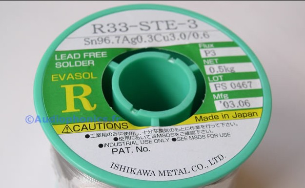

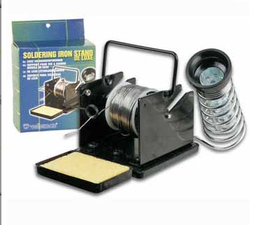

Indissociable du fer la soudure .Pour ma part j'utilise de la soudure 1mm ( en 0.6 mm sur la photo) etain argent cuivre sans flux destiné a l’électronique très fuide avec un point de fusion assez bas elle ne laisse aucun dépôt.
Le plomb n'étant plus utilisé depuis la directive ROHS de Juillet 2007.
soudure cuivre argent en 0.6.jpg (50.61 Kio) Vu 16783 fois
accessoire indispensable le porte fer l'éponge (humide) pour nettoyer la panne et éventuellement un distributeur #B6
Celle-ci est disponible pour 12€ ici http://www.sardif.com/shop/index.php?cPath=400_407_450 et en plus c'est a Sarcelles ................. :rod_mdr2 :rod_mdr2
