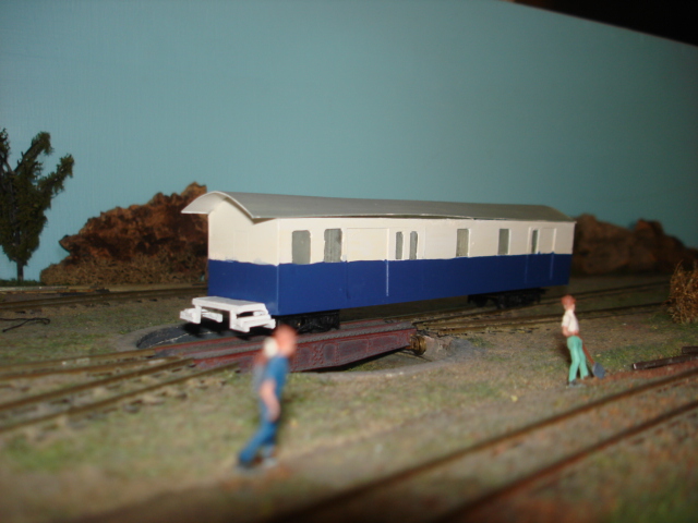

Ensuite une petite photo de ma dernière réalisation que j'ai parler dans un autres sujet, le fourgon suisse DZ61 toujours en service au CP mais pour le compte du GECP maintenant en tant que fourgon dortoir.

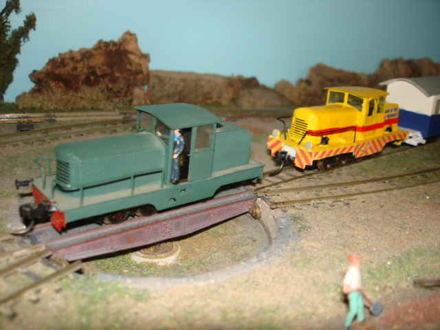

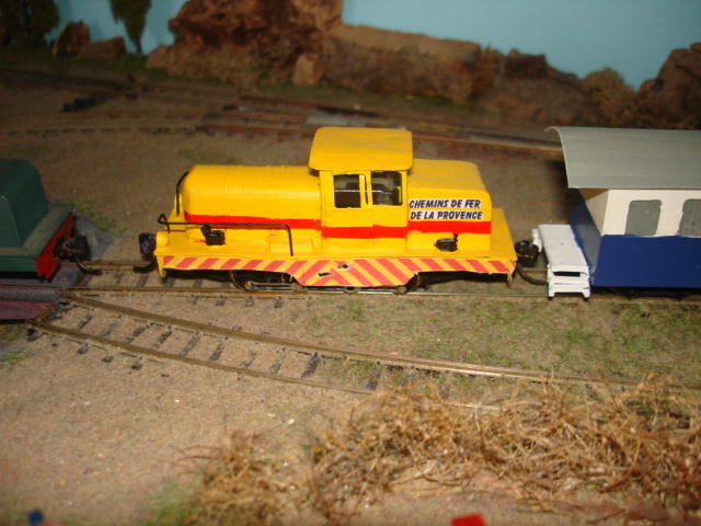

Ensuite deux photos de mes locotracteur 51 d'ou la caisse est en laiton réalisé par le président de l'amfn il y a maintenant plus de vingt cinq ans. Un est en livrée verte avec tamponnement SNCF pour les manoeuvres a Nice et l'autres est en livrée jaune travaux mais n'a jamais été mis en service en cette livrée et fut garée pour la féraille.

Bon, je vais jouer mon chieur qui critique :E1 OUI :rod_mdr2 :B3 Alors, les modèles sont beaux et bien réalisés que ce soit ton fourgon ou la rame Souley mais pitié, soigne la peinture :cry: Pas évident à faire sur la Souley c'est sûr mais ça fait la différence entre une "bidouille" et un beau modèle fini :maitre:
Je ne veux pas te descendre et je respecte ton boulot Benjamin #B6 Mais si personne ne te dit ce genre de chose (comme on me l'a dit) il n'y a pas moyen de progresser #B5
Pour tes toitures, on peu trouver de la plaque métalique (ou alu ou laiton) qui évite les deformations. Sinon, pour des wagons sans plateforme, la carte plastique fine suffit souvent :B3

Messagepar rail1435 » 17 03 2010 à 15:01
C'est bon Benjamin, tu es sur la bonne voie (si si).
Je ne reviens pas sur la mise en peinture (c'est aussi ma bête noire) du fourgon.
J'ai quelques remarques constructives (et de construction :rod_siflet ):
    Pour les marches, utilise de la carte polystyrène plus mince, voire du presspahn (ou prespan).
    Il te faut maintenant réaliser les mains courantes (jusqu'au pavillon!) et la rambarde de plateforme (fil de Cu de 0,6), avec la passerelle et les garde-corps. Tout cela doit devenir gris-foncé mat (et pas noir!) .
    Il manque aussi la porte de bout sur la plateforme: des profils en polystyrène de 1,5x0,3 feraient du bon effet. Pour la poignée, un morceau de fil de 0,6 plié à 90° et planté dans le plastique fera l'affaire, peint ou chromés, c'est selon.
    Enfin, il manque les marchepieds et le poignées aux portes coulissantes
Pour la rame Soulé, la toiture en bois est une solution que j'utilise (ou que j'ai utilisée), mais pour "faire du poids", ce n'est pas une bonne idée. Il vaut mieux remplir des caissons sous- plancher avec des petits plombs de pêche ou de la grenaille: le poids sera plus grand, et surtout placé plus bas, ce qui est bon pour la stabilité en ligne.

Au sujet du fourgon suisse, ce n'est qu'un premier jet que j'ai réalisé rapidement pour une exposition ce week end et donc il demande beaucoup a etre amélioré au niveau des marchepieds, généralement j'utilise du fil de laiton pour ls support et non du plastique donc cela va être démonté.
Pour les mains courantes, ce fourgon n'en possède pas et aucun repère de porte non plus car tous est a parois lisse et pour la rambarde, elle ne monte pas jusqu'au pavillon. Cela va être amélioré car dans un avenir plus proche, je dois me lancer dans la production d'une caisse-maitre d'autorail AMP pour ensuite la mouler en résine. Cela sera plus dure car la caisse sera en laiton et la face avant en plastique pour réaliser la forme spécifique de l'autorail.

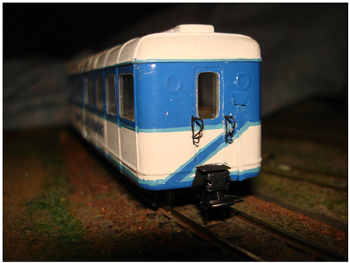

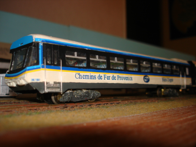

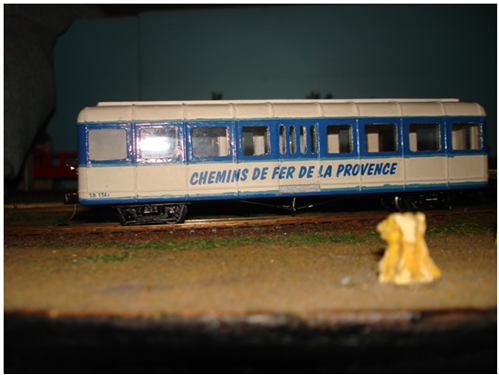

Je vous présente donc une des quatre voitures AT APOCOPA que je possède, en faite c'est la première qui est fini, mais il y a encore beaucoup du boulot pour finir l'intèrieur et donc le rendre le plus réaliste possible, mais l'extèrieur c'est fini. La première voiture que j'ai réalisé est la XR1341 qui possède une livrée particulère, car elle a au niveau de l'intercommunication un barre bleu en diagonale pour relié le haut du bas de caisse. Les autres voitures AT ne la possède pas.
Sur la première photo, noté la desecente de frein qui fut rajouter car elle n'existe pas sur la caisse d'origine.
