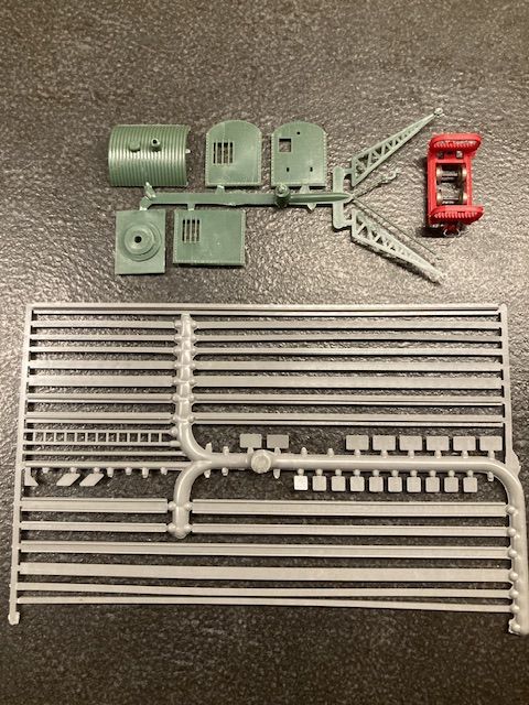

:F5 Alors aujourd'hui, j'ai décidé de m'attaqué a une petite grue sur rail typique Egger Bahn
But de l'exercice : le faire a du matériel que j'aurais déjà trouvé dans le commerce dans le milieu des années 60 (qu'on aurait trouvé dans le milieu des années 60: je n'étais pas né :H1 )
Choix de la grue : on va partir sur la grue Faller du kit 120286
https://www.faller.de/media/image/03/1f/d8/120286_780x780.jpg

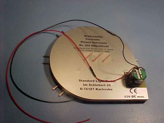

Cette cabine de grue qui existait chez Pola a l'époque et c'est elle qui était utilisée pour la plaque tournante 309 Egger Bahn qui n'est jamais sortie finalement
http://trainsdefrancois.free.fr/images/egg90.jpg
Cette même cabine a été reprise sur la plaque tournante copie Egger bahn de Standard Light Gmbh, il y a quelque années
https://www.egger-bahn.nl/images%2012007/309_onder_motor_b.JPG
https://www.egger-bahn.nl/images%2012007/dr_schijf_voor.JPG
PS: "Standard Light Gmbh" est ce que ca vous dit quelque chose ??? Non, et pourtant la réponse est ici dans le "Impressum"
https://www.minitrains.eu/mt-imp.html
Ils devaient pas la sortir cette plaque tournante d'ailleurs chez Minitrains ?

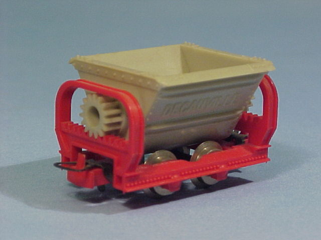

Ensuite, il faut un chassis :
- wagonnet trop court
- bogie baladeuse: court et 1 seul crochet
- chassis long ou court Egger: ca rend pas terrible et j'en ai pas de propre
=> chassis de benne Decauville, j'en ai dans la boite a brol et c'est pas trop mal en dimensions #B6
https://www.egger-bahn.nl/images%20jouef/jouef_v20_grijs_rood.JPG
Et quelques profiles : Faller 540 ou Vollmer 5021 ?
Ca sera les Vollmer 45021 (ref actuelle)
https://viessmann-modell.com/media/image/d6/03/f2/45021-jpg_600x600.jpg
Ensuite quelques fournitures de base: de la carte plastique 1mm, noire j'avais en stock, c'est plus discret et blanc 1.5-2mm (peu importe), vis/écrou/rondelle M3, du plomb de toiture, de a colle plastique a maquette, de la colle epoxy, ... olfa, scalpel, cure dents, forêt de 2.9 ou 3mm avec porte forêt

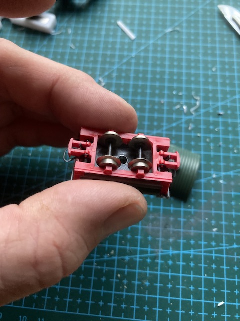

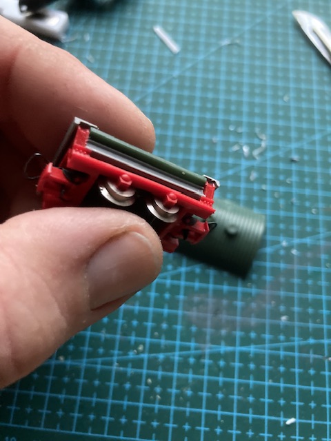

D'abord, découpage des profilés:

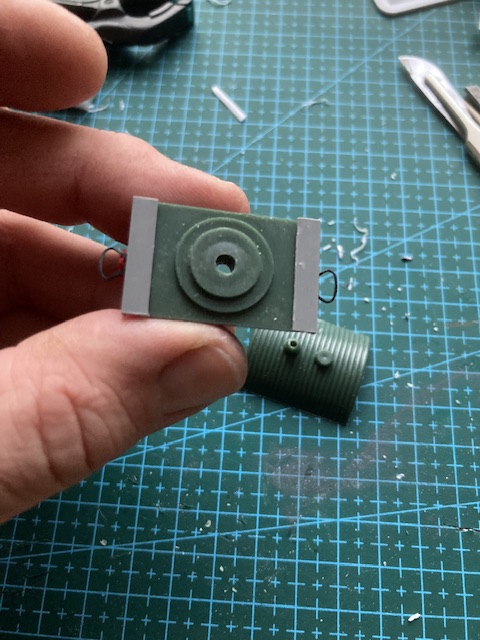

Pour les 2  "I" , il faut les couper à la longueur de la plaque verte percée avec les 2 cylindre moulés dessus Cette plaque rentre pile poil entre les supports avant et arrière du châssis de la benne Decauville
Les 2 "L" sont issus du profilé "U" sur lequel j'ai arasé un des côtés: il faut les couper à la largeur de la plaque verte

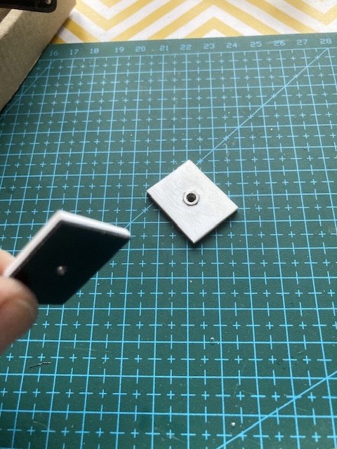

Ensuite, j'ai coupé 1 rectangle de plastique de chaque épaisseur exactement à la dimension de la plaque verte à l'aide du Chopper II et je me suis servi de la plaque verte comme gabarit de perçage

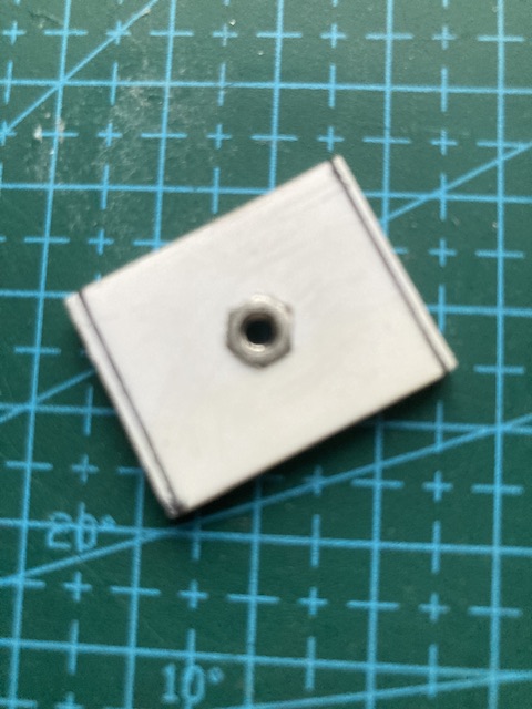

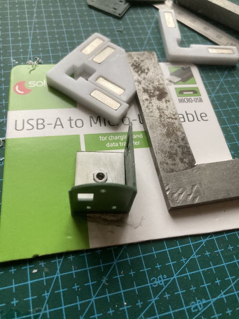

Une fois les pièces coupées percées, elles sont superposées bien alignées et serrées entre la vis et l'ecrou: ecrou coté pièce blanche, la plus épaisse. Le contour de l'écrou est alors marqué au marqueur fin avant démontage de l'ensemble afin de limer a la lime aiguille carrée la forme de l'ecrou La pièce blanche servira en fait a empêcher l'écrou de tourner au serrage en plus de la colle
Présentation de la face de la grue sur le nouveau fond ; ça ne passe pas, il y a un rebord en relief qui sert à positionner le fond, il faut enlever environ 1mm à chaque extrémité de la pièce blanche ! j'aurais du vérifier avant de coller H4

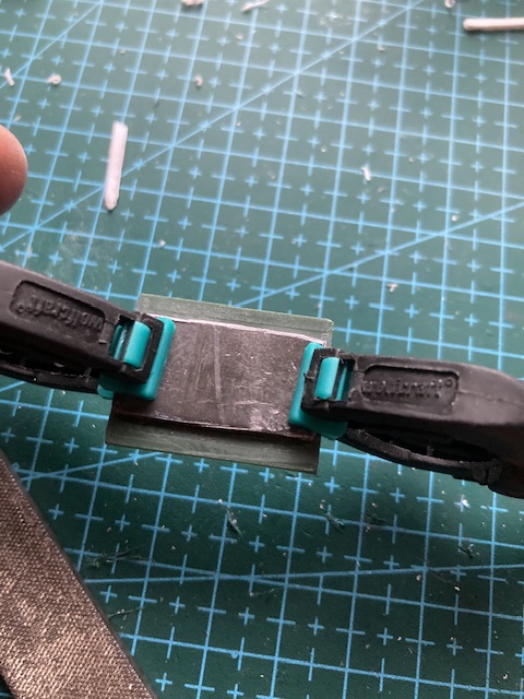

Bien veiller à ajuster les 2 autres cotés de la pièce blanche afin qu'ils ne dépassent pas de la pièce noir puis asemblage de la grue
Coté châssis benne Decauville : couper les arceaux et coller les "I" le plus à l'extérieur possible entre le reste des supports

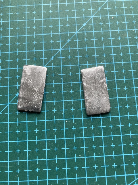

Préparer une bande de plomb de toiture qui rentre dans l'espace dispo entre les profilés (ça se coupe très bien avec l'Olfa !)
Poncer pour l'accroche et coller sous la plaque verte. Après séchage de l'epoxy, percer en se servant du trou existant dans la plaque verte
Coller entre les supports rouges et utiliser le "L" pour camoufler les crémaillères

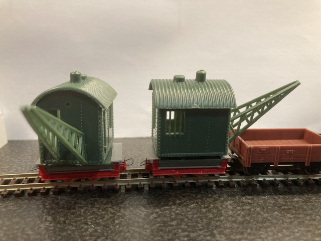

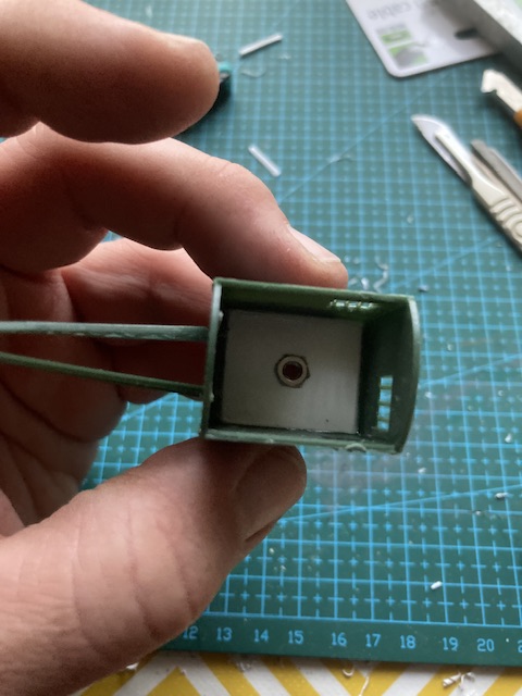

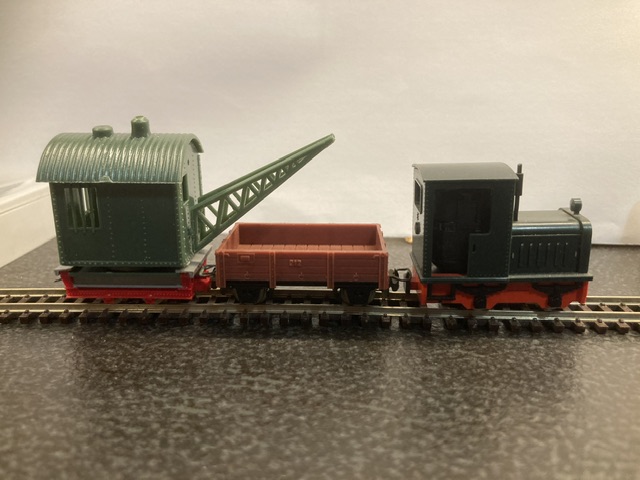

A l'exception de la grue, il m'a fallu en acheter plusieurs, c'est exactement ça #B5 :
Et voilà, maintenant que c'est sec, il n'y a plus qu'à assembler avec la vis M3 et son écrou !
Attention, je n'ai pas collé le toit encore: j'ai envie de trouver autre chose que le crochet d'origine, j'aurais potentiellement besoin d'accéder à l'intérieur de la cabine !
Tout a été de façon a ne pas avoir a peindre pour rester dans 'esprit Egger Bahn :rod_coeur
Tant que j'y étais, j'en ai fait 2 :-)

Faut boulot Eric même si... J'aurais posé ta grue sur un plat à bogies #B5 Perso je trouve ça plus "logique" même pour du "Egger like" ou un châssis de plat long comme la grue de la marque finalement #B5
Commentaire de faux modéliste #B5

Belle adaptation avec les moyens du bord et sans peinture. E2 .
C'est bien dans l'esprit jouet d'Egger Bahn, même si, dans la vraie vie, le poids de la grue et de sa chaudière verticale ferait sans doute basculer l'ensemble à la première courbe.
