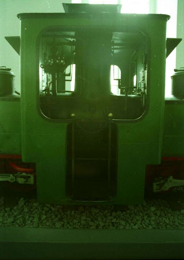

Messagepar VincentLB » 11 01 2011 à 17:46

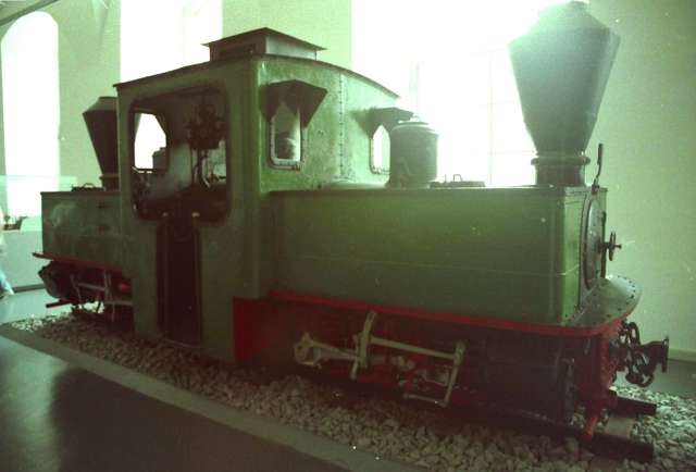

À défaut de modèle, voici avec toutes mes excuses pour la qualité des scans, quelques photos de la vraie exposée au Musée des Transports de Dresde :

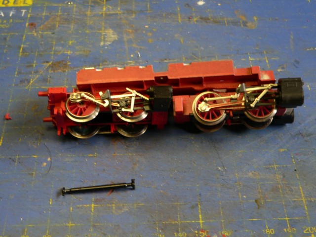

Messagepar le moslinois » 11 01 2011 à 19:44

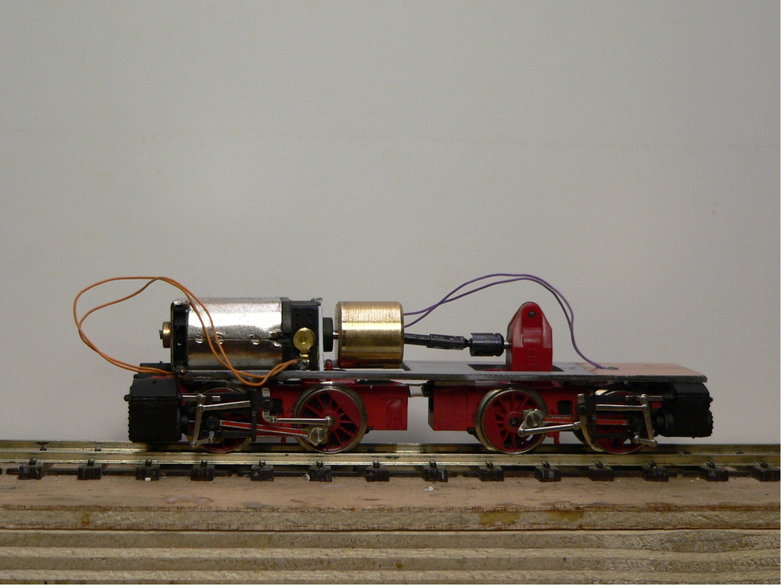

merci pour ces photos,la couleur est sympa,je vais vous présenter mon nouveau modèle,tous d'abord le chassis,prélevé sur un modèle liliput HO ,j'ai retourné les cylindres d'un coté,refais un chassis,un moteur plus plat pour remplacer celui d'origine et commencer la caisse

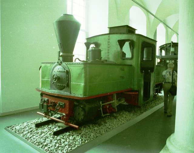

Messagepar William JONES » 12 01 2011 à 15:01
Je n'ai que celle-ci de la loco à Dresden.

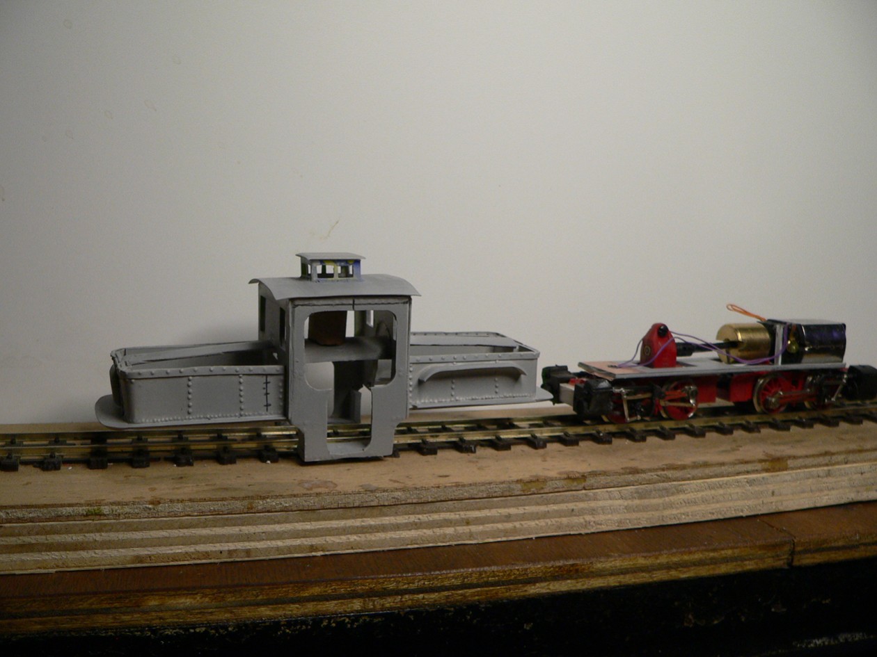

Messagepar le moslinois » 13 01 2011 à 09:18

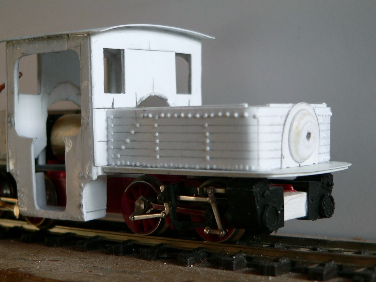

Début des travaux,la caisse en plasticarte

Messagepar rail1435 » 13 01 2011 à 10:09
Tu as donc deux essais: le gris et le blanc, avec de légères différences?
La version blanche est étonnante, avec des planches pour les caisses à eau.
La version grise paraît très prometteuse, avec la cheminée qui aboutit à un lanterneau.
Re: LOCOMOTIVE "PECHOT"
Messagepar Tyrphon » 13 01 2011 à 11:05
Ho! Ce n'est pas la cheminée, c'est le dôme de vapeur avec les soupapes!
Et je soupçonne la version grise d'être la même après apprêt (hi hi!).
Quant aux planches (sur la version grise, en fait), elles seront remplacées par les deux chaudières (ou doit-on dire moitiés de chaudière?).

L'effet "planches" cà ne serait pas le tracé pour l'alignement des rivets ?

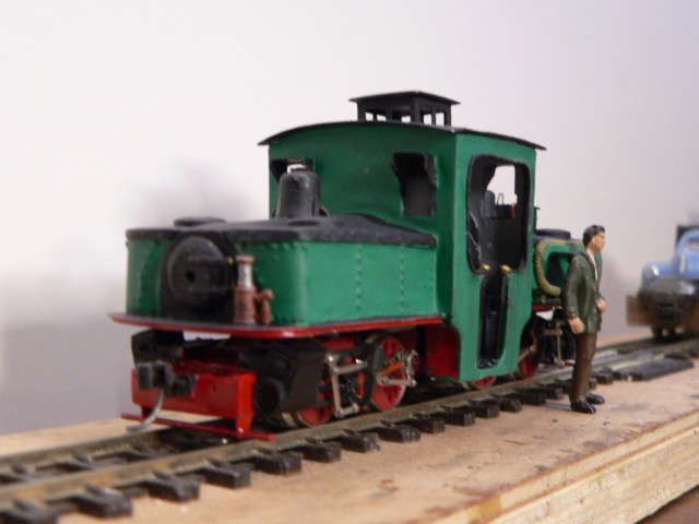

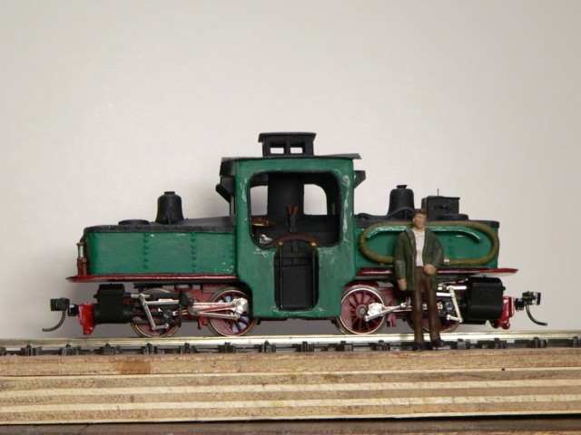

Messagepar le moslinois » 13 01 2011 à 18:11
Le modèle en gris est apprété ,L'effet "planches",c'était pour les tracés ;suite photos du modèle aprés peinture,reste les cheminées ,les tubulures intérieures(une poignée :F9 , et quelques détails ,merci pour les renseignements.Ensuite,pose des phares et d'un décodeur,et hop ,direction la voie forestiere :ipb-251 La prochaine une 130T si je trouve quelques photos ;)

Messagepar rail1435 » 14 01 2011 à 11:30
Le tuyau sur le flanc de la caisse à eau, est-ce pour l'"aspirateur" de remplissage des réservoirs?
Très joli modèle. #B6

Messagepar le moslinois » 15 01 2011 à 23:45
le tuyau qui est accroché sur le cote devais servir au pompage d'eau en campagne dans un cour d'eau ou autre.

Messagepar Beyer-Garrat » 16 01 2011 à 09:47
Il servait ...... principe de l'injecteur a vapeur a ravitailler en eaux dans des trous d'obus ou court d'eau utilisé aussi sur les DFB.
