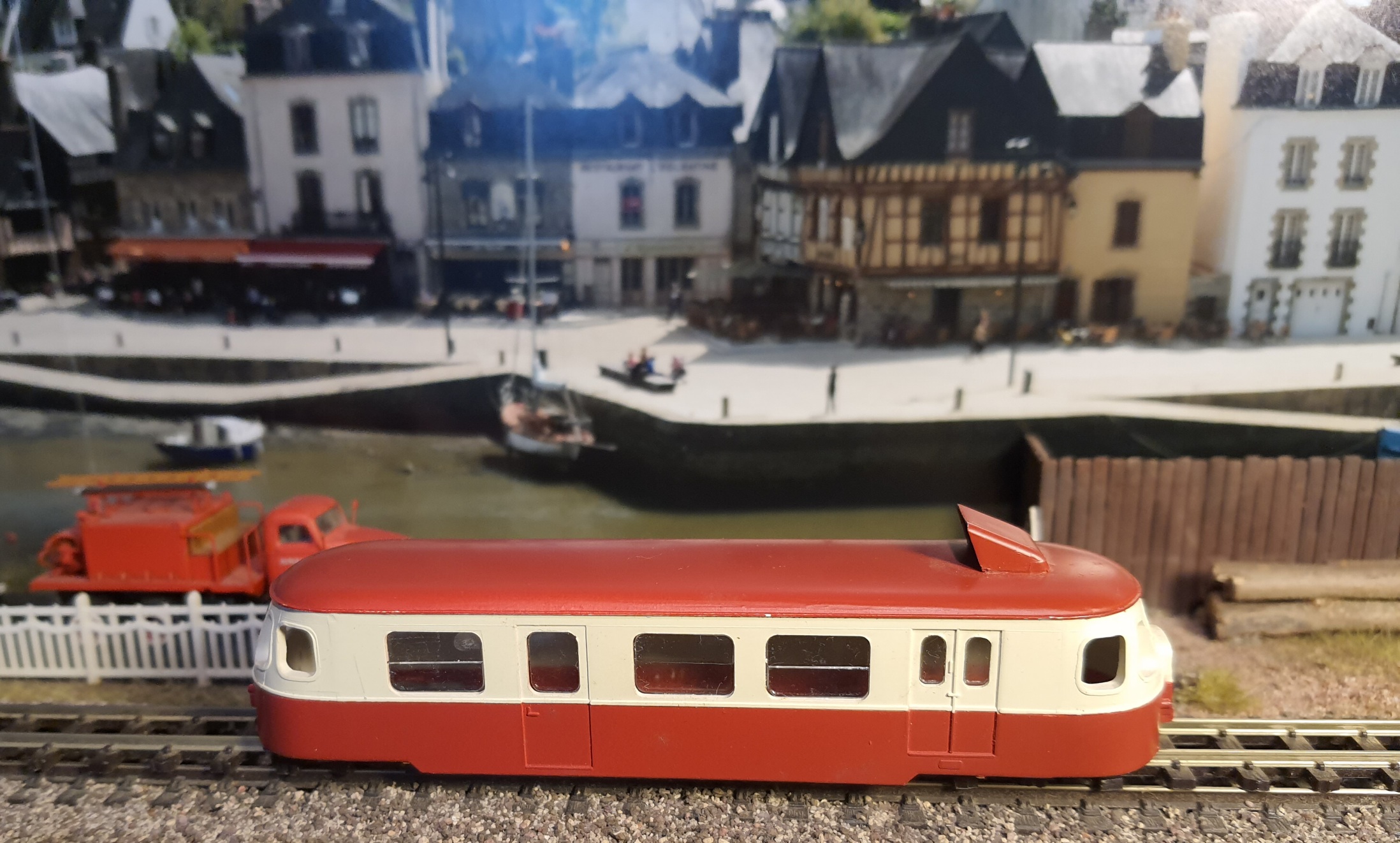

Mon copain Olivier vient de me donner pour mon club et le reseau HOe en 9mm cette caisse d' autorail avec ses vitrages .
Le problème est que je ne sais absolument pas quel motorisation monter dessus ?
Pourriez vous m'aider ? Merci d' avance.

Une motorisation "facile", pas cher et qui roule bien pour le HOe, si tu n'es pas puriste, c'est une motorisation Tomytec
Il n'y a pas de diffrences entre les ecartements d'essieux des 2 bogies : il faut tricher sur les flancs mais une fois sur rail, ca ne se voit pas, c'est la solution que j'ai utilisée avec un TM15-R pour la version Editions Atlas
Pour une caisse Mougel, il faudrait visiblement un TM06-R ou equivalent, j'ai trouvé l'info ici :
https://pfisters.hpage.com/projekt-billard-autorail-a80d-r210-d.html
Par contre, je trouve que sa caisse est placée trop haute dessus, on doit pouvoir faire mieux, y'a de la place
Ce genre de chassis est dispo chez Le Train Magique:
https://micro-modele.fr/fr/bogies-moteurs-en-n-hoe-et-z-voies-de-9mm-et-6mm/6137-bogie-motorise-en-n-tomytec.html
Le TM06-R a 14mm entre essieux sur un bogie, environ 80 mm entre les axes de bogies et des roues diamètre 5.6mm , c'est grosso modo le même que le TM06, le R en plus c'est pour "remotorisation"
