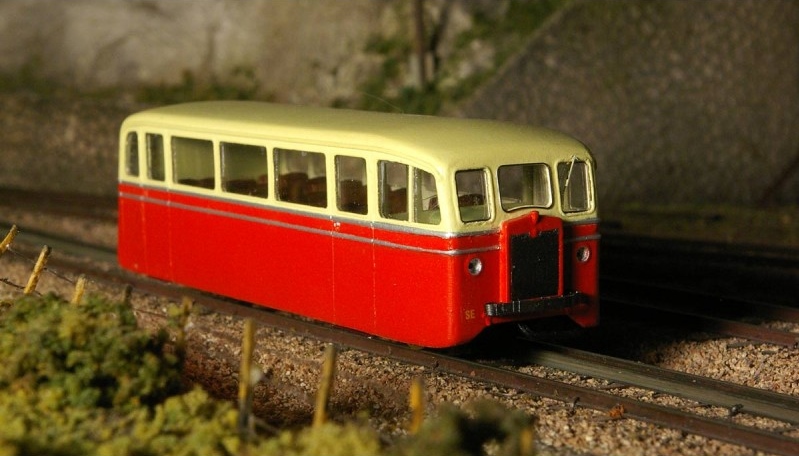

A l"approche de la trêve des confiseurs une nouvelle modif réalisé a partir d'un kit TdA NJ Cher que voici dans sa version de base :
J'avais acquis celui-ci , le dernier exemplaire il me semble, dans le but de le monter tel que ce petit engin mais ..... la photo que nous avait montré Tirefond SUR CE FIL
allait en décider autrement :B3 et allait m'ammener à démanteler complètement ce kit y compris la motorisation C7

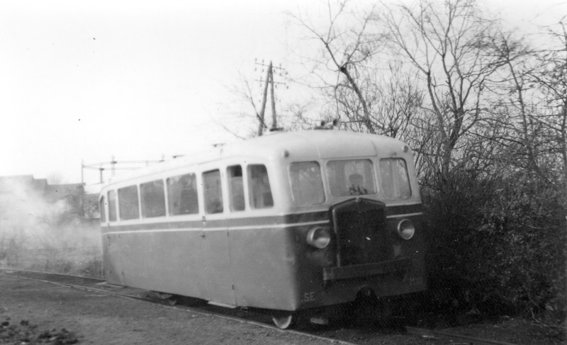

Suite a notre ballade dans le Cher je pensais benoitement que tous les autorails de ce département ressemblait a ceci :
Un autorail Dedion SE à deux essieux qui partageait une caisse presque identique aux NC/ND Vivarais . Il circulait a l'identique aussi dans la Nièvre

et avec quelques variantes (capot moteur, phares vitres avant et compartiment arrière différents ) de la version Cher dans la Somme

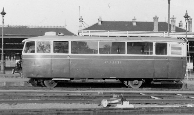

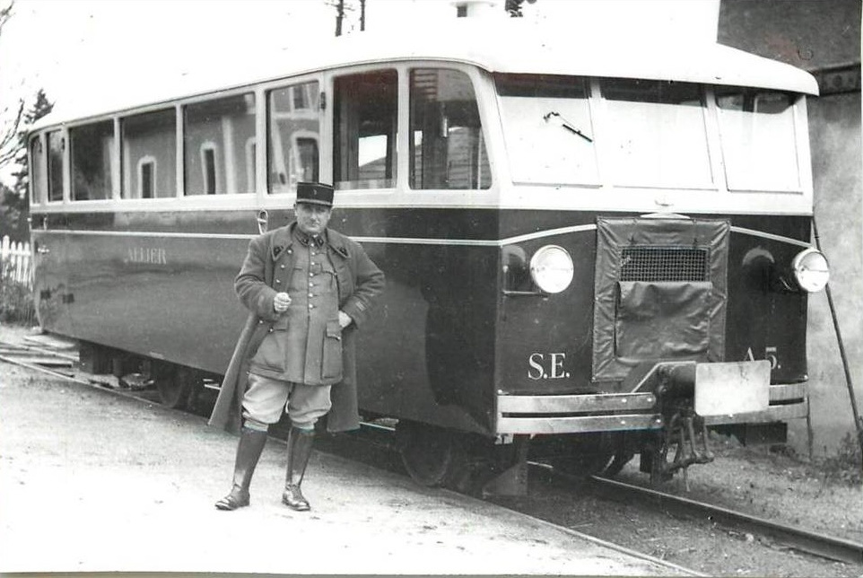

Le réseau de L'Allier proche département lui aussi administré par la SE utilisait pour sa part des Dedion MH plus anciens et facilement reconnaissables du moins je le croyais H4
Oh le beau militaire :rod_coeur :rod_mdr2 :rod_mdr2 :rod_mdr2

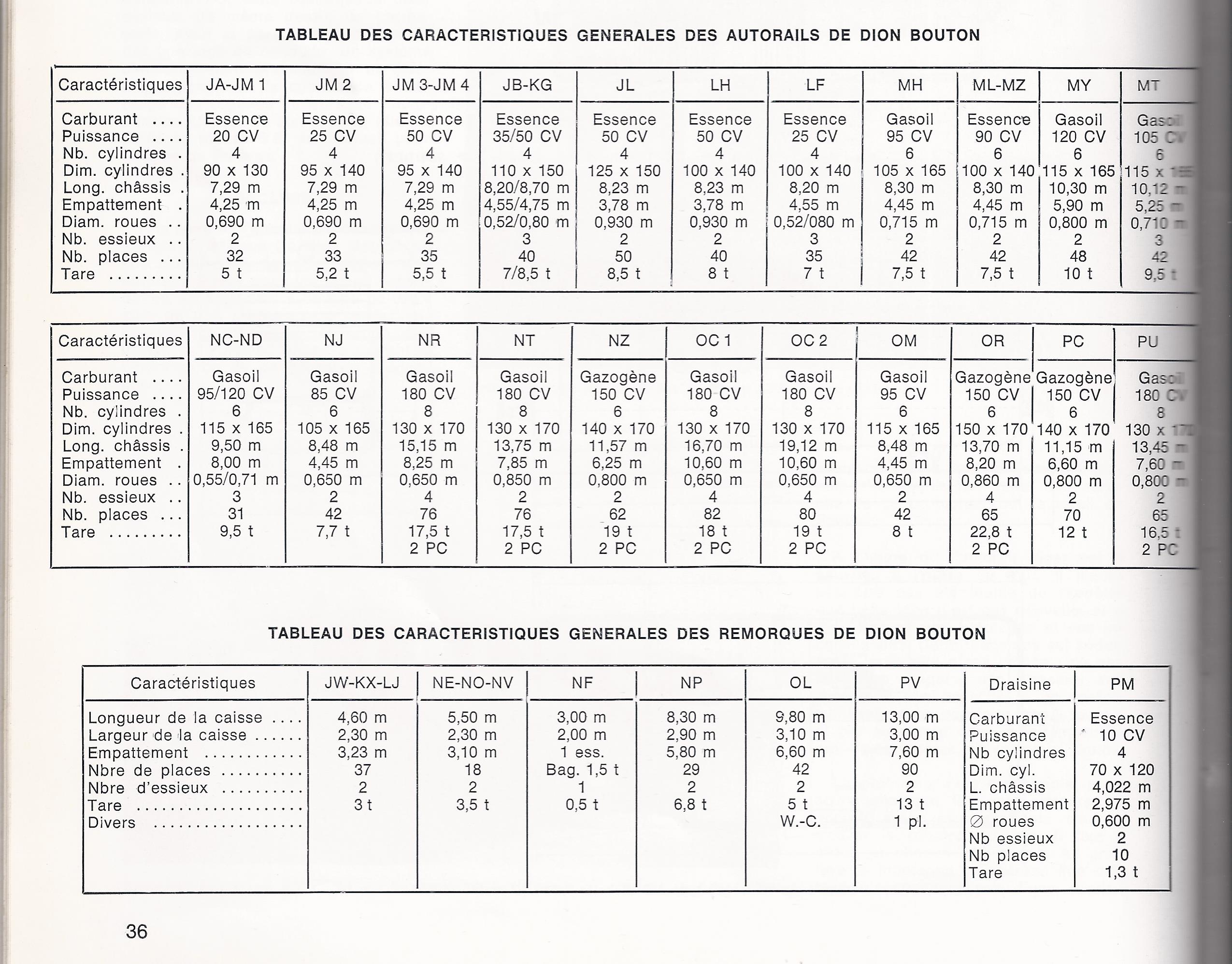

Je t'ai quand même scanné un tableau extrait de la revue MTVS sur les caractéristiques des autorail Dedion (a prendre avec réserve comme tous documents provenant de cette revue) #B6
:maitre:

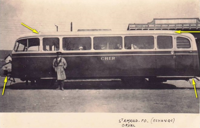

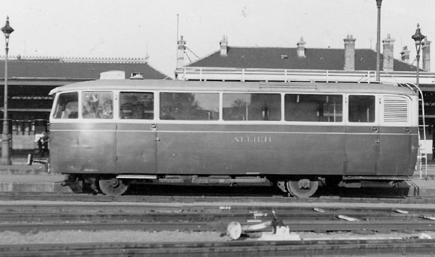

Si l'on prends le type standard d'autorail livré a la SE comme celui-ci donné pour un type Allier (inversée volontairement pour comparaison) :mrgreen:
Toutes les caractéristiques habituelle des réseaux Centre sont présentes, aérateurs de toitures ,entoilage de toiture centré en milieu de toit ,double fenêtre de coté a l'avant ,et double porte arrière avec celle du compartiment
bagages ou postal descendant au niveau du bas de caisse contrairement au type RB qui était plus haute avec un marche pied découpé ,première différence avec le kit TdA.

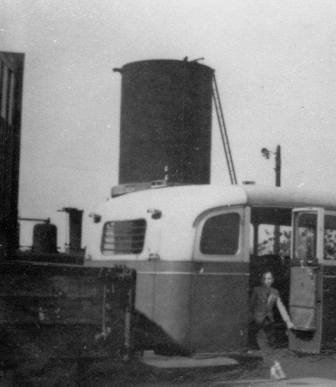

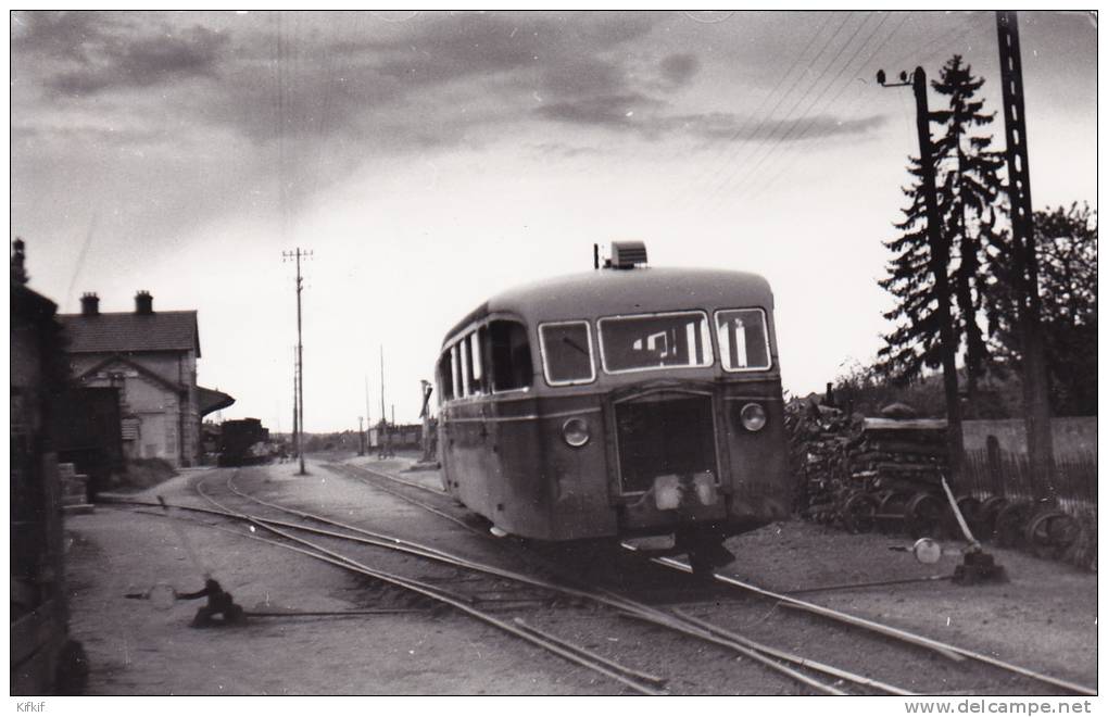

Tout allait bien dans ma recherche photos pour monter ce modèle jusqu'à ce que notre ami Tirefond poste cette photo sur le fil Cher D9
C'est quoi cet engin ? Un ORNI ? (objet roulant non identifié ) :rod_mdr2
Avec un tampon a l'avant ,un toit entièrement toilé ,un marche pied arrière unique et un pot d'échappement apparent.
Certainement pas un MH qui avait l'air d'un hibou avec une casquette :H1
Et ce n'était surement pas les documents photographiques trouvé lors de mes recherches qui allait m'éclairer
Radiateur différent , suggérant une motorisation différente,dessin rectangulaire de la fenêtre centrale et des enjoliveurs alu , omniprésence de cette curieuse petite boite en toiture et entoilage totale
Il m'a bien fallu me rendre a l'évidence il existait bien un ORNI sur le réseau du Cher jusqu'a sa fermeture qui allait m'obliger a reprendre l'intégralité du kit (prétexte foireux, je vous l'accorde pour tout refaire ) :rod_mdr2

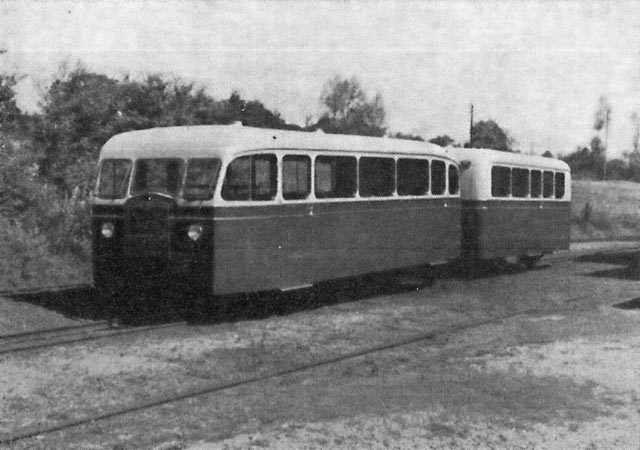

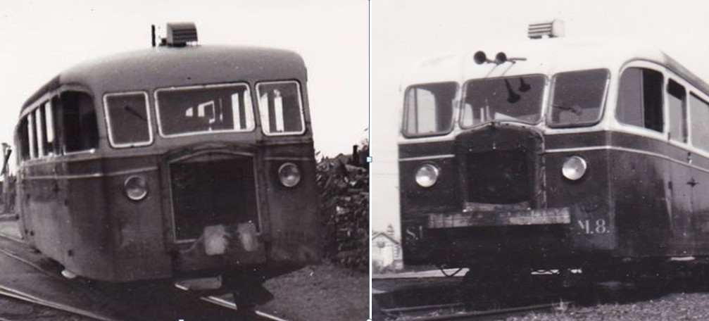

Bien revenons a notre engin Aux vues des photos deux types de NJ ont circulé dans le Cher ce qui a entrainé pas mal d'erreurs ou d'inversions sur certaines éditions.
Le M4 à gauche livré en 1934 semble être l'ultime évolution du MH plus puissant doté d'un moteur de 95ch rebaptisé NJ1 par quelques auteurs il différait par des formes et tailles de vitrages différentes en face avant ,un
radiateur plus encastré et surtout un poste de conduite a droite.
Le M8 à droite livré en 1936 NJ2 diffère par un look comparable au NC/ND Vivarais absence de tampon avant radiateur arrondi et proéminent ,doté d'un moteur moins puissant 90ch, le poste de conduite se trouve a gauche
doté de trompe avertisseuses a air qui semble être par leurs disposition un peu bancale et emplacement un montage local.
La curieuse excroissance sur le toit monté sur 4 supports et non close sur l'arrière recouvre et protège un timbre électrique .
a noter aussi la présence sur ces matériels sur diverses photos d'un cache radiateur en cuir ou toile permettant une circulation par temps froids.

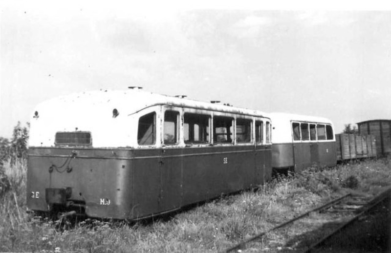

Nous allons maintenant nous intéresser à la partie arrière de ces NJ :rod_siflet si l'on en croit quelques auteurs rien de particulier, sauf que :mrgreen:
En épluchant les photos on découvre que dans le Cher tout au moins, les autorails étaient munis de blocs de signalisations triple en partie haute, dans un boitier en forme de losange incluant les feux de gabarit et deux autres feux
De quelles couleurs étaient ces feux et a quoi correspondaient-t'ils ?
Excellentes questions auxquelles je n'ai jamais eu de réponse ici même après plusieurs demandes.
Je me doute qu'a l'identique des NC/ND Vivarais ,il devait y avoir une signification du style dernier train, mais encore ?????

Dernier point ce jeune homme sur la photo du dessus ,est appuyé contre ce qui semble être une charnière, présentent des deux cotés sur les deux photos.Serait-ce que le compartiment arrière s'ouvrait en deux vantaux ?
Assurément aux vues de ces photos et des poignées :B3 :rod_siflet
Perso j'aime bien ces photos qui jettent de nombreux pavés dans la marre de notre conformiste de petits amateurs ferroviaire ,il reste visiblement bien des points à éclaircir .

Je me demande si le truc sur lequel le jeune est appuyé n'est pas un support de drapeau ? Vi, je sais, "pourquoi y'a pas le même de l'autre côté ?" Je disais ça juste pour embrouiller un peu plus la chose... C7
Le reste, identique au Vivarais, voudrait dire que au moins le bas de la caisse s'ouvrait comme un camion pour charger dans le compartiment arrière les objets volumineux ne passant pas par les portes latérales ?
Autre réflexion avec le même but : et si le rond central du boîtier en losange n'était que la fixation avec, comme tu le suggères, le feu rouge en temps normal et vert pour le dernier train ?

Ce n'est pas un porte drapeaux vu que l'on apercoit bien les deux poignées d'ouverture au milieu des vantaux et la découpe des portes :maitre:
Messages: 24340
Re: Dedion NJ1 Cher à partir d'un kit TdA ( Hom )
Messagepar Patrick ze rabbit Deludin » 27 12 2016 à 19:18
Ah oui, tu penches pour deux portes verticales, alors.
Moi je pensais à un panneau à ouverture horizontale, genre ridelle de camion. mais c'est vrai que j'ai vu kékpart (mais où ? :F9 ) un truc dans le genre.
j'ai cru que les deux gros bitoniaux au milieu étaient les prises de courant pour la remorque.
