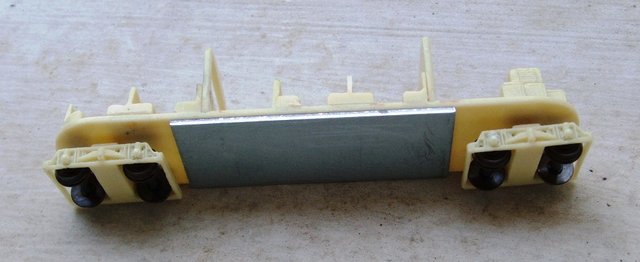

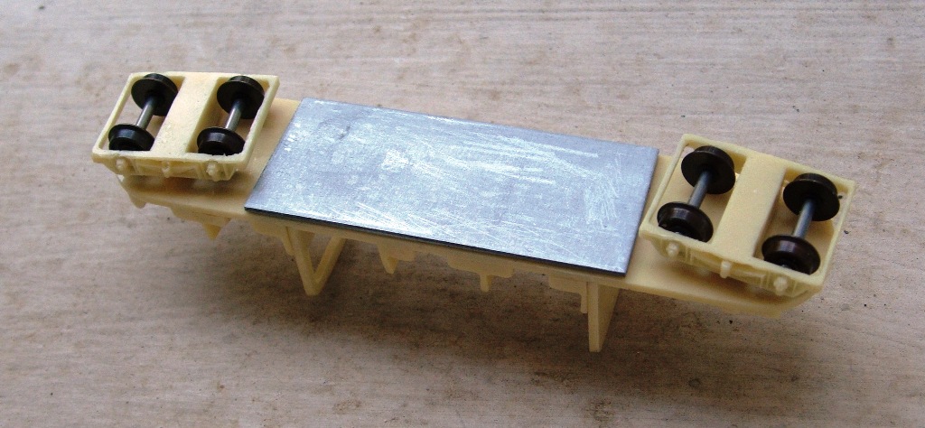

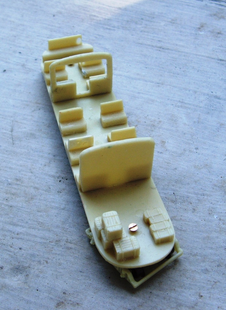

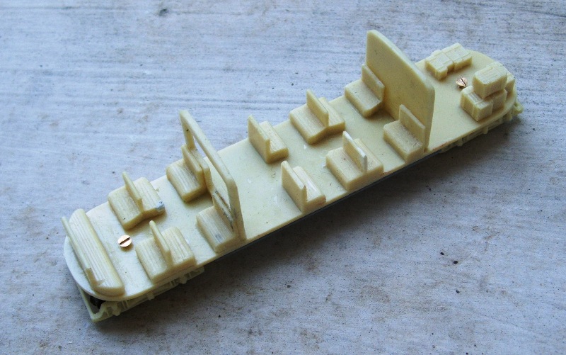

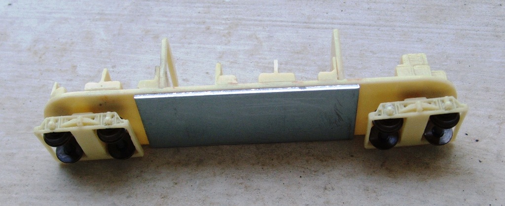

Grâce a Galopping :F5 j'ai pu acquérir les aménagement intérieur destinés au Billard A80D Mougel produit par R3M.
Ceux ci proposés a faibles couts permettent de remplacer ceux très succincts produits par Mougel .Bonne surprise a l'arrivée ces en fait un chassis complet avec bogies et essieux .
Réalisé en résine l'aménagement intérieur est correct, les deux cloisons sont fixées par collage ,les flancs de boggie sont fins deux vis a tête fraisée servent d'axe aux boggies .Seuls ombre au tableau les axes des essieux semble tourillonner dans la résine ce qui a la longue pourrais prêter a usure .Un lest est collé sous le châssis.Bon roulement l'ensemble s'emboite sans pb dans une caisse vendue par Interfer #B6
Globalement le rapport qualité /prix ,me semble très avantageux (moins de 15€)
Place aux photos :maitre:

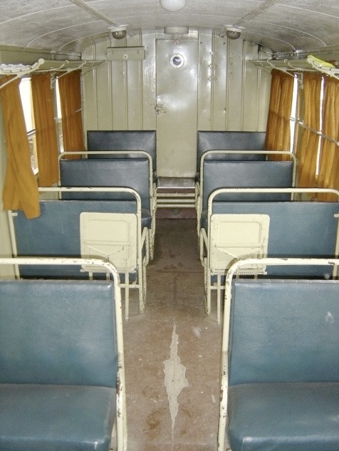

Après quelques recherches j'ai mis la main sur deux photos sur mon DD montrant l'aménagement et surtout le camaïeu de couleurs de ses petits engins !
Aménagement 1
Aménagement 2
Ce qui m'a donné du grain a moudre :H1 :H1 pour la peinture de cet amenagement et le détaillage C7

Photos prises en mai 2007 à Tournon, la première est dans l'A150D n°213 et la seconde dans l'A80D n°314... ;)
Par contre, les teintes "CFV" ne sont pas conformes à l'époque CFD... le mieux serait de trouver des photos des autorails VFV, qui ont conservés leurs parois intérieures vertes. Pour les sièges, je pense qu'il y a une grosse probabilité pour qu'ils aient été bruns à l'origine, dans le goût "imitation cuir" des années 30. Les revêtements bleuâtre/verdâtre du CFV, refaits dans les années 70, sont typiques de ceux utilisés dans les autobus à la même époque.. :idea:

Messagepar YVES » 29 06 2010 à 21:18
Beyer, atttention, écoute bien MalletSLM, il semblerait que la couleur originale de l'intérieur des Billard sur les CFD soit verte !
Le Beige, c'est pour la version Vivarais-touristique.

Messagepar malletslm » 29 06 2010 à 21:57
:mdr2:
... du coup, tu vas effectivement pouvoir reproduire les mélanges de "coussins" bleu et vert ! #B6 Il me semble même qu'au tout début des années 70, certaines remorques avaient encore par endroit des revêtements époque "CFD", reconnaissables à leur revêtement aspect "grainé": et c'est là que je ne me souviens plus si leur couleur, plus sombre, était verte ou brune... :F9
Autre variante "CFV seventies" intéressante à reproduire: la cloison du fourgon supprimée et des banquettes à la place (d'où les revêtements différents ! :idea: ), les portes du fourgon ouvertes et un garde-corps fixe grillagé: ces places bien aérées (et offrant une vue imprenable !) étaient particulièrement convoitées quand il faisait très chaud... #B2

Messagepar Beyer-Garrat » 29 06 2010 à 22:22
J'ai fait en fait un mixte cloison rainuré percée de son hublot plancher de couleur différentes en fonction fourgons /siéges,couleur bleu:vert accoudoirs et strapontins blancs D9 J'ai laissé les cloisons en vert très clair je verrais pour la caisse le jour ou je la peindrait #B6
