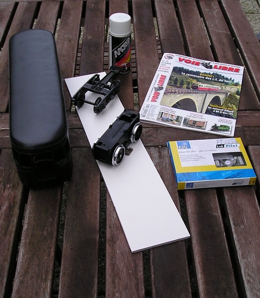

voila !! j'ai ressorti du placard tout ce qu'il faut pour monter le kit Billard acchété au Gemme et fabriqué par apocopa !
première étape : ébavurer les fenêtres ... y en a ça va tout seul ... pour d'autre ... y a vraiment beaucoup de résine à enlever ! à la lime !
2 - passer la caisse au nettoyage (eau tiède + produit de vaisselle ..)
3 - mettre une couche d'appret ... ( la chtite bombe sur la photo)
4 - reboucher les trous et défauts de la caisse ... avec quoi ?? mastic carroserie ??
je m'inspire du voie Libre n° 33 dans lequel on explique la fabrication d'un billard A 80 d en laiton !
j'ai déjà le bloc moteur, le boggie porteur, le décodeur et l'espèce de feuille blanche c'est pour faire le châssis ... je pense que je vais le faire en CP !

Oui a cette échelle je pense que tu peux utiliser de l'apprêt fin de carrossier , mais attention a ce qu'il ne bouffe pas la résine.
Messages: 24335
Messagepar pelican » 10 05 2006 à 14:36
qu'est ce que je peux utiliser ?? de la colle à 2 composants ?? ( je fouille dans ma boite à brol !)
Messages: 50567
Messagepar La Mouette » 10 05 2006 à 14:38
Du mastic a deux composants utilisé en menuiserie ?

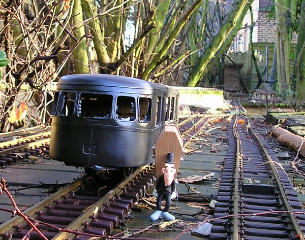

photo de la caisse : la première est un peu noire :A6

La caisse à l'air très bien moulée et bien poncée! :wink:
