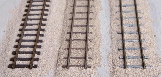

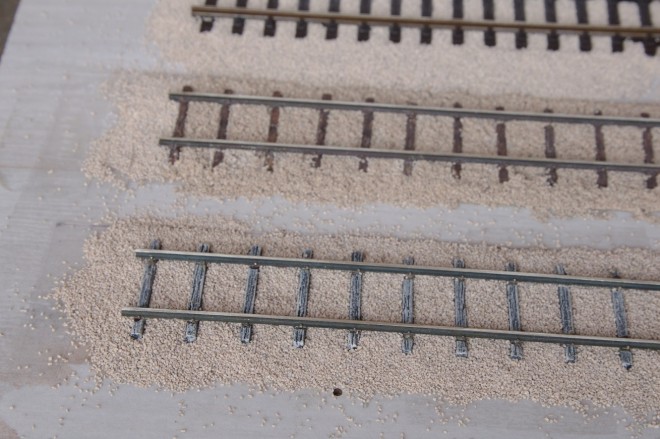

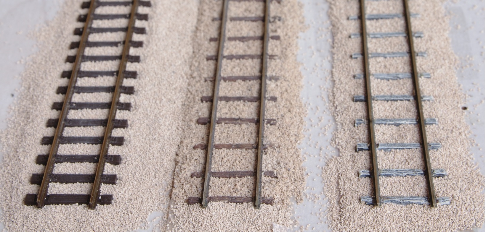

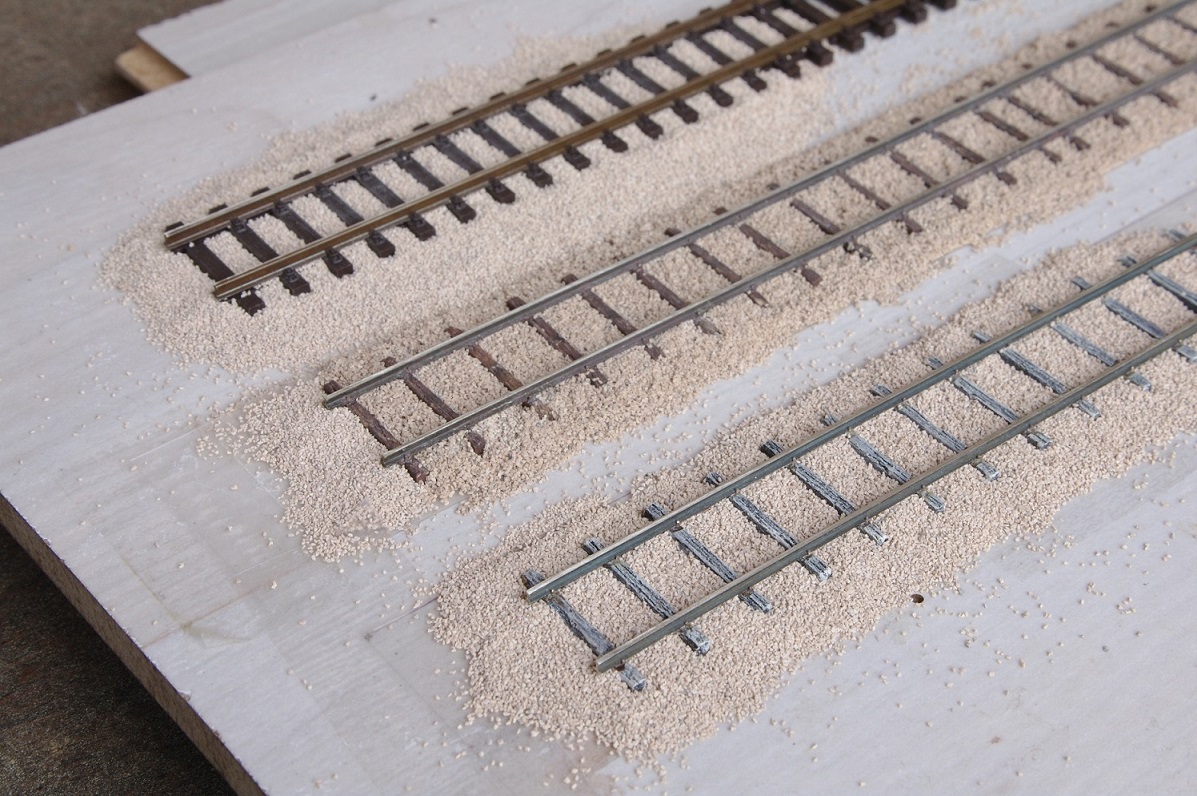

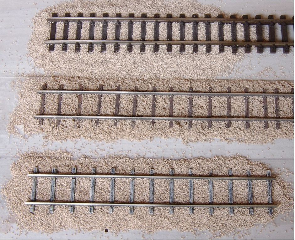

Ci-après des photos de 2 coupons avec 2 méthodes de vieillissement et patinage des traverses avec comparaison avec un coupon Tillig HOm en code 83.
Je suis parti sur un ballast WS B1373 (Fine Ballast - Buff) en imaginant quelle était la couleur du ballast utilisé dans la région de Saint-Raphaël années 50. Je suis preneur de toute info sur la couleur exacte.

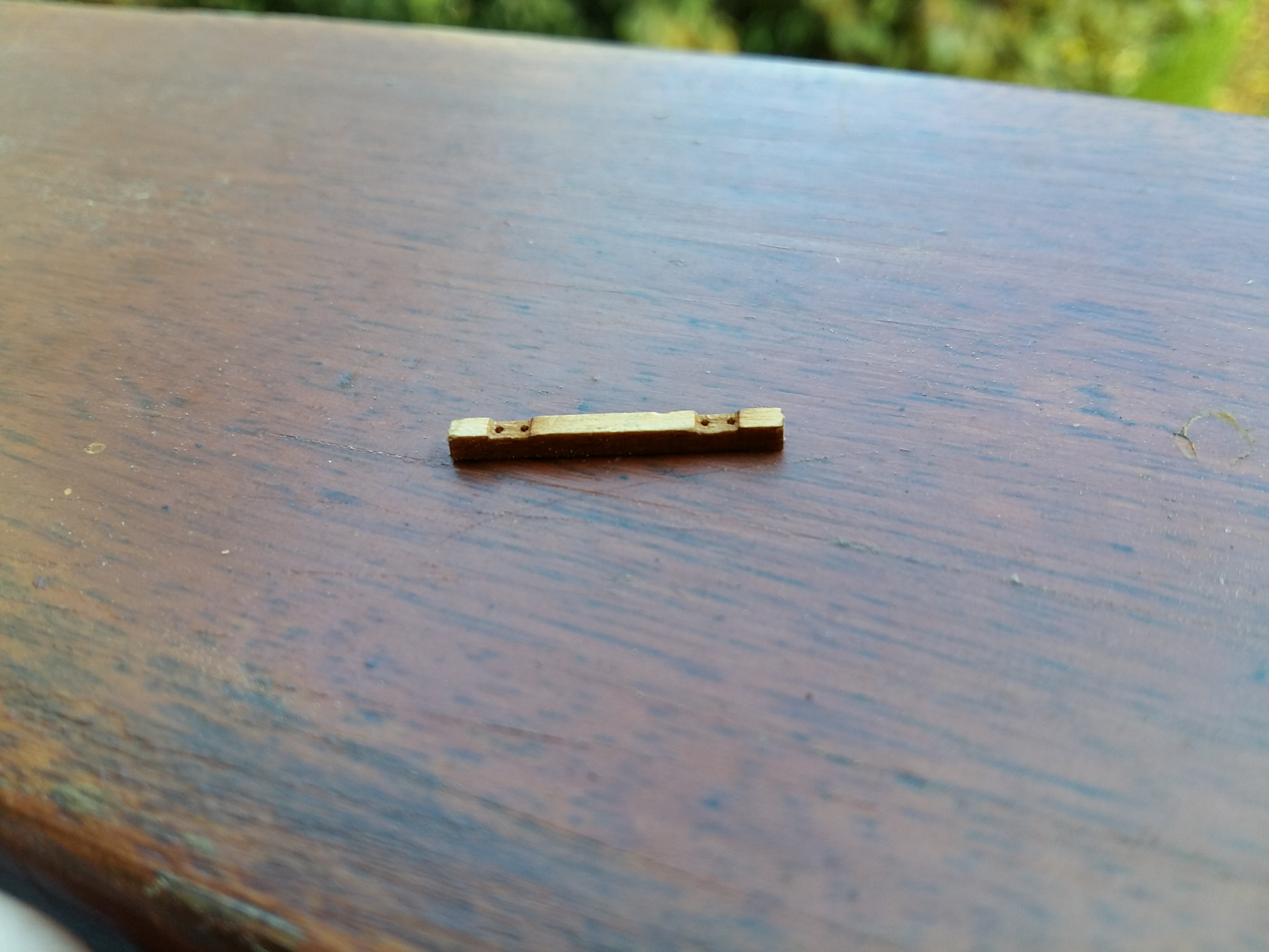

Réalisation des traverses

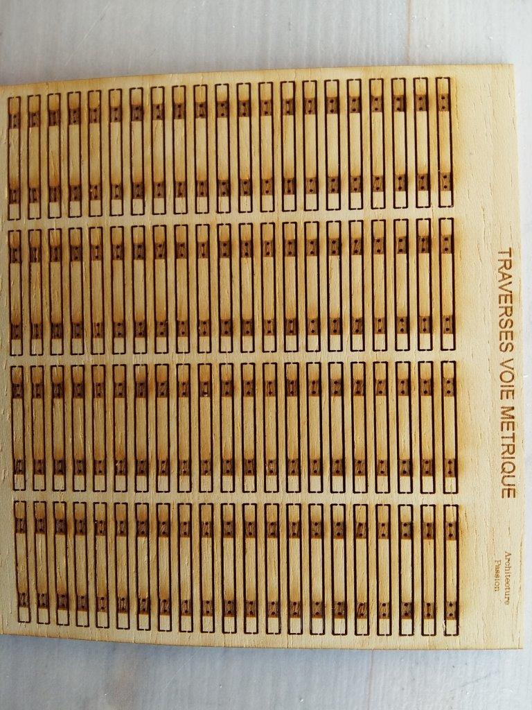

J’ai demandé à Architecture et Passion de me faire des traverses en conformité avec les dimensions de la traverse soit :
- 20.5 mm de long,
- 1.85 mm de large et
- 1.85 de haut (un peu épaisse mais la taille restait identique aux traverses de leur catalogue).
L’encoche de rabotage est d’environ 0.3, pour correspondre aux futures selles. L’espacement des encoches correspondent à l’écartement des patins des rails.
3 semaines plus tard, j’avais les traverses => merci encore à A & P.
Les traverses fournies incluaient (à ma demande) le perçage des trous de tirefonds. Après coup, j'ai réalisé que c'était une erreur car les selles et simulations de tirefonds ne masquent pas les trous.
Photo d'une des plaques de traverses:
Photo d'une traverse:

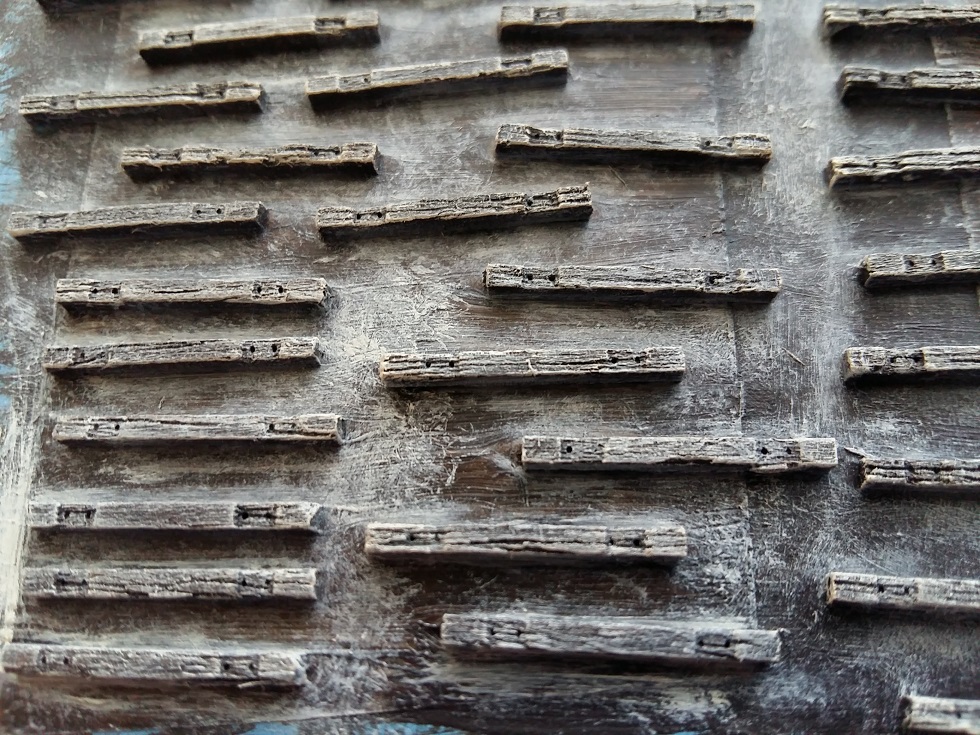

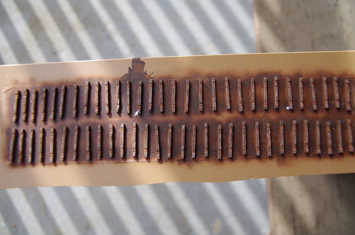

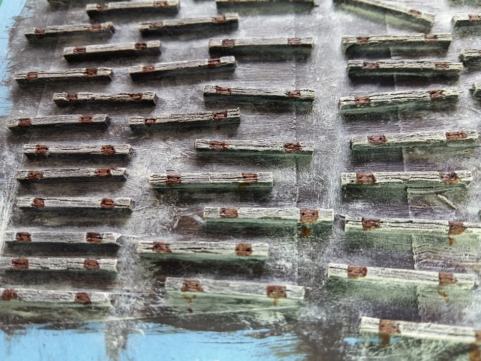

Pour les traverses, j'ai voulu faire des essais
méthode 1: Vieillissement et patine des traverses en marron
Méthode 2: Vieillissement (j'ai voulu représenter des traverses assez abimées) et patine des traverses (couche de base avec un mélange d'acryliques terre d'ombre brulée et noir de mars puis patine à sec avec un mélange titane écru et blanc de titane).
Puis ajout d'une petite couche terre d'ombre au niveau du rabotage.

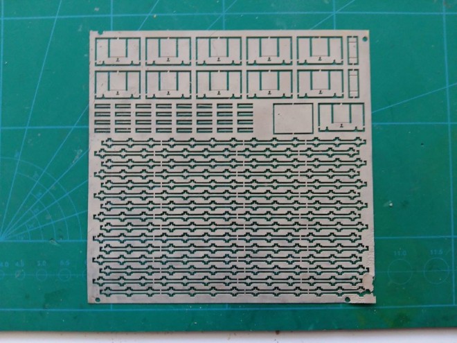

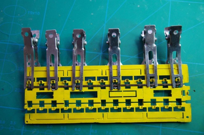

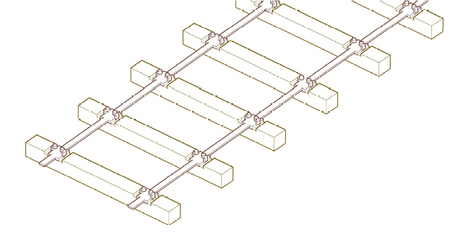

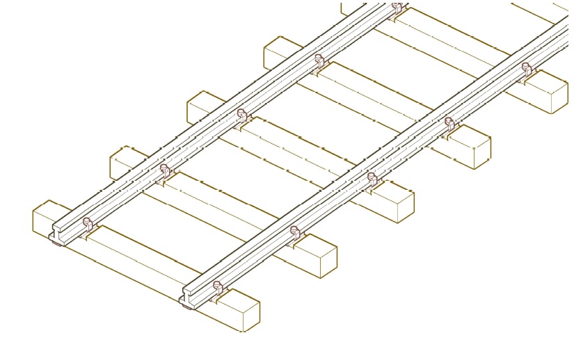

Réalisation des selles et tirefonds

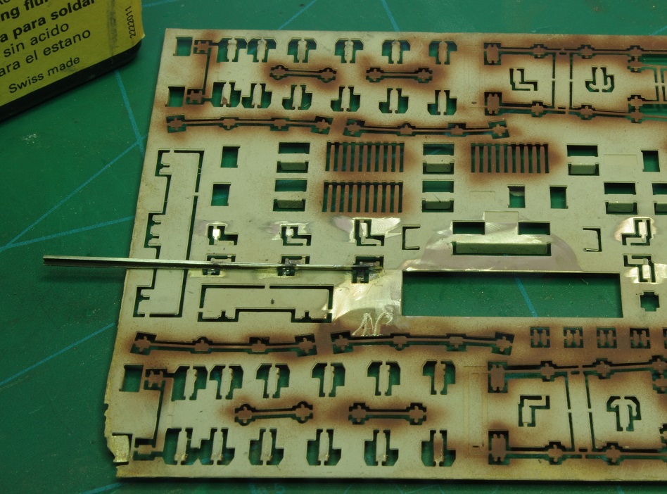

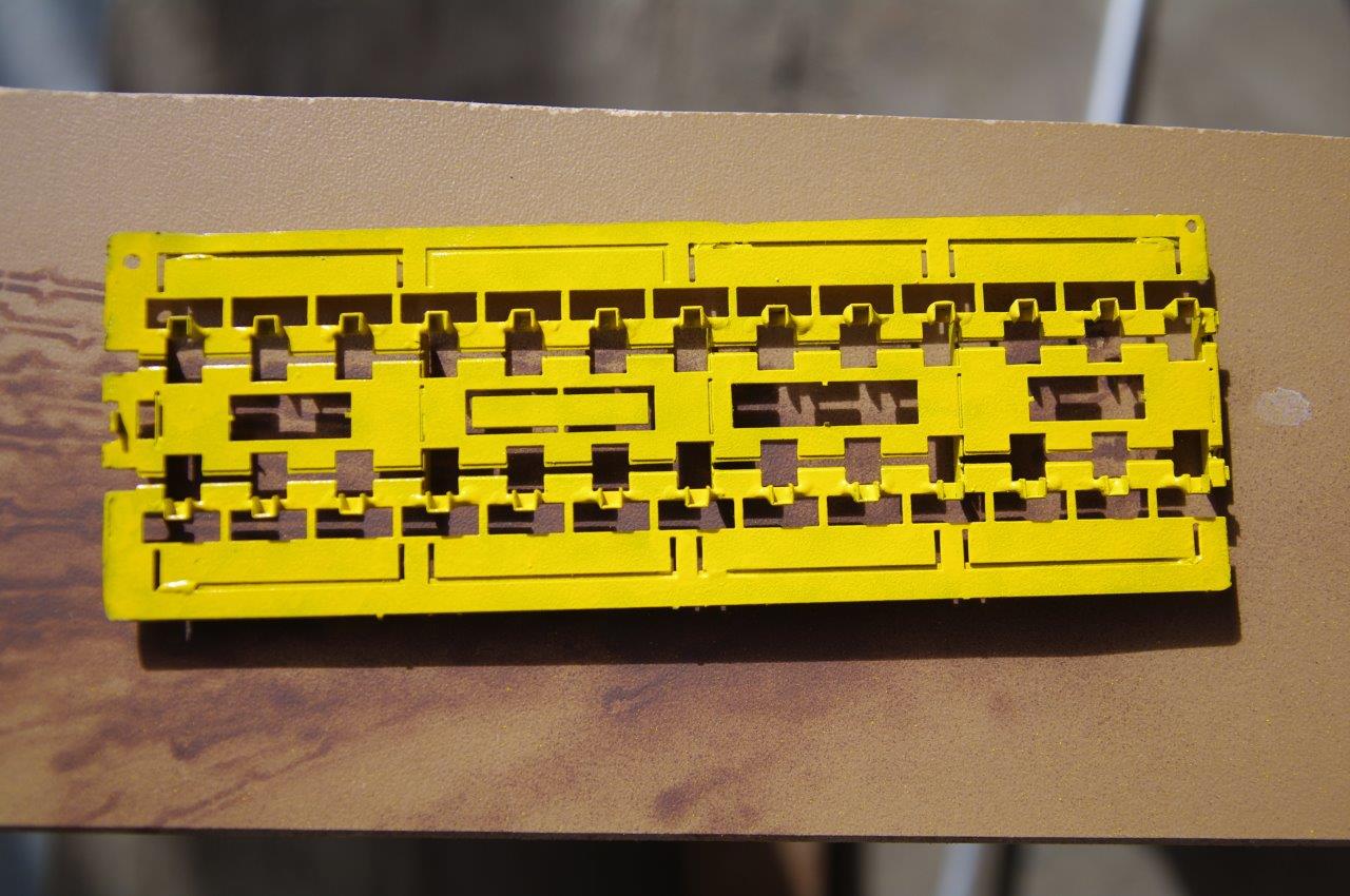

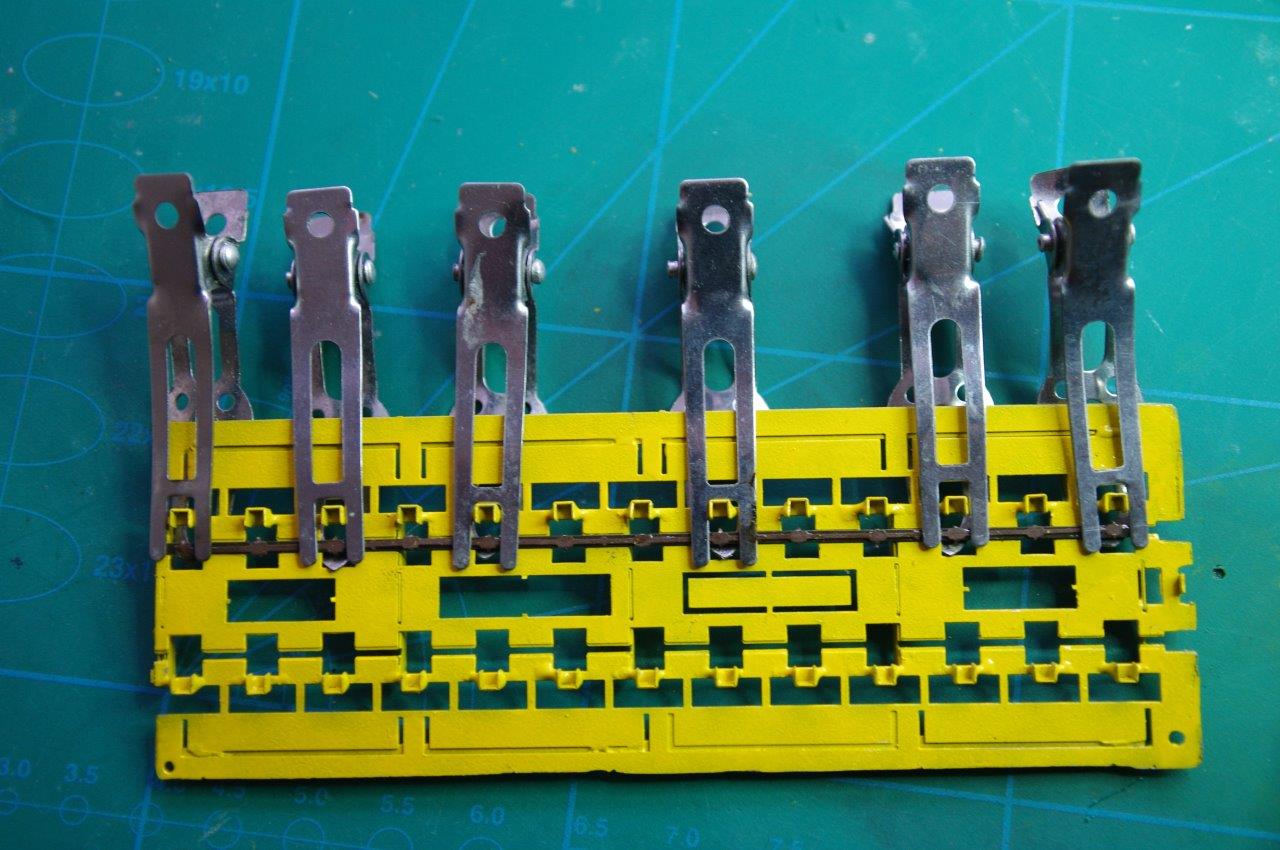

Concernant les selles et les tirefonds j'ai opté pour une approche en un élément en photodécoupe en laiton de 0.3 mm d'épaisseur qui intègre à la fois les selles et tirefonds. Ces selles sont reliées par un pont en laiton de 0.6mm. Cet élément correspond à un coupon droit de 10 m (soit 115 mm). Cette approche permet de garantir l'espacement entre selles et simplifie la réalisation.
Autre avantage de cette approche est de pouvoir adapter les coupons à la longueur voulue, il suffit de faire sauter les ponts et selles entre les extrémités de coupons. On peut aussi faire des coupons avec joints alternés pour les courbes.
Les tirefonds sont constitués par des pattes qui par pliage sur le dessus de la semelle du rail simulent les tirefonds. Un rond de 0.4 en demi-gravure simule la tête du tirefond. Les traverses sont ensuite collées sur les selles avec de la néoprène.

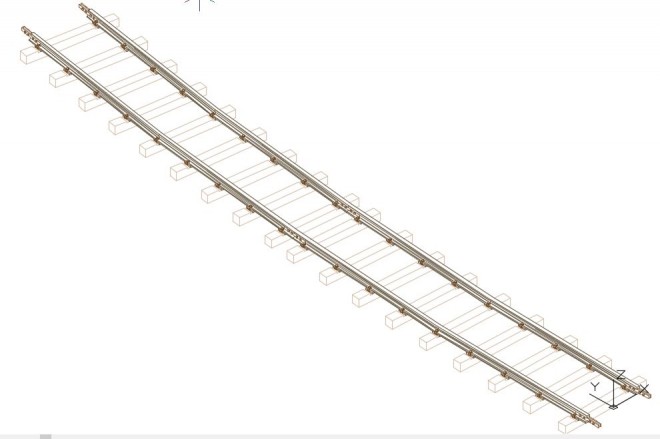

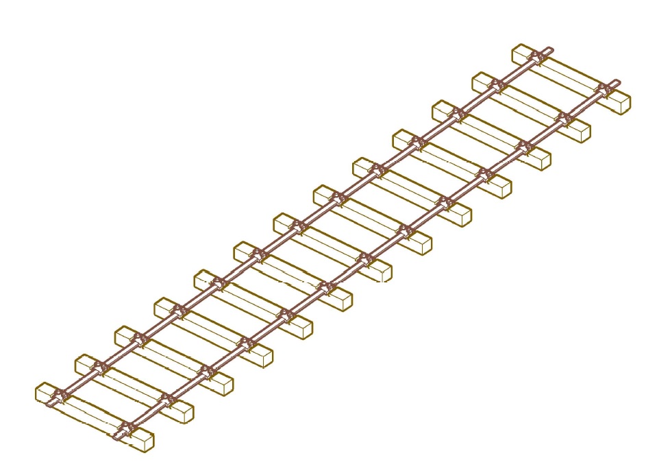

Ci-après les dessins avec traverses, selles, tirefonds mais sans les rails
Vue sur un coupon de 115mm

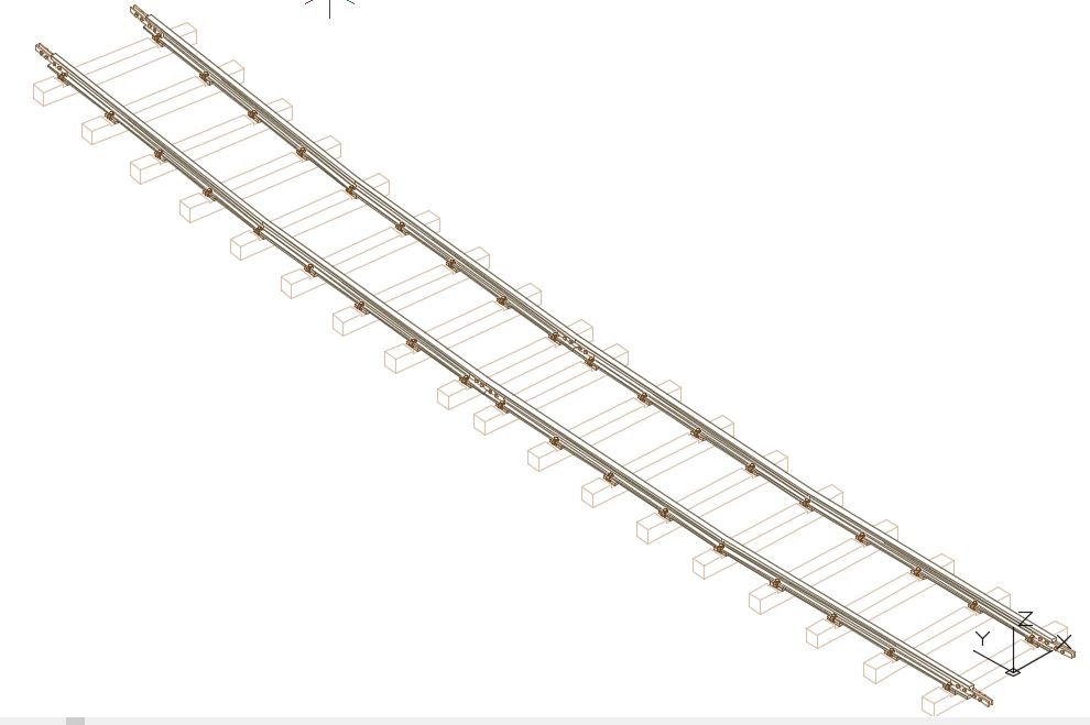

Dessin avec les rails
Dessin de la voie courbe. Le rayon est de 890mm et pour un angle de 10°. Le typon est conçu en 2 parties pour pouvoir réaliser une courbe de 5 ° ou une de 10 avec 2 éléments de voies de 5°. On voit les éclisses au milieu.

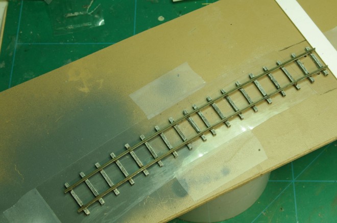

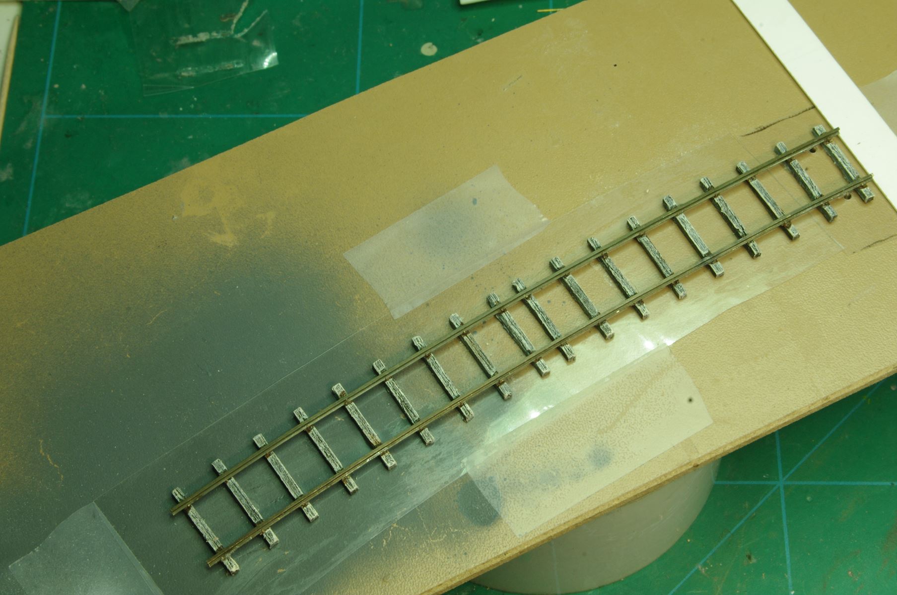

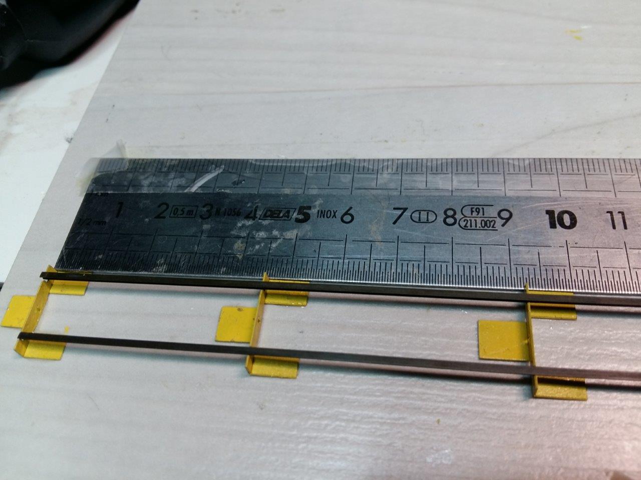

Réalisation du coupon de 10m

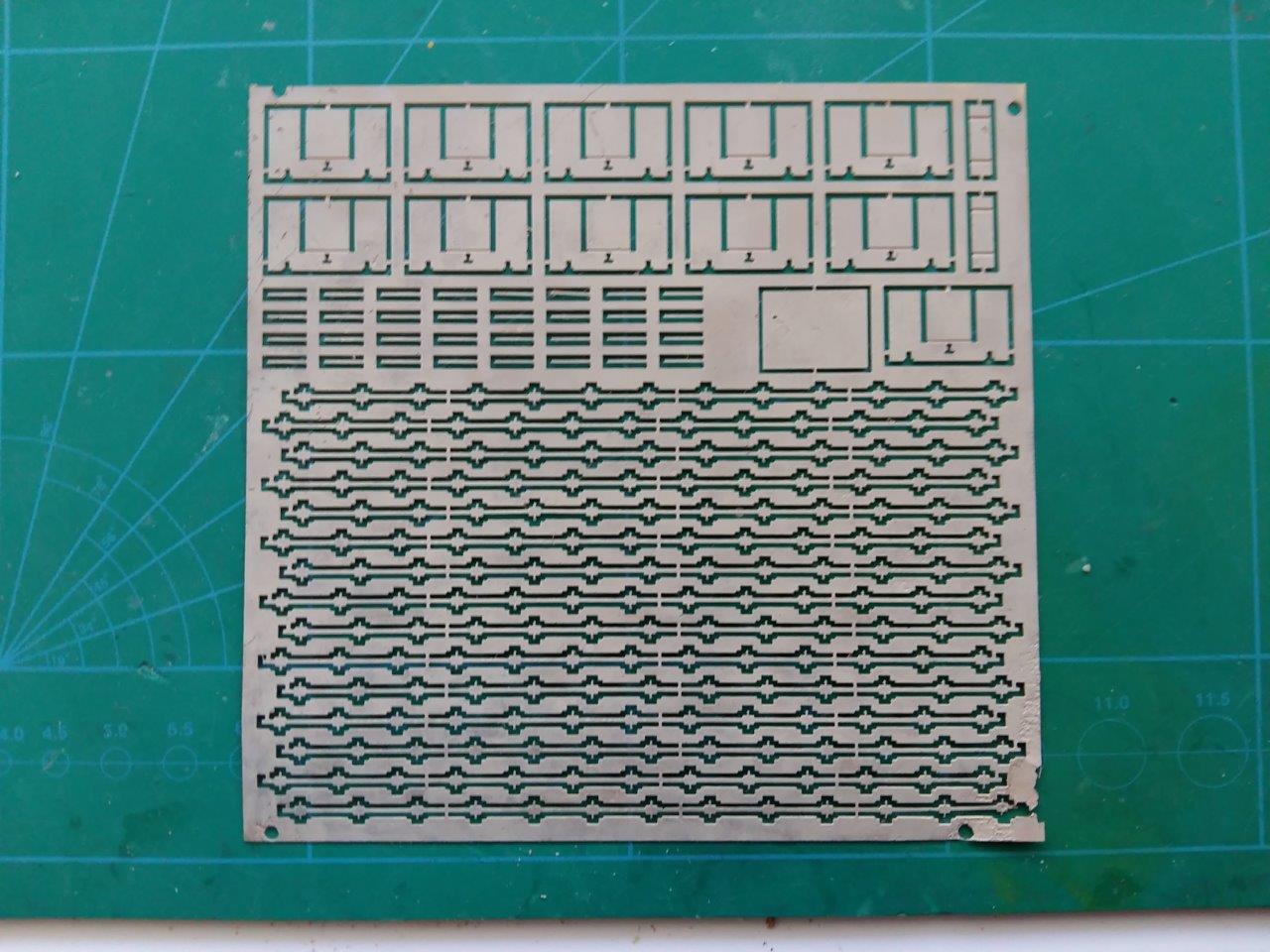

J'avais commencé par faire un gabarit de construction pour un coupon de 10 m (soit 115 mm) avec 13 traverses. L’écartement entre le bout du rail et l’axe de la première traverse est 2.9 mm et ensuite l’entraxe entre traverses est de 9.1 mm.
Son intérêt est de positionner et d’assembler facilement l’ensemble des éléments.
Plaque photo gravée du gabarit avec les supports de selles/tirefonds en haut.
Gabarit
Mise en place du rail et collage de la pièce du supportant les selles et les pattes simulant les tirefonds
Mise en place et collage des traverses (photo un peu floue...)

Messagepar patrick-mk » 07 11 2016 à 20:49
Réalisation d’un coupon 46 cm (équivalent à 4 coupons de 10 m)
Le gabarit était prévu initialement pour pouvoir faire aussi un seul coupon de multiples de 115 mm, mais la mise en œuvre ne s’est pas révélée très pratique et je suis passé à une autre solution avec des cadres/gabarits collés sur une planche sur lesquels se positionnent les profilés de rail, coupés à la longueur voulue.
La photo suivante montre la plaque photo gravée avec dans la partie basse une quinzaine d'ensembles selles/tirefonds correspondant a un coupon de voie de 10m. Dans la partie haute, il y a les 11 cadres/gabarits de positionnement des rails, soit un tous les 45 mm ainsi que les éclisses.
Cette photo montre le positionnement et collage des gabarits sur une planche de bois (morceau de plancher stratifié)
Photo montrant la mise en place des profilés de rails.

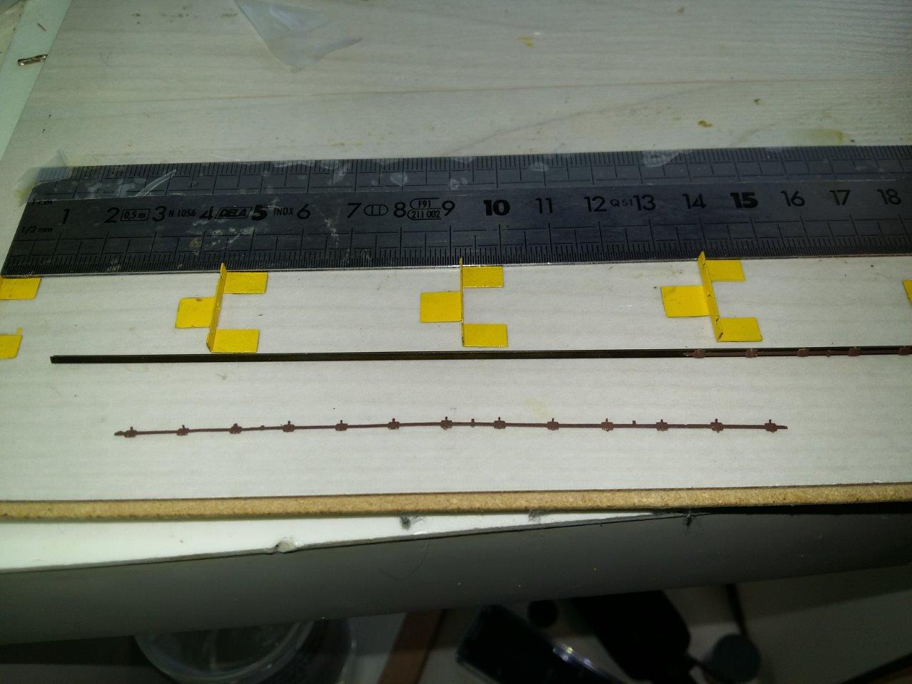

L'étape suivante consiste en la mise en place des ensembles selles/tirefonds. Avec une lame de cutter, je replie les pattes simulant les tirefonds sur le dessus de la semelle du rail. Les premiers supports étaient collés et je me suis aperçu que les pattes/tirefonds avaient suffisamment de préhension pour ne pas nécessiter de soudure ou collage. Cela permet d'autre part de les faire glisser afin d'ajuster les 4 éléments correspondant à chaque coupon de 10m.
Au milieu de chaque profilé, j'ai supprimé les ponts entre deux selles pour y souder un fil d'alimentation.
Les éclisses sont simplement collées.
J'ai passé un vernis mat sur l'ensemble, notamment au niveau des traverses, afin que le bois ne moisisse pas quand j'arrose d'eau + colle lors de la pose du ballast.

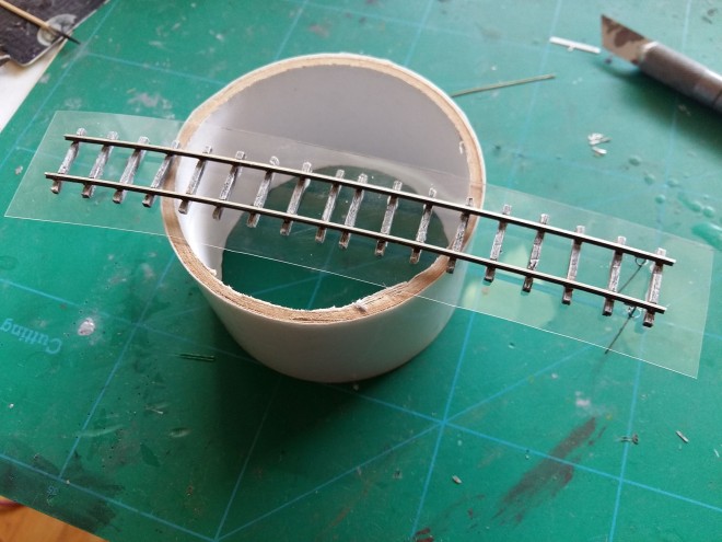

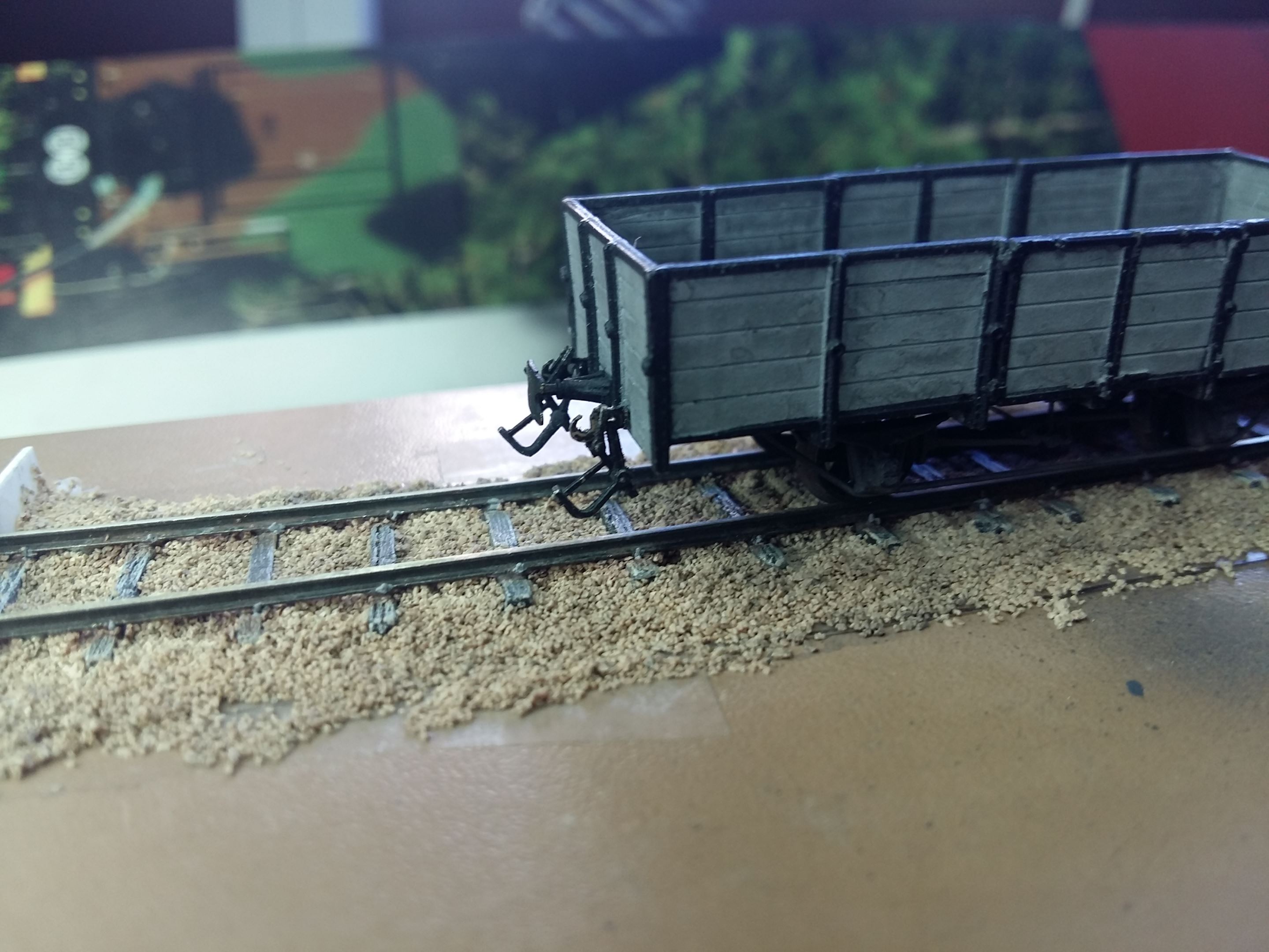

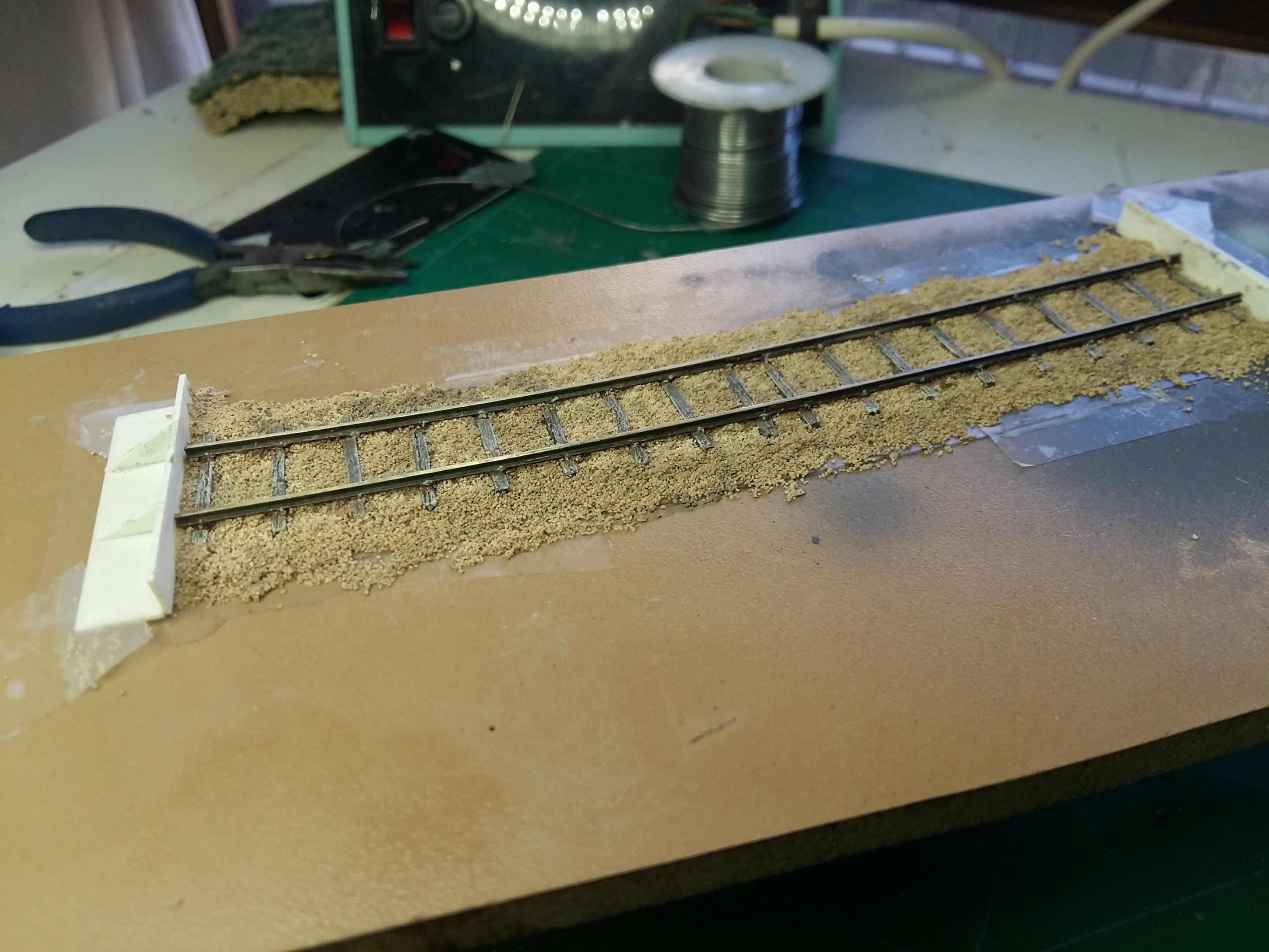

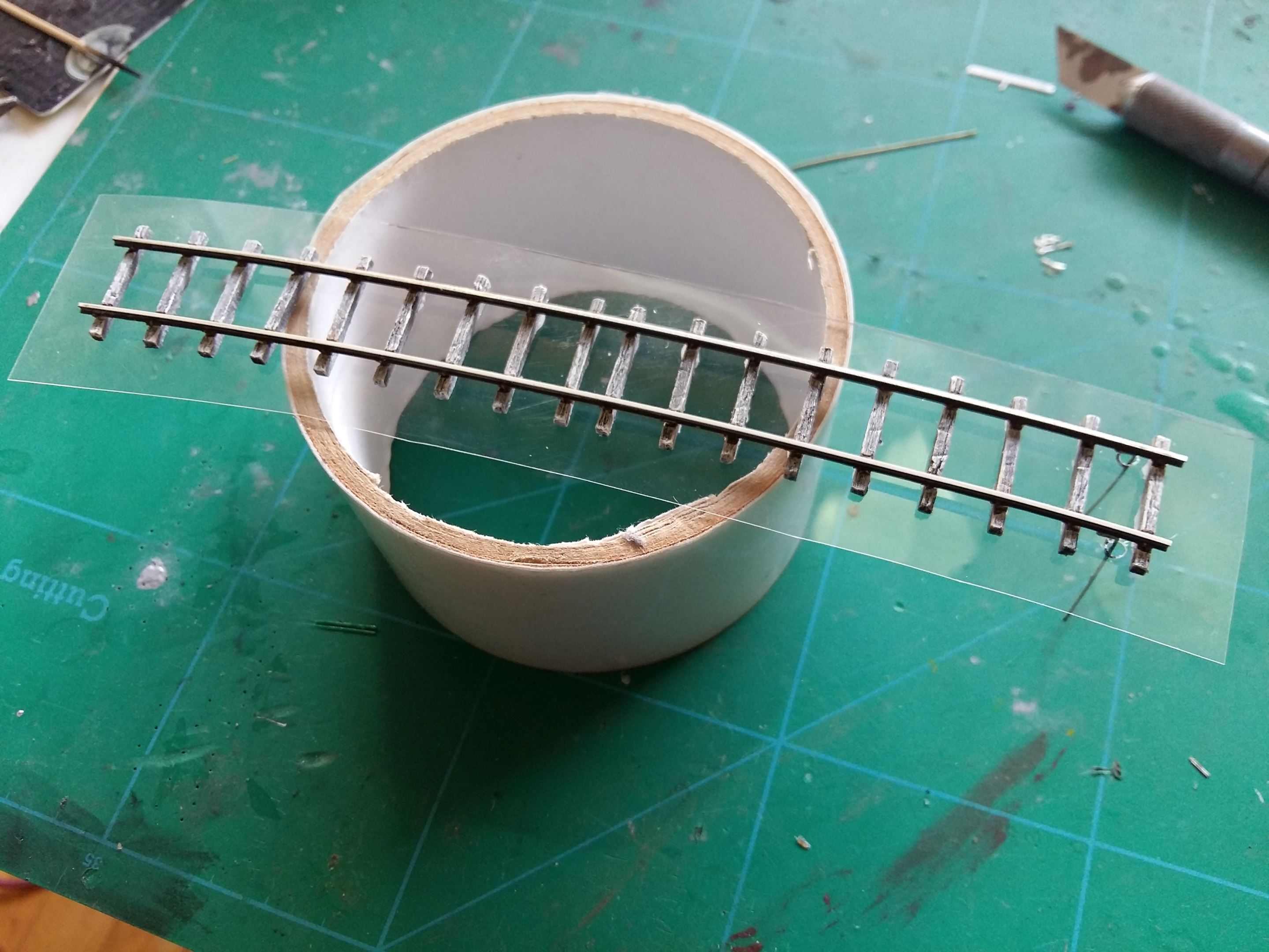

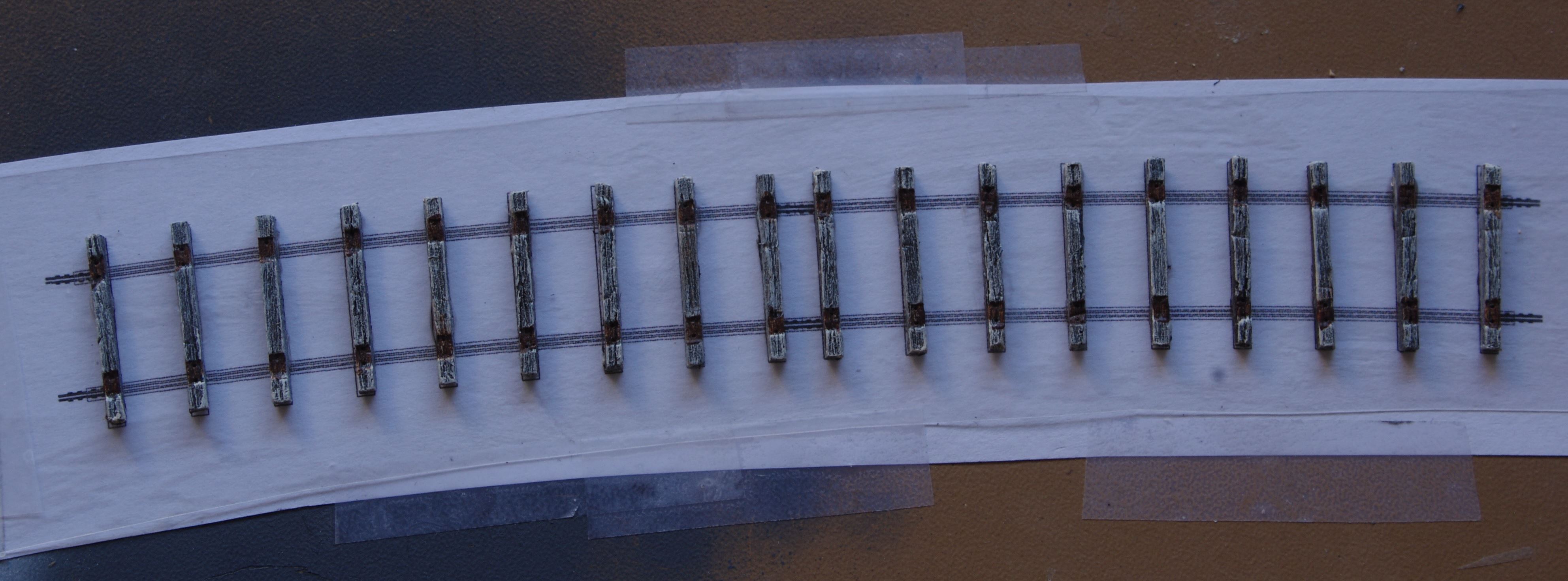

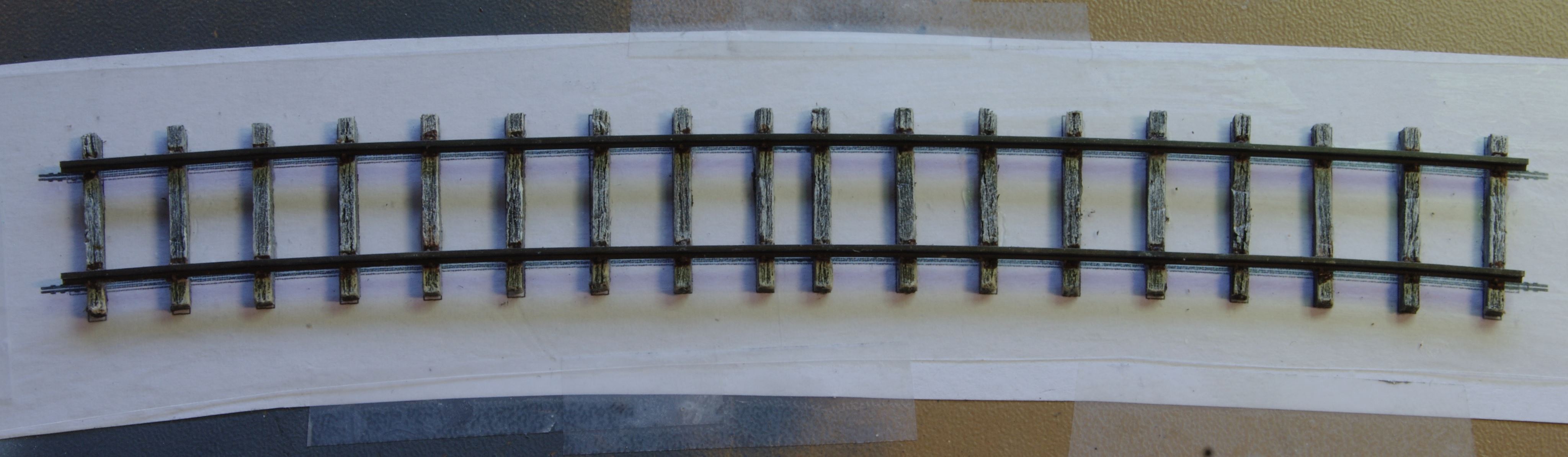

Réalisation de l'élément de voie courbe 10°
J'ai essayé de le faire sans un gabarit métallique pour positionner les traverses, c'est à dire uniquement avec une impression de la courbe scotchée sur un petit panneau de lame de plancher.
Puis mise en place des rails en s'aidant de gabarits.
Vaporisation d'enduit mat sur les traverses et collage partiel de l'ensemble sur un morceau de transparent débordant d'environ 1 cm de chaque coté des traverses et soudures des tiges d'alimentation.
Installation sur la lame de plancher,
Mise en place avec du scotch des butoirs à chaque extrémité et ballastage. C''st une fois le ballast posé que je me suis aperçu que j'avais oublié de mettre les frettes H4 :
Photo avec un wagon:

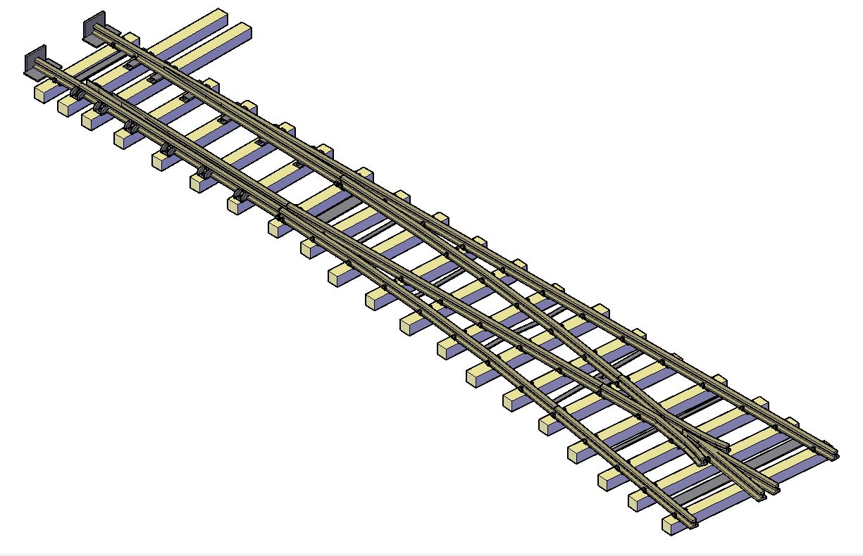

Messagepar patrick-mk » 10 02 2018 à 12:01

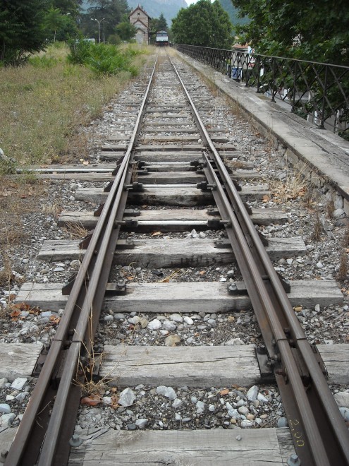

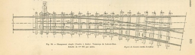

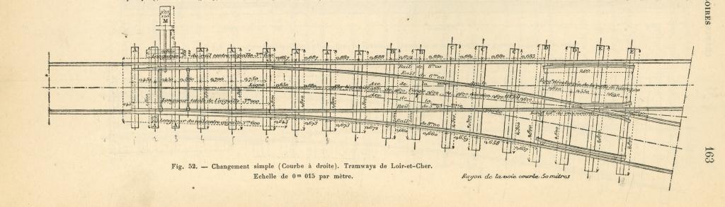

Après une longue période de constructions de matériel roulant, je me suis remis aux appareils de voie avec la réalisation d'aiguillages. Comme indiqué dans un précédent post, je suis parti sur une déviation à 10°12' (pour être quasiment compatible avec la série PECO ) et une longueur de 160mm et un rayon de 720 mm (63 m de rayon). Les aiguilles seront finalement articulées dans un premier temps.

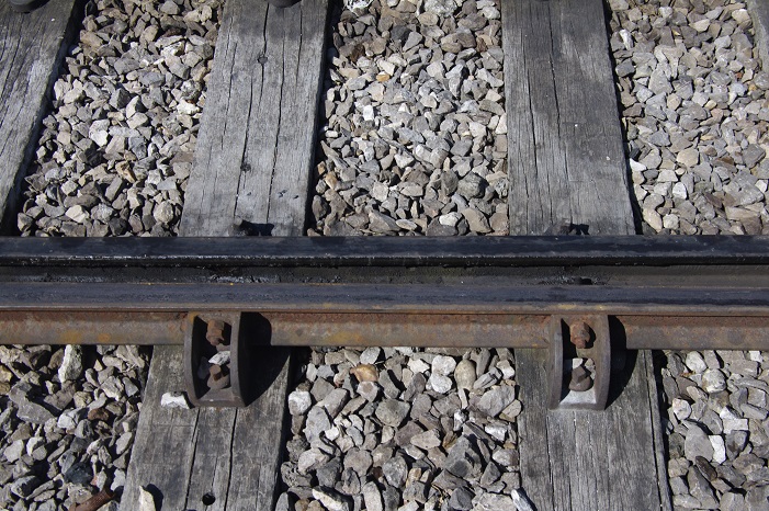

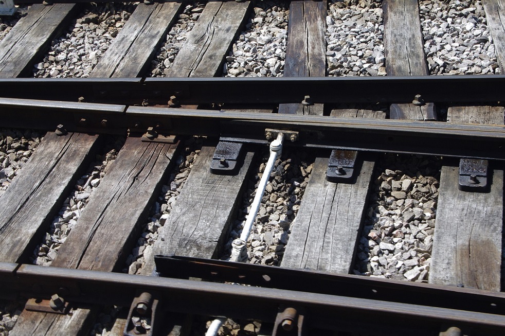

Je n'ai pas trouvé une documentation suffisamment précise (avec des cotes détaillées) de ces aiguilles correspondant au plan de pose SF/CP et j'ai fait une adaptation avec ce que j'ai eu. Je remercie les auteurs de photos et plans malheureusement de manière anonyme. Le document principal est un plan de "changement simple" des Tramways de Loir et Cher:
Complétés par des photos d'aiguillages de Digne et Tournon et de nombreuses que j'ai faites au CFBS.
Aiguillage Digne.JPG (144.12 Kio) Vu 13894 fois

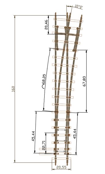

Photo du CFBS:

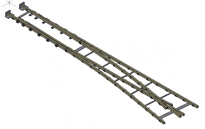

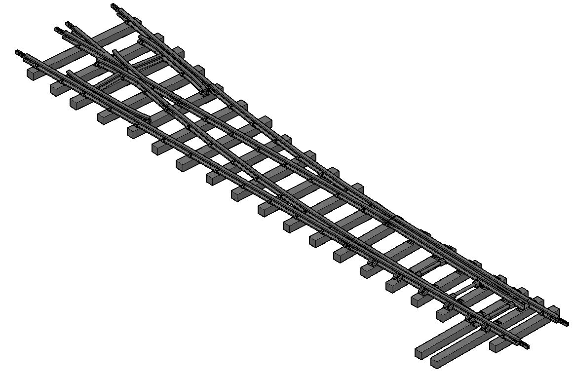

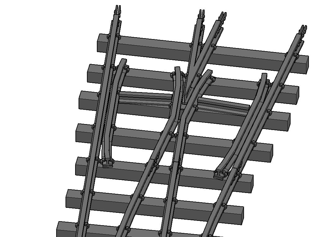

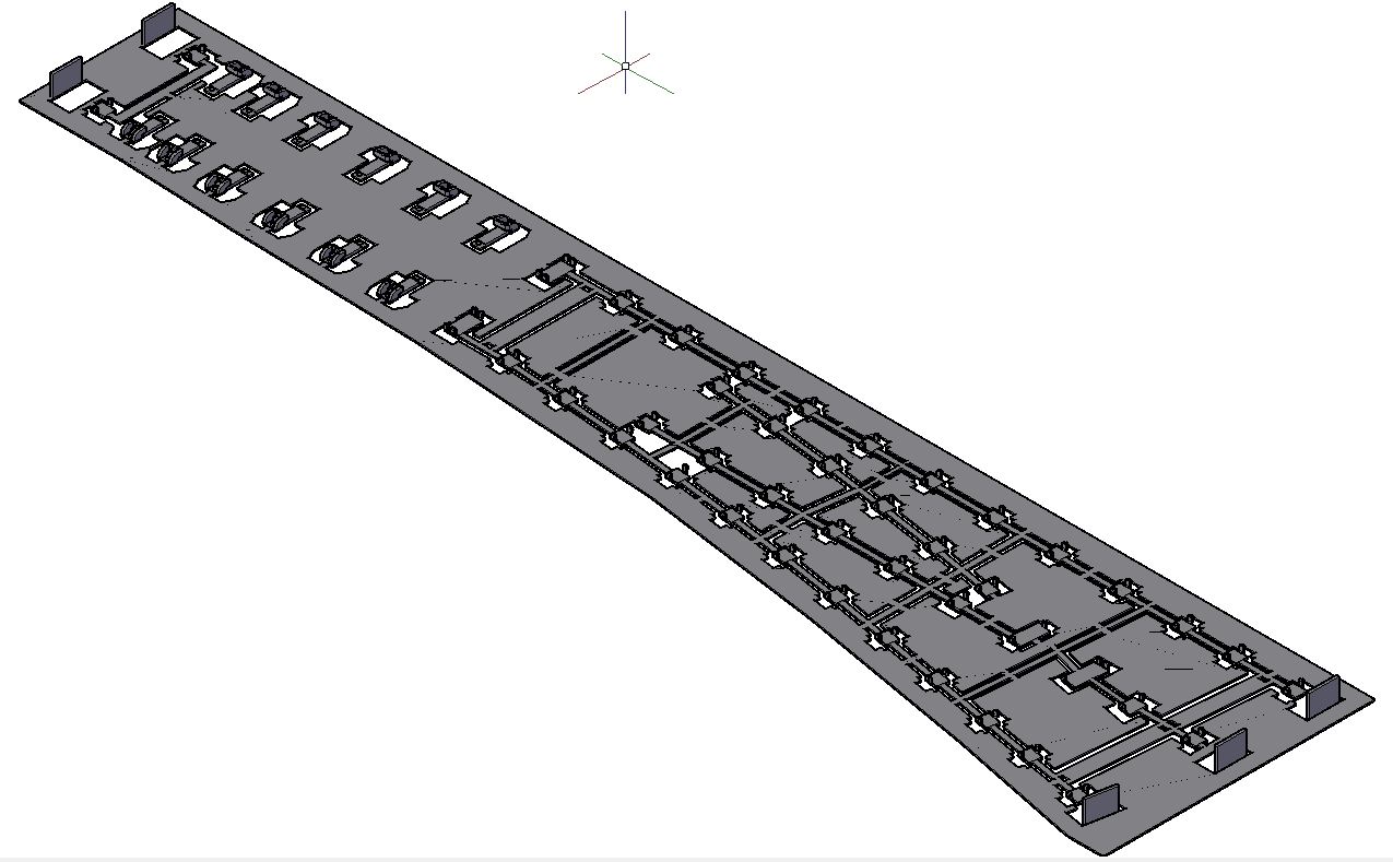

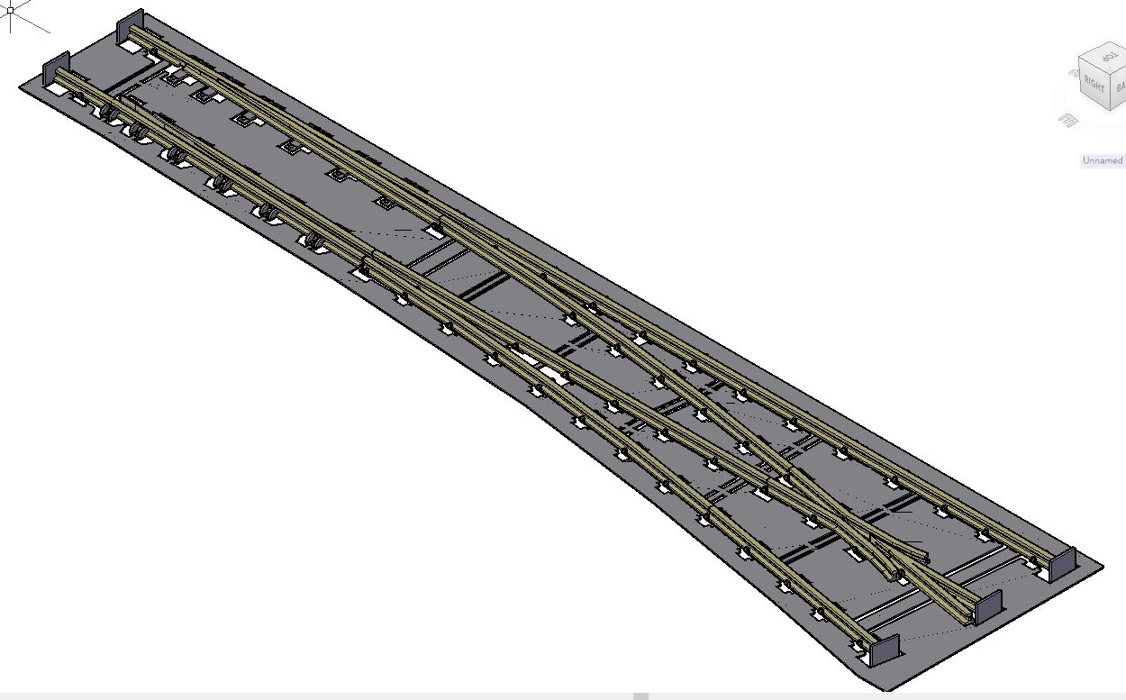

A partir de ces documents, j'ai fait les plans sous Autocad. Ci-après une vue de dessus avec les cotes principales.
Aiguille D 10° cotes.JPG (32.34 Kio) Vu 13894 fois

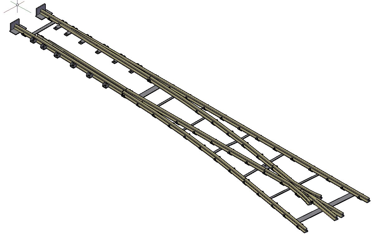

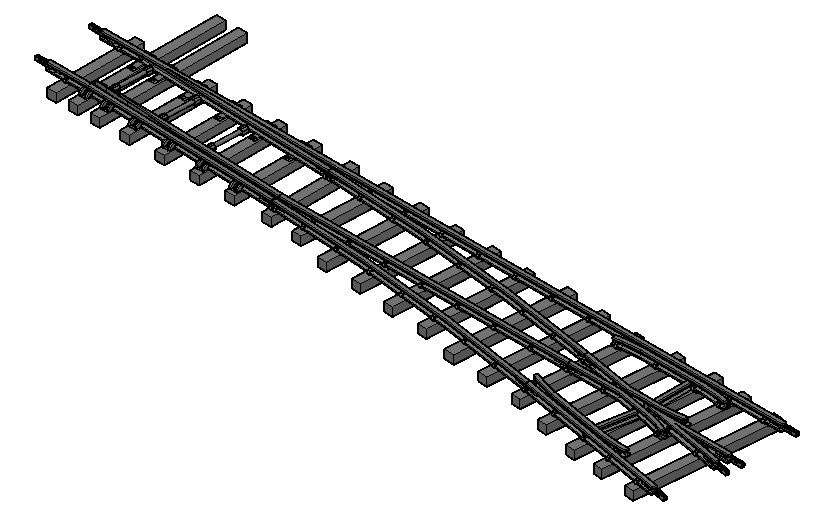

Messagepar patrick-mk » 10 02 2018 à 12:08
Suite des dessins:

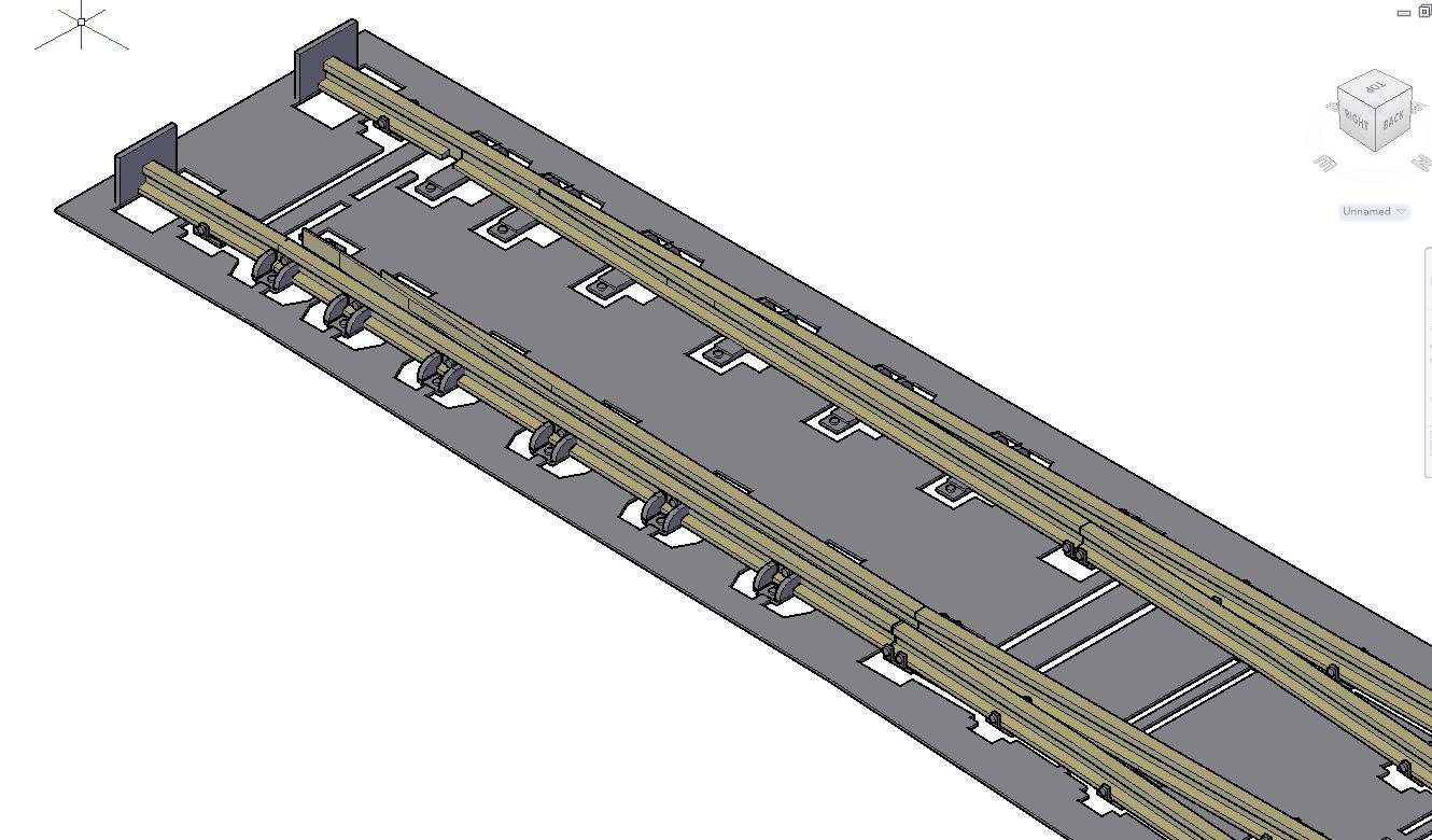

Messagepar patrick-mk » 10 02 2018 à 13:47

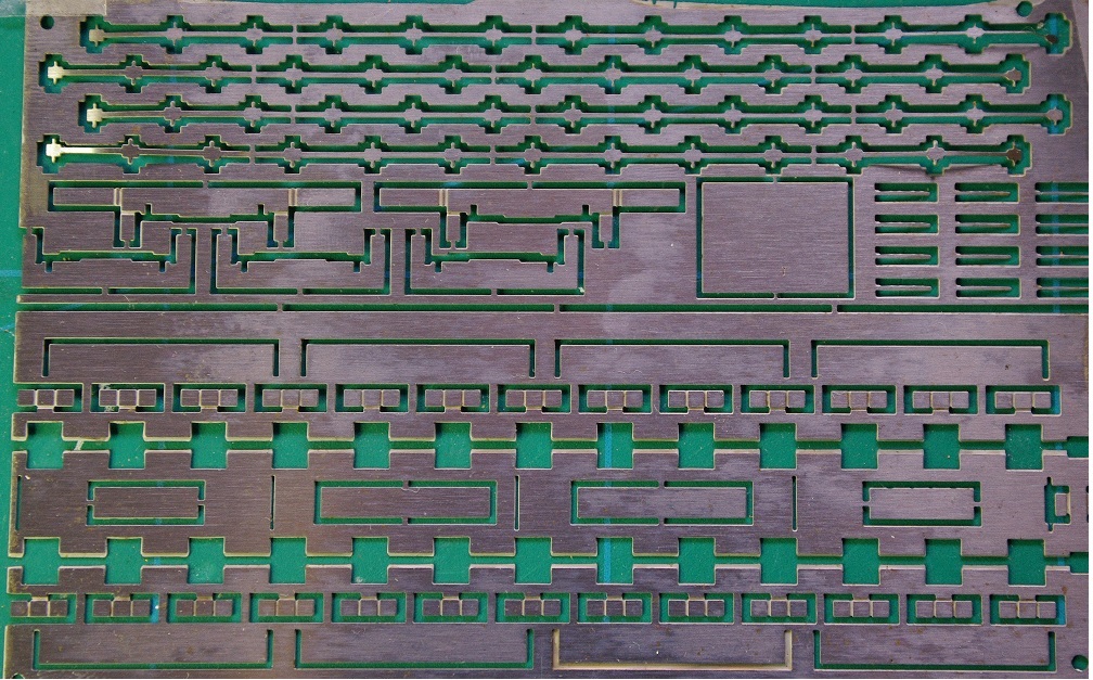

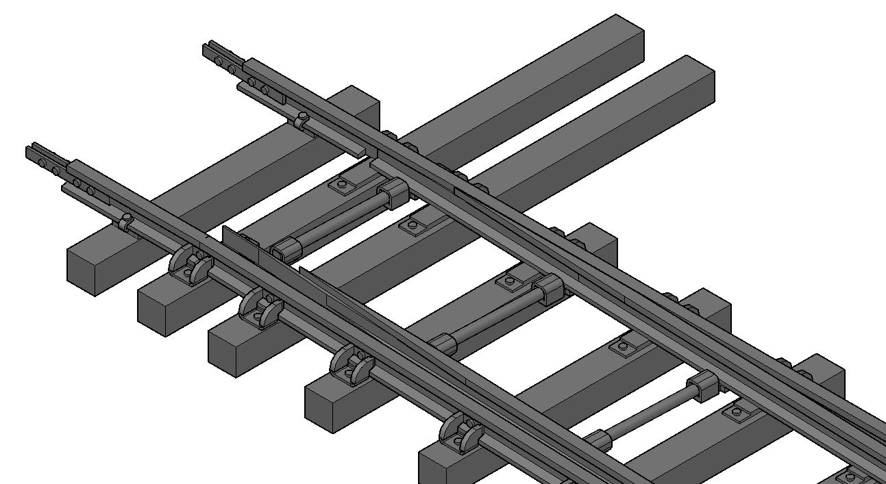

Afin de faciliter le montage des différents éléments, j'ai appliqué le même principe que celui utilisé pour la voie, c'est à dire graver les selles et coussinets par gravure chimique sur une plaque laiton de 0.3, en les positionnant sur la plaque à leur emplacement définitif. Les selles sont reliées par des ponts assez fins pour ne pas être visibles en final, tout en étant assez solides pour assurer une certaine stabilité dimensionnelle. Les ponts perpendiculaires au rail sont bien évidemment coupés lors de la mise en place sur les traverses.

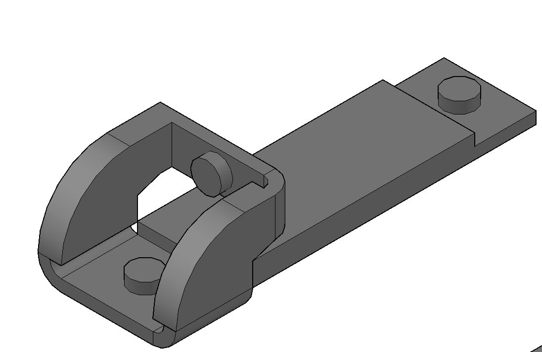

Les selles coussinets sont fait à partir de photos du CP et du CFBS.
Vue détaillée d'un ensemble selle-coussinet. Ne souhaitant pas faire réaliser en fonderie ou en carte plastique ces pièces, j'ai préféré les faire aussi en gravure chimique.
patrick-mk
Messages: 110
Enregistré le: 29 11 2015 à 20:30
Localisation: St-Rémy de Provence
Re: Projet voie HOm en code55
Messagepar patrick-mk » 11 02 2018 à 16:05
Quelques dessins pour mieux comprendre le processus de montage:
Montage de l'ensemble selle et rails
Première étape: monter les selles/coussinet, mettre à la verticale les languettes simulant les tirefonds des autres selles ainsi que les butées aux extrémités de l'aiguillage:
Deuxième étape: positionner les rails entre les tirefonds puis rabattre les tirefonds sur la face supérieure de la semelle du rail. Le collage des profilés sur les selles n'intervient qu'une fois l'ensemble posé sur les traverses. Cela permet de caler correctement les différents éléments critiques - pointes de cœur et patte de lièvre notamment). Des gabarits permettent de s'assurer que l'écartement entre rails restent dans la norme.
Troisième étape: dégrapper de la plaque principale en ne gardant que les liaisons entre les rails:
Quatrième étape: placer et coller l'ensemble sur les traverses puis enlever tous les ponts non nécessaires.

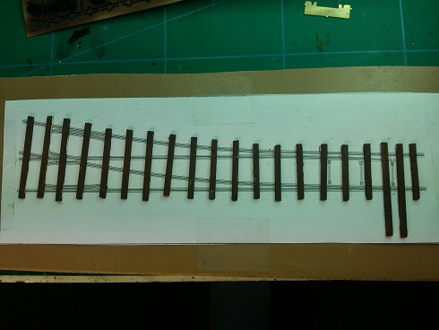

Mise en place des traverses
Les traverses sont réalisées dans des baguettes de tilleul de 1 x 2 mm. J'avais confectionné un gabarit de pose pour positionner les traverses, mais les baguettes achetées ne respectent pas forcément les tailles indiquées et j'ai du abandonné l'utilisation du gabarit. Peut-être du à un mauvais lot de baguettes....
Les traverses, coupées aux longueurs prévues sont peintes (à ce stade de proto, je ne les ai pas patinées) et collées sur une feuille sur laquelle le plan de pose est imprimé. Cette feuille est elle-même positionnée avec du scotch sur un morceau de planche (dans mon cas, un morceau de latte de plancher).

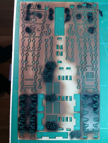

plaque avec traverses.jpg (57.63 Kio) Vu 13755 fois
Cette plaque est conçue pour réaliser 2 aiguillages symétriques. En plus des selles, elle contient différents gabarits pour faciliter le découpages des différents rails à la bonne longueur, faire les pointes de cœur et contre-rails, les différentes éclisses (mine de rien, il y a 30 éclisses par appareils), etc..
La plaque est gravée puis peinte (rapidement car ce n'est pas la plaque définitive):
plaque peinte.jpg (97.93 Kio) Vu 13857 fois
A suivre...

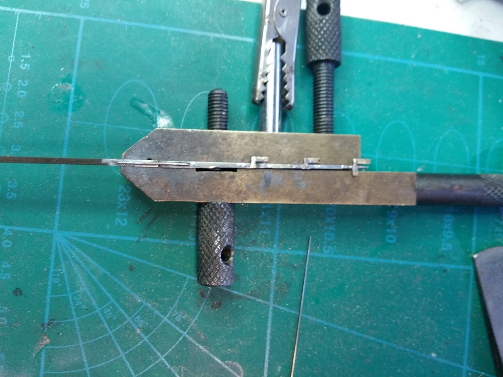

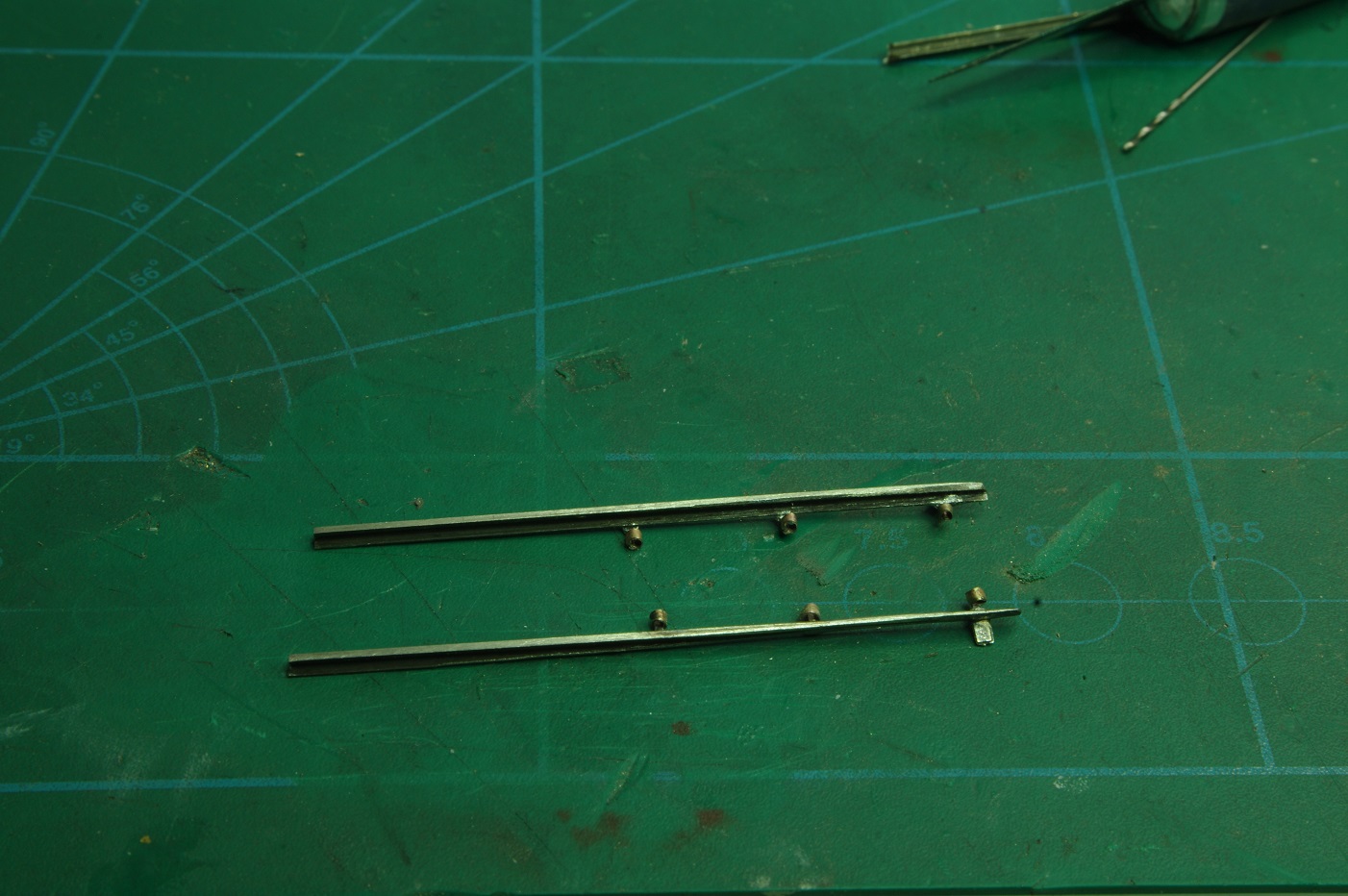

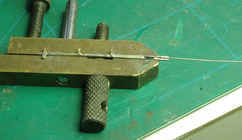

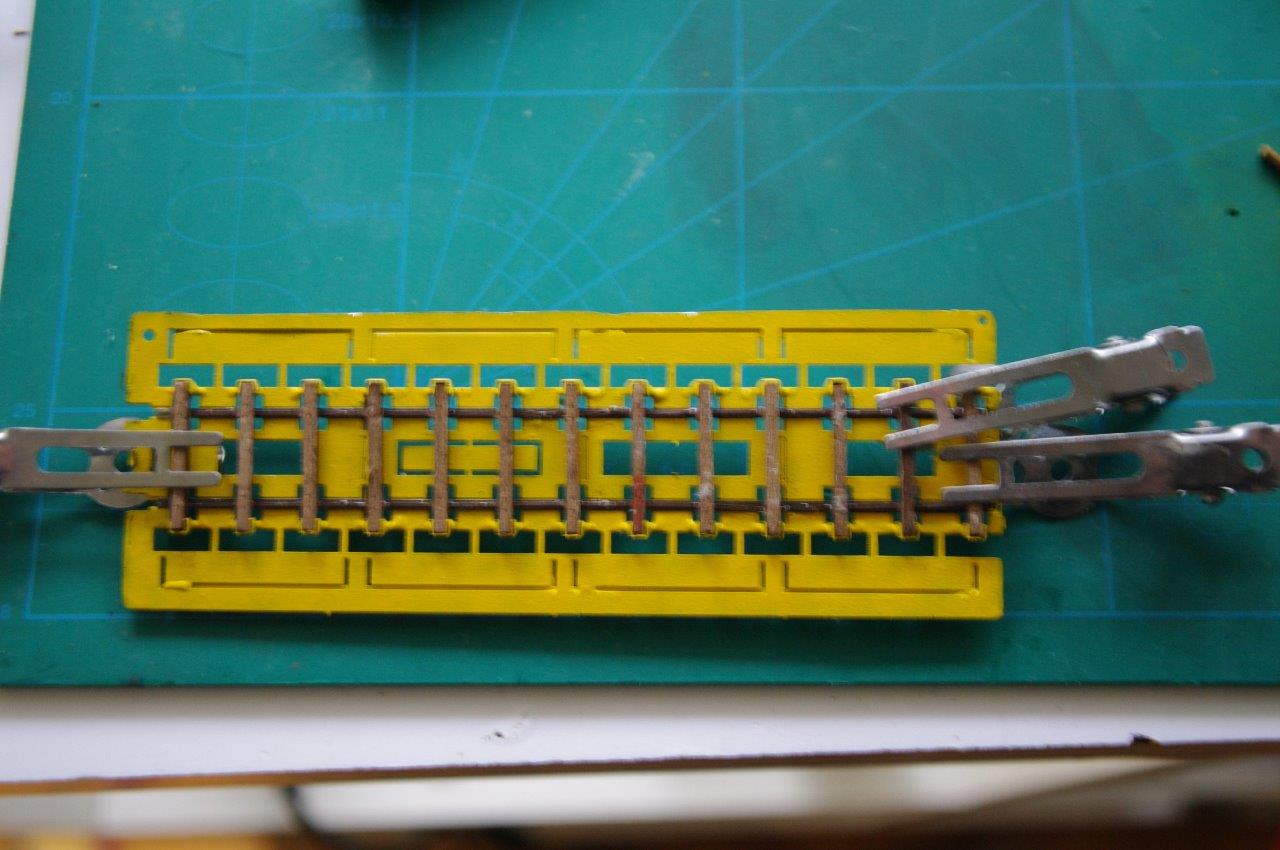

Fabrication des deux aiguilles avec leurs lames:
Après façonnage de chacune des lames d'aiguille, soudure des pattes d'articulation: les pattes sont positionnées au bon écartement sur la plaque de laiton:
On obtient les lames des deux aiguilles. Les pattes d'articulation sont mises en forme autour d'un foret de 0.6. Ce sont dans ces pattes que viendront se positionner les tringles d'écartement. Le plat situé à chacune des extrémités sera positionné sous le patin des contre-aiguilles de manière à plaquer la lame sur les coussinets.
Chaque lame est ensuite rattachée à son aiguille avec un fil dressé en maillechort de 0.4. C'est ce fil qui va assurer l'articulation de la lame sur son aiguille.
