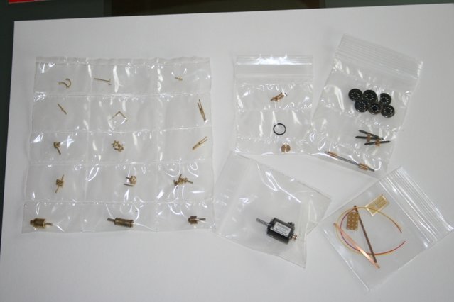

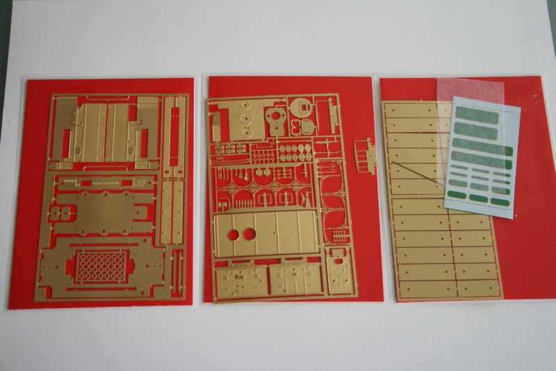

D'abord, comment ça se présente:
Des pièces en moulage laiton de très bonne qualité ainsi que les planches en photodécoupe. Les roues, le moteur, des décalques pour la decoration, les plaques... tout est dans la boite et ça respire le kit de qualité #B6 Petite remarque: il y aurait pu y avoir d'autres immatriculations possibles, au moins celles des 2 autres machines préservées mais il est possible de faire refaire des plaques chez AMF87 par exemple. J'y aurai surement recour pour ma seconde machine. On gagnera à trouver une boite en plastique pour y mettre les différents ensemlbles, si la boite d'origine est "luxe" elle n'est pas pratique pour travailler #B8

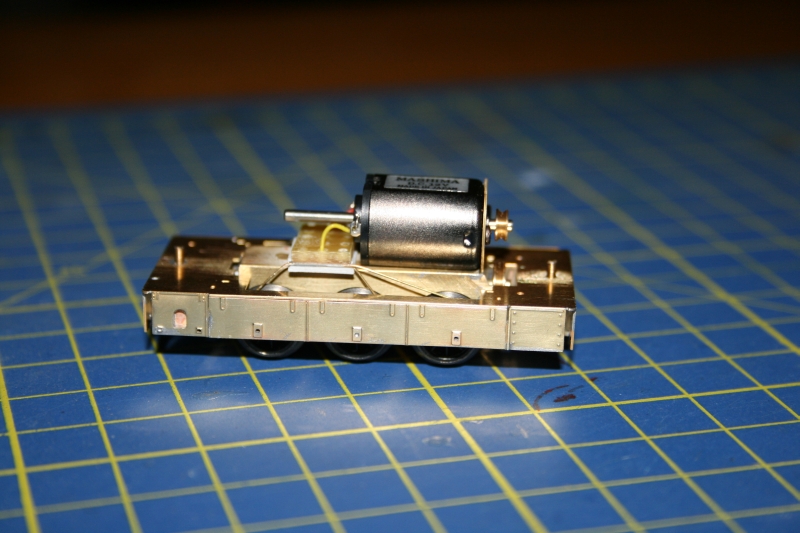

Il n'y a plus qu'à attaquer par le premier sous-ensemble: le chassis moteur.

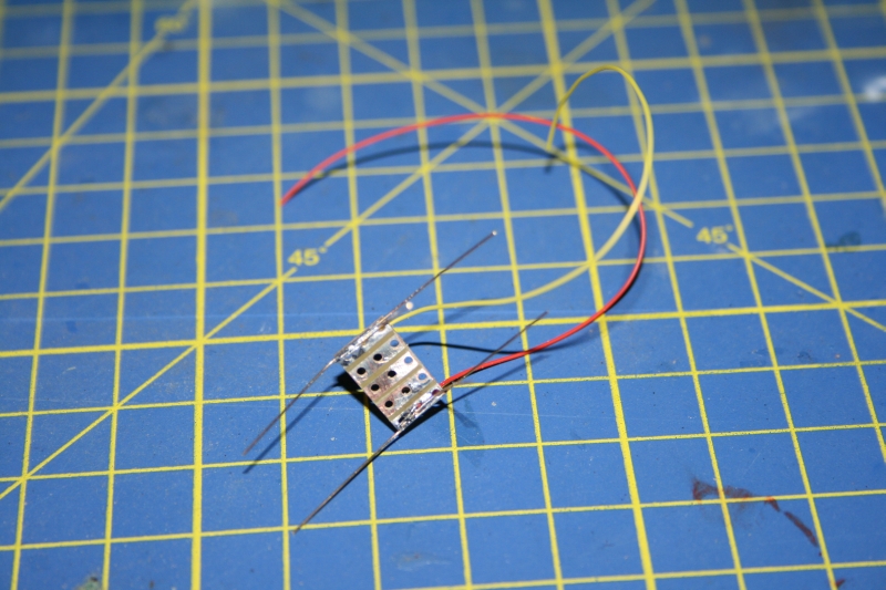

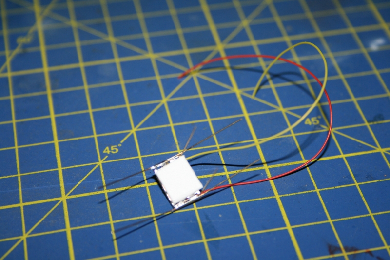

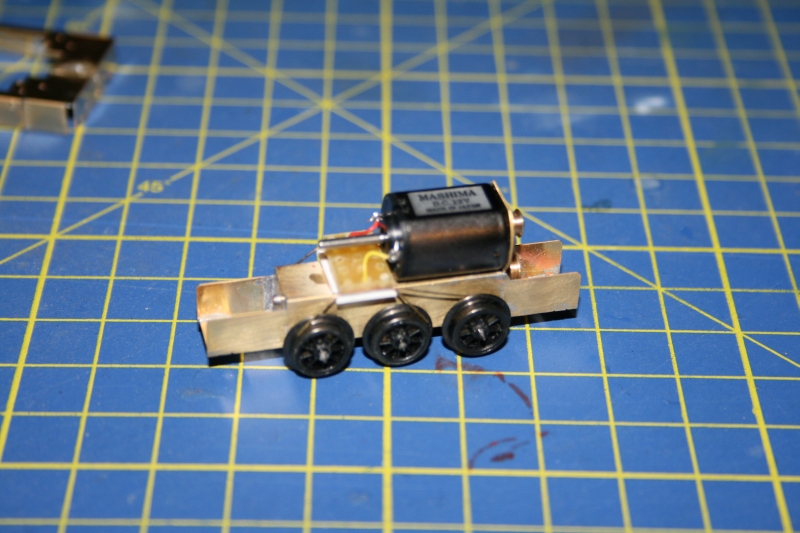

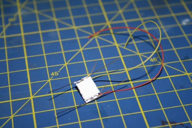

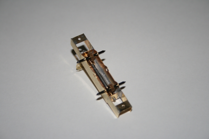

Les pliages sont nets et les ajustements précis ce qui confirme la bonne impression de départ. J'avais réservé le montage de la poulie pour la fin contrairement à ce qui est expliqué dans la notice pour éviter de chauffer le collage mais c'est inutile, la poulie se montant serrée sur l'axe. seule modif à ce niveau: les prises de courant. Elles se font normalement par 2 lamelles en bronze soudées sur une plaque époxy mais après montage, j'ai préféré les remplacer par des fils en bronze car elles me semblaient trop près du châssis. J'en ai profité pour ajouter une prise supplémentaire sur l'essieu central:
2 morceaux de carte plastique complètent l'isolation. Le moteur se fixe par 2 vis... C'est bon #B6 Je placerai la courroie plus tard pour éviter de la contraindre pour rien le temps du montage.

J'oubliais un truc, il n'y a pas de palier #B7 On verra à l'usage mais j'avoue que je ne suis pas fan de cette solution, je verrai sur la seconde s'il n'y a pas moyen d'en mettre.
Autre remarque: la notice indique de coller les roues une fois qu'elles sont calées sur les axes, il faut en profiter pour mettre une petite goutte de colle en le voile et le bandage l'un d'eux commençant à glisser… La cyano plasti est idéale pour ça :maitre:

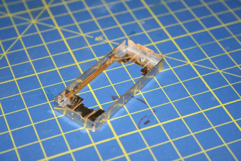

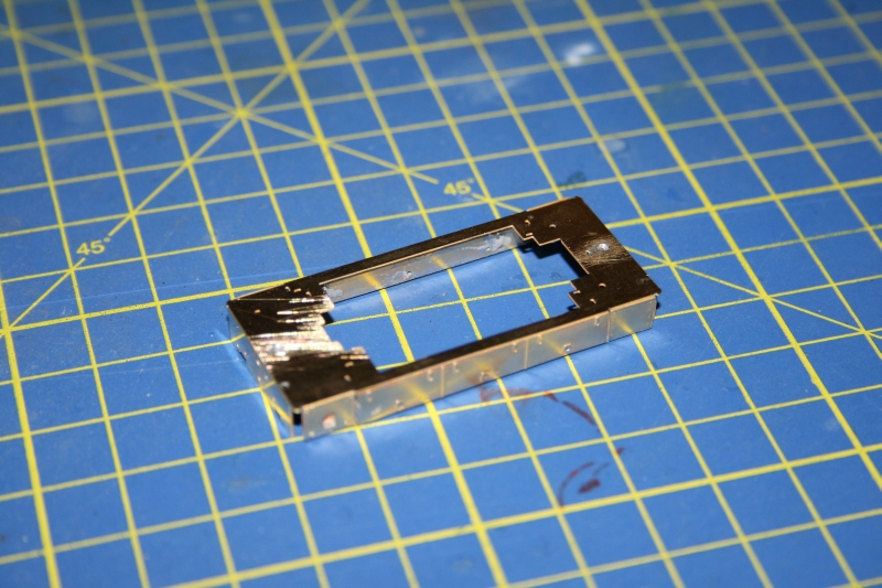

J'ai tout de même été un peu plus loin cette aprem' et attaqué le bas de caisse:
Une fois les ecrous soudés, un petit coup de taraud M1.2 facilite le montage, il y a toujours de la brasure qui remonte dans les filets #B5
