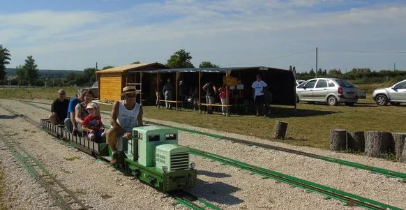

Je suis dans l'Yonne, et adhérent de l"amicale des modélistes Chevannais.
Ce club gère le petit train de Chevannes.
Un train de jardin en 7" 1/4.
Le petit train Chevannes.JPG (46.89 Kio) Vu 7814 fois
Nous voulons électrifier un locotracteur Billard, comme celui de la photo.

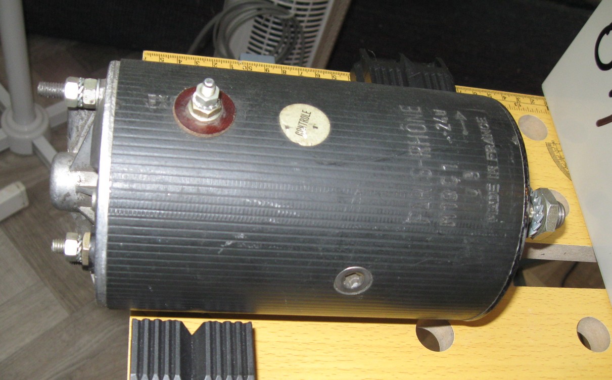

Dans ce but, j'ai récupéré 2 anciens moteurs électriques, à excitation séparé, Paris-Rhone, ref M10C1 24V.
Il semblerait qu'ils proviennent de la ventilation d'un autobus Saviem.
Il semblerait qu'ils fassent 600W.
Ils ne sont pas très expansifs à l'ohmètre.
Bien entendu, je recherche des infos techniques sur ces moteurs.
Si vous aviez des documents sur ce moteurs, ou des pistes pour en trouver !!

Les moteurs tournent à vide, sous 12V, j'ai I=6A et 2900 T/mn.
Par contre, ils tournent toujours dans le même sens.
Donc, moteurs à excitation série ??
Mais, ils ne s'emballent pas !
Ou, excitation parallèle ??
Comment faire pour inverser le sens de rotation ??
Puis-je les piloter par un régulateur PWM ?
Existe-il des réalisations de régulateurs PWM, environ 1 kW, en DIY ?
Merci pour vos réponses.

Messagepar récup'61 » 09 06 2022 à 18:11
Bien sûr qu'à vide, ils ne veulent pas te demander beaucoup de courant...
Ce sont des moteurs série.
On ne voit pas combien de connexions extérieurs ils ont ?
S'il n'y a qu'une entrée et une sortie, tu devras opérer le moteur pour sortir 2 autres connexions. ( A-H & E-F ).
Soit entrée de l'enroulement série et sortie puis entrée et sortie du collecteur.
Moi, je suis un gars absolument contre les commandes électroniques, je ne travaille qu'avec des commutateurs et des contacteurs , pourquoi :
Les commandes électroniques ne permettent pas de ralentir voir retenir un convoi ou alors ces modèles sont fort chères.
Pour changer de sens il faut, par exemple: mettre + sur A puis connecter H et E et mettre le - sur F en sens contraire + sur A puis H et F et le - sur E.
Attention ne regarde pas sur un schéma pour automobile, il n'utilisent pas les même termes ni les même lettre.

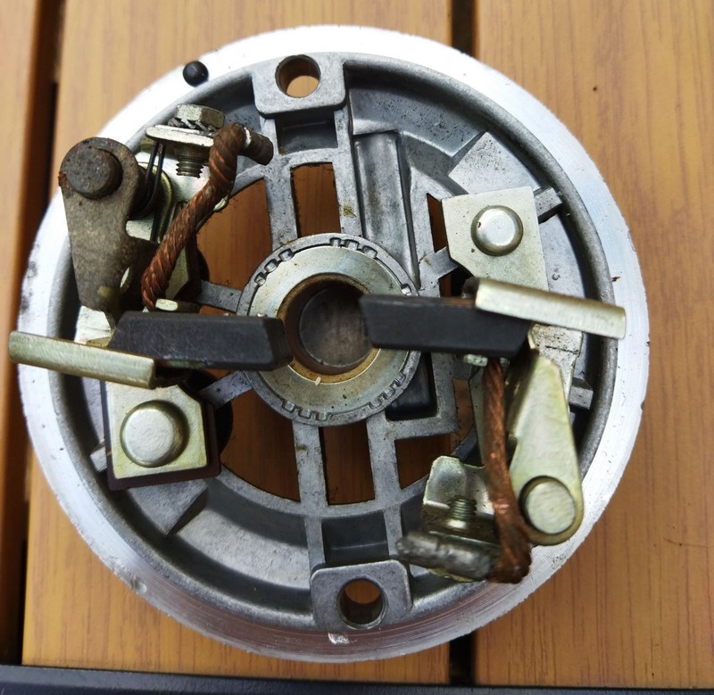

Messagepar alayn91 » 24 08 2022 à 11:42
Nous avons démontés un moteur.
C'est un moteur à excitation parallèle.
Le rotor et la bobine d'excitation sont bien reliés ensemble.
Par contre, les balais sont en biais, ce qui semblerait indiquer que le moteur a un sens de rotation privilégié.
C'est ennuyeux pour les marches avant & arrière.
Qu'en pensez-vous ?
