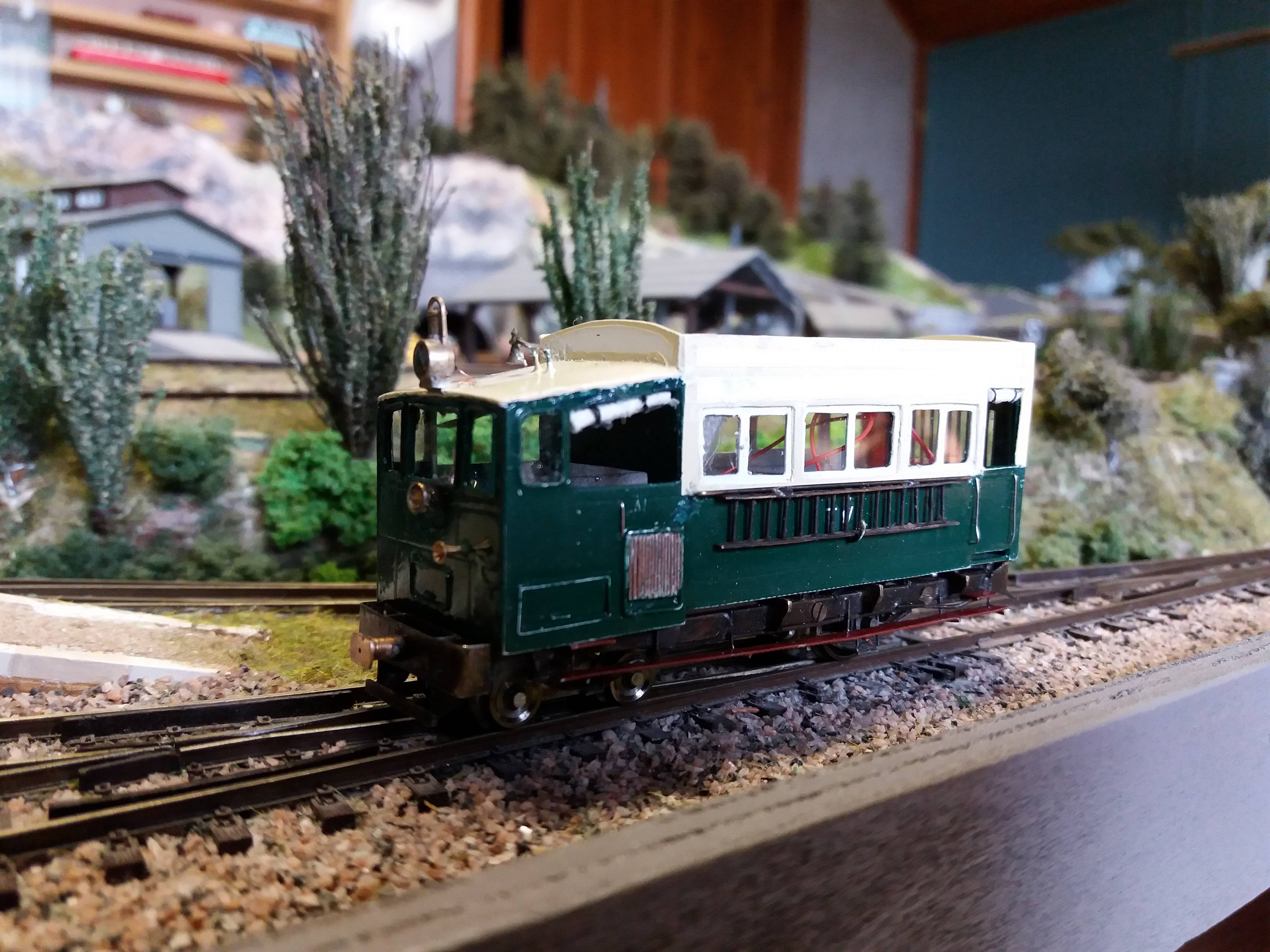

Messagepar Michto » 12 04 2019 à 10:16
JJB a écrit:Bienvenue parmi nous, amis des voies métrique, du laiton, des engrenages et de la soudure :F5
Au fait, la peinture aussi? Parce que pour moi c'est pas mon fort :rod_siflet
Nous sommes impatient de voir tes réalisation!
voici un aperçu
il suffit de placer les balises "img2" pour que la photo soit visible sur le forum ... ;)

Messagepar JJB » 12 04 2019 à 15:00
Bravo Michto très belles réalisations #B6 , ont attend les explications sur leurs constructions E2

Messagepar Storm » 12 04 2019 à 18:52
Bête de Calvi, Renault RS4... joli :B3 #B6 :maitre:

Messagepar JJB » 15 04 2019 à 12:26
Et ça à marché E2 Superbe ton Autorail des tramway de Vendée, et du dernier VL, quel réactivité D9 . On vient, encore, d'en récupérer un qui travaille plus vite que son ombre #B6 :D
