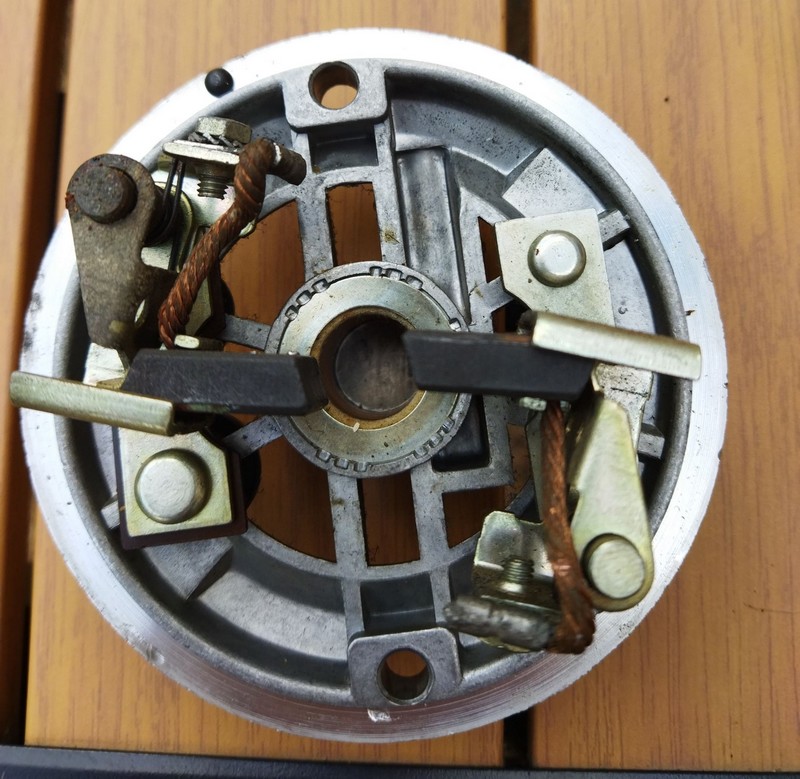

Messagepar alayn91 » 24 08 2022 à 11:42
Nous avons démontés un moteur.
C'est un moteur à excitation parallèle.
Le rotor et la bobine d'excitation sont bien reliés ensemble.
Par contre, les balais sont en biais, ce qui semblerait indiquer que le moteur a un sens de rotation privilégié.
C'est ennuyeux pour les marches avant & arrière.
Qu'en pensez-vous ?
