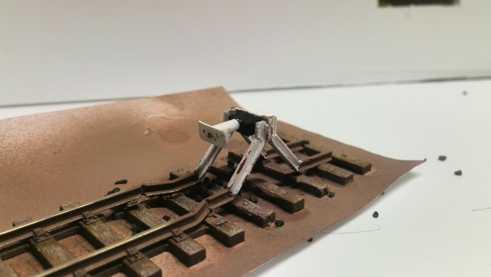

Bon voilà, ça avance un petit peu. Il y a eu des travaux de pose de la voie et de câblage - même sur un si petit réseau, j'ai voulu réalimenter pratiquement tous les segments de voie. Après, je me suis aperçu que j'avais besoin de deux heurtoirs de type SNCV, et donc je me suis lancé à partir des deux meilleures photos que j'ai trouvées, c.-à-d. sur ce forum et dans une brochure du TTA.
J'ai donc incisé les rails dans l'angle intérieur pour les plier, puis travaillé avec des bouts de profilé plastique collés sur le métal à la cyano.
Le résultat est à l'image de mes réalisations ferroviaires habituelles: un peu de traviole, plutôt approximatif (pas de cotes, j'ai extrapolé à partir de l'écartement des traverses, de la hauteur de mes wagons, etc.) et pas très net.
De loin, ça va, mais les gros plans sont vraiment cruels. Notamment, le minuscule (pour moi) bout de carte plastique inséré entre les deux rails, qui sert de base au fût du heurtoir, hein, j'aurais juré qu'il était coupé net, bien droit, nickel. Ben non. Pas du tout. Mais bon, on fera avec. C'est en modelant qu'on devient modèleron.
Au moins, le heurtoir est pile poil à la bonne hauteur - merci à mon ado qui m'a rappelé comment calculer la grande longueur d'un triangle rectangle quand on connaît [ou qu'on a imaginé] la longueur des deux autres côtés :^)

Belle réalisation, un petit coups de lime et se serait parfait #B6

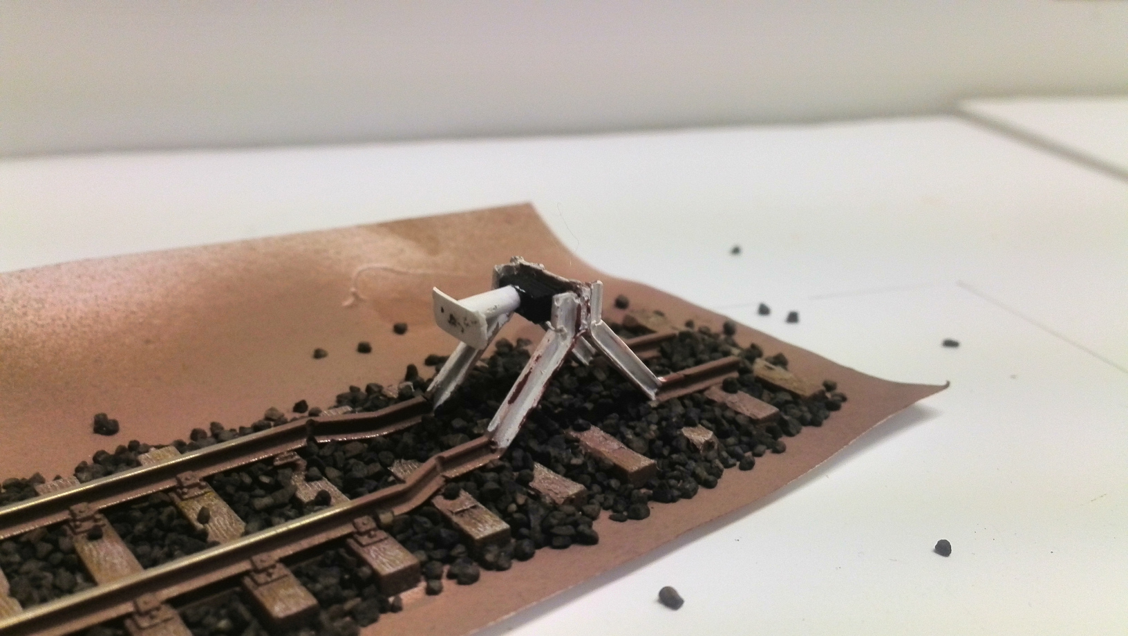

Concernant le ballast pas mal de lignes étaient en cendrée avec le dessus des traverses quasiment invisible. Dans les Ardennes il y avait des lignes avec du ballast dont certaine utilisait par économie du 100/120 ce qui est énorme :C4 la il devrait être plus clair.
Ne pas oublier qu'en tram l'espacement entre voie est plus petit et qu'il y a moyen d'utiliser des branchement tg1/5 ce qui permet de gagner de la place.

Merci pour les idées BG1000. Pour le coup de lime, je suppose que tu veux dire sur le dessus de la plaque calée entre les deux rails? Je vais essayer, histoire d'améliorer un peu le rendu. Il faudra vraiment que j'y aille molo, car l'assemblage risque de ne pas y résister. Une autre idée que j'ai eue: coller une lamelle de profilé très fin?
Pour le ballast, c'était juste un petit essai pour la photo. Cela dit, je comptais utiliser celui-là car... c'est tout ce que j'ai. Qu'est-ce que tu conseillerais pour reproduire un ballastage en cendrée?

superbe, et pour le ballast, j'utilise de ballast GPP en Hom, avec du sable de décor pour les parties couvertes ;)

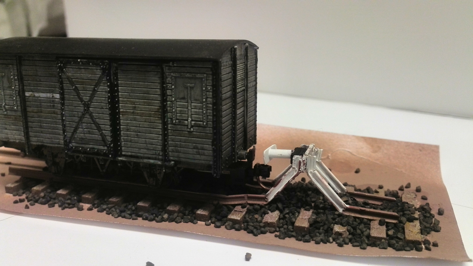

Comme moi et tous les autres amateurs le système de freins est mal monté sur ton couvert.
Ici tu vas trouver la notice du couvert et pouvoir corriger.
https://www.saroulmapoul.be/v2/fr/index.php?controller=attachment&id_attachment=22
Tu remarqueras qu'il n'y a jamais de blocs de frein à l'extérieur des roues et que s'il n'y a pas de manivelle pour serrer les freins, il y a seulement des freins à l'intérieur des roues et seulement du côté où on place la barre qui commande le frein (à main)
Pour cette version, il faut aussi couper le triangle !

@jeanmi.be: Ouuuuuups D9 Bon, dès que j'aurai un peu avancé dans le gros oeuvre, je crois qu'il faudra que je reprenne un peu mes wagons... Si je me suis planté sur celui-là, fort probable que les autres sont mal montés aussi... Bon, entre-temps, j'en ai commandé quelques nouveaux, je vais essayer de mieux comprendre la notice et les prototypes avant de balancer la colle!
