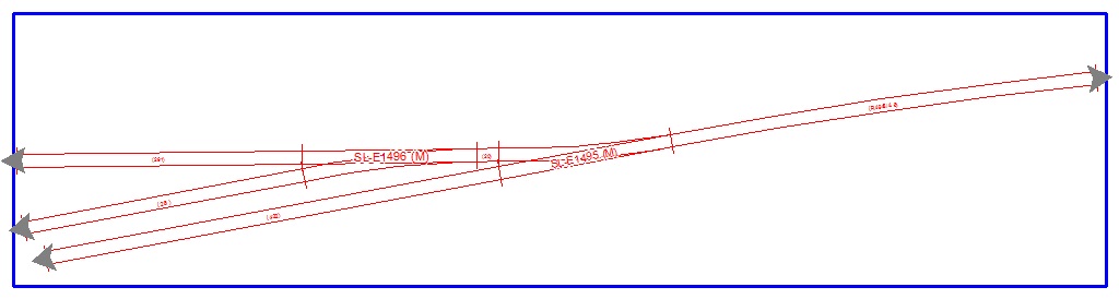

Alors voilà le point de départ, les contraintes et les envies:
Je dispose d'un peu de matériel roulant sauvé de mon dernier réseau, il y a dix ans: un ART de la SNCV et trois wagons.
Je dispose d'un espace d'environ 165x30 tout mouillé.
J'ai racheté quelques aiguillages, voies courbables et nouveaux wagons SNCV.
J'aimerais pouvoir faire quelques manœuvres mais aussi voir rouler des trains, ne fût-ce que sur quelques dizaines de centimètres.

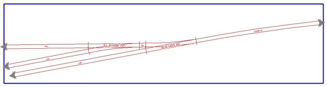

Ma première idée, dans un si petit espace, était de créer un jeu de style Inglenook (trois voies de garage sur lesquelles il faut manœuvrer huit wagons dans un ordre tiré au sort):

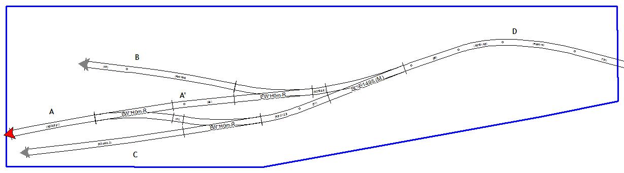

Toutefois, j'aimerais quand même avoir de vraies circulations, avec remise en tête, ce qui implique de prévoir une voie de contournement et une cassette. En essayant diverses configurations d'aiguillages pour concentrer le plus possible les espaces de manœuvre tout en conservant une voie pour contempler de petites rames, je suis arrivé à ce projet:
L'Inglenook est toujours là, caché: quelques essais m'ont montré que la voie A-A' peut tenir 5 petits wagons SNCV, les voies B et C trois chacune, et la voie D mon autorail plus un "convoi" de 3 wagons, largement. Le tiroir A est juste assez grand pour l'autorail. Il y aurait un tunnel au bout du tronçon D, vers une coulisse à construire plus tard; avant le tunnel, un petit pont et un ruisseau (pour justifier la vallée, et donc le tunnel). J'ai choisi de courber le tronçon D dans ce sens-là, vers le spectateur, pour que le tunnel soit moins apparent: comme il ne débouche sur rien, il vaut mieux qu'on ne le voie pas trop!

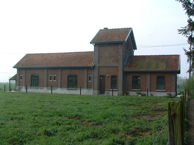

- une "vraie gare", avec un BV qui se trouverait à hauteur de l'aiguillage d'entrée, et un ensemble château d'eau/lampisterie (au bord de la voie B) comme il y en avait beaucoup, soit en brique, comme à Burdinne ou Sart-Risbart (tiens au fait, encore un "Sart"), soit en pierre, comme à Alle.
Lampisterie Sart-Risbar
SNCV Sart-Risbar - 09.jpg (122.2 Kio) Vu 4090 fois

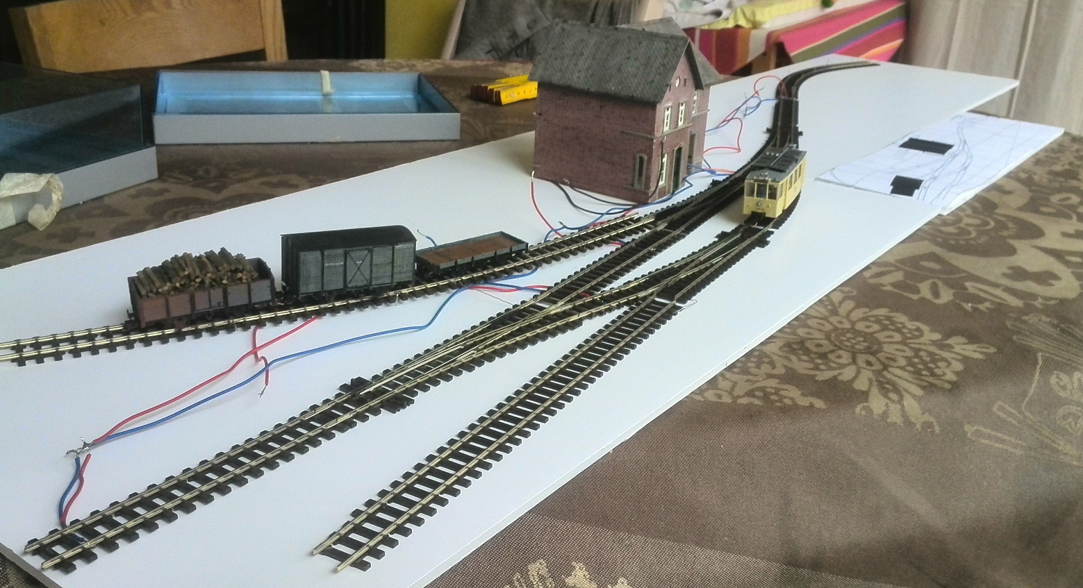

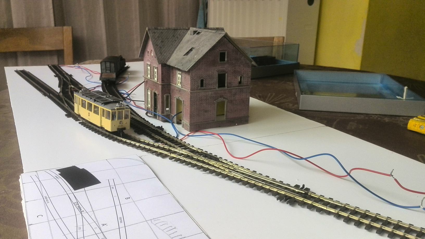

Messagepar lorinth » 24 01 2016 à 14:56
C'est dimanche: essai d'implantation des voies sur deux bouts de carton. J'en profite pour faire des essais électriques, genre apprendre à placer les éclisses isolantes aux bons endroits et à réalimenter là où il faut en évitant là où il faut pas... exercice dans lequel j'ai toujours été assez nul. Mais bon, on est là pour apprendre, hein.
Conclusion de l'essai: c'est fou ce qu'on peut caser dans 130x33!
"opérations de maintenance". Hu? Ah, ben, j'y avais pas pensé tiens H4 Bon, je réfléchis.

Il doit être possible d'allonger le "mini-évitement". Cela augmenterait les possibilités de jeu.

Messagepar lorinth » 25 01 2016 à 14:23
Salut Zébu, non je ne me suis pas inspiré de Pont d'Erezée. Ma principale source d'inspiration pour l'esprit (évoquer de façon vraisemblable plutôt que reproduire de façon fidèle) et pour les solutions techniques (polystyrène en sandwich, tirettes, simplicité générale...) est la série de deux articles de Yann Baude "Rapide et pas cher: votre premier réseau en HOm" dans Voie Libre n°30 et 31. Il y a des sites et des scènes réels que j'aimerais un jour tenter de reproduire (le S inversé de Warnant, par exemple, ou le pont détruit à Alle et l'extraordinaire scène d'une bicabine roulant sur l'eau, en fait sur deux coupons de rails et quelques traverses posées au fond de l'eau et déplacées au fur et à mesure... j'ai vu les photos sur ce site et dans le bouquin "Les trams vicinaux en Ardenne") mais, là, je veux surtout me faire la main, voir si je peux arriver au bout d'un petit projet et, ahem, jouer sans trop tarder :H1
Et pour le tracé, c'est surtout la place dispo qui a dicté les choix... Comme expliqué quelques posts plus haut: un Inglenook que j'ai essayé de rendre plus crédible tout en gardant la possibilité de jouer à ce casse-tête. J'espère que le résultat est à peu près vraisemblable. D'après ma doc, je pense que c'est le cas, même si ça ne correspond à aucun lieu précis.
Salut Yves: en effet, l'évitement est une des variables sur lesquelles je peux un chouïa jouer, il faut que je trouve le bon compromis entre mon envie n°1 (des manœuvres) et mon envie n°2 (voir un train rouler). La prochaine étape: faire des essais pour adapter le mieux possible l'évitement, les voies de manœuvre et la voie d'arrivée - et placer mes dételeurs de façon stratégique!
