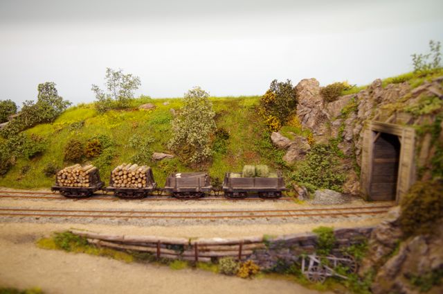

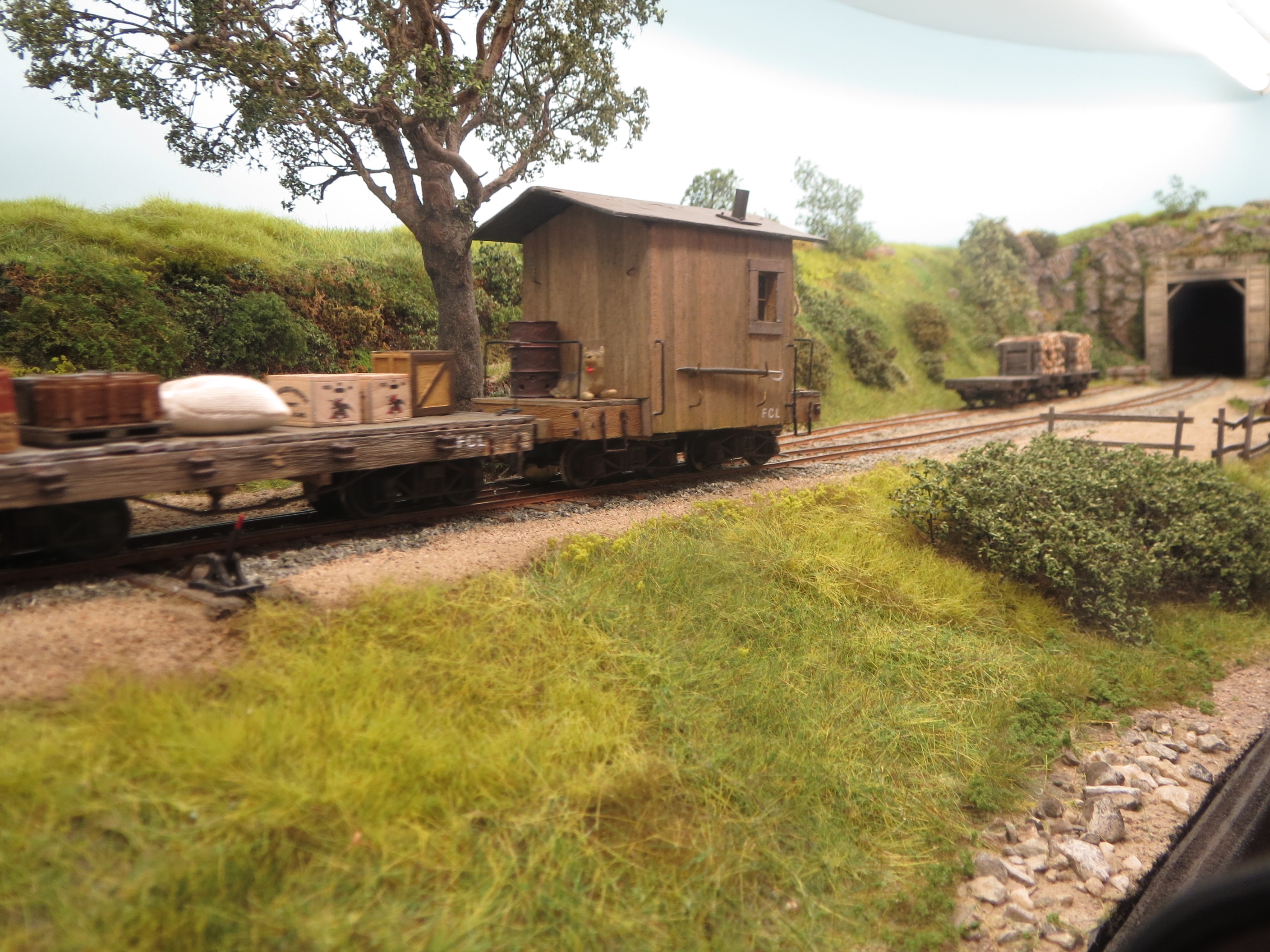

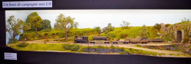

UN BOUT DE CAMPAGNE AUX US - Christian COLLET - On30 - RAMMA 2015.
Un réseau simple, soigné et convaincant.
A droite, un tunnel, un peu de matériel stationne sur une voie en impasse.
A gauche, un belle campagne. On se croirait presque en Grande-Bretagne, on s'attendrait à voir une Fairly sifflet dans le bocage...
... Mais c'est une belle collection de locos US qui défilent, patinées juste ce qu'il faut. Il fallait juste être patient.
Et ce temps passé permettait de s'imprégner du décor et de ses détails.

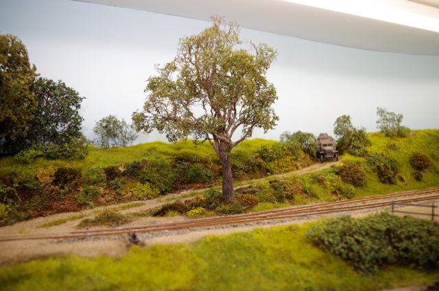

Une petite mise au point est obligatoire concernant le travail sur mon module
A la base il s'agissait d'un projet avorté de mon ami Guy Kern qui avait été confié au club AL0 et cela aurait du être un module roumain. Lorsque j'ai eut la confirmation de mon inscription à Sedan, je n'avais toujours pas de module à exposer, et avec l'accord du club et de Guy, j'ai pu tout arraché sur ce module pour l'américaniser. Tout le travail de structure étant fait, j'ai pu finaliser un décor en un peu moins de trois mois de travail, ainsi que des coulisses et une nouvelle caisse bien éclairée. Mais encore une fois, ce n'est que grâce à mes amis et surtout Didier (allias DS68) que j'ai pu être prêt pour le rendez vous du Ramma. Un grand merci à tous!

Une question : qu'as-tu utilisé comme flocage et comme produits pour réaliser ta végétation. Le résultat est réaliste !
:F5 E2 :F9
Re: UN BOUT DE CAMPAGNE AUX US Christian COLLET On30 RAMMA
Messagepar chris68 » 27 10 2015 à 19:24
La technique pour les arbres consiste à utiliser des bouts de racines qui sont collées sur un tronc reconstitué en résine et ensuite de coller sur chaque bout de branche un petit morceau de seeschuim qui aura été floqué auparavant avec du flocage de chez noch. Nous avons tamisé ce flocage afin d'en ressortir les plus grosses parties car le reste n'est pas utilisable pour le 0.
