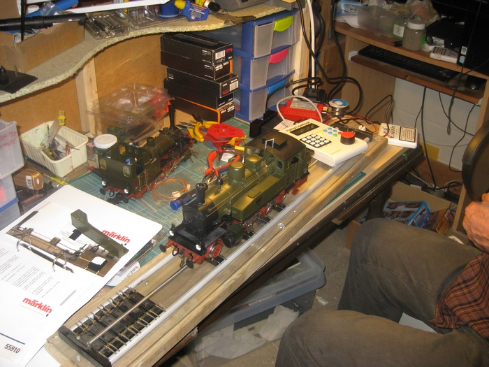

pour le moment, le souci est la compatibilité entre les différents systèmes digitaux : j'ai 2 locos Vn avec des décodeurs Motorola, une sera digitalisée avec un décodeur Esu, et les loco V60 seront aussi digitalisée en DCC
Nous avons déjà eu un Brain Storming à ce sujet, et le Coach m'a suggéré un central TAMS, qui marie les 2 systèmes !
et donc ce soir, nous allons faire une réunion technique à Dinant pour régler cette centrale

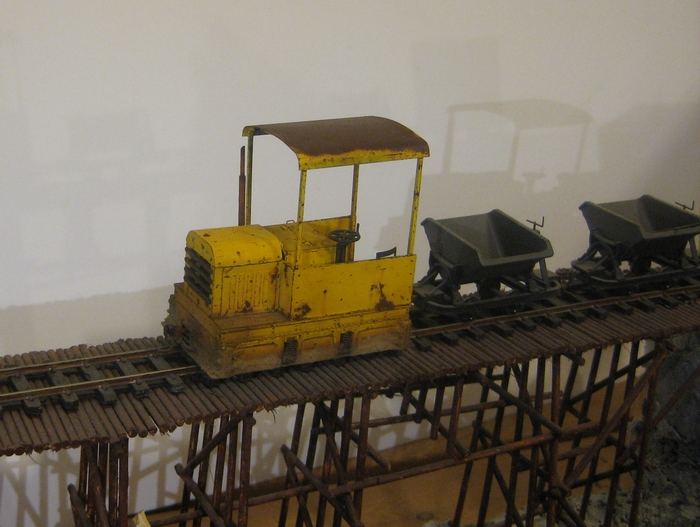

le locotracteur V60

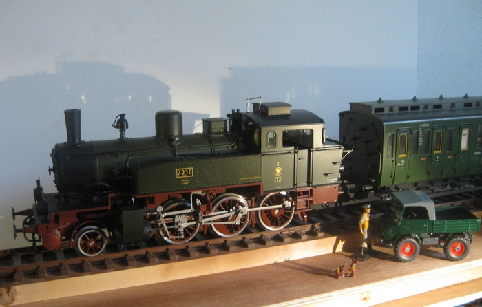

un loco Vn Marklin dans la livrée des CFP ... avec une rame voyageur ... C7

et puis ce que nous avons fait : mise au point de la centrale TAMS ... avec des décodeurs Motorola ... :F9
il faut dire que ces décodeurs sont programmés avec des micros interrupteurs à 8 positions !! D9
qu'il faut démonter la machine pour y accéder, qu'on les confond aisément avec d'autres composants électroniques, qu'on en a trouvé un après de longues recherches, qu'on la programmé avec une micro pince et des lunettes loupes, et que ça fonctionnait pas H4 H4
qu'on a cherché de nouveau, qu'on a trouvé un deuxième programmeur, qu'il a fallu remettre le premier dans son état initial, qu'on a de nouveau repositionné les micros interrupteurs ... et qu'on a de nouveau essayé !
là ça a marché ... pas tout à fait vu que la loco fonctionne, que le module son fonctionne ... que les lumières s'allument suivant le bon sens de marche ... mais qu'il est impossible d'actionner les fonctions supplémentaires ... la cloche et le sifflet ! H4
Là, on a déclaré forfait ... et on est passé aux cras cras ... :rod_siflet
