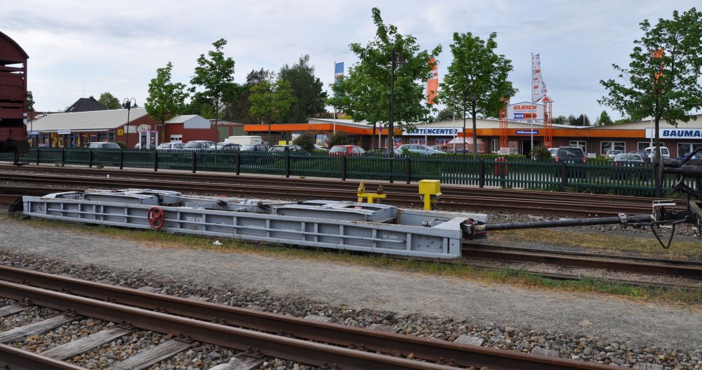

Et ces choses pour « mettre » ( ?) les aiguilles… Ce sont des images des différentes aiguilles mais le système est toujours le même.
Finalement, les deux « Rollwagen » étaient arrivé et assemblé. C’est quoi « Rollwagen » en français ? Ils sont de « Edition Glöckner » (Faites defiler l'écran;-)
Bien, le matériel roulant n’était pas encore « Dürener » style :C6 , mais ça a changé entre-temps. Et ca roule:
en français, on dit aussi Rollwagen ... ;)
viewtopic.php?f=11&t=6352&hilit=rollwagen
