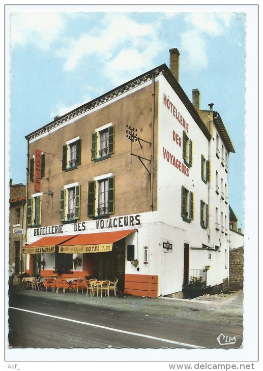

Salut à tous,
Pour mon projet inavouable sur ce forum #B2 je souhaite réaliser un hôtel en demi relief qui sera installé sur le fond de caisson, j'ai jeté mon dévolu sur cet édifice trouvé sur le net, mais comment évaluer ses dimensions générales d'après la photo, si vous avez des conseils je suis preneur pour ne pas faire d'erreur!
Voici une photo du bestiau :rod_coeur

Sur ce genre d'architecture d'époque, les fenêtres font en général entre 150 -180 X90 cm . Un étage , hauteur sous plafond entre 240 et 300 cm . Quand aux rambardes de fenêtre elle sont aux alentour de 100 cm du plancher pour cause de sécurité. Mais tu peux aussi te baser sur la taille des chaises en terrasse.... l'ergonomie ça ne trompe pas. A partir de ces étalons tu calcules le reste se trouvant à la verticale (attention à la perspective....) La règle de trois , je ne t'apprends pas.... ;)

Si tu sais ou c’est, regardes sur Google Earth. Tu auras les dimensions vue de dessus ainsi que, peut-être, des vues Street View.

Buffalo Bill a écrit:Sur ce genre d'architecture d'époque, les fenêtres font en général entre 150 -180 X90 cm . Un étage , hauteur sous plafond entre 240 et 300 cm . Quand aux rambardes de fenêtre elle sont aux alentour de 100 cm du plancher pour cause de sécurité. Mais tu peux aussi te baser sur la taille des chaises en terrasse.... l'ergonomie ça ne trompe pas. A partir de ces étalons tu calcules le reste se trouvant à la verticale (attention à la perspective....) La règle de trois , je ne t'apprends pas.... ;)
Beau projet ! #B6
pas mieux ! quand on photographie un bâtiment pour le reproduire, essayer de mettre quelqu'un dont on connait la taille à côté d'une façade !!
Mme Pélican, par exemple ... :rod_siflet
et puis, quand il y a des briques, on peut compter le nombre de tas de brique pour évaluer une hauteur

Si tu sais localiser l'immeuble, tu peux facilement mesurer son emprise au sol grace au géoportail.
http://www.geoportail.gouv.fr/accueil
Dans les onglets de gauche, tu selectionnes "parcelles cadatrales".
Puis avec les outils de mesure, dans l'onglet à droite, ce sera un jeu d'enfant de déterminer la largeur de la façade, ou la surface du bâtiment.
