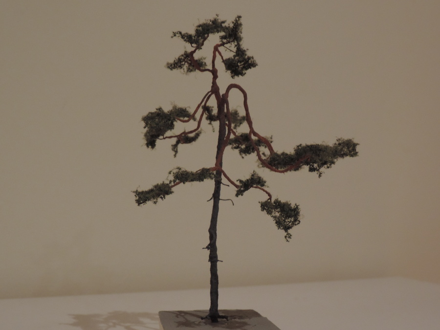

Quelqu'un aurait-il une idée (voire plusieurs ;) ) pour reproduire les troncs de ce type:
La base etant en fil de cuivre torsadé #A8

Difficile de reproduire ca en HO, pour mes pins j'utilise de l'enduit additionné de sable très fin qui donne un aspect rugueux au tronc, sinon tu peux quand l'enduit est sec à moitié, créer des crevasses à l'aide d'une pointe à tracer fine.

Tu tombes bien, Mogul. Vas voir les arbres de Martin Welberg.
viewtopic.php?f=4&t=9235
Il explique que pour faire l'écorce sur les troncs, il a trouvé un truc tout simple : la peinture Valejo dark earth acrylic paste, une "peinture texturée".
http://www.acrylicosvallejo.com/en_US/w ... /family/21
Re: PIN SYLVESTRE, PARASOL, MARITIME, etc, etc
Messagepar Douglas » 28 03 2015 à 15:00
Une pâte épaisse à relief acrylique dispo par ex chez cultura fait aussi bien l'affaire et c'est 3 fois moins cher !

Merci pour les tuyaux, pour les corses l'écorce, je crois que je vais essayer avec une acrylique epaisse #B6

L'acrylique épaisse va se craqueler est n'est pas solide, ajoute un enduit ou du plâtre à ta peinture

Ben justement, si ça craquelle, ça imiterais bien ce type d’écorce ? :F9

Ca craquelle mais c'est le fil torsadé que tu vas voir !

Douglas a écrit:L'acrylique épaisse va se craqueler est n'est pas solide, ajoute un enduit ou du plâtre à ta peinture
Alors, je rajoute avec un peu de poudre blanche . . . . #B6
