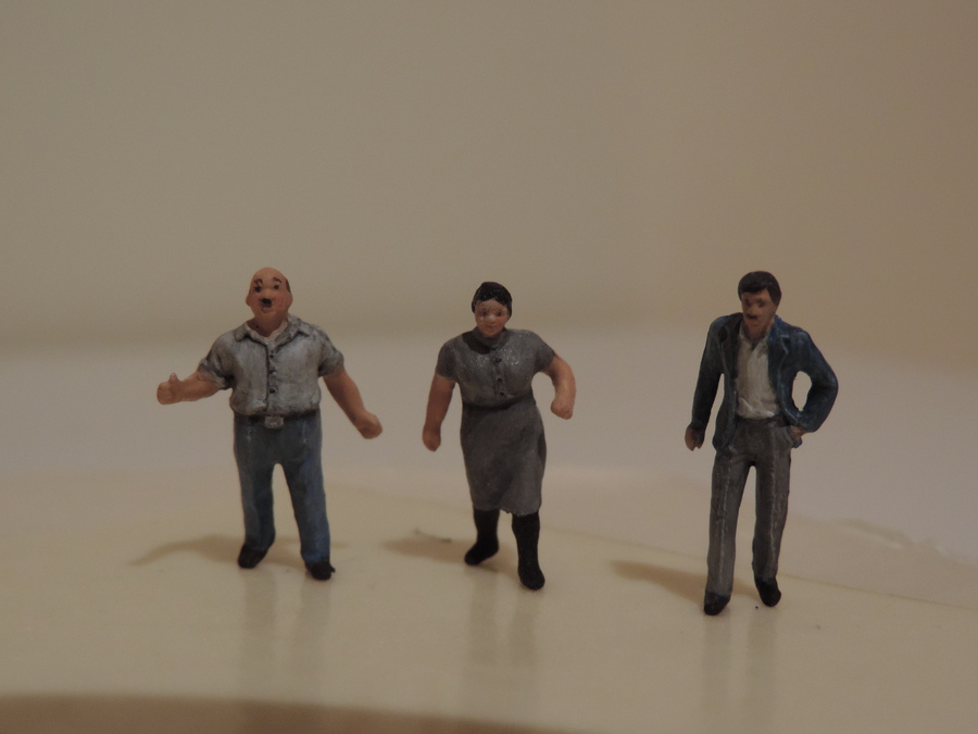

Messagepar Douglas » 10 12 2014 à 19:32
Essais de peinture de personnage Preiser, désolé pour la photo, ce n'est pas trop mon domaine!

Messagepar Beyer-Garrat » 10 12 2014 à 20:00
Joli mon Jojo ,les ombres et les éclairage sont particulièrement bien observés, il ne te reste plus qu'a nous décrire ta technique #B6

Messagepar 05mogul05 » 10 12 2014 à 20:17
c'est quelle echelle ? :F9

Messagepar Storm » 10 12 2014 à 20:20
Du HO.... E2
Bon, je vais t'envoyer un petit stock pour t'occuper pendant les fêtes Joris :E1 Moi je ne pourrai pas, je suis au ski C7 :prrrt: :rod_mdr2
Sinon, quelles peintures?

Messagepar Douglas » 10 12 2014 à 20:27
Rien de bien particulier pour la technique, je m'inspire des modélistes de la figurine mais à petite dose pour cette échelle, les peintures sont des acryliques PA et des Pébéo en tube!.
C'est bien du HO!

Messagepar YVES » 11 12 2014 à 21:55
Joris, comment as-tu fais les ombrages.
- Technique zénitale ? Un coup d'aérographe à la verticale, couleur sombre, puis reprise en peinture ?
- Ou alors travail à l'huile, avec dégradés ?
:F9 :F9 :F9

Messagepar Douglas » 12 12 2014 à 04:33
Mes ombrages sont réalisés au départ par une couche de noir aux endroits adéquates (plis, creux....) puis ensuite passage de la teinte du vêtement ou de la couleur chair ensuite après séchage je passe un lavis de noir très dilué sur l'ensemble pour faire ressortir les creux et en tout dernier, un drybrush de blanc ou gris très clair sur les parties saillantes, tout est fait la prince august et pébéo acrylique, je vais testé les huiles bientôt, j'ai un set acheté chez Lidl il y a longtemps.

Messagepar pelican » 12 12 2014 à 09:31
Superbe :rod_coeur
pour avoir peint des dizaines de personnages pour le module 14-18, j'apprécie la performance :ok
tu passes une couche d’apprêt avant ?? :rod_siflet

Messagepar Douglas » 12 12 2014 à 13:54
Oui il vaut mieux passer un apprêt ! ;)
